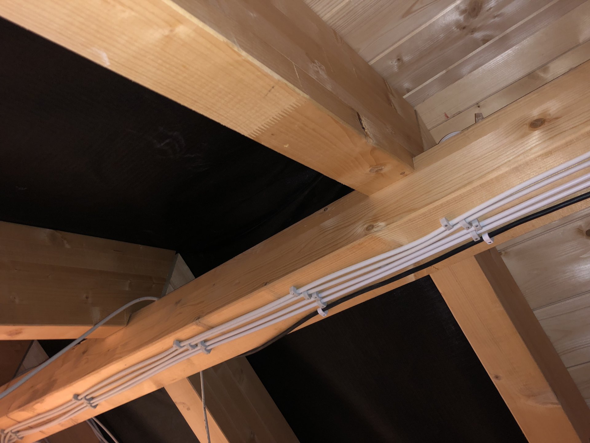

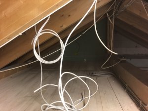

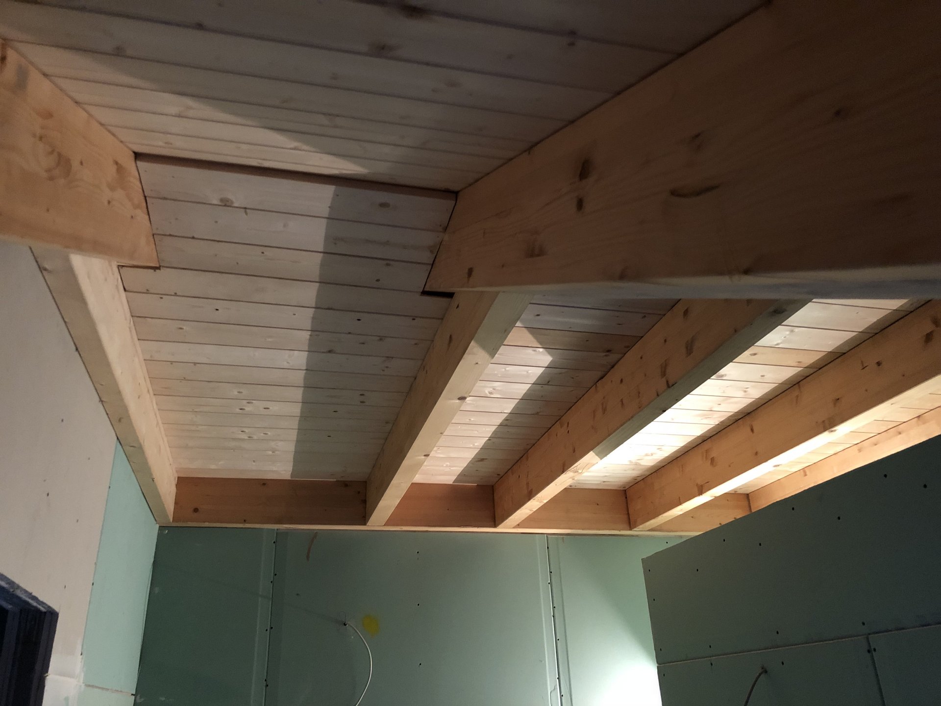

    bei uns wurde der Dachstuhl neu gemacht und mit Puren Plus Aufdachdämmung isoliert. Über den Gauben ist ein sehr kleiner Spitzboden entstanden, der nach unten zum OG nur mit Federnutbrettern verkleidet ist. Nach außen auch mit der Aufdachdämmung versehen.
    Unter dem Spitzboden sind jetzt zwei Badezimmer entstanden, die teilweise unter dem Spitzboden liegen. Muss jetzt der Übergang vom OG zum Spitzboden auch noch gedämmt werden, oder reichen die Federnutbretter? Anbei zwei Fotos, von unten und oben.

    Wo ist denn die Dampfsperre/Dampfbremse verbaut ?

    Auf den Sparren. Von innen nach außen: Sparren, Federnutbretter, Puren top DSB 100, Puren protect 120. Danke!

    Hier ein Foto,....
