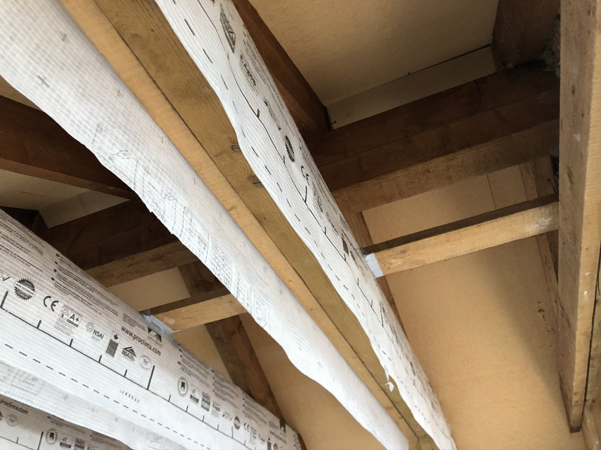

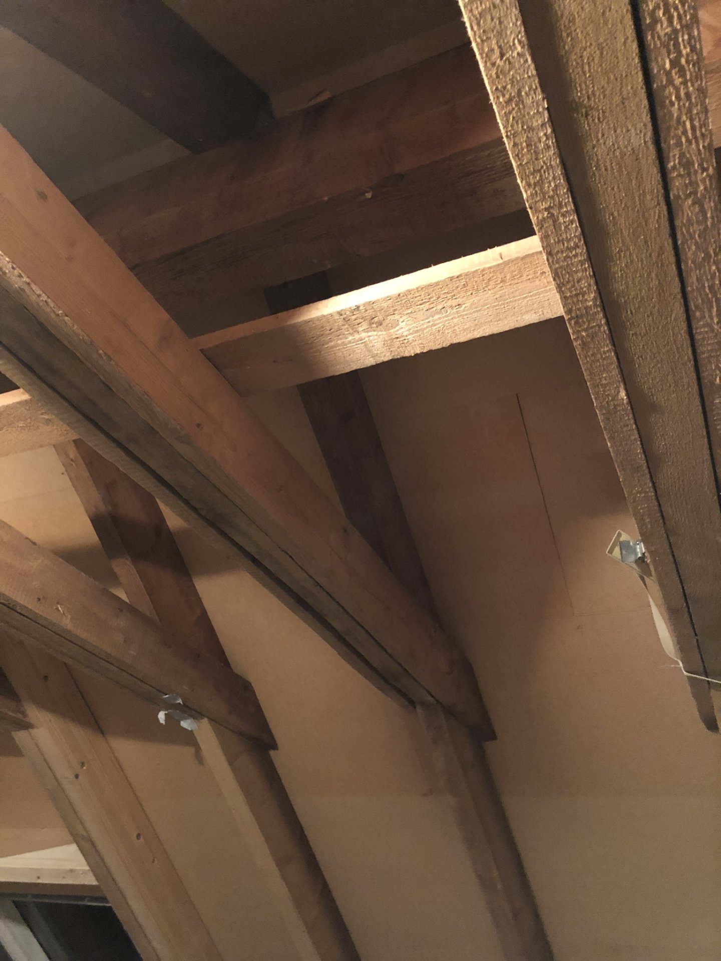

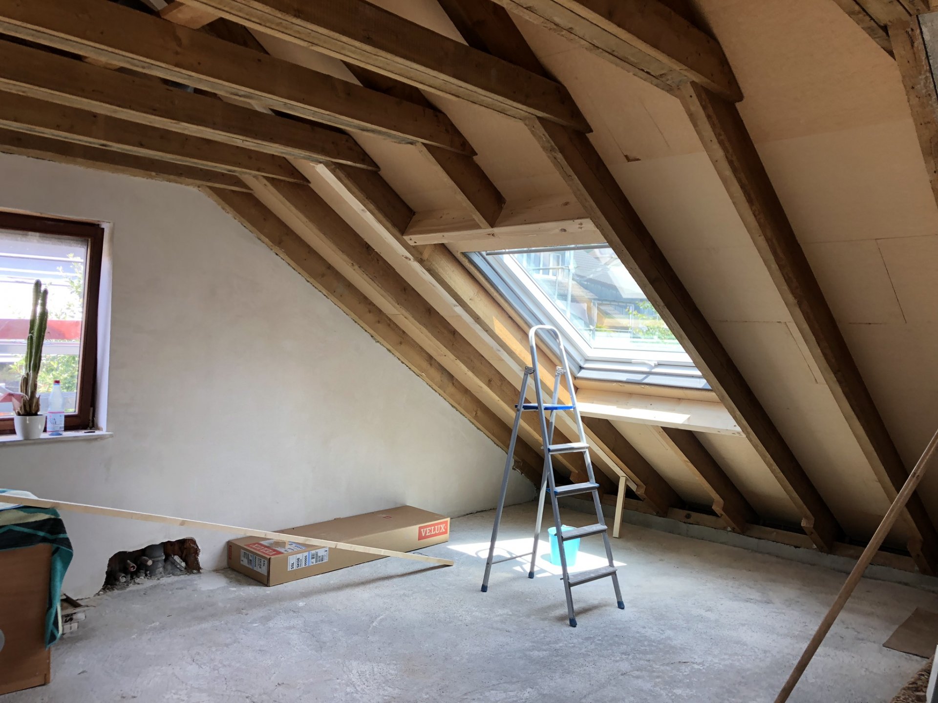

    Versuchs nun nochmals.
    Habe mich nun dafür entschieden die Kehlbalken einzupacken und die Bremse Luftdicht
    (diffoff. Folie) um die Kehlen + die Mittelpfette zu führen. Könnte es zu einem Feuchtigkeitsproblem
    kommen wenn unter den Kehlbalken dann Konstr. + Gipskartondecke montiert wird ?
    Sollte zwischen den Kehlbalken dann auch gedämmt werden?
    Das Dach ist neu mit 6cm Holzfaser Aufsparrendämmung und wird mit 180er Mineralwolle zw. Sparren
    gedämmt.
    Spitzboden ist recht klein ca. 30cm von Kehlbalken Oberkante bis Firstbalken. Dach sehr flach.
    Giebel sind vorne wie hinten zu (30cm Ziegel).
    Zimmermann schlug mal vor die Bremse nur unterhalb der Kehlbalken (wegen weniger fummelei)
    zu führen die Zwischensparredämmung bis übern First zu führen. Habe aber die Befürchtung, dass
    der Spitz zu kalt wird und ggf. zu viel Feuchtigkeit darin entsteht.
    Jemand Erfahrungen .
    Freue mich über konstruktive Beiträge.
