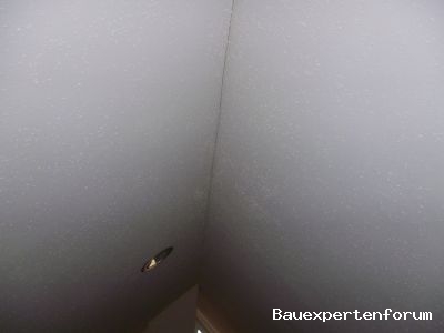

    habe im Spitzboden den hässlichen Riss (Spachtel Uniflott) quer über die gesamte Länge....:(
    Kann man das irgendwie optisch kaschieren oder irgendwie schön verblenden?
    Es gibt bestimmt einige, die hier Erfahrung damit haben.
    Die Frage stellt sich wahrscheinlich auch, ob die Trockenbauer hier auch ein spezielles Profil hätten verwenden sollen.:bef1021:
    Danke vorab!
    MfG[​IMG]

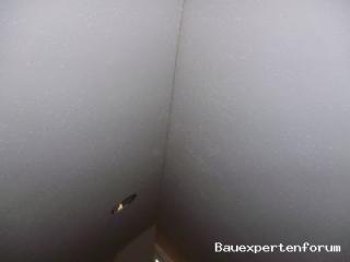

    Hier nochmal ersichtlicher....[​IMG]

    Es kann ein Spezielles Profil verwendet werden. Falls das Holz für den Dachstuhl frisch war, kann es auch zu Rissbildung wegen der trocknung des Holzes kommen.

    Naja, das spezielle Profil im Nachhinein reinmachen ist jetzt blöd und die Trockenbauer sind auch weg....
    kann ich das irgendwie s verblenden, damit das gut ausschaut?

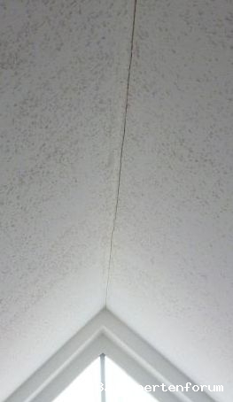

    Den Riss mit Acryl füllen und hoffen das die Setzung schon abgeschlossen ist.
  7. Peeder
    Peeder
    14.06.2005
    4.801
    13
    Trockenbauer
    Wallhausen
    so ein riss ist ein Schwundriss oder der Spachtelm ist aufgebrand, sicherlich den GK stumpf gestoßen, etwas geschäfftet, und Unitod drauf.
    Grundsätzlich gehört hier
    ein Profil ( richtig, wie Flöcklein sagt )
    oder eine Trennung mit Trennband. ( was immer die vernünftigere Lösung ist.)
    und nicht die Schuld auf
    schieben.
