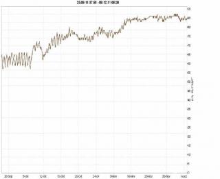

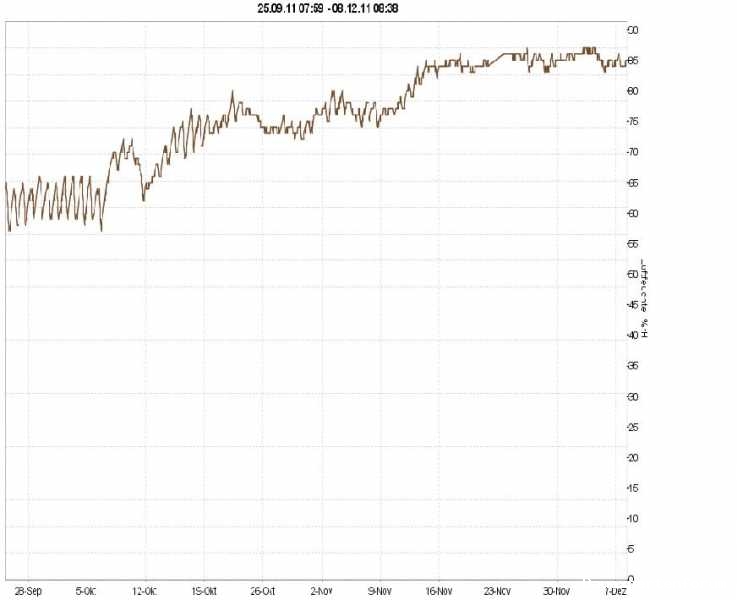

    hallo!
    habe im zuge der sanierung meines hauses ein neues dach (schalung, unterspannbahn, latten, konterlattung, dachziegeln) bekommen.
    meinen spitzboden habe ich so gut es geht dicht gemacht und dämmwolle aufgelegt. dach in dem bereich ist ungedämmt. meine befürchtung, dass dieser altbauteil nicht dicht ist dürfte sich bestätigt haben, anbei die grafik der luftfeuchtemessung:
    da ich natürlich schäden verhindern will, muss ich die luftfeuchtigkeit da irgendwie rauskriegen bzw den spitzboden belüften. welche möglichkeiten hab ich da?
    kann ich eine belüftung über das dach ,achen lassen?
    aja, die arbeiten wurden von firmen gemacht....
    ich hoffe es kann mir jemand helfen
    mfg, didi

  10. #10 Alfons Fischer, 12.12.2011
    Alfons Fischer
    Alfons Fischer
    18.11.2010
    3.718
    thermische Bauphysik
    Dkb
    Formularausfüller
    Sie haben offensichtlich die relative Luftfeuchtigkeit gemessen. Um diese bewerten zu können, fehlt die jeweils zugehörige Temperatur.
    Da Sie schreiben, dass der Spitzboden ungedämmt ist, gehe ich davon aus, dass die Temperatur dort sich etwa um die Außentemperatur bewegt.
    Damit wären die gemessenen Feuchtewerte erstmal nicht auffällig. Ist ganz normal, dass wir in der kühleren Jahreszeit höhere Luftfeuchtewerte haben.
    bisschen spaßig gemeinte Frage:
    "wir haben draußen +2°C und 83% rel. Luftfeuchte - kann es sein, dass da beim Heiligen Petrus was nicht stimmt?" ;)
    +2°C und 83% rel. Luftfeuchte - ähnliche Verhältnisse werden Sie gerade in Wiener Neustadt in Ihrem Dachboden haben, oder?

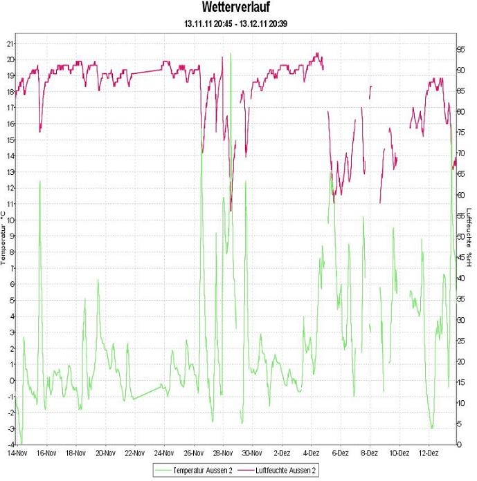

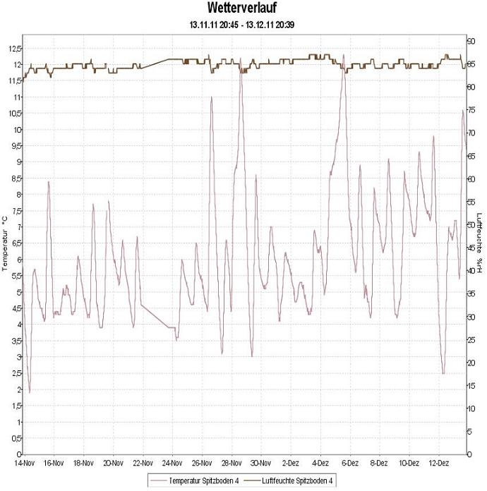

    guten abend!
    zuerst mal vielen dank für ihre antworten!
    @alfons fischer: ich habe die luftfeuchtigkeit am spitzboden dem sensor einer funk-wetterstation gemessen. diesen hab ich im sommer dort raufgehängt.
    die temperatur dort oben ist zur zeit ein bischen höher (4-5 grad) als aussen.
    anbei mal die werte von temperatur und luftfeuchtigkeit spitzboden und aussen:
    mfg, didi21at
  12. #12 didi21at, 18.12.2011
    didi21at
    didi21at
    10.12.2011
    Angestellter
    Wiener Neustadt
    sind meine messungen hilfreich bzw nützlich, oder haben diese werten nichts zu sagen?

    Das A und O bei einem ansonsten Ungedämmten Dachboden ist natürlich eine ordentlich verlegte und vor allem richtig angeschlossene Dampfbremse. Ich habe schon viele Spitzböden saniert, wo zwar eine Dampfbremse eingebracht wurde, der anschluß an die Bauteile aber vergessen wurde. Dringt nun die warme gesättigte Luft in den Spitzboden ein, kommt es schnell zu Schimmelbildung und schlimmeren. Bei den Messungen immer auch die Luftfeuchte aussen berücksichtigen. Die normalen Schwankungen täuschen schnell.
    Es gibt für Unterspannbahnen sog. Lüfterelemte. Die werden einfach in die Stöße der Folienstöße eingesetzt und sorgen dann für eine ganz ordentliche Belüftung des Spitzbodens
  14. Neutal
    Neutal
    12.12.2011
    4.182
    Zimmermeister
    Lüneburg
    Ansonsten einen Blower door Test machen. Der kostet nicht die Welt und in Verbindung mit Nebel werden undichtigkeiten schnell entlarvt
