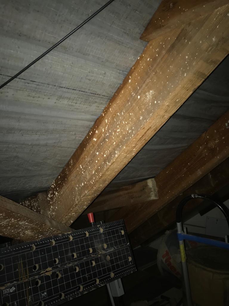

    wir wollen unser Spitzdach isolieren. Das Haus ist aus den 70er Jahren und es sind lediglich Dachziegel sowie eine schon an vielen Stellen zerfallen Plastikschicht vorhanden - die ehemals Unterspannbahn, Das ist so natürlich überhaupt nicht sinnvoll. Der Dachboden soll nur als Stauraum dienen. Gestern haben wir uns unser Vorhaben nun betrachtet…
    Wir würde gerne die Dachbalken (vor Einbau druckimprägniert und vor 15 Jahre erneut vom Vorbesitzer imprägniert) reinigen und erneut imprägnieren, um die Langlebigkeit zu erhalten. Was könnt ihr hier empfehlen? Wir wissen leider nicht welche Imprägnierung im Vorfeld benutzt wurde. Ist das ein Problem? Müssen wir etwas Besonderes beachten?
    Es sollte nicht die „Chemiekeule“ schlechthin sein, unser kleines Kind und wir genau darunter schlafen – etwas bringen sollte es natürlich dennoch.

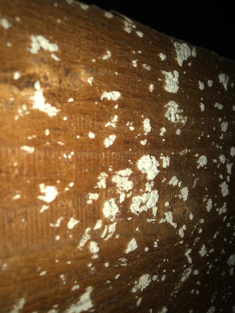

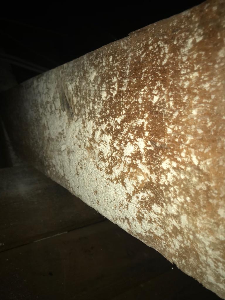

    Im Vorfeld würden wir die Dachbalken reinigen – dazu noch eine weitere Frage: wir haben an den Dachbalken Ablagerungen. Ich denke, es sind Putzreste. Es lässt sich leicht von den Balken entfernen, hat keinen Flaum und bröselt bzw. wird zu Pulver zwischen den Fingern. Ich stell mal Fotos mit rein. Hoffentlich liegen wir mit der Putzrestevermutung richtig!?
    Bevor wir mit dem Dämmen beginnen (vermutlich mit Steinwolle – oder gibt es eine gute Alternative die auch kostengünstig ist?) würde ich gerne die Unterspannbahn nachträglich anbringen. Dies ist vermutlich sehr aufwendig aber doch ratsam, oder? Muss die alte zerfallenen Unterspannbahn im Vorfeld entfernt werden - oder ist das egal. Im Anschluss dazu wollen wir die Methode Zwischensparrendämmung mit Steinwolle umsetzen.

    Das sieht sehr nach Putz aus.

    Da bin ich schon mal sehr beruhigt :) Danke.

    Imprägniertes Holz ist in Wohnräumen nicht mehr zugelassen, also das würde ich mir genau überlegen....
    was soll das bringen?
    Verschmutzungen sehen nach Putzresten aus
    Unterspannbahn nachträglich anbringen? wie willst du die dicht bekommen?

    Ach so, also muss man die Holzbalken nicht behandeln um sie länger zu erhalten? Vielleicht lasieren?
    Laut einiger Foren / Ratgeber ist es möglich die Unterspannbahn nachträglich anzubringen:
    Zitat:
    "Die Unterspannbahn nachträglich anzubringen, ist durchaus möglich. Dies ist allerdings mit etwas Aufwand verbunden. Dafür die Folie passgenau zuschneiden und einen Überstand von circa zehn Zentimetern einplanen. Mithilfe schmaler Leisten wird dieser Überstand dann am Sparren befestigt."
    Aber wie sinnvoll bzw. nötig das ist, ist ja meine Frage? Kann man darauf ohne Risiko verzichten?
