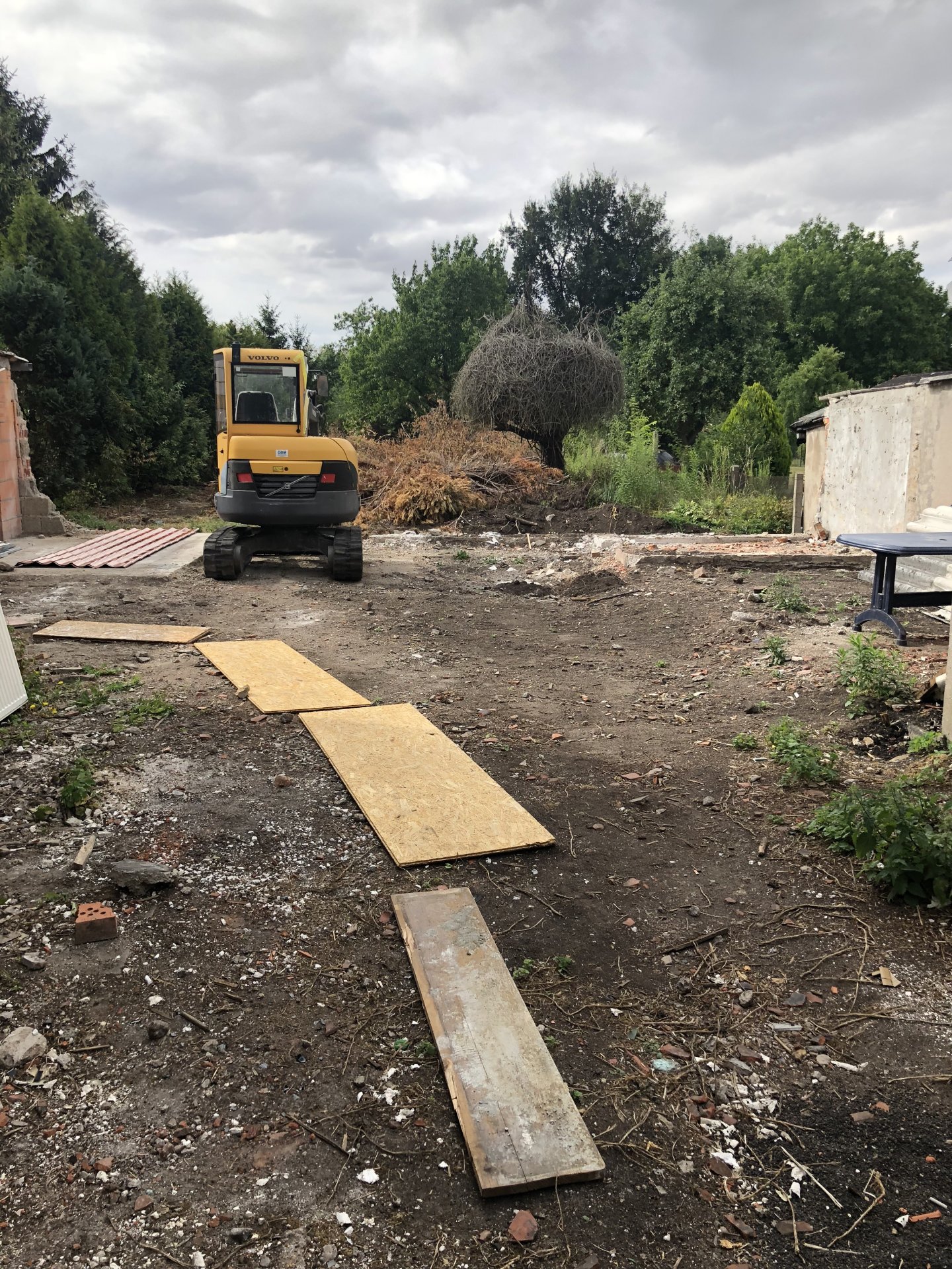

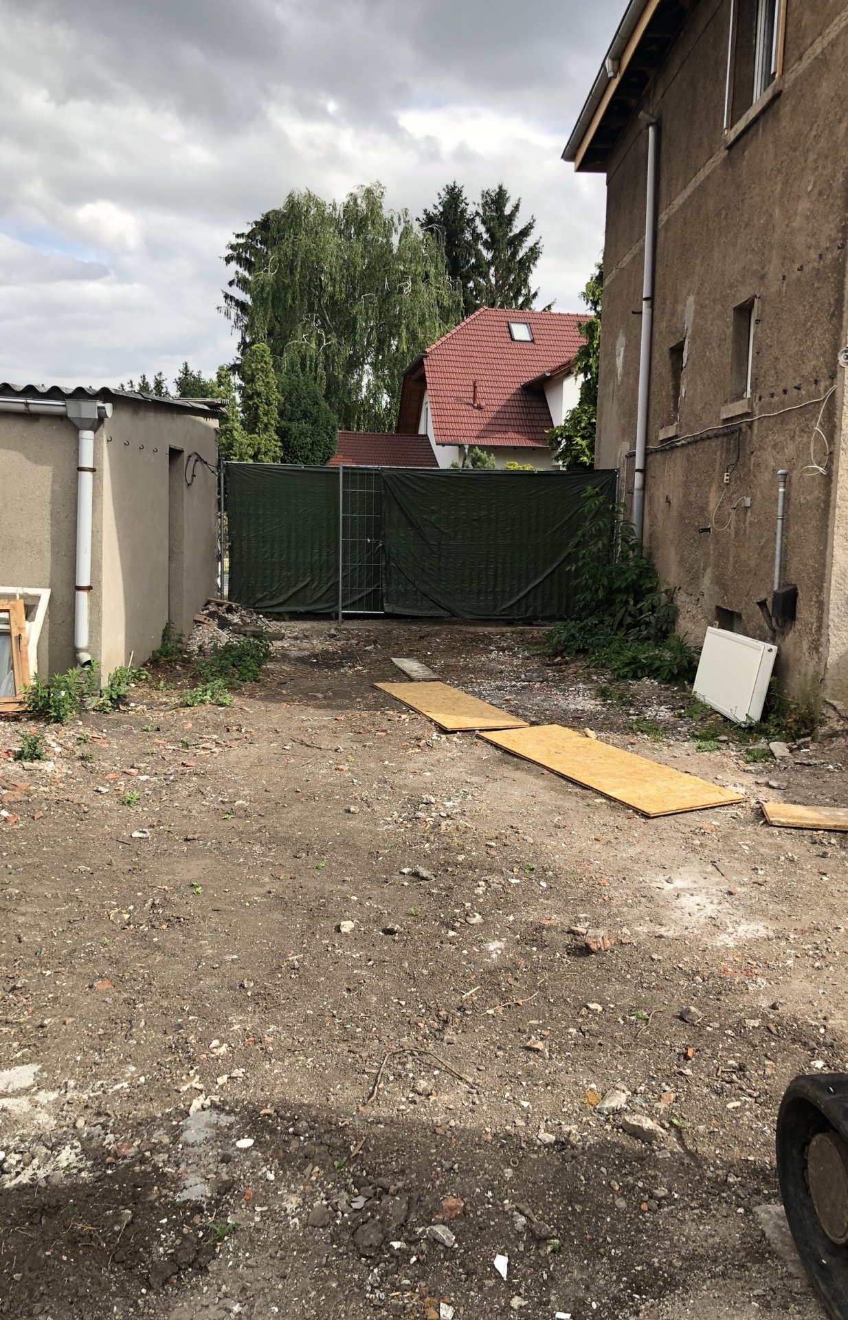

    Ich habe hier mal zwei Bilder hochgeladen, das ist der Innenhof. Wir wissen selber noch nicht richtig was wohl erstmal das bessere und kostengünstige ist. Da vorher noch sehr viele andere Dinge anstehen. Wir aber einen halbwegs ordentlich begehbaren Innenhof haben wollen. Welche Ideen habt ihr?? Auch in Verbindung mit Regenabwasser...
