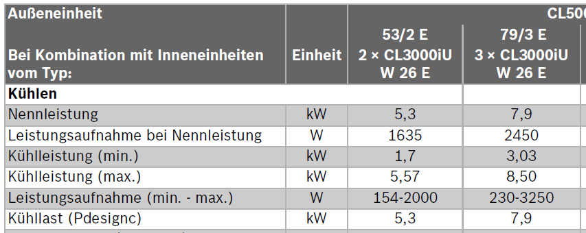

    Ich plane gerade die Klimaanlage für meine Kernsanierung.
    Gekühlt werden sollen:
    Schlafzimmer ca. 15m²
    Büro ca. 15m²
    Wohnzimmer ca. 35m² *
    *ebenfalls an sehr kalten Tagen zusätzlich zur Wärmepumpe zuheizen
    Als Klimagerät habe ich mich für die Geräte von Bosch entschieden.
    Für mich gibt es nun zwei Optionen dies umzusetzen:
    Möglichkeit 1:
    Ein Multisplit Außengerät und drei Innengeräte
    Außengerät: CL5000M 79/3 E [7,9kW]
    2x Innengerät: CL3000iU W 20 E [2,0kW]
    1x Innengerät: CL3000iU W 35 E [3,5kW]
    Preis ca. 2116€
    [zweite Spalte]
    Nun hat das 7,9kW Außengerät eine minimale Kühlleistung von 3,03kW
    Bedeutet, dass wen nur eines der 2kW Innengeräte (auf voller Leistung...) läuft das Außengerät bereits das Takten (=höherer Stromverbrauch und Verschleiß) anfängt.
    deswegen überlege ich...
    Möglichkeit 2:
    Ein Multisplit Außengerät mit zwei Innengeräten für das Büro und Schlafzimmer
    Plus ein Singlesplit Außengerät mit Innengerät fürs Wohnzimmer
    Außengerät (1): CL5000M 53/2 E [5,3kW]
    Außengerät (2) / Innengerät: CL3000i-Set 35 WE [3,5kW]
    Preis ca. 2376€
    [erste Spalte]
    Die Multisplit Kombination hat hier eine minimal Kühlleistung von nur 1,7kW
    Vom Leitungsweg (Kühlleitungen) ist es eigentlich völlig egal ob ich ein oder zwei Außengeräte auf das Flachdach des Anbaus stelle.
    Auch preislich liegt das hier ähnlich (Möglichkeit 2 ist 260€ teurer)
    Zu welcher Möglichkeit würdet ihr greifen?
    (eine PV-Anlage West/Ost 15kWp ist vorhanden; trotzdem muss man ja nicht mehr Strom verbrauchen als nötig und die Lebensdauer der Geräte ist ja auch eine Sache)

    Naja, der gleiche Rat wie immer: Vermeide Multi-Splits.
    Am besten nimmt man pro Stockwerk ein Single-Split und lässt die Türen auf.
    Wenn das nach einem Sommer nicht reicht, nimmt man noch eins dazu.
    Nur wenn man absolut keinen Platz draußen hat, kann man auf Multis gehen. Dann aber auf das kleinste verfügbare AG, das angeboten wird. Und dann noch sicherstellen, dass der Raum mit der größen Wärmelast teil des Multis ist und halt gerade nicht das Wohnzimmer ausklammern.
    Multis sind teurer, gehen schneller kaputt, haben häufiger probleme mit der Steuerung, erschweren die Installation, sind ineffizienter, weniger komfortabel und nicht redundant.

    Wie meinst du das mit "erschweren die Installation"?
    In meinem Fall würde das die Installation deutlich vereinfachen.
    Nachrüsten ist leider keine Option da die Kühlleitungen unter der Fassadendämmung verlaufen sollen.

    Es sorgt häufig dafür, dass nicht der einfachste Weg zwischen IG und AG gewählt werden kann, sondern man mindestens für ein IG einen längeren Weg zurücklegen muss. Deshalb sind sie in der Installation meistens teurer, obwohl eigentlich viele Arbeiten einmal wegfallen.
