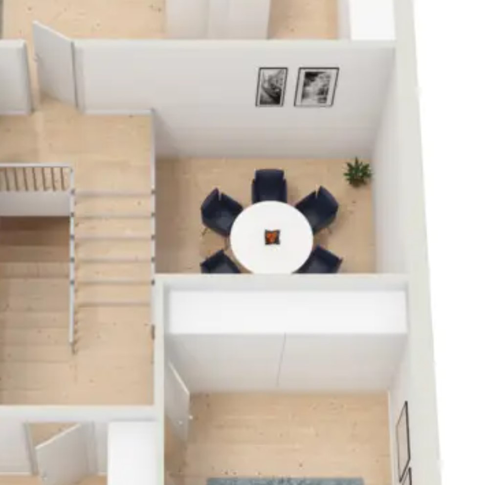

    Hallo an alle Bauexperten,
    ich suche nach Ratschlag und Ideen um meine Vorstellungen zu verwirklichen.
    ich möchte in einem Split-Level Haus den Luftraum schließen. Das bedeutet, an drei tragenden Wänden und der Steintreppe die ins letzte OG führt, einen Boden zu ziehen und ein weiteres Zimmer über dem Essbereich schaffen.
    Meine Erfahrung dahingehend ist Null und meine Fantasie war bisher relativ mau.
    Die einzige Idee die mir kam, war es Holzbalken an die drei Wände zu befestigen und so einen Boden zu schaffen.
    Hat jemand mit solchen Vorstellungen Erfahrungen und Ideen.
    Freue mich über konstruktive Antworten.
    Besten Dank!
  2. #2 simon84, 13.05.2023
    23.490
    7.033
    Statiker für die Dimensionierung der Decke und Ausführung / Einbindung in die Wände
    ggf auch ein Planer / Architekt für die Details oder mind. ein zimmerermeister bei Ausführung primär in Holz
    dreiseitig gehalten wird sehr anspruchsvoll also zwei drei Steher werden da wohl schon noch dazu kommen
    an der Treppe selber kannst du keine Last abtragen. Die ist zwar selbsttragend aber ersetzt keine Wand
