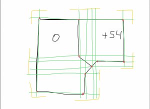

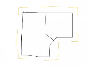

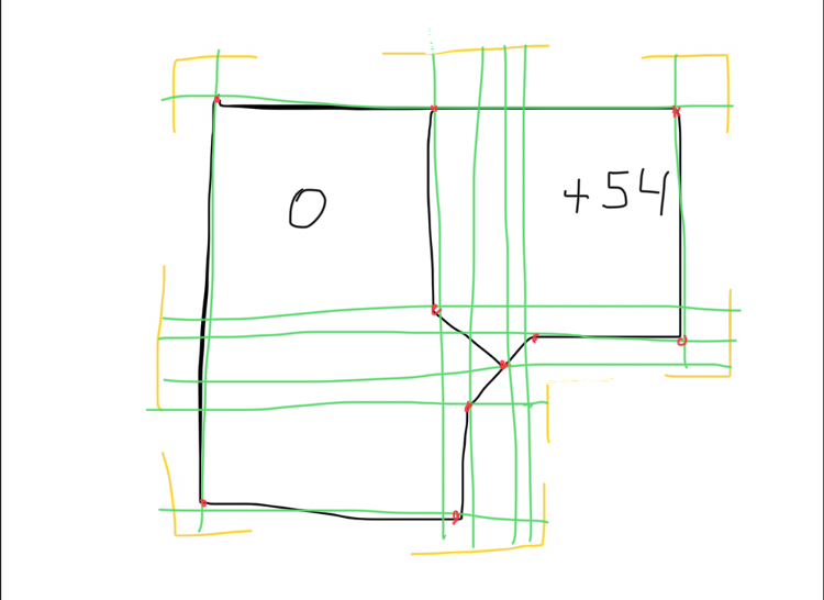

    Eine Frage zum Schnurgerüst:
    So korrekt ausgeführt?
    Mit freundlichen Grüßen
    Dreamer
  6. #6 petra345, 27.12.2017
    5.252
    1.028
    Man kann mit einer Höhe des Schnurgerüstes arbeiten und muß eben mit 2 ungleich langen Latten zum Boden abgreifen. Oder man spannt zwei Höhen und hat immer die gleichlange Latte.
    Beides ist möglich.
    Es wird oft behauptet, die Schnur müßte in Höhe der Kellerdecke sein. Sie darf, aber sie muß nicht.
    Das Schnurgerüst sichert die richtige Position des Bauwerkes und ist ein Hilfsmittel beim Bodenaushub.
