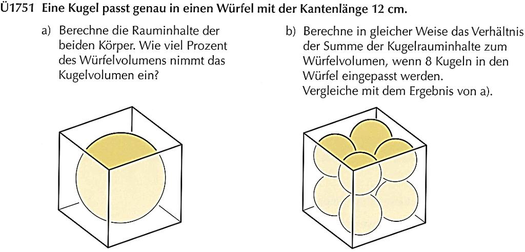

    Das mag man gerne glauben.
    angenommen Kies und Split sind annähernd rund.

    c) passe in den Würfel jetzt 64 Kugeln ein sage mir, in welchen der Würfel jetzt noch am meisten Wasser reinpasst?
    :D

    @Ab in die Ruine
    Kann diese Matheaufgabe "ab in die Tonne"? Ich denke ja.
    Die Matheaufgabe berücksichtigt nicht, dass
    1. die Kugeln im Raum pyramidal gestapelt werden und dabei eine dichtere Lagerung entsteht als beim orthogonalen Gitter
    2. Splitt ist nicht rund, Splitt ist ein gebrochenes Rundkorn!!!
    Bitte also keine Matheaufgaben aus der 5.-6.Klasse zur Lösung eines Versickerungsproblems aus der Grundbauvorlesung des Bauingenieurs verwenden. Das geht schief.

  13. #13 Ab in die Ruine, 07.04.2022
    Ab in die Ruine
    Ab in die Ruine
    30.03.2022
    802
    383
    Also rutscht der 4mm Splitt zwischen den 8mm Splitt der 16mm Kies aber nicht zwischen 32mm Kies. Mysteriös!
    @BaUT
    bei 4-8 ist die "Stapelung" genau wie bei 16-23, nur skaliert.
    bei der Form gebe ich Dir recht. Je "unrunder" desto höher das Packmaß.
    Es ging mir nur um die Standardaussage, dass bei größerem Korn mehr Hohlraum ist.
