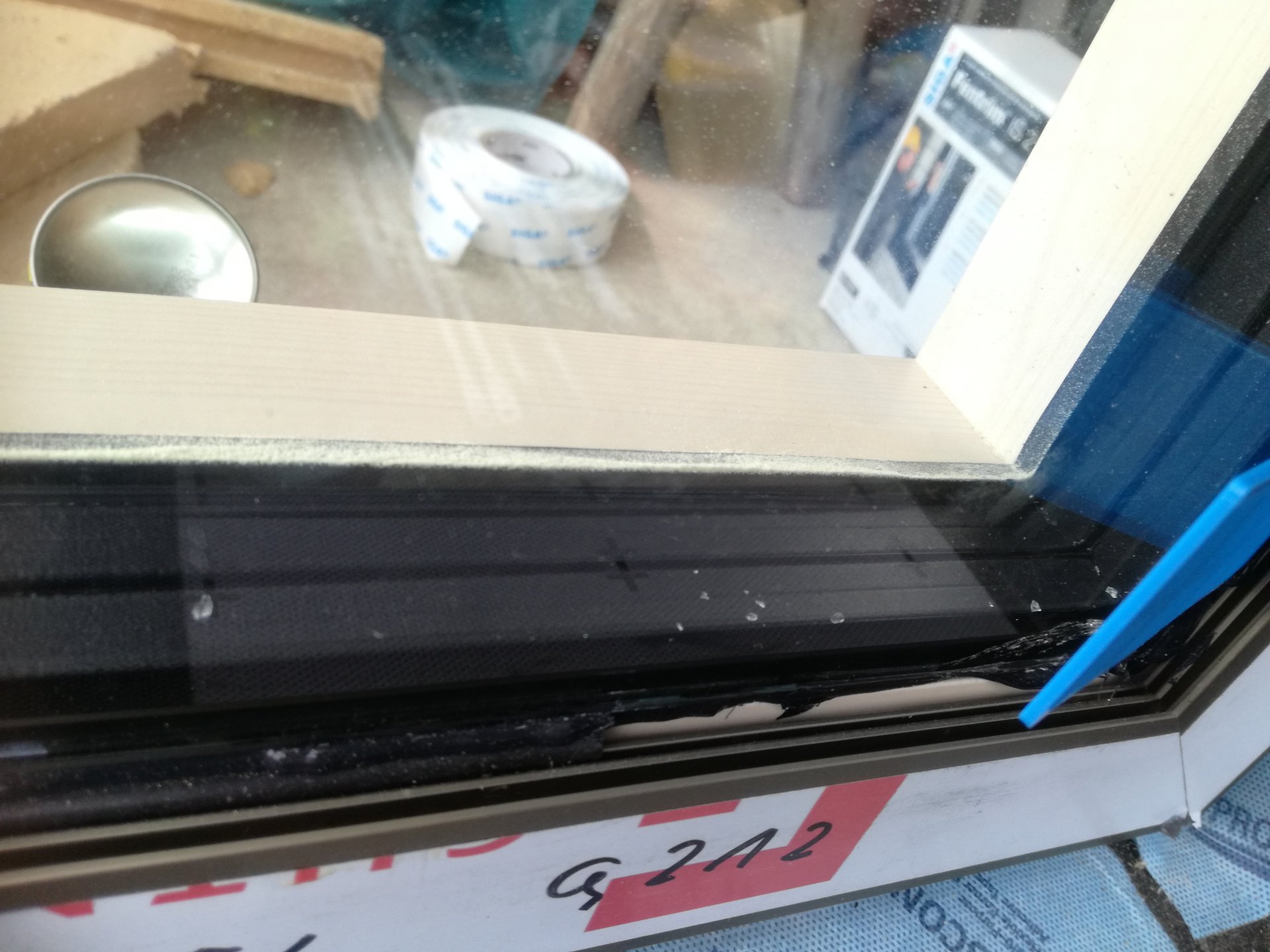

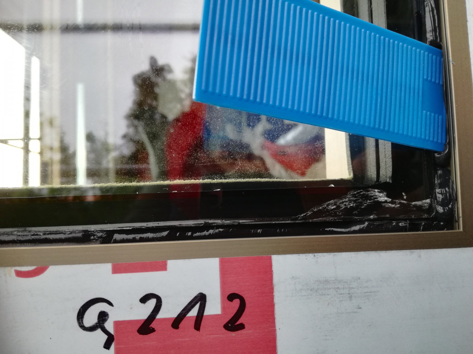

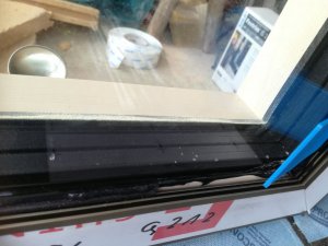

    letzte Woche wurden in unserem Haus neue Fenster eingebaut. Eine Scheibe weist eine beschädigte Ecke und Splitter im Scheibenzwischenraum auf. Es handelt sich um eine Festverglasung mit 3-fach-Isolier-Verglasung. Die geplatzte Scheibe ist VSG. Der Fensterbauer hat eine Reklamationen beim Glashersteller angefragt. Dieser hat uns mitgeteilt, dass keine Einschränkungen in der Funtionstüchtüchtigkeit der Scheibe zu erwarten sind und der Schaden kein Reklamationsgrund ist. Hat jemand schon mal ähnliche Erfahrungen gemacht? Wie wahrscheinlich ist es, dass die Scheibe platzt?
    Viele Grüße Marie

    ...Vermutlich wurde das gesamte Scheibenpaket beschädigt, da zwei andere Scheiben nicht eingebaut wurden. Dort waren die Schäden wohl größer.

    Das nehmt ihr so nicht an.
    Die Aussage vom Glaslieferanten ist eine Frechheit. Natürlich ist das ein Mangel und natürlich ist das ein Ablehnungsgrund.
    Auch die Bruchschäden im äußeren Kantenbereich sind ein Minderungsgrund, weil sie eine super Starthilfe für spätere Hitzerisse sein können.
    Splitter im SZR? Wie kommen die da hin. Dann ist mit Sicherheit der Randverbund auch undicht und in ein paar Jahren ist die Edelgasfüllung raus und die Scheibe wird trübe. Frechheit!

    Wenn die Scheiben nicht so schwer wären, würde ich sie an Deiner Stelle sonst direkt rausnehmen und den Herren um die Ohren hauen!
    Diesen „Schrott“ duldest und zahlst du nicht!
