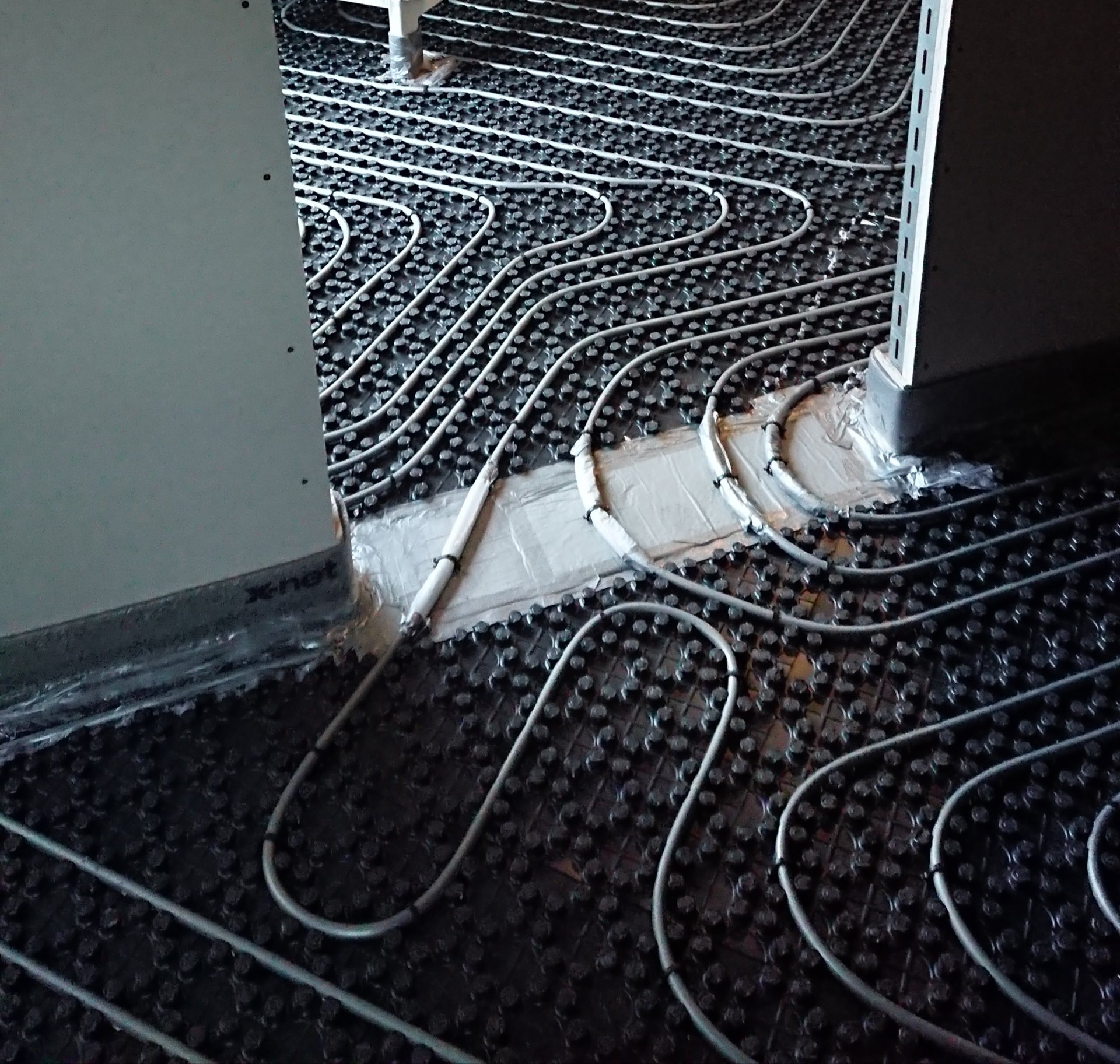

    Hat der ZE mindestens in den Türen ordentliche Arbeitsfugen erhalten?
    Haben die Heizleitungen im Bereich dieser Arbeitsfugen vor Einbau des Estrichs Schutzummantelungen erhalten?
    Müssen aufgrund besonders gegliederter Raumgrundrisse zusätzliche Arbeitsfugen eingebaut werden?
    Bevor Bodenbelag aufgebracht wird, sollten all diese Arbeitsfugen oberseitig mittels Vernadelung und Kunstharzverguss festgesetzt werden.

    Im türbereich geht der estrich durch, da hab ich noch kein Bild von.
    Die rohre sind etwas umwickelt.
    Beim calciumsulfatestrich im og ist im türbereich aber auch keine Fuge...

    Weil es Dehnfugen gibt, die weiterhin getrennt zu halten sind? Und es gibt Schattenfugen oder wie sie sich schimpfen, die während der Aufheizphase reißen und wieder geschlossen werden.
  15. BaUT
    9.277
    5.821
    Genau. Deshalb sprach ich ausschließlich von "Arbeitsfugen" die nach abgeschlossener Estrichtrocknung festzusetzen sind (Verharzen). Und ich bin deshalb ausdrücklich davon ausgegangen, dass der hier diskutierte ZE keine dauerhaft funktionsfähig zu haltenden "Dehnfugen" aus dem Rohbau oder bei extrem gegliederten oder riesengroßen Estrichflächen aufweist.
    Tja das ist der große Unterschied! AH-Estrich braucht im Türbereich keine Arbeitsfugen, weil er weniger schwindet und deshalb weniger zu Rissbildungen in Türbereichen neigt. ZE braucht hingegen unbedingt Arbeitsfugen.
