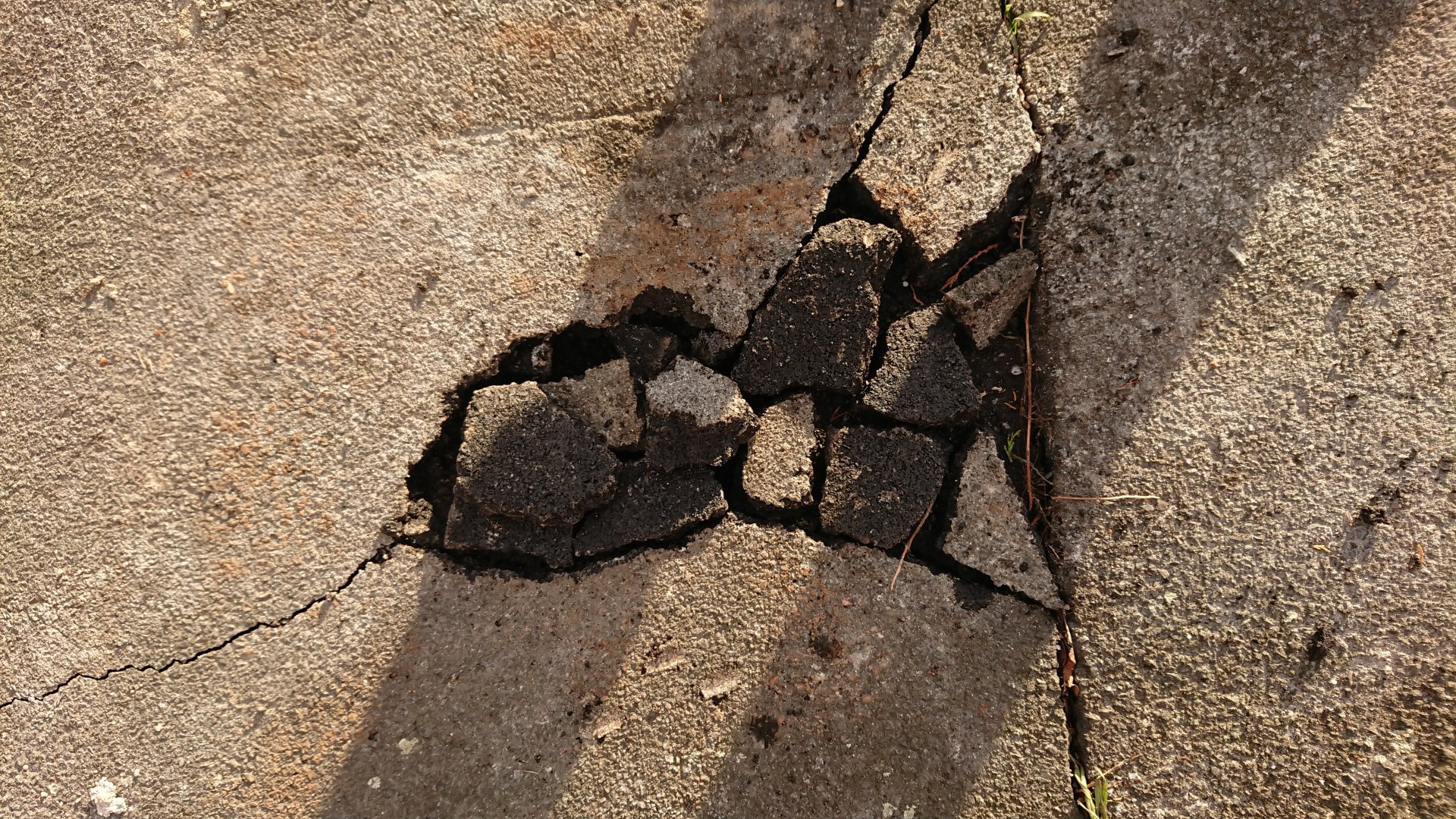

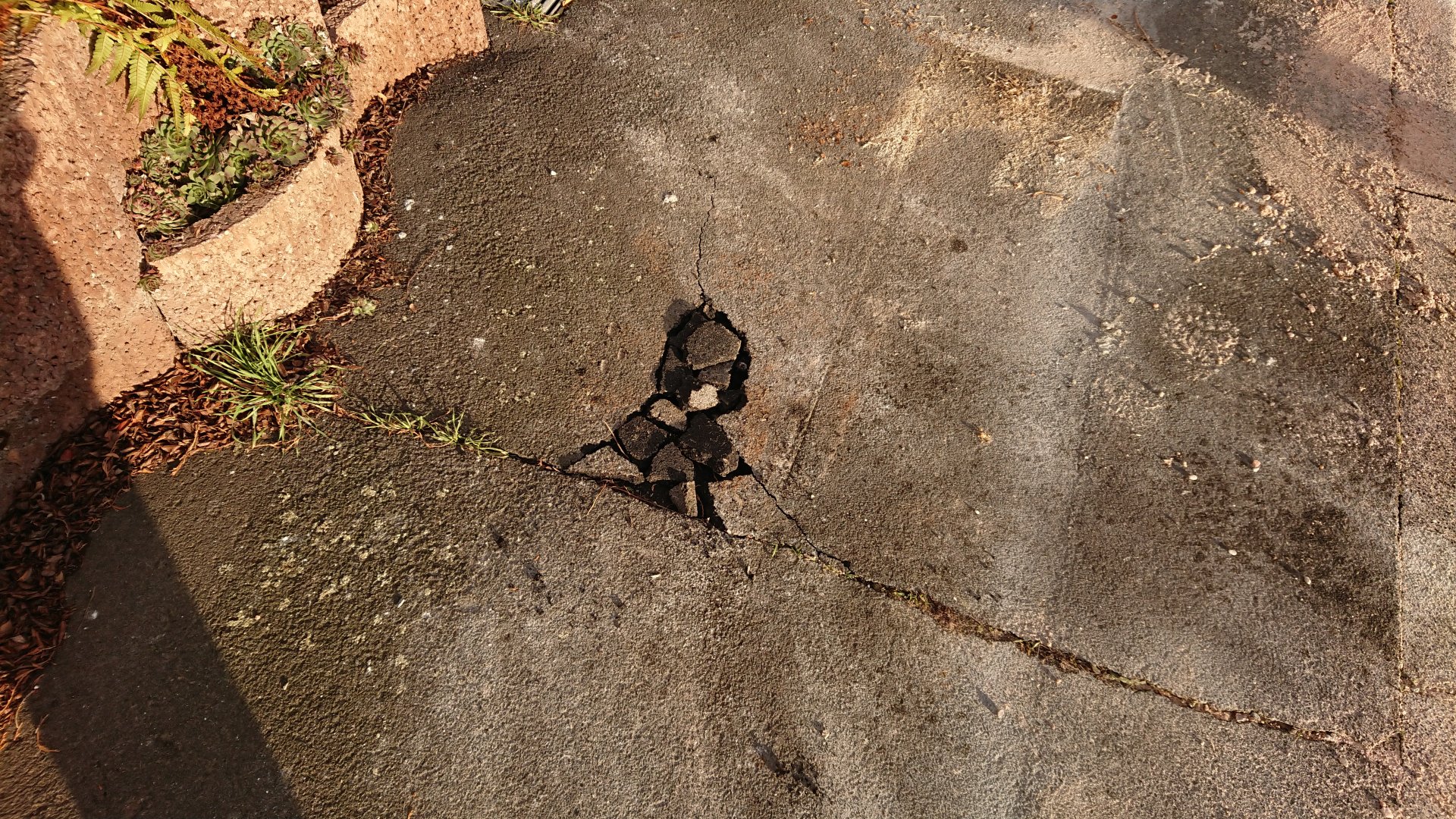

    Was ich eben auch noch gesehen habe, da wo das Silo am Bürgersteig stand ist der Teer auf ca 20x30cm komplett gerissen / zerbröselt. Das ist dann wohl auch Risiko Bauherr?

    Nein, Sache des Unternehmers - dieser hat sein Silo so zu stellen, auf - und abzusatteln das keine Gefährdung oder Beschädigung erfolgt.
