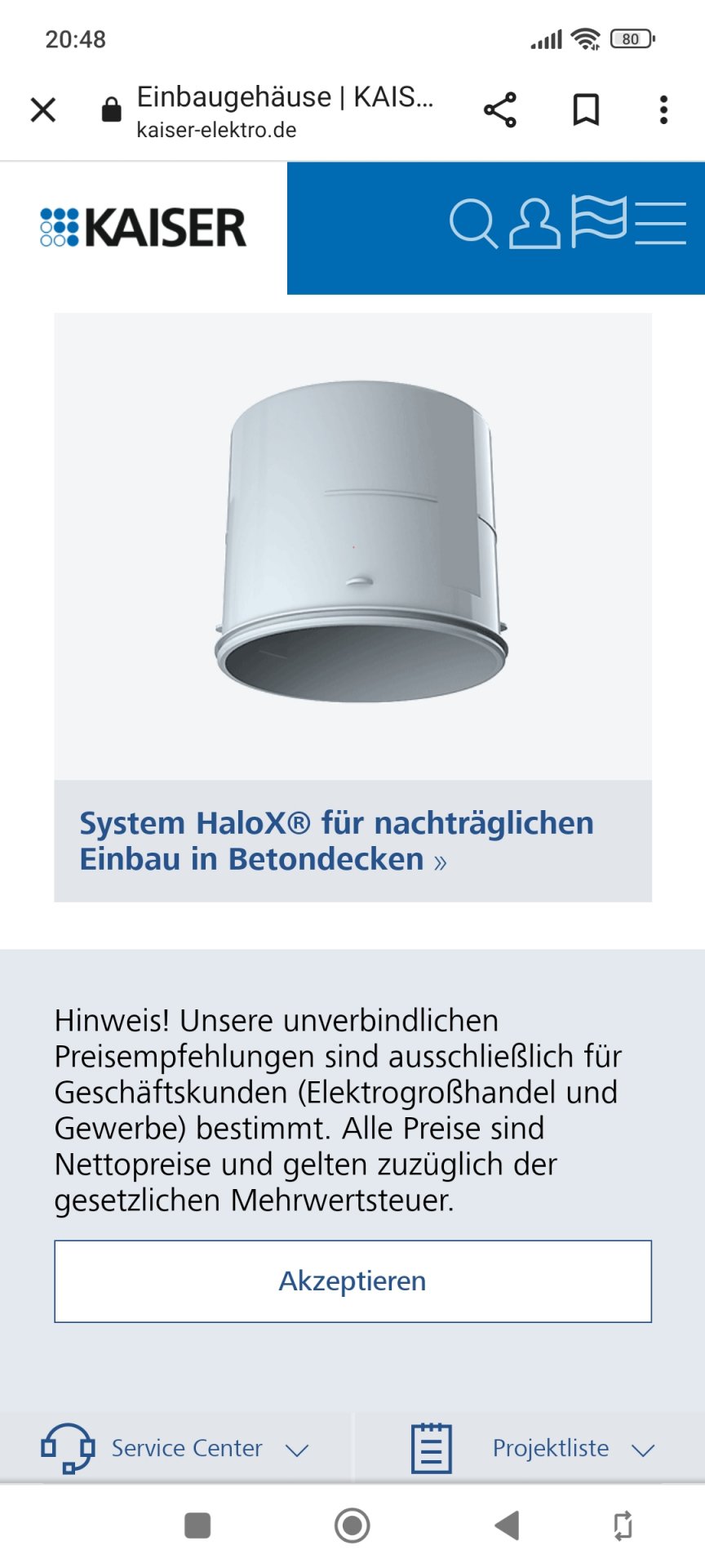

    Guten Tag,
    Ich habe in meiner Betondecke Kernlochbohrungen, gibt es da eine Lösung wie Spots da drinne halten ? Oder gibt es irgenwelche Hülsen oder ähnliches welche ich in die Bohrung einbringen kann damit die Spots halten ? Bin schon ewig am suchen :/
    Anbei noch Fotos zum Verständnis.

    Die spots haben Halterungsbügel.
    Diese werden eingespannt und bleiben auch auf Dauer fest…

    Das Problem sind da oft die starren Kupferdrähte der Installationskabel. Wenn man die Kupferdrähte zwar lang genug läßt, die dann aber mit feindrähtigen Adern verlängert und die starren Adern oben ordentlich in die Öffnungen rein macht, so dass der Spot nur die „weichen Verlängerungen“ halten muss, also nicht gegen die starren Adern „kämpfen“ muss, dann geht das regelmäßig ohne Dosen. Kommt aber auch auf die Spots an, dieser Billigkram bei dem die Federn schon den Spot selbst kaum halten kannst da wohl vergessen, das wird bei denen auch durch eine Dose nicht wirklich besser…

    Entweder so oder
    Einbaudose
    Gerätedose
    Einbaukasten
    Einbaugehäuse
    Kaiser Spelsberg etc diese gibt es für 'nachträglich' und hier als Element was direkt mit einbetoniert wird haloX zum Beispiel ....
