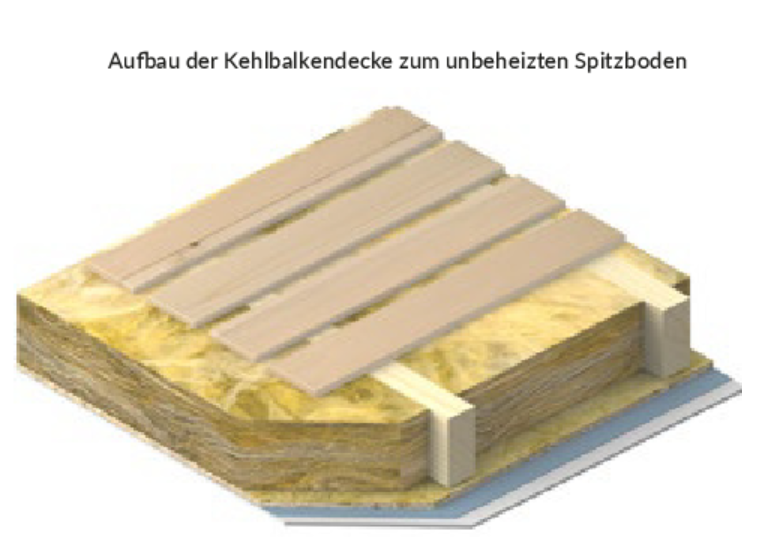

    Hallo Leute,
    wir haben am diesen Monat unseren Aufstelltermin - Wir bekommen die Standardanschlüsse für Lampen im kompletten Haus. Bei der Bemusterung sagte man uns, Spots könnte man kurzfristig während der Bauphase einbauen lassen (man müsse sich nur mit den "ausführenden Kräften" einig werden. Diese würden, ausgehend von den Standardanschlüssen die Kabel für die Spots - vor Montage des Gibskarton - legen. Wir würden gerne GU10 LED mit 5,5W (Philips Hue) verbauen. Gesamstlänge inkl. Abstandshalter ca. 7,3cm.
    Als Laie was diese Thematik betrifft, denke ich das wir im EG die Spots verbauen können.
    Im OG sehe ich anhand des Deckenaufbaus (Dampfsperre) ein Problem.
    Was denkt Ihr? Lassen sich die Spots realisieren?

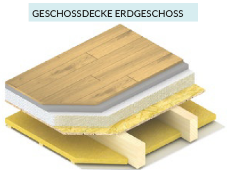

    Deckenaufbau Geschossdecke EG:
    Holzwerkstoffplatte 22 mm
    Holzbalken Nadelholz gehobelt 220 mm
    Schalldämmung Mineralwolle 50 mm
    Lattung 20 mm
    Gipskarton 12,5 mm
    Deckenaufbau OG zum Spitzboden:
    Laufbohlensteg ca. 0,8 m breit
    Holzbalken Nadelholz gehobelt laut statischer Berechnung
    Wärmedämmung Mineralwolle (WLG 035) 220 mm
    Dampfsperre PE-Folie
    Gipskarton 12,5 mm

    Da gibts vom "König" Einbaugehäuse für den luftdichten Anschluß. Muß halt entsprechend angearbeitet werden

    Gehören zwischen Dampfsperrfolie und Gk Platten nicht allgemein Latten hin? Es gibt auch Spots mit einer weit aus geringeren Einbautiefe könnte im EG evtl helfen um die Schalldämmung nicht einschneiden oder hochdrücken zu müssen.

    Ich sehe im zeitlichen Ablauf ein Problem. Die Folie würde ja auch im kompletten Umfang des Gehäuses durchbohrt werden. Angearbeitet werden kann erst wenn das Gehäuse verbaut ist - war wiederum erst möglich ist, wenn der Gibskarton drauf ist. Wenn der Gibskarton drauf ist kann aber nicht mehr angearbeitet werden. Verzeihe mir mögliche Denkfehler - ich zerbreche mit seit Stunden den Kopf.

    Bezüglich EG: Wollten gerne "smart home" Spots. Die sind leider alle ein wenig tiefer - zumindest alle die ich bisher gesehen hab.

    20 mm Latten sind gar nicht zugelassen, mindestdicke 24 mm
    es gibt Spots die nicht dicker sind als der Gipskarton,
    beim bohren muss man halt auch etwas Fingerspitzengefühl entwickeln und nicht
    wie ein Irrer drauflos dreschen.
    bei vorsichtigem bohren wird maximal ein Bohrloch in der DB entstehen, das man
    durchaus wieder sauber verkleben kann

    Eine dickere oder zusätzliche Lattung könnte auch noch Abhilfe schaffen.

    Der Gibskarton ist ja nur 12,5 mm dick. Alle Spots die ich bisher gefunden habe sind mind. 20 mm tief. Bzw. haben die ganz Dünnen nur 1-2 W. Da würde ich viel zu viele verbauen müssen
    Ich denke die Folie wird immer beschädigt werden.
