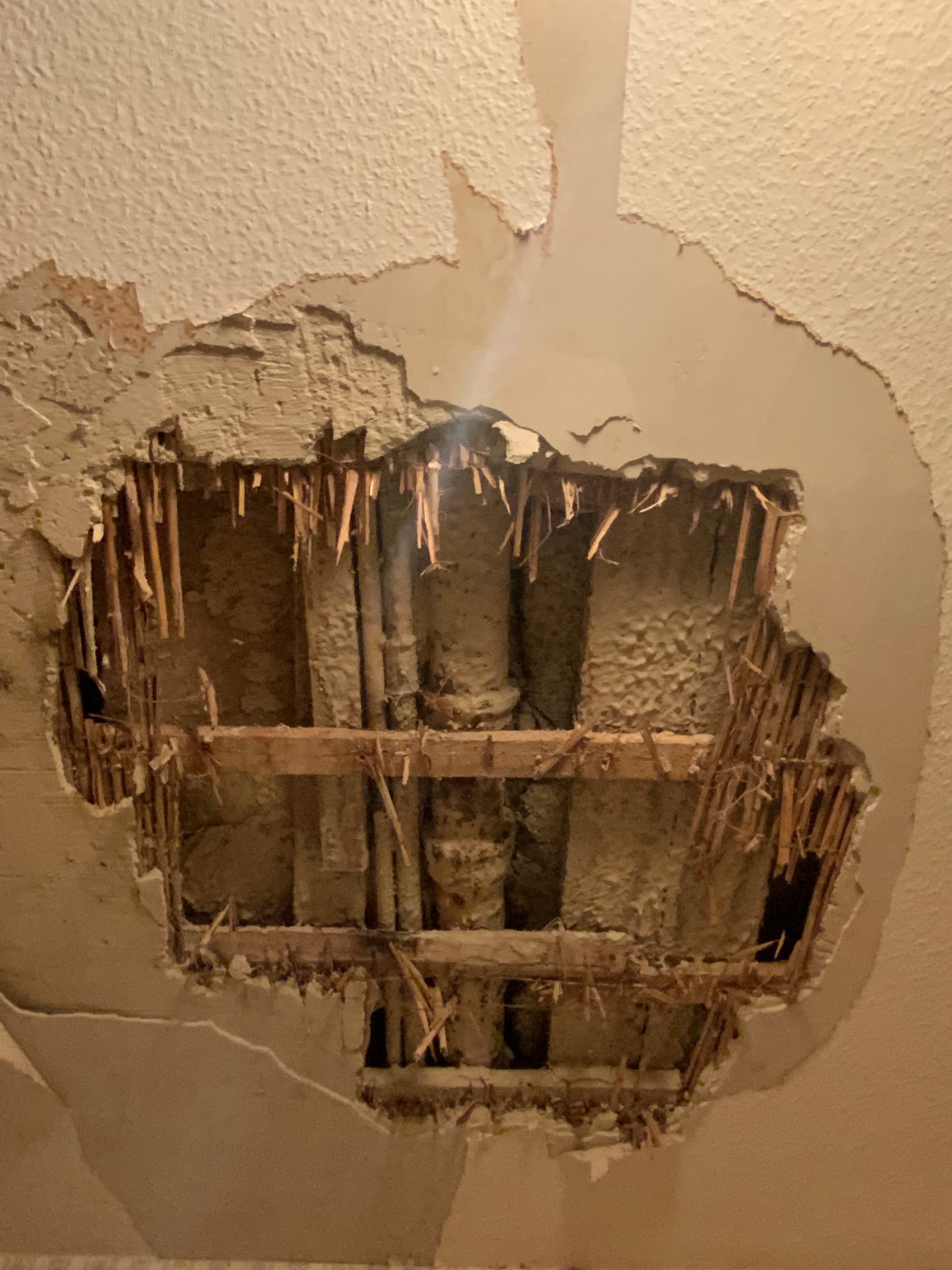

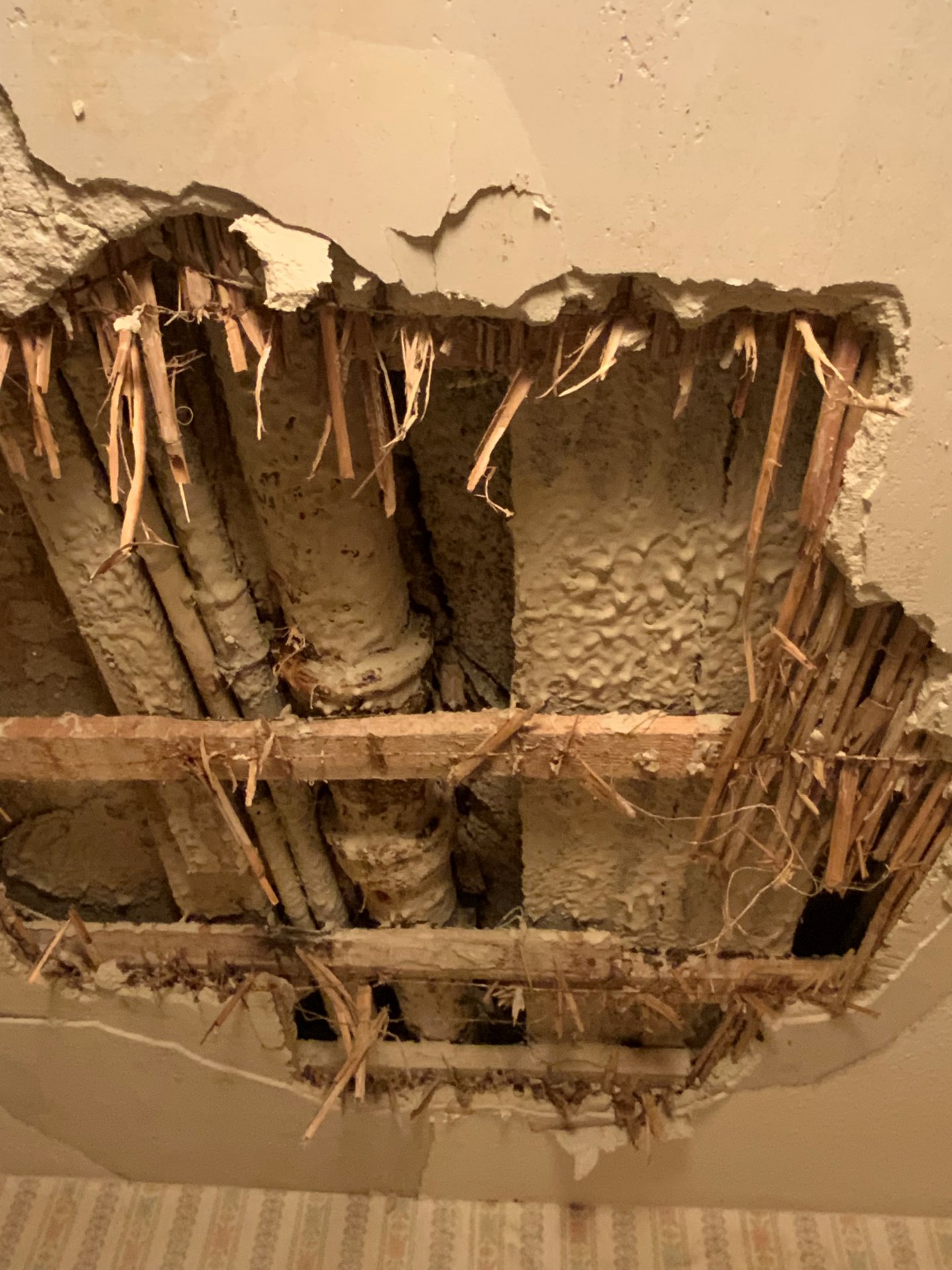

    Guten Morgen an die Fachexperten,
    Kann uns jemand sagen, ob das im Foto gezeigte Material grundsätzlich (Spritz-)Asbest sein könnte und falls ja, ob man das gut entfernen (lassen) kann?

    Immer wieder die selbe Frage und immer die selbe Antwort: Entnimm eine Probe und lass sie testen......
    was bitte soll Spritzasbest sein? für mich ist das Gipsputz

    Meine Glaskugel sagt nein.
    Das muß man testen lassen so von weiten kann das alles sein.

    Exakt das Zeug was den Rückbau des Palast der Republik in Berlin so günstig gemacht hat. Ca. 5000 Tonnen davon mit 750 Tonnen reinem Asbestanteil. Der Vorgänger von diesem ultranervigen Promat Krümelzeug.

    Was ist denn Dein Plan? Warum soll es weg, falls es Asbest ist? Von wann ist das Haus?

    Das Haus wurde ca 1961 gebaut, idealerweise soll die Asbest-Gefährdung für die Bewohner nach Sanierung minimiert/ eliminiert sein.

    Dann ist Asbest möglich.
    Noch einmal die Frage: Was hast Du vor? Warum soll das weg? Unter einer abgehängten Decke ist das für Dich genauso gefährlich, wie das Asbest im chinesischen Hochhaus.

    Weil wir ja alle decken aufmachen müssten für die Kernsanierung auch zum Austausch aller Leitungen und in diesem Zuge würden wir natürlich das gerne gleich mit erledigen

    Ok. Dann macht es Sinn - also Probe nehmen und testen lassen.

    Warum sollten knauserige Schwaben damals, statt mit Streckmetall, hier mit `nachwachsenden Rohstoffen´ als Putzträger gearbeitet haben, da vollkommen unnötigerweise Asbest verarbeitet haben?

    In chinesischen Hochhäusern gibt es keinen Asbest aber in die Schulen in Westberlin sind weit höher belastet wie die Schulen im Ostteil.
    Aber wenn der Asbest fest verarbeitet ist, man nicht täglich daran leckt oder alle 14 Tage in den A ein Bohrloch setzt stört er nicht weiter.
    Testen kann man es nur im Labor seines geringsten Misstrauens.
    Am gütigsten wird eine dichte Zwischendecke sein.
