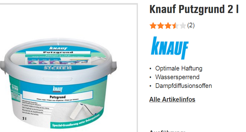

    wir plannen jetzt bei uns im EG Spritzputz auf die gespachtelten Flächen aufzutragen.
    Der Verputzer sagte mir, besser ist es die gesammte Fläche mit Finish zu überziehen, dann wird das Papier des Rigipses verdeckt und es besteht keine Gefähr, dass es später zu Farbabweichungen nach dem Spritzputz kommt.
    Er hat es aber auch schon mal gesehen, dass die Leute beim Grundieren eine Art weißen Tiefengrund genommen haben, der das Papier oder die geammte Fläche fast weiß eingefärbt hat, konnte mir aber nicht sagen was das für ein Tiefengrund war.
    Könnt Ihr mir da paar Empfehlungen machen, weil Grundieren muss ich so oder so die Fläche vor dem Spritzputz, wenn es eine Art weiße Grundierung gibt, dann spare ich mir die gesammte Fläche mit Finish zu überziehen.

    es ist anzunehmen das das weiße "Zeug" eine Putzgrundfarbe ist, wird auch benötigt um einen gleichmäßigen ,farblichen Hintergrund zu schaffen, ist kein Tiefengrund

    Hast du Erfahrung ob man da drauf Spritzputz anbringen darf, denn das ist ja mein Vorhaben

    Es gibt Isoliergrund extra für GK der ist weiß und schon pigmentiert, da 'schlägt' auch keine Färbung durch.

    4.212
    Das hängt von Ihren Spritzputz an, es sollte schon vom selben Hersteller sein bei Schwenk heisst das Isoliergrund bei Knauf glaube ich Aton bei Kruse Isoliergrund dann gibt's es noch Aufbrennsperre als Bezeichnung einfach in die Suchmaschine eingeben oder gleich auf der Herstellerseite vom Putz nachschauen
