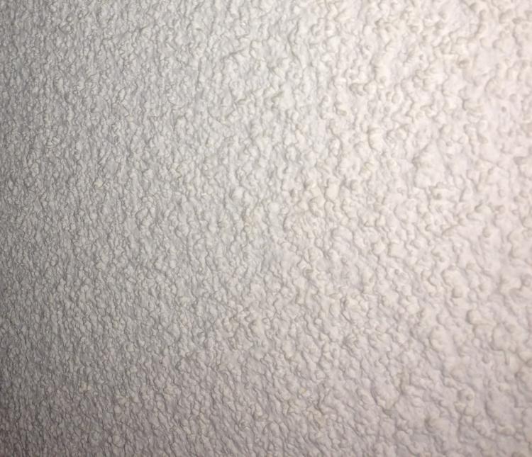

    bei unserer noch recht neuen Fertiggarage ist durch das Bohren eines Loches ordentlich Putz abgebröckelt. Nun würde ich dies gerne ausbessern. Der Garagenhersteller meinte ich solle zunächst mit Betonspachtel glattziehen, dann Spritzputz aufbringen und zum Schluss streichen.
    Beim Thema Spritzputz bin ich aber überfordert. lt. Internet ist dies ja nur die Art und Weise wie man den Putz aufbringt. Ich komme vom Scheibenputz, über Putzmörtel, Fertigmörtel, 5min. Mörtel und habe keinen Plan was richtig ist.
    Was sagen die Experten?
  2. #2 Gast036816, 11.11.2013
    stell mal ein foto von deinem spritzputz ein.
  4. #4 Gast036816, 16.11.2013
    das ausbessern dieses spitzputzes wird auf jeden fall sichtbar bleiben.
    der garagenhersteller sollte dir das fabrikat vom spitzputz benennen. der sagt dir vielleicht, wie reparaturstellen bearbeitet werden können.
