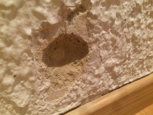

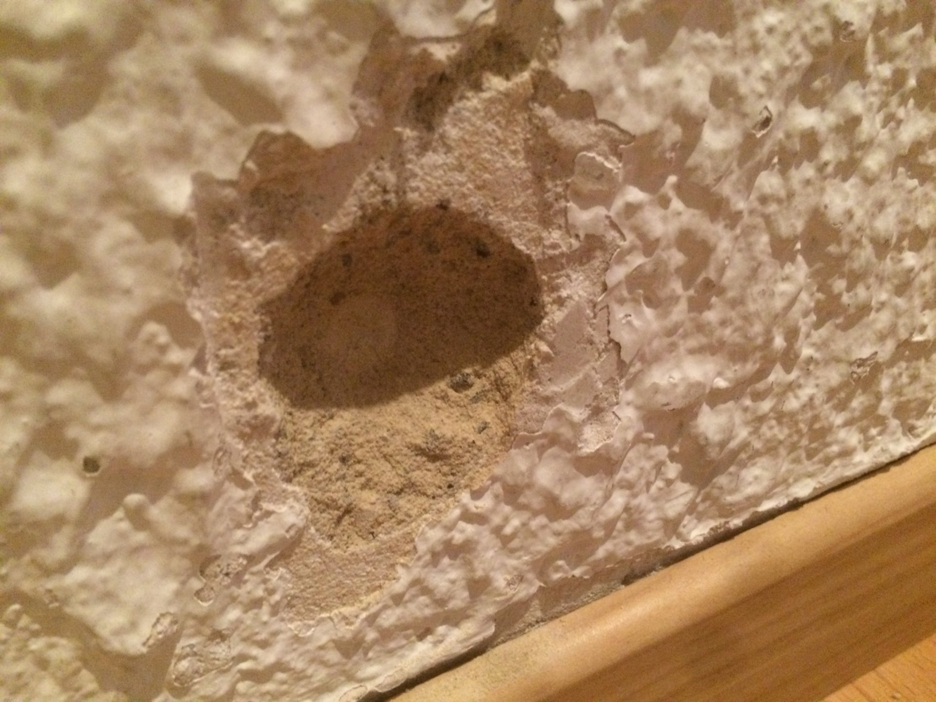

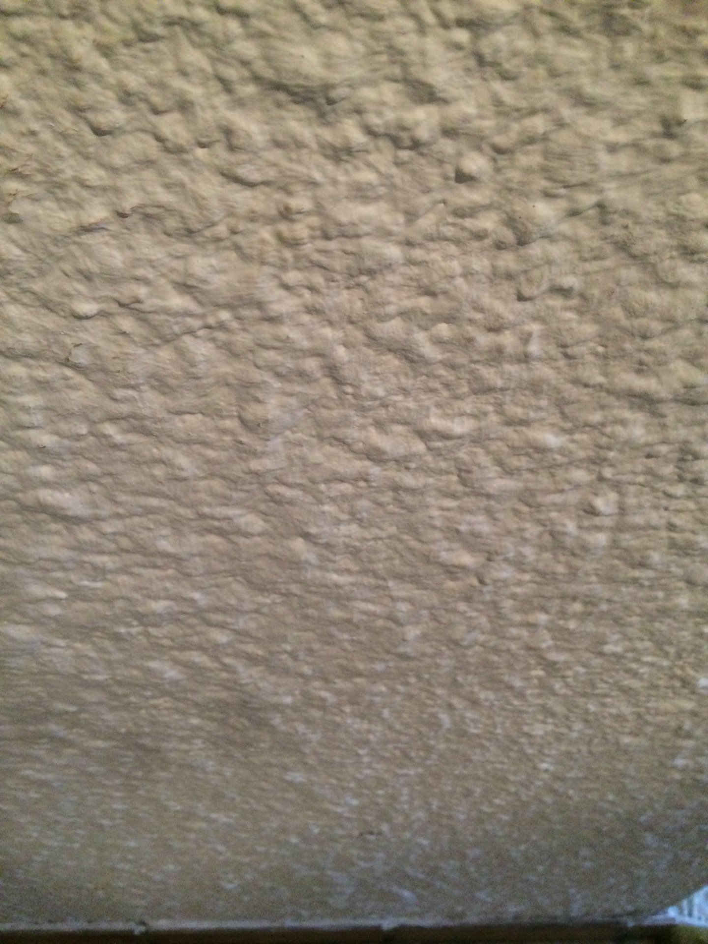

    wir möchten ein Haus aus den 80ern renovieren. Leider ist dort überall an den Wänden Spritzputz. Das mögen wir leider gar nicht. Wir überlegen den Spritzputz etwas zu glätten und überzuputzen. Sind uns aber unsicher, ob der Spritzputz später zusammen mit dem übergeputzten evtl. komplett von der Wand abfällt. Was wäre hier die best practice? Überputzen oder komplett abtragen?
    Habe mal dazu Bilder angefügt. Über Infos oder Erfahrungsberichte freuen wir uns sehr.
    Schon mal vielen Dank ;)

    Unebenheiten auf der ganzen Fläche abschleifen und darauf achten ,daß der bearbeitete Untergrund tragfähig ist .
    Der alte Putz wurde mit Sicherheit mal neu angepinselt .

    vielen Dank für die Antwort. Haben das heute zum ersten Mal mit einen kleinen Spachtel versucht zu entfernen. Hat super funktioniert. Die Wand ist dadrunter super glatt >>>PERFEKT<<<< :bierchen:
    Leicht drüber spachteln + Kanten um kleine Unebenheiten zu entfernen und fertig
