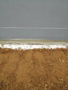

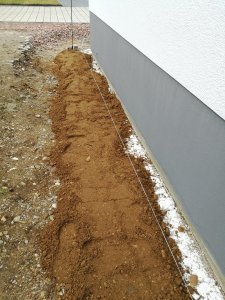

    Hallo liebe Experten,
    ich habe eine kurze Frage zu meinem aktuellen Projekt. Ich möchte an meinem Haus einen Spritzschutz aus Kies anbringen. Nun bin ich gerade beim Auffüllen um die Borde zu setzen, da kam mir meine Frage.
    Muss die Noppenfolie auf Kante zum Erdreich angebracht werden oder ist diese quasi L-förmig vom der Hauswand abstehend anzubringen?
    Sollte ich das Füllmaterial bis zur Hauswand ran aufschütten und dann die Folie anbringen oder bringe ich die Folie an und dann das Füllmaterial drüber oder lass ich es so wie jetzt und geh einfach weiter bis zur gewünschten Höhe? IMG_20180328_170434.jpg IMG_20180328_170427.jpg

    Die Folie ist einzig und alleine dafür da, dass der Putz nicht beschädigt wird. Sie hat keine abdichtende Funktion.
    Ergo ganz zu anfang hin.
    Sockel auch korrekt abgedichtet?

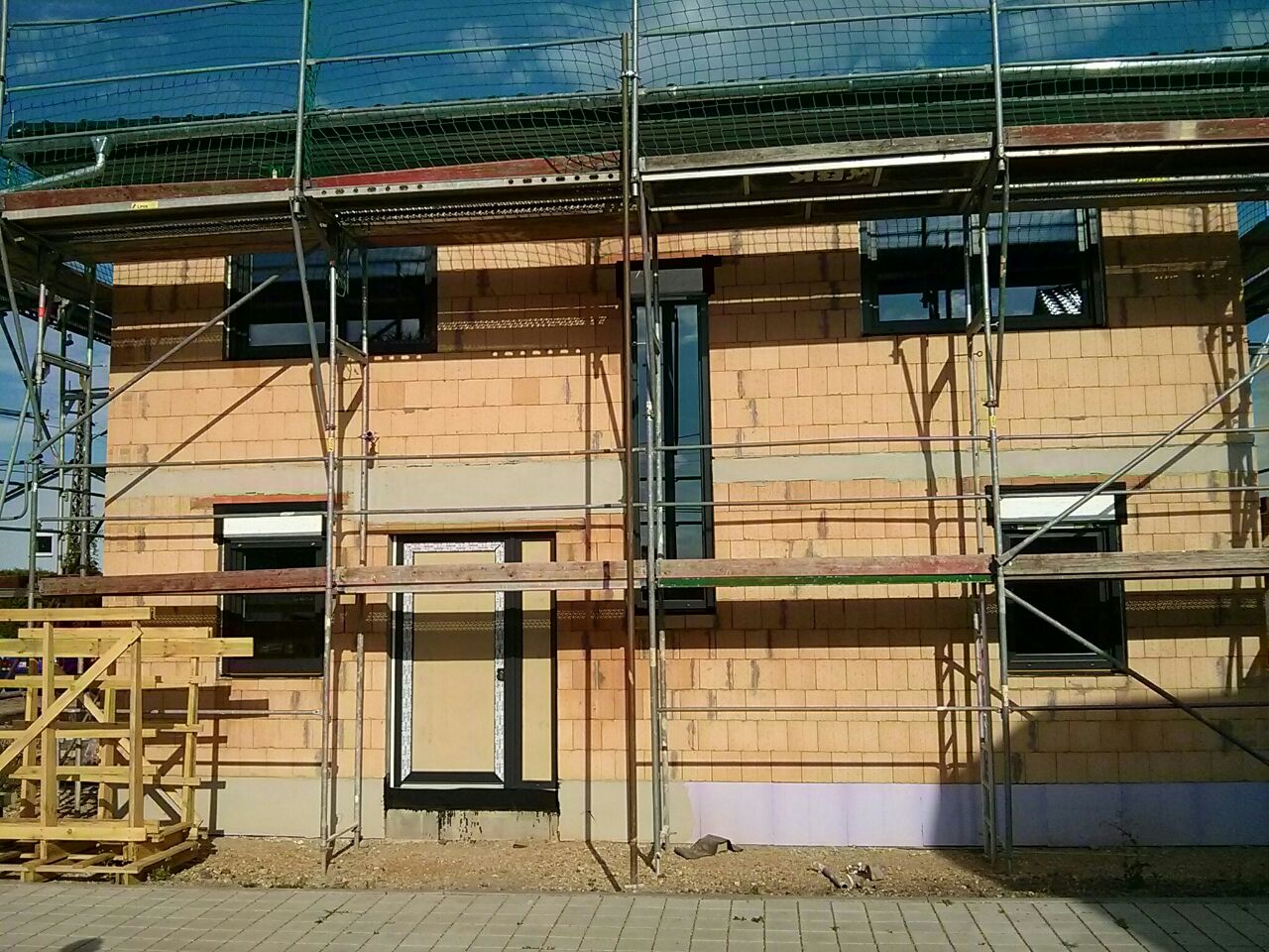

    Danke für die fixe Antwort. Ich hoffe sehr, dass der Sockel richtig abgedichtet wurde. Auf dem unteren Bild sieht man am Übergang zum Boden, dass solche rosanen styroporartigen (ich weiß nicht genaug woraus die bestehen). Ich denke mal dabei handelt es sich im die Abdichtung. Oder dollte ich da nochmal tätig werden? Und wenn ja, dann Bitumen drauf? Hier nochmal ein Bild im unverputzem Zustand.

    Zumindest lässt sich erahnen, dass dort eine Abdichtung unter der Farbe ist. Das rosane ist XPS und stellt die Dämmung dar.

    Habe eben nocheinmal die Protokolle vom Bauherrenschutzbund durchgeguckt. Es scheint alles ordnungsgemäß abgedichtet zu sein.
    Wird die Folie dann an die Wand gestellt oder muss die wie hier auf dem Bild angebracht werden?
    Bei dei Variante auf dem Bild habe ich irgendwie Angst, dass sich das Wasser da unten an der Folie sammelt.

    Und was ist das Problem, dass es sich sammelt (was es nicht tut)?
    Stell sie einfach hin und gut ist.
