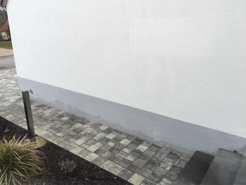

    wir planen grade die Außenanlagen für unseren Neubau (Ohne Keller) und würden gerne an der Westseite der Fassade entlang einen gepflatserten Weg anlegen (ca 1 Meter Beite). Der Dachüberstand beträg hier 50cm (traufseitig).
    Ist es möglich, bis an die Fassade heran zu pflatsren oder muss unbedingt ein kleiner Streifen mit Schotter zwischen Weg und Fassade angelegt werden? Letzteres würde ich gerne vermeiden, da es bei uns immer viel Laub von den Bäumen gibt - das möchte ich ungern händisch raussammeln. Ich könnte dann eine Noppenfolie an die Wand legen und bis dahin pflastern um aufsteigende Feuchtigkeit durch den Unterbau des Pflasters zu vermeiden.
    So sieht es bei uns aktuell aus
    Man Sieht, dass es bei Regen ein paar Tropfen über die Dachrinne hinweg kommen und auf der Erde eine Spur hinterlassen. Diese Tropfspur wäre dann zukünftig auf dem Pflasterweg. Aktuell bilden sich auf der Erde stellenweise kleine Pfützen, und die Tropfen, die in die Pfütze gelangen spritzen dann das Dreckwasser aus der Pfütze an die Fassade.
    An anderen Häusern habe ich folgende Lösungen gesehen, die ich bei uns gerne umsetzten würde:

    Kannst machen ist kein Beinbruch

    Danke. Will halt sowas in der Art vermeiden ;) ... wenn ich das mit nem kiesstreifen zu 100% vermeiden kann, pflastere ich lieber nicht bis an die fassade - und sammle dann halt regelmäßig laub ;(

    Wenn der Sockel korrekt abgedichtet ist, kannst Du auch dagegen pflastern - ist er aber meist nicht ;).

    Denke bei uns wurde es korrekt ausgeführt. Mit 2 Lagen zementgebundener Dichtschlämme und Armierungsgitter dazwischen. Die Abdichtung wurde so auf die Stirnseite der Bodenplatte und die ersten zwei Steinreihen aufgetragen.

    Der Sockel wurde nur mit 2 Lagen Dichtschlämme inkl. Armierung verputzt? Oder verwechselst du jetzt Armierputz und Dichtschlämme?

    der Buntsteinputz fehlt noch - wir waren uns noch nicht sicher mit den Geländehöhen.
    Es kann auch sein, dass die Armierung mit Armierputz festgemacht wurde und darüber dann die Dichtschlämme. Ist ja beides grau von der Farbe her. Jedenfalls haben die Putzer zwei oder sogar drei Durchgänge für den Sockel gebraucht. Wenn wir die Höhen festgelegt haben, soll ein Anstrich oder ein Buntsteinputz drauf.
