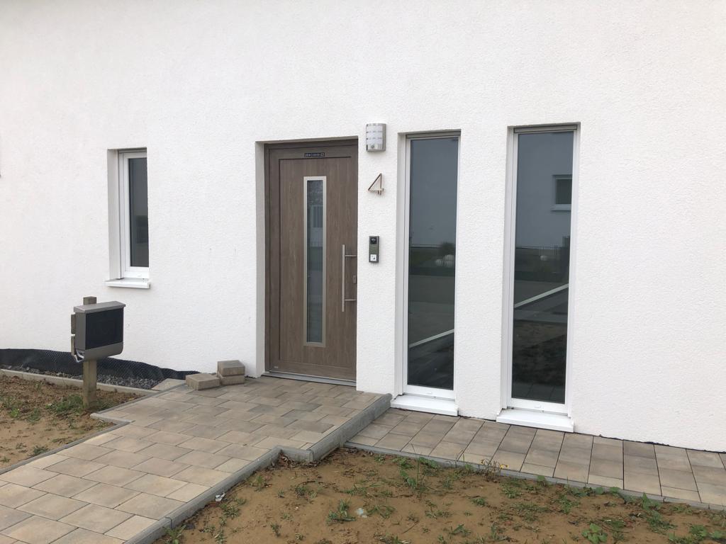

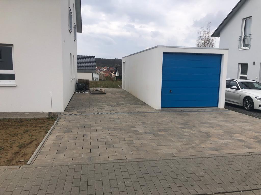

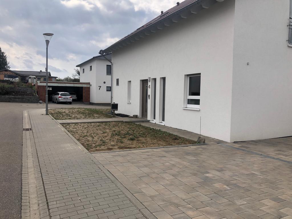

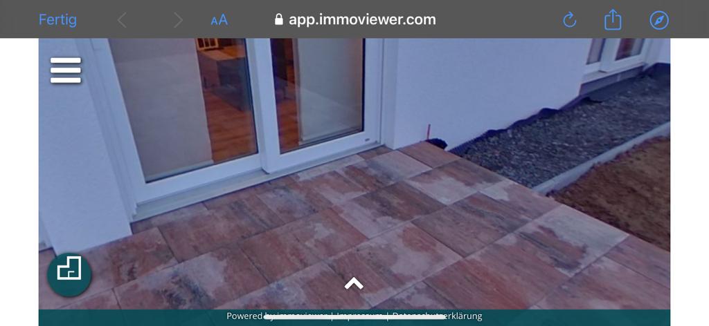

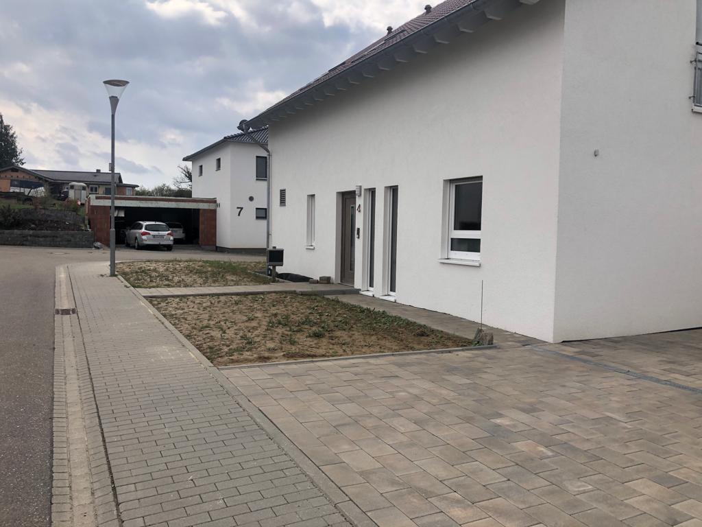

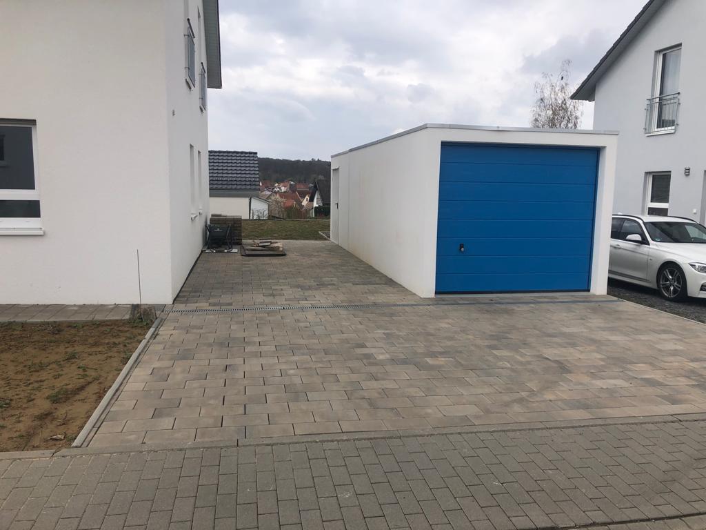

    ich bin hier neu im Forum und das liegt daran weil wir uns eine Bestandsimmobilie als Fertighaus gekauft haben. Baujahr 2019, Massa Haus.
    Jetzt nach Rücksprachen mit den Nachbarn wurden wir darauf hingewiesen, dass der frühere Eigentümer die Einfahrt und Terrasse nicht nach Anleitung von Massa Haus durchgeführt hat. Der Spritzwasserschutz fehlt.
    Bilder dazu findet ihr unten. Nach so einer Aussage mache ich mir jetzt etwas Sorgen. Gewährleistung?
    Hat jemand die gleiche Situation und kann mich aufklären?
    Müssen die Steine weg und ein Spritzschutz hin? Oder wie kann ich das lösen?
    Ich werde auch den Bauherren zum Thema kontaktieren aber wollte mich vorab informieren.
    Der Verkauf wurde über einen Makler abgewickelt daher hatten wir keinen wirklichen Kontakt zum Eigentümer.
    Wir bedanken uns im Voraus für eure Rückmeldungen!

    Das wird eine Empfehlung von der Hausfirma (Massa) sein. Grundsätzlich sollte ja an den Außenwänden das Regenwasser versickern können. Ob es sich hier um versickerungsfähiges Pflaster handelt, kann nicht gesagt werden. Ob es dann, wenn es versickerungsfähig ist, am Haus ausreicht, weiß ich nicht. Man lässt normalerweise etwas Schotterstreifen stehen.
    Woher der Nachbar allerdings so genau Bescheid weiß? Oder hat er auch mit Massa gebaut? Oftmals führt auch etwas Neid zur Kritik.
    zur Gewährleistung: Grundstück und Außenanlagen ist bauseits zu fertigen. Da hat die Hausfirma nichts mit am Hut. Wie gesagt: die empfehlen eine Ausführung. Wenn der Bauherr sich nicht daran hält, ist das sein Bier und muss selbst die Folgen tragen.
    Gleiches gilt für Euch: wie gesehen, so kauft man. Es liegt an Euch, etwas zu ändern, aufzureißen oder es so zu lassen. Ist natürlich schade, wenn man den Weg jetzt um 30cm versetzt.

    Ja unser Nachbar hat auch ein Massa Haus und hat uns auch auf die Ausbauanleitung verwiesen.
    Die Plastersteine sind versickerungsfähig, ändert das etwas?
    Und ja ist Holzständerbauweise, ich habe im Internet gelesen ohne Spritzschutz ist es möglich das Wasser in die Wand dringt und somit das Holz gammelt?

    Nein.
    Das liegt an deinem Wandaufbau und den Abdichtungen, hier fehlt die Sockelausbildung, was du als Spritzwasserschutz bezeichnest.

    Danke für die Antworten. Sockelabdichtung habe ich „gegoogelt“ und verstehe jetzt etwas mehr.
    Könnt ihr mir noch sagen an welchen Spezialisten ich mich wenden muss um die richtige Lösung für den Gehweg, Stellplatz bzw. Terrasse zu erhalten?
    Ich möchte es gerne jetzt richtig machen. Danke!

    Nicht Gehweg Platten etc - Fassade Sockel und eventuell der Anschluss deiner Wandbilder.
    Du könntest hilfsweise auch Kiesbett ringsum errichten , aber das stellt eher den minimalen Notbehelf dar.
    Zu empfehlen wäre eine GaLa Bau der deine Platten/Beläge aufnimmt und eine Putz/Malerfirma die den Sockel überarbeitet eventuell die Bauwerksabdichtung mit
