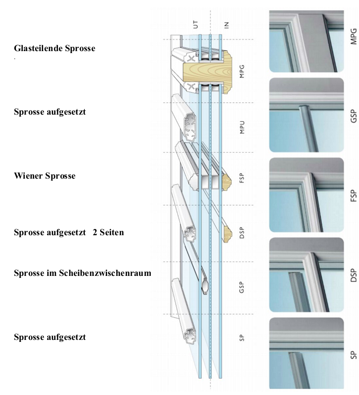

    Hallo zusammen, vielen Dank schon einmal für die vielen hilfreichen Beiträge in diesem Forum.
    Wir haben uns ein altes Haus gekauft, das wir ab August renovieren wollen. In dem Zuge wollen auch die Fenster tauschen und nach Möglichkeit moderne Fenster mit Dreifachverglasung einbauen. Wir möchten aber auch sehr gerne innenliegende Sprossen in den Fenstern. Das ganze nur aus optischer Sicht (wir wissen, dass wir uns damit eine Kältebrücke einbauen).
    Unser Fensterbauer sagt, er würde die Sprossen hinter der äußeren Glasscheibe platzieren. Er sagt aber auch, das sähe komisch aus bei einer Dreifachverglasung. Das gleiche hat uns auch ein Statiker erzählt. Der Fensterbauer empfiehlt uns statt dessen Zweifachverglasung. Hat jemand Erfahrungen damit? Eventuell vielleicht auch Fotos? Wir tun uns aktuell schwer bei der Entscheidung...:(

    In einem Altbau alte Sprossenfenster durch ungeteilte Fenster mit womöglich viel breiteren Profilen zu ersetzen erzeugt Löcher in der Fassade und zerstört harmonische Fassadenaufteilungen und die ursprünglichen Gestaltungsvorstellungen.
    Da es aber fenstertechnisch ohnehin keine Notwendigkeit darstellt und nur die Originalaufteilung imitiert
    würde ich die Sprossen nur mit Silikon beidseitig auf die Scheiben kleben.
    Glasteilende oder Sprossen mit Abstandshaltern stellen eine unnötige Wärmebrücken dar und sind dazu noch deutlich teurer.
    Anders wäre die Situation bei einem Nachbau alter Fenster.
    Kannst du nicht die Originalfenster sanieren und innen Winterfenster mit Zweifach-Isolierglas auf die Wand setzen?
    Dabei bleibt wenigstens die Außenansicht und die meist viel schönere Fensterprofilierung erhalten,
    Wärme- und Schalldämmung sind dabei auch oft besser.
    Wenn möglich, die Laibung dämmen.

    Nein, auf keinen Fall!
    Wir haben uns 3fach-verglaste Fenster mit nur aufgesetzten Sprossen bei einer Musterhausaustellung angeschaut. Das sieht sowas von Sch... aus, wenn man nicht 100% gerade auf das Fenster schaut. Man blickt quasi zwischen den aufgesetzten Sprossen durch.
    Letztlich haben wir uns bei unseren 3fach-verglasten Fenstern für die "Wiener Sprosse" entschieden und habe es nicht bereuht.
    Ist sicher Geschmacksache - ob man hinter Gitter sitzt oder nicht. Aber man fühlt sich weniger beobachtet!

    Ich habe alle Fenstertypen an unseren Häusern.
    Es müssen ja auch nicht immer Sprossen sein, wenn zumindest die alten Flügelaufteilungen erhalten bleiben
    Im Altbau habe ich teils 110 J alte Einfachverglasungsfenster aufgearbeitet, teils auf Isoglas umgerüstet, teils neue Fenster mit Wiener Sprossen und auch ganz neue, große Passivhauselemente im 70 er Jahre Gebäude-
    was eben jeweils zum Gebäude und zur Nutzung paßt.
    So oft würde ich Fenster nicht putzen, dass Sprossen ein Störfaktor sind.
