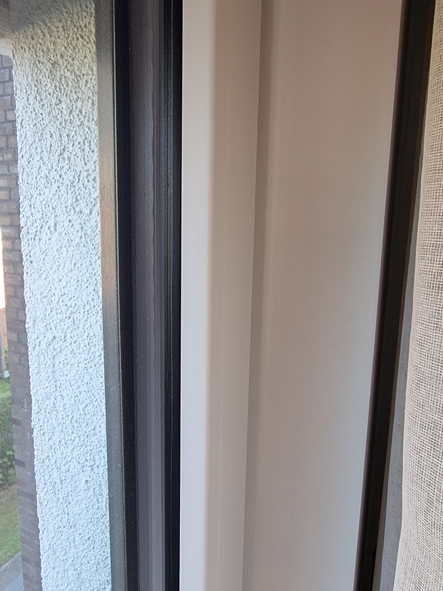

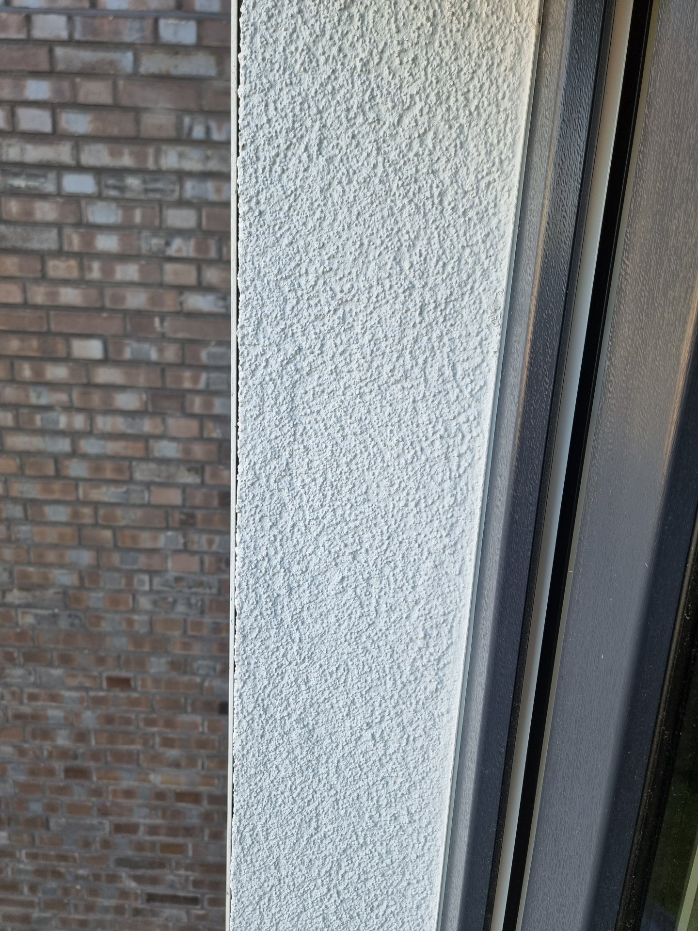

    ner ich habe da nie gebohrt. Das einzige was an der Wand (aber einer tragenden Innenwand) hängebd befestigt wurde sind die Küchenschränke.
    Die Wand an sich hab ich mal fotografiert um die Dicke darzustellen. Denke aber nicht das es hilft...(ist im offenen Fenster gemacht)
  6. #6 Fred Astair, 31.07.2024
    12.834
    6.693
    Dann hilft nichts. Du musst herausfinden, aus was die Wand ist.
