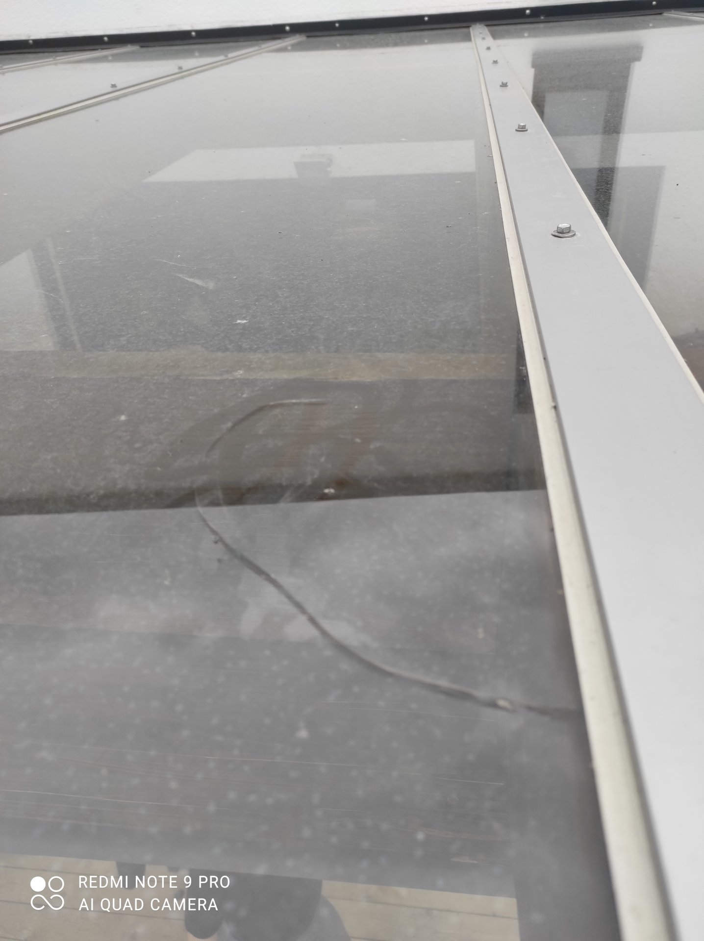

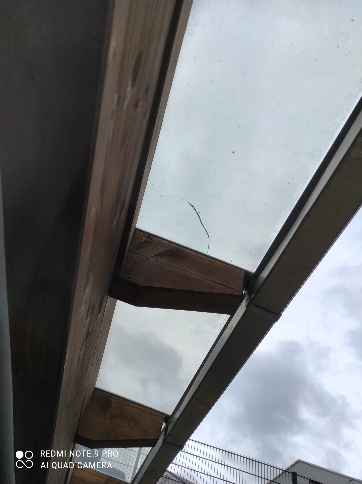

    Guten Tag,
    wir haben leider seit gestern einen Sprung in einem unserer VSG Gläser der Terrassenüberdachung (s. Anhang). Das ist beim grillen passiert, durch die heiße Luft. Irgendwann hat es kurz "geklackt" und dann war der Sprung da...
    Meine Frage: Was würdet ihr jetzt machen?
    - Gar nix, da nur optisch und für den Rest des Daches egal?
    - Irgendwie kleben/behandeln, damit sich das nicht weiter ausdehnt/verschlimmert?
    - Komplette Scheibe austauschen lassen? Mir ist klar, dass das die sauberste Lösung wäre, wir reden hier allerdings von immensen Kosten und Aufwänden, da die Scheiben 4,5m lang sind.
    Ich hoffe, ihr könnt mich etwas beruhigen :-/
    Für euren Austausch bin ich sehr dankbar.
    Grüße
    Simon

    Durch Wärme/Kälte wird das weiter reissen. M.e. bleibt nur ein Austausch. Ich würde Mal bei einem Autoscheiben-Doktor fragen, ob der noch eine Idee hat.

    Die Scheibe ist hin, da nutzt kein Doctor mehr. Nachdem der Riss aber in der Ecke von einem Rand zum anderne geht, würde ich es lassen wenn die Optik nicht stört.

    Danke für eure Antworten.
    Genau das denke ich auch. Selbst wenn der Riss sich fortführt, endet er an der gleichen Kante, wo er anfing...Es handelt sich auch nur um die untere der zwei Scheiben. Klar, ein Austusch wäre sicherlich besser, aber ich denke wir lassen es erstmal so. Bei einem Austausch reden wir hier schnell von 2-3k Euro, habe eben mal bei einem Glaser angefragt, um mal eine Größenordnung zu bekommen :-)

    Kannste lassen passiert wenig bis gar nichts

    Mit dem Grillen hat das aber sicherlich nichts zu tun. Schon mal die Luft in 2 m Entfernung vom Grill gefühlt?
