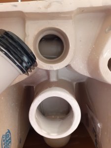

    ich verwende das Geberitanschlussset und konnte die Leckstelle lokalisieren. Und zwar ist es der Übergang vom Spühlrohr ins Wc. Mir fällt auf, das der Anschluss am WC nicht glasiert ist und auch nicht 100pro plan und unrund. Durch vllt. 3 maliges an und abmontieren des wc'c sind nun an den Lippen der Dichtung schon winzige Krater...
    Ist es normal, das die Glasur an dieser Stelle fehlt?
    Vielen dank vorab!
    Gruss Axel

    Ja. Innen braucht es da keine Glasur. Das muss die Gummilippendichtung ausgleichen.
    Mit ausreichend Gleitmittel eingesetzt?

    Ja ordentlich schmieren und deshalb sind ja auch 3 Dichtebenen/Lippen da, das ganze geht normal etwas auf Pressung und ist dicht. Was heisst denn undicht ? Kommt beim Spülen Wasser raus oder wie ?

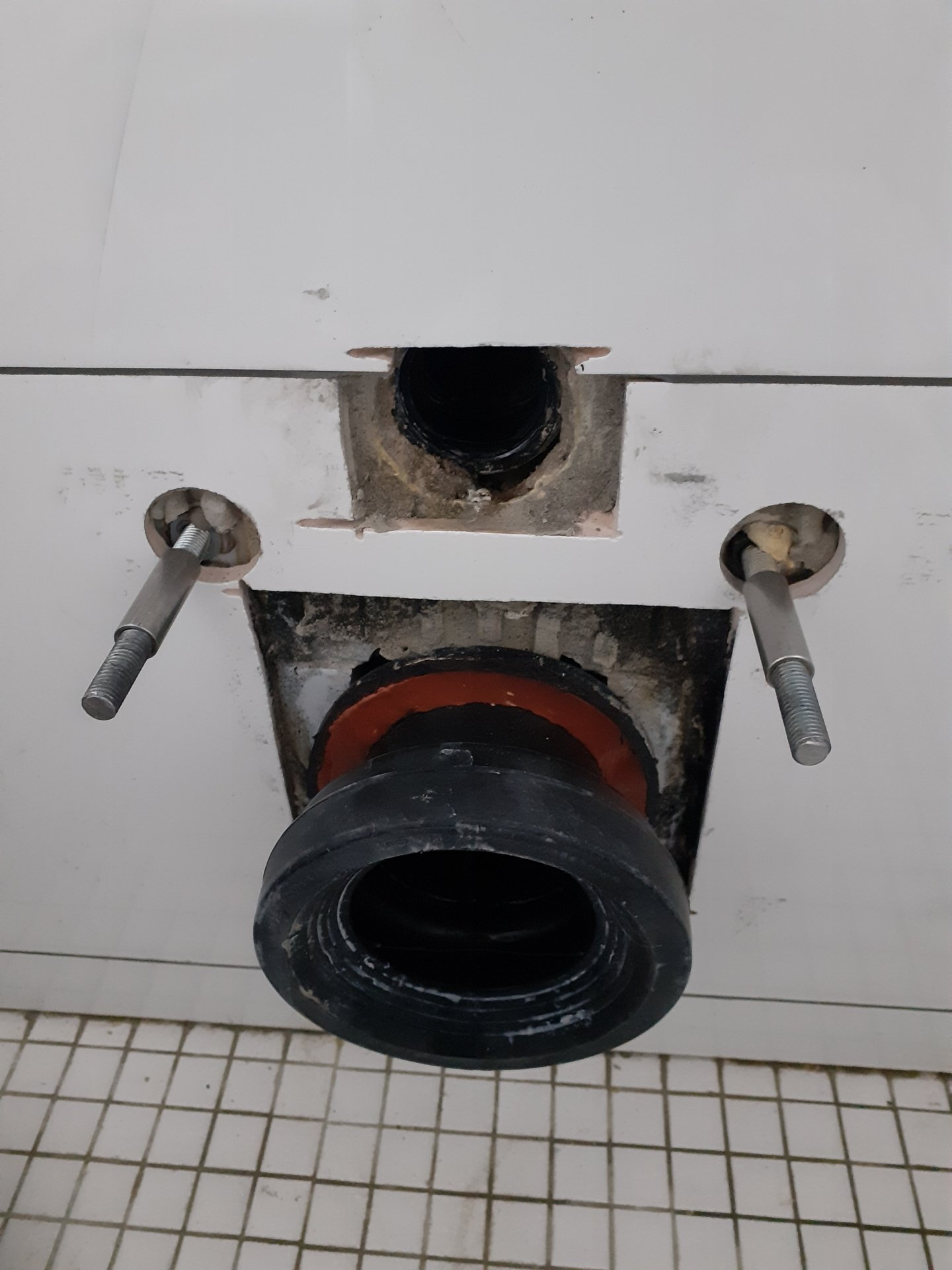

    Jetzt habe ich das Übel lokalisiert... Der WC Spülanschluss ist 15mm zu hoch in der Wand. Dadurch ist das Rohr beim Einbau schief... Bei dem vorherigen WC war alles in Butter, da der Anschluss von Zu + Ablauf mit solche Kitt-Muffen realisiert wurde. Leider ist das Teil schon weggeflogen und im Inet finde ich soetwas nicht. Der Kitt der verwendet wurde, war von der Konsistenz zudem viel "schmieriger" als dieses rote Fermit Zeugs vom Baumarkt.

    Ist der Spülbogen zu kurz oder zu lang ? Zu lang, einfach mit der Bügelsäge kürzen und Sägestelle entgraten.
    Zu kurz, du kannst auch einen längeren Spülbogen kaufen und dann zurechtkürzen.

    Das ist eher schwierig. Zur Not könnte ich das Stück aufstemmen bis zum
    Geberit up kasten

    Sehr seltsam. Wie kann der Spürohranschluss bei einem industriellen WC-Element zu hoch sitzen? Früher haben Installateure Gurokitt zum Eindichten von Abwasseranschlüssen benutzt. Elektriker haben das Zeug für Feuchtraumdosen verwendet. Ich habe noch einen Klumpen im Keller. Lässt sich kneten wie Plastelina und wird dann ganz weich und anschmiegsam. Vielleicht findest Du sowas noch irgendwo.
    Du weißt aber schon, dass es sich um einen UP-Spülkasten handelt?

    Achso ja die Rohrstücker gibts doch bestimmt auch mit Versatz es gibt doch nix was es nicht gibt

    Es ist nur der Spülkasten - die Gewindestangen + Abfluss sind autark. Ich werde wohl davor ein Vorwandelement installieren. Dann spare ich mir auch das Umrüsten des alten Kastens.
    Das alte WC hatte in der Tat einen größeren Abstand zw. Spühlrohranschluss und Befestigungslöcher.. (ca. 4,3cm)
