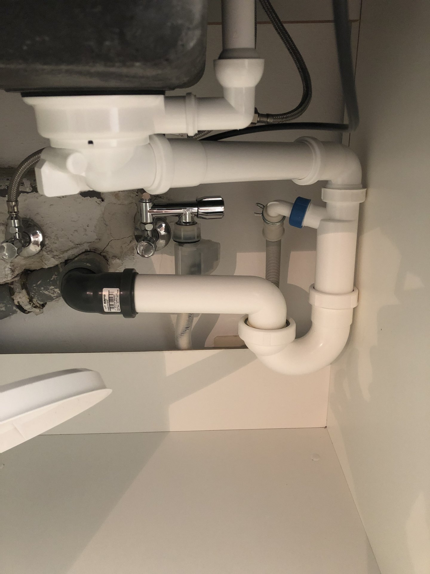

    Guten Tag,
    seit heute läuft mein Spülbecken kaum noch ab. Das Wasser staut sich bis ins Becken.
    Ich vermute, dass etwas mit der Verlegung der Rohre nicht passt, da keine Verstopfung vorliegt. Ich habe bereits alle Rohre angeschaut und gesäubert.
    Das Wasser kommt nicht über das Syphon hinweg. Bis dorthin staut es sich an.
    Komisch ist nur, dass es einige Wochen problemlos funktioniert hat.
    Vielen Dank für eure Hilfe
    Bild im Anhang

    Ich hätte es nicht für für Möglich gehalten aber die Rohre sind nicht Schuld daran. Ich konnte das Problem mit Rohrreiniger und einer Rohrspirale lösen. Irgendetwas muss tief im Abflussrohr gewesen sein.
    Seit 10 Jahren wohne ich hier und hatte nie Probleme. Vor 6 Monaten kam eine neue Küche mit Spülmaschine dazu. Seitdem ist die Spüle kaum noch in Verwendung. Ob das damit zusammenhängt?

    ja das hängt zusammen. Und auch nach 10 Jahren passiert sowas.
