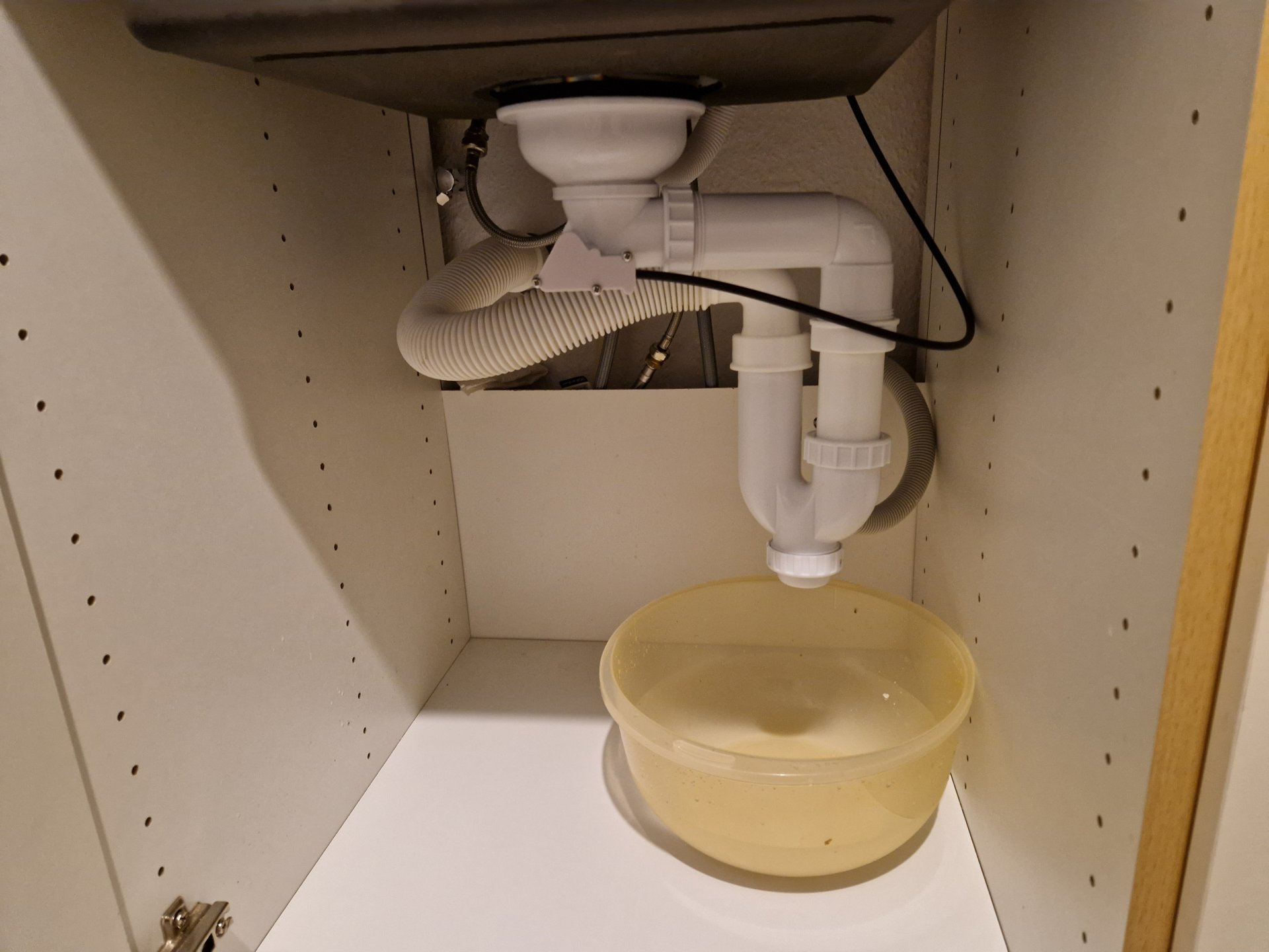

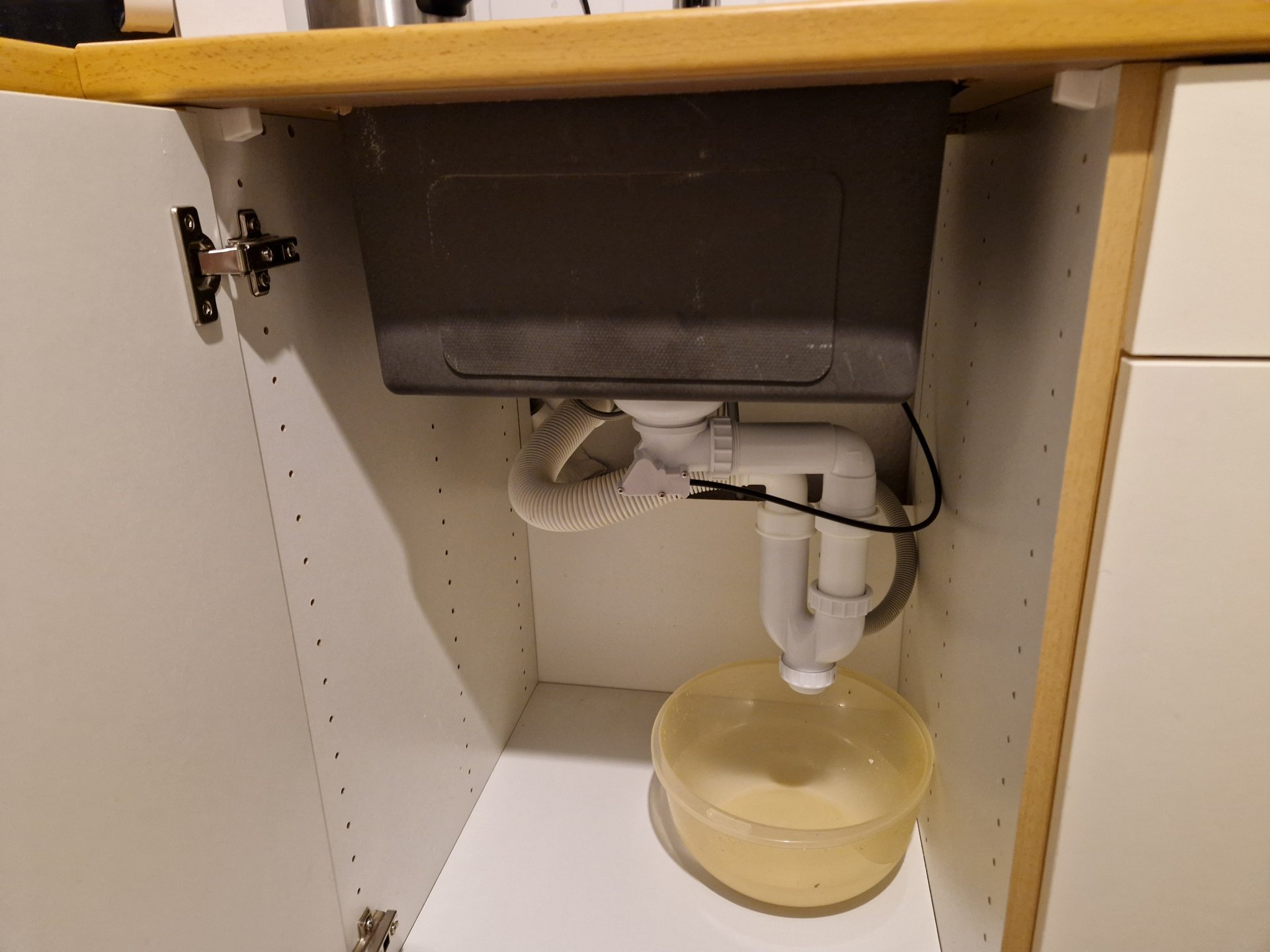

    Ich brauche mal Rat mein Mann und ich wissen nicht weiter.
    Vor 2 Wochen sind wir umgezogen nun hat mein Mann die Küche fertig aufgebaut. Zum Schluss kam unser neues Spülbecken.
    Folgenes Problem:
    Das Wasser aus der Spüle will einfach nicht abfliessen und wenn wir den Geschirrspüler anmachen kommt das wasser in der Spüle hoch.
    Wir haben schon etliche Varianten ausprobiert.
    So wie auf dem Bilder ist es zurzeit montiert.
    Vielleicht sieht einer das Problem.
    Würde mich über Antworten freuen

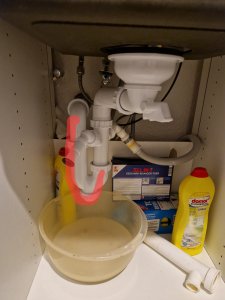

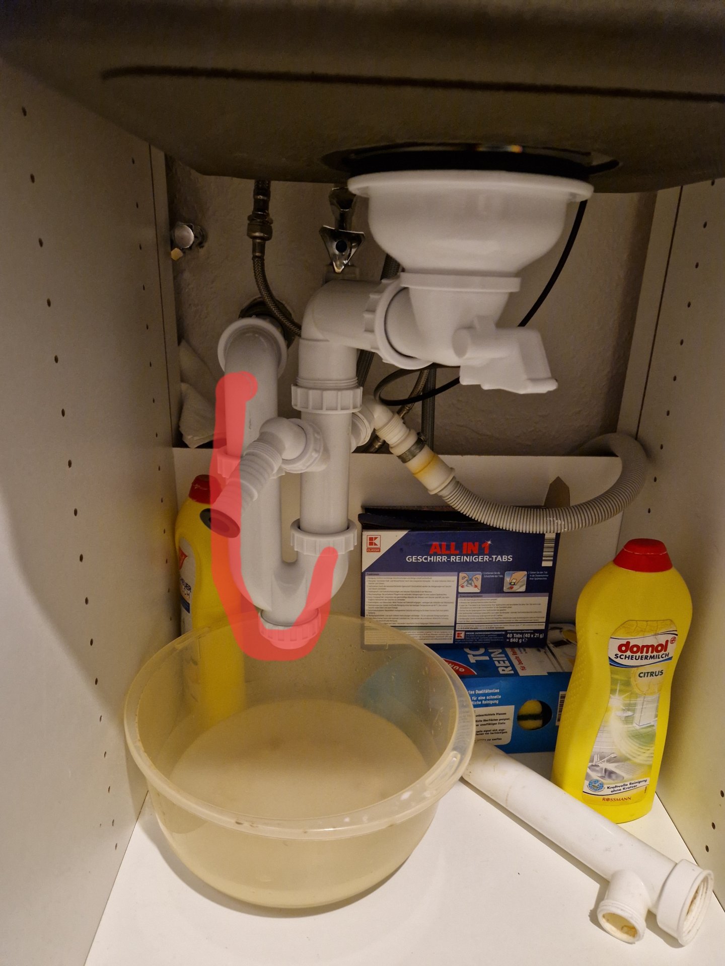

    Dann haben wir es so versucht.
    Ich habe die Vermutung das,das U wo das wasser hoch muss zu hoch ist aber anders geht es nicht weil der abfluss ziemlich weit oben ist und das Spülbecken zu tief.
    Ich hoffe hier auf hilfreiche tipps

    Woher wisst ihr denn, dass das Ablussrohr frei ist?
  4. #4 darkfate86, 22.09.2022
    darkfate86
    darkfate86
    22.09.2022
    Ich habe über den Flexischlauch gute 5 liter wasser eingefüllt und das ist weggegangen wie lumpi. Das Rohr ist definitiv frei.
  5. #5 postler1972, 22.09.2022
    postler1972
    postler1972
    03.08.2014
    257
    72
    Rohrreiniger
    Darmstadt
    Ich behaupte das Gegenteil, du glaubst das Rohr ist frei weil das Wasser abgelaufen ist, aber ich sage es ist eine Verstopfung vorhanden. Der Sifon sieht jetzt nicht optimal aus, aber das Wassermüsste trotzdem abfließen. Also mein Rat, holt euch eine Rohrreinigungsfirma
  6. #6 simon84, 22.09.2022
    23.390
    6.971
    Sehe ich genauso wie @postler1972 Ein besserer Test wäre die spüle randvoll machen und schauen wie es dann abläuft. Einfach irgendwie Wasser ins Rohr ist nicht aussagekräftig
  7. #7 petra345, 22.09.2022
    5.222
    1.023
    5 l ist zu wenig. Das bleibt im Rohr vor der Verstopfung stehen.
    Entweder mindestens 10 l oder die Spüle bis oben voll machen und dann den Ablauf öffnen.
    In einem 50 mm Rohr sind 2 Liter pro Meter, wenn ich mich nicht im Kopf verrechnet habe.
    5 l füllen also nur 2,5 m.
    Probiert eine Spirale aus dem Baumarkt mit 5 m Länge.
