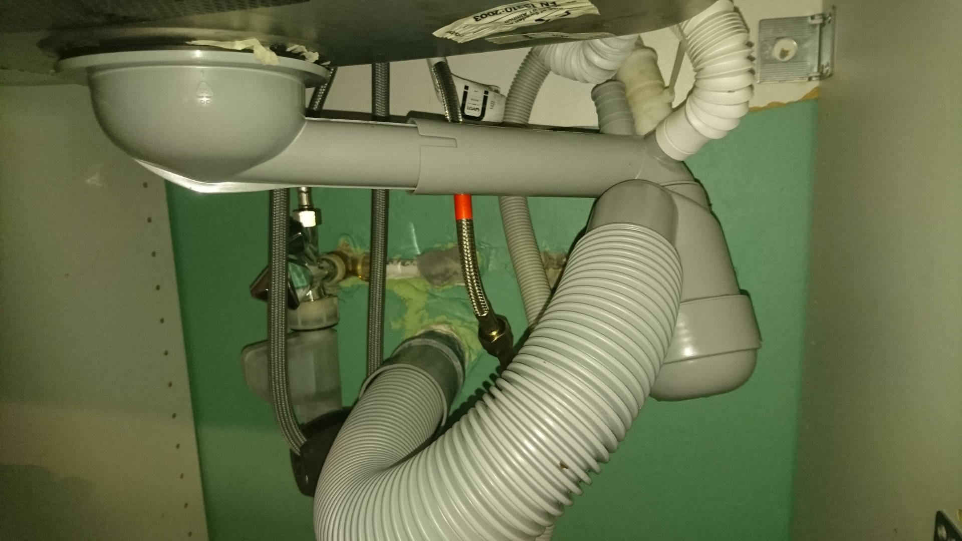

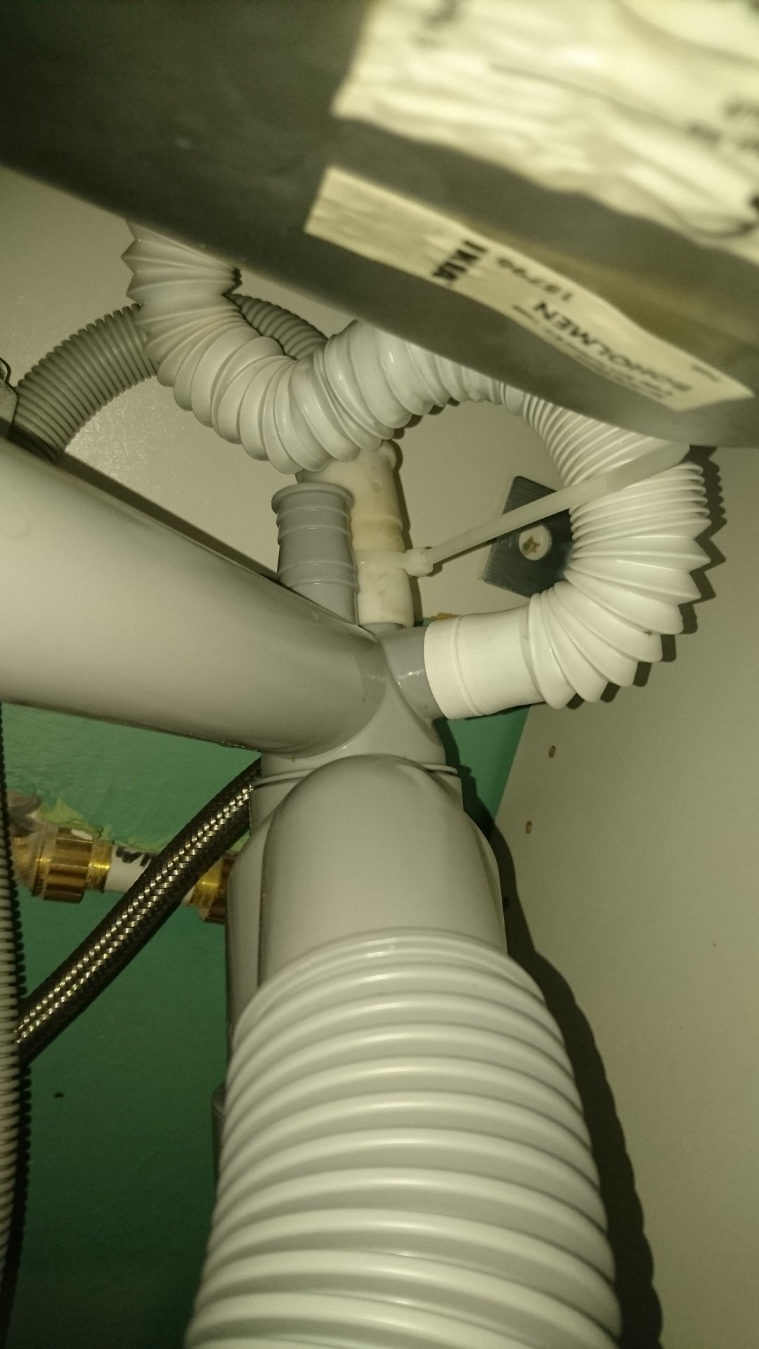

    Hallo zusammen, Das wasser meiner ikea spüle, ein Becken, M.w. Kein überlauf, läuft nach ca. Einem Liter nur noch extrem langsam ab. Habe die unterkonstruktion des flaschensiphons abgenommen und gereinigt, auch die stutzen oben und an der Seite. Dort wird ein kleines seifenbecken ohne Zugang zum hauptbecken und die Geschirrspülmaschine angeschlossen. Wenn der Wellen Schlauch aus der Wand gezogen ist, läuft es, egal mit welcher Neigung. Das wandrohr verträgt eine ganze Menge Wasser und scheint frei zu sein, zumindest einen Meter lang, dann kommt eine Biegung und es geht nicht weiter. Lohnt sich eine Spirale oder kommt man eh nicht weit? Wohne in einer Eigentumswohnung im Dachgeschoss. Befindet sich das Lüftungsrohr auf dem Dach oder im Dachstuhl, würde das gerne prüfen. Falls damit alles okay ist, würde sich eine entlüftung nach dem siphon, vor dem wandrohr lohnen? Weiß leider auch nach lesen und probieren nicht mehr weiter und freue mich über jeden Tipp. Vielen Dank!

    Nimm den Durchhänger am Spiralschlauch erst einmal raus! Der ist kürzbar! Es muß ein Gefälle vom Flaschsiphon zum Wandanschluß vorhanden sein ! Wenn es bei korrekter Verlegung dann immer noch nicht funktioniert brauchst du eine Spirale bzw. eine sogenannte Rohrbombe, wovon ich persönlich nichts halte.

    Wenn das alles nichts hilft, dann schau einmal nach einem Durgo Rohrbelüfter im Netz. Es könnte sein, dass das Wasser ablaufen will, aber durch den UNTERDRUCK der im Ablaufrohr entsteht, behindert wird. Dieser kann das verhindern. Ich möchte nicht so weit ausschweifen und auch keine Reklame für das Produkt machen, aber damit haben wir öfter die Kuh vom Eis geholt wenn wieder einmal kein BELÜFTUNGSROHR über das Dach gezogen oder es von jemandem zu geschäumt wurde. ;-)

    vielen lieben Dank für die Hinweise. Leider habe ich umzugsbedingt eine Antwort vernachlässigt. Nachdem spiralieren und kürzen des "Flex-Rohres" nicht zum gewünschten Erfolg geführt haben, habe ich einen neuen Siphon mit einem Be- und Entlüftungsventil verbaut. Nun fließt alles ab, Geruchsbelästigung tritt bisher nicht auf. Die mitunter hörbaren Geräusche deute ich dahingehend, dass es tatsächlich ein Ent/Belüftungsproblem war und habe die Hausgemeinschaft informiert.
    Schöne Grüße!
