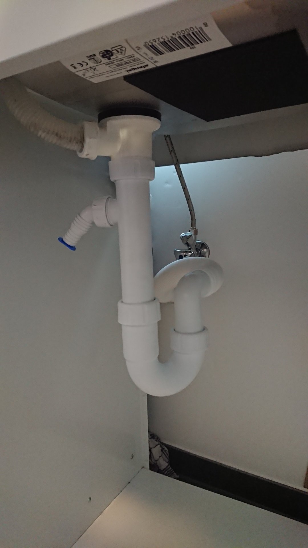

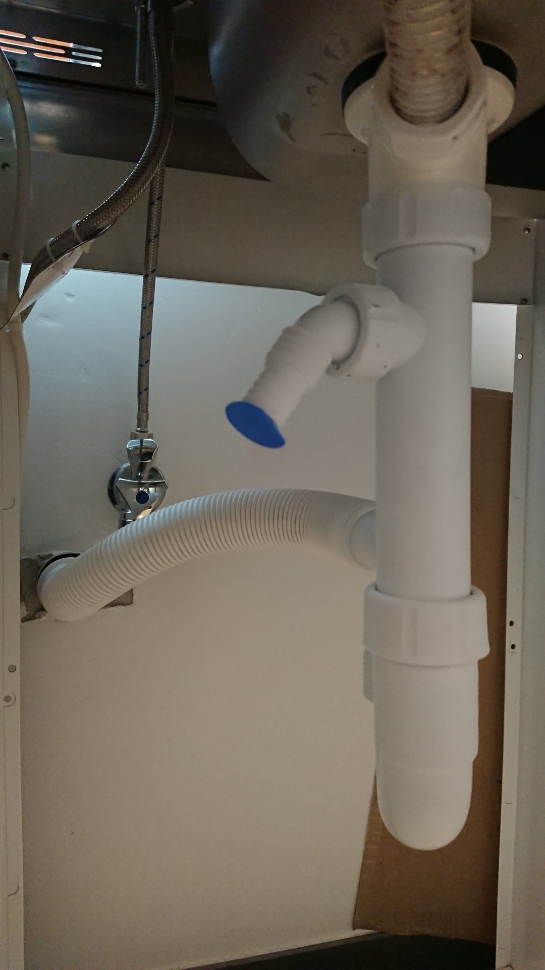

    Hallo, ich benötige euren Rat bei folgendem Problem:
    Wir wohnen seit 2 Wochen in unserem Neubau. Zu Beginn war der Ablauf der Spüle unserer Übergangs-Küchenzeile
    schlechter, als von unserer vorheriger Wohnung gewohnt, aber nun geht so gut wie nichts mehr und das Wasser läuft nicht mehr ab.
    Der Ausgang des Syphons liegt oberhalb des Wandanschlusses und es gibt ein Gefälle zum Wandanschluss.
    Der Syphon ist nicht verstopft und wir haben auch in den 2 Wochen definitiv nichts runtergespült, was eine Verstopfung verursachen könnte.
    Hat jemand eine Idee, woran das liegen kann?

    Wasser aus einer Gieskanne läuft durch den Wandanschluss bei der Spüle normal ab. Ich habe sicherheitshalber nochmal 1 Minute voll aufgedreht den Gartenschlauch reingehalten - ohne Problem. Alle andern Abläufe auf der Etage sind auch in Ordnung.
    War die Siphon-Konstruktion fehlerhaft?

    Wenn ich den Flexschlauch leicht aus dem Wandanschluss ziehe, zieht lautstark Luft hinein. Dann fließt es auch wieder gut ab.
    Die Belüftung übernimmt doch der Überlauf, oder nicht? Der ist aber auch nicht verstopft.

    Dann stimmt was mit der Belüftung nicht.
    Wenn du den Gartenschlauch reinhängst kommt ja genügend Luft dazu.
    Und nein, der Überlauf kann die Belüftung nicht übernehmen.
    Wie soll da den Luft dazukommen, wenn das Wasser im Siphon steht?
    Vermutlich benötigt ihr eine Rohrbelüftung.
    Das soll aber bitte der Häuslebauer übernehmen.

    Ist der Siphon zu weit in den Wandanschluss geschoben?

    Nein, da ist noch ein gutes Stück bis zum.90°-Knick
    Ist das normal, dass man beim Spülen-Ablauf
    eine Rohrbelüftung braucht? Hatte ich bislang auch nie.

    Wer hat den Siphon so eingebaut?
    Was sofort auffällt: Tauchrohr nicht gekürzt, obwohl es hier in der Länge so nicht gebraucht wird......

    Mit Küchenspülen gibt es immer mal Probleme, weil ihnen die Luft fehlt.
    Meist ist die AW-Rohrstrecke zu lang, hat zu viele Bögen und wegen der Spülen wird keine Luftleitung extra bis über Dach gezogen.
    Wie schon geschrieben hilft da ein Rohrbelüfter.
    Der wird unter der Spüle noch zusätzlich mit eingebaut.
    Das hilft meistens....

    Test 1: Das Abflussrohr hinter dem Flexrohr ist also frei und du kannst Wasser dort reinfüllen und es fließt ab.
    Ergebnis1: Funzt!
    Test 2: Zieh mal das Flexrohr aus der Wand, hänge es in einen Eimer und dreh oben den Wasserhahn auf.
    Ergebnis2: ???

    Mein Ergebnis: Das Wasser läuft normal in den Eimer
