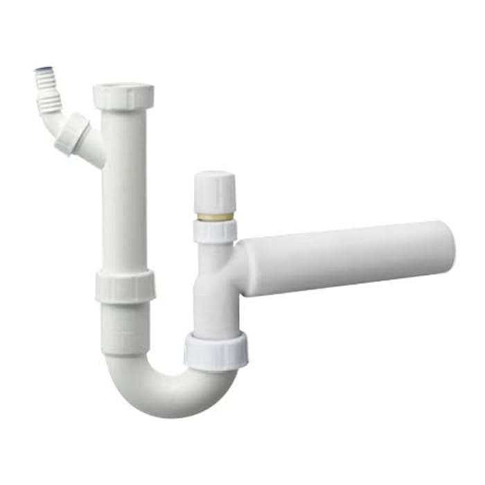

    Bei mir steht hierzu in der Ausführungszeichnung "Siphonbelüfter Eigenl. Bauherren". Geht tatsächlich aber direkt hinter der Außenwand in einen 300er Revisionsschacht... (natürlich auch Eigenleistung vom Bauherr)
    Da hat der GÜ wohl schon genügend Erfahrungen, dass das dann und wann Probleme macht. Ich habe KEINEN "Siphonbelüfter."

    Hallo Fridolin
    Ist bei EFH ein generelles Problem.
    Dein Vertragspartner hat die Aufgabe dir zugedacht.....
    Foto, wie es aussehen kann ....

    Hallo @Fred Astair
    Der TE hat einige Tests gemacht. Siehe hierzu #6 und auch #8.
    Der Leitung fehlt einfach die notwendige Luft und ist dadurch nicht dauerhaft funktionsfähige und gebrauchstauglich. Es liegt ein Baumangel vor !
    Meine DIN-Angaben ergänze ich, weil es dich ja so interessiert:
    DIN 1986 - 100, Pkt. 14.1.3.1, unbelüftete Einzelanschlussleitungen.
    Gefälle:
    Rohrstrecke:
    Bögen:
    Dazu noch Tabelle 6 + 7 und Bild 18......
    Diese Vorgaben werden bei Küchenanschlüssen
    vielmals überschritten und dann klemmt es.
    Mit einem Belüftungsventil für in EFH und ZFH, für 20,00 Euro ist das Problem meistens lösbar. Dann reden wir auch von einer belüfteten Einzelanschlussleitung, Pkt. 14.1.3.2.

    Es hat sich mittlerweile aufgeklärt: Der Bauunternehmer hatte das Abflussrohr von der Spüle gar nicht angeschlossen und das Abwasser versickerte im Boden.
    Das wurde jetzt behoben, jetzt läuft alles wie es soll.
    Danke für eure zahlreichen Ratschläge und Hilfen
