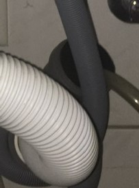

    Moin
    Ich wieder :shades
    Wie hoch sollte das Syphon an einer Küchen Spüle sein? Oberhalb des Wand anschlusses oder kann es auch tiefer liegen.

    Der Syphon . Wasser läuft nach unten. Dementsprechend sollte der Syphon höher als der Abfluss hängen.

    Das Loch in der Wand?
    Zwischen 40 u. 45 cm Okff.
    Lieber tiefer wie höher.

    Ich meine :
    Das.loch in der Wand ist momentan genau in der.selben Höhe wie der.tiefste Punkt am Syphon. Bedingt durch den Abfluss Aufbau unter der Spüle.
    Entweder ich kürzer das senkrechte Rohr am Syphon....oder...
    ...von unten nach oben :e_smiley_brille02: :mega_lol:

    das ist meiner Meinung nach noch ok
    ab Dafür wenn es geht
    Zumindest ein paar cm über dem Anschluss an der Sand wäre gut
    wobei ich davon ausgehe dass der wand bogen eh nach unten geht , schau erstmal mit der Lampe rein

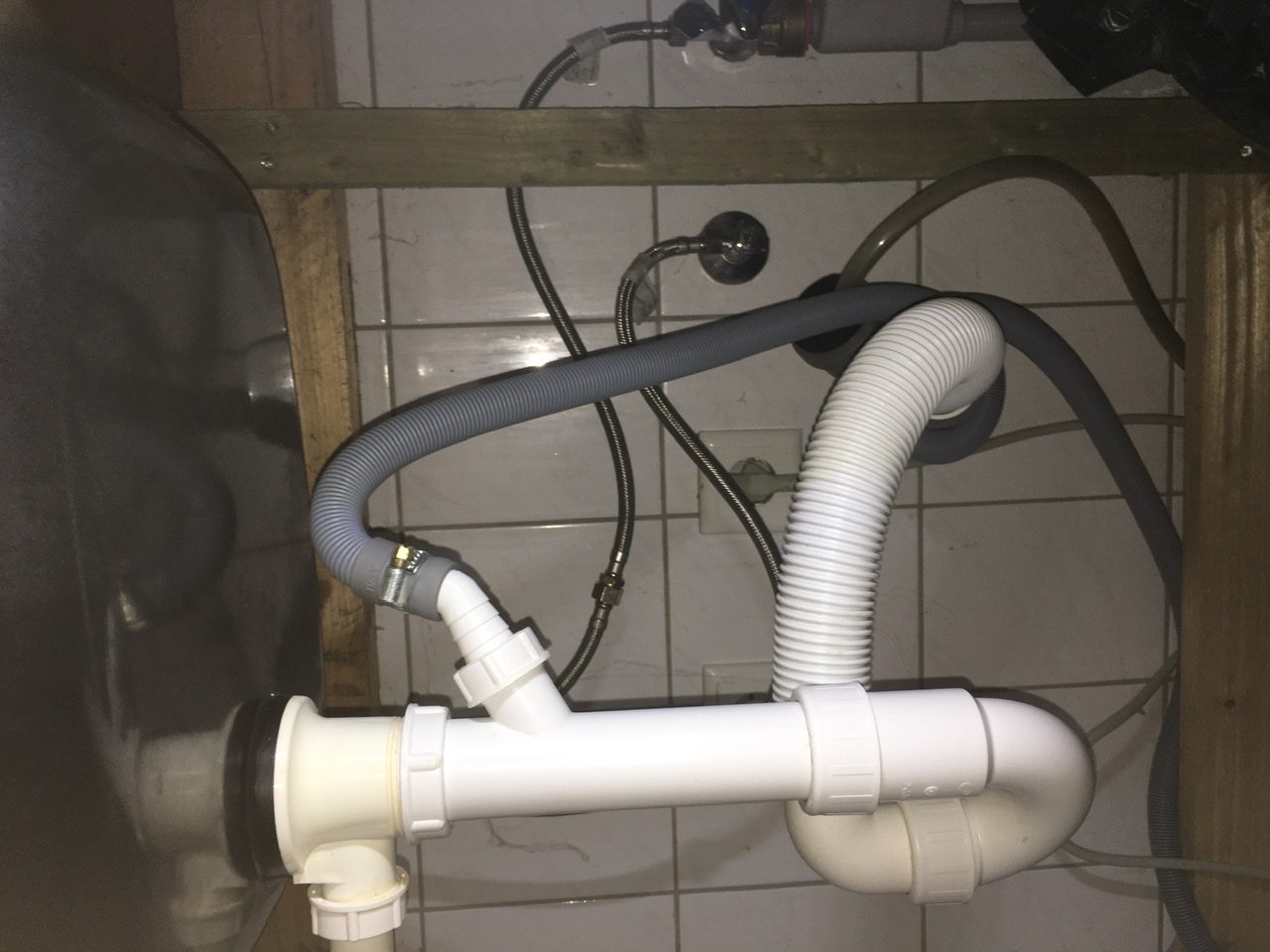

    Hier mal ein Foto :e_smiley_brille02:

    Kretin.jpeg Du hättest das Bild ruhig richtig herum drehen können, um uns schiefe Hälse zu ersparen. Vielmehr als die Höhe des Syphons frage ich mich, was denn das für ein Schlauch ist und was der HT-Stutzen da macht.

    Sorry das ist von alleine passiert.
    Eine Wärme Flasche hilft :bierchen:

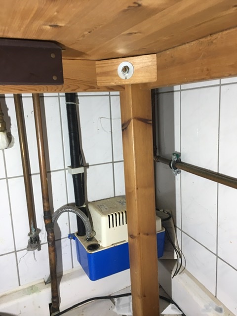

    Zu dem Schlauch..Ein vom installerteur angebrauchter uberlaufschlauch wegen der Funktion der Heizung. Kommt von einem Gerät..denke eine Pumpe..moment Foto kommt

    Das Teil hängt am anderen Ende...
  12. #12 Fred Astair, 24.01.2022
    12.896
    6.723

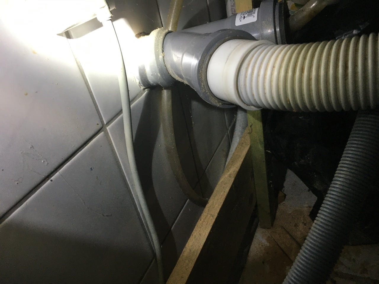

    Eine Kondensatpumpe also. Und die ist ohne Syphon ins Abwasserrohr gehängt? Stinkt es in Deiner Küche nicht entsetzlich?
    Fotografiere bitte die Stelle mit dem HT-Rohr von der Seite.

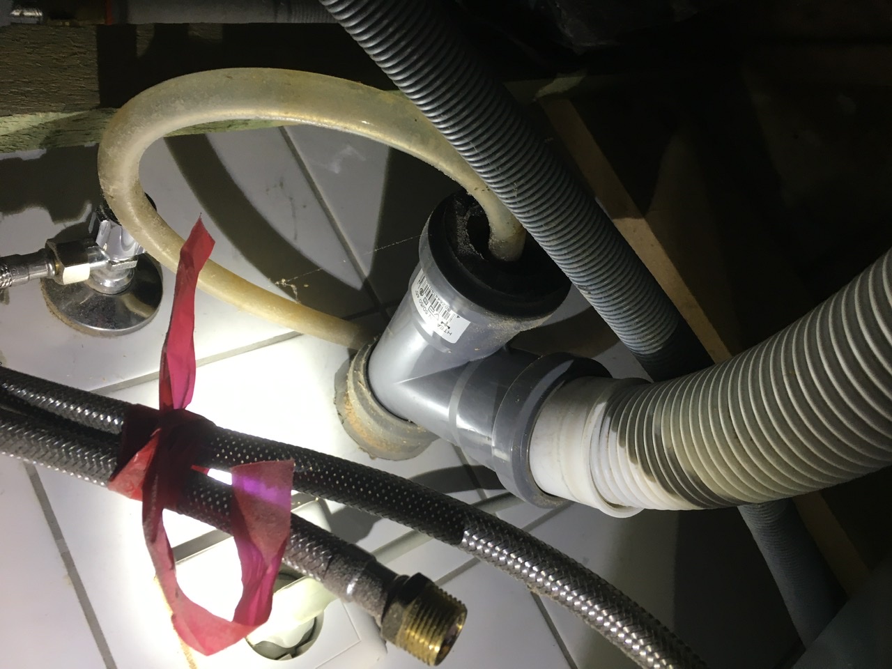

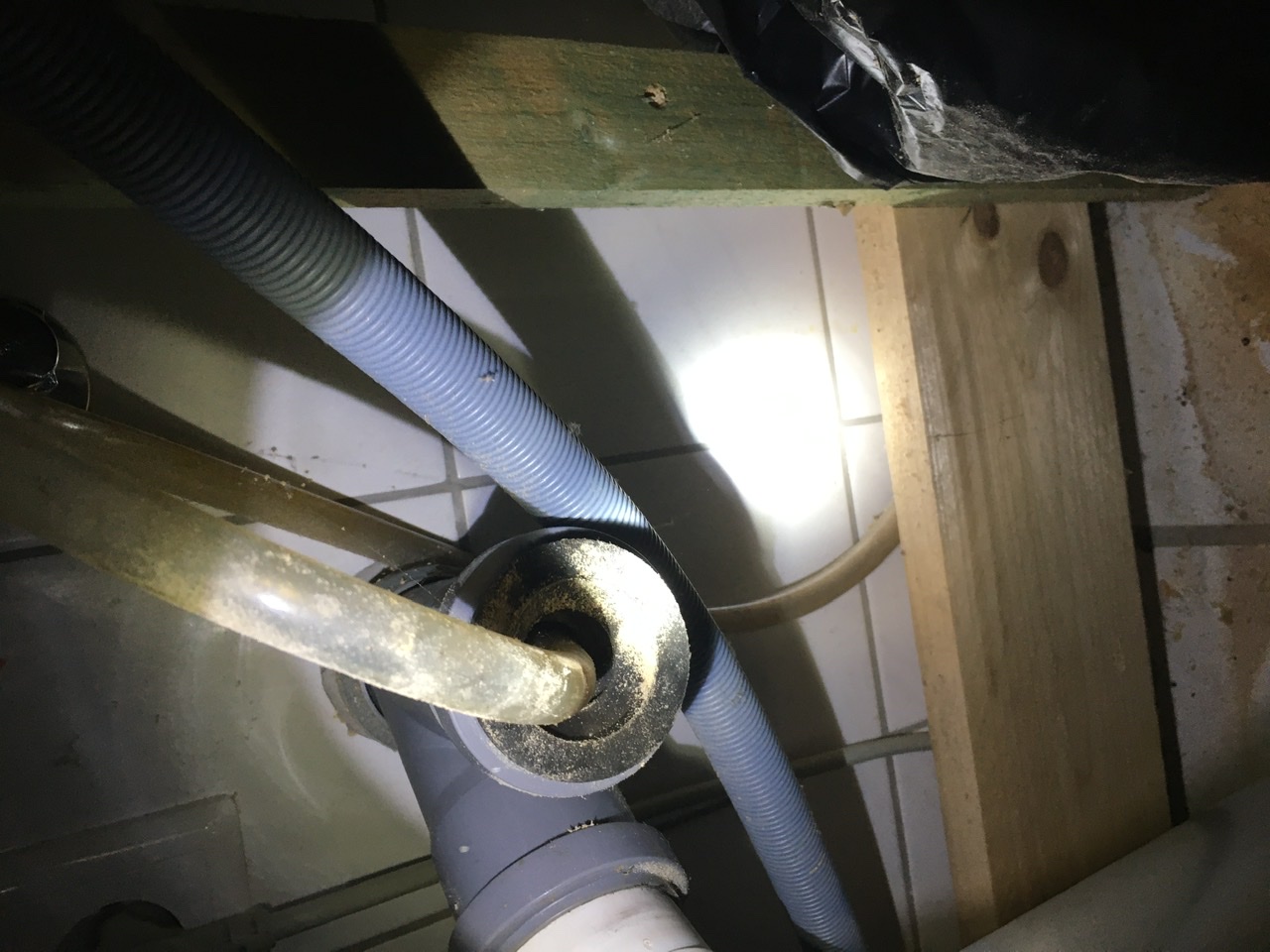

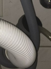

    FC666606-BBE6-47E9-9E08-7CC8EE45BF19.jpeg 53C9CE08-8AB8-4CE8-9AD2-6C041404E9C3.jpeg 227591EF-F779-4FCC-B3C5-79692C690398.jpeg

    Als ob es nicht schlimm genug wäre, wenn der Bauherr keine Ahnung hat. Wenn aber auch der "Fachhandwerker" nicht weiß was er tut, ist die Katastrophe komplett.
    Frag ihn mal, was er beruflich macht.
    Hör auf danach zu suchen. Kauf einen zweiten Syphon, bau den auf den HT-Stutzen und häng da den Kondensatschlauch rein.
    Es gibt zwar auch Tauchrohre mit zwei Gerätestutzen, aber da höre ich Dich schon jammern, "Hilfe, wenn meine Spülmaschine abpumpt, kommt Wasser aus meiner Kondensatpumpe.

    Wer hat denn den Schlauch da unten in den Abfluss reingesteckt?

    Der.instalerteur hat den Schlauch zum abführen des abgepumpten kondenzwassers dort hinein gesteckt
