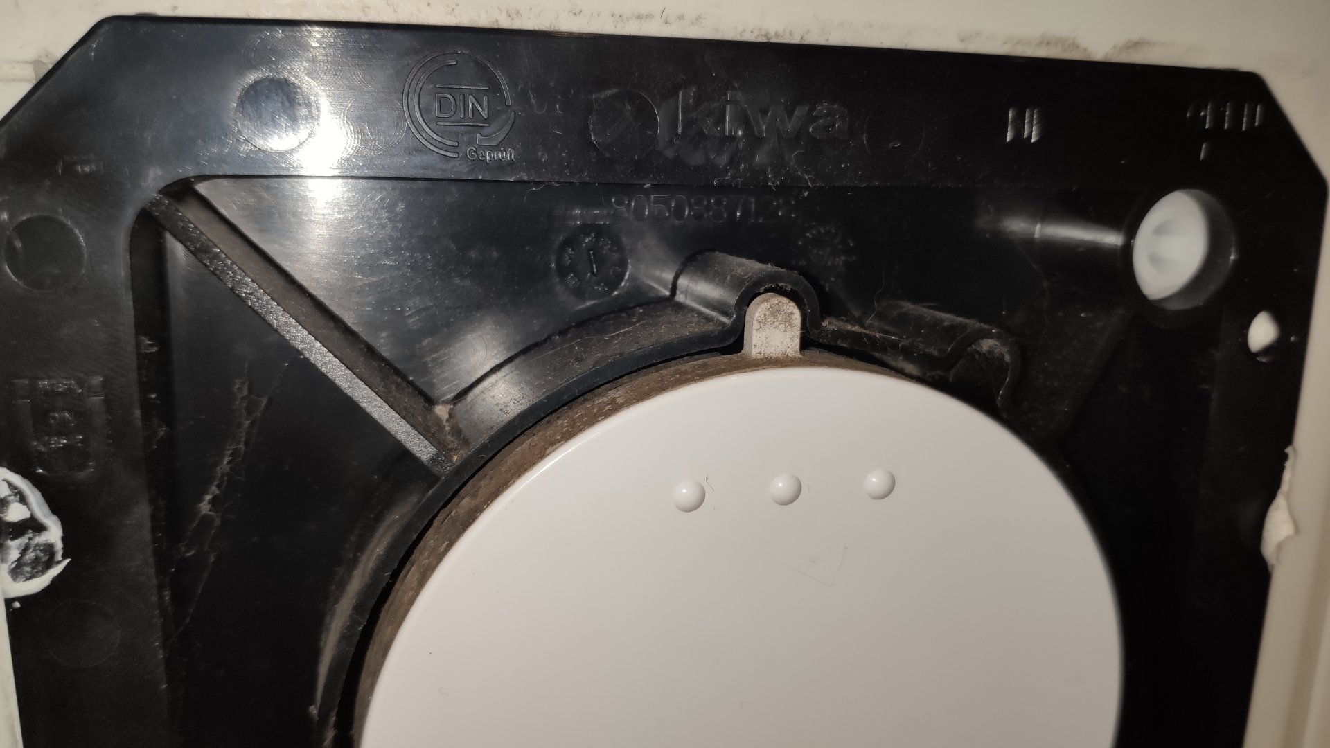

    ich habe an einem Spülkasten das Problem, dass er sich kaum füllt. Es ist ein Produkt von kiwa. Allerdings habe ich keine Ahnung, um welches Modell es sich handelt. Hier ein Video:
    Kann mir jemand sagen, was da nicht stimmt?`

    Ist der Wasserdruck ausreichend?
    Sind die Rohrleitungen frei von Ablagerungen und die Ventile voll geöffnet?
    Wenn der Spühlkasten nach 2 min gefüllt ist, ist das doch ausreichend!
    Wann wird die nächste Füllung denn wieder gebraucht?

    Der Wasserdruck ist in Ordnung. Die Rohrleitungen werden sicherlich nicht 100%ig frei von Ablagerungen sein. Das kann man nach 70 Jahren nicht erwarten.
    Aber bisher funktionierte die Spülung einwandfrei. Erst plötzlich füllt sie sich so langsam. Wie lange es aktuell dauert, bis der Spülkasten voll ist, müsste ich erstmal stoppen. Ich tippe auf 15 Minuten.

    Ach, an den Ventilen wurde natürlich auch nichts verstellt.

    Da hängt bestimmt irgendwo ein Rost oder Kalk Brocken.
    Wasser abstellen, vorsichtig zerlegen und reinigen
    da anfangen wo das Wasser rauskommt und in den Kasten läuft

    Füllventil erneuern ! Fertig.

    Kiwa ist kein Hersteller, sondern nur derjenige, der getestet und ggf. zertifiziert hat (vergleichbar mit TÜV)

    Oha! Ich verstehe gar nicht, wie die Teile funktionieren. Das selbst durch die kleine Öffnung zu zerlegen, ohne zu wissen, was ich tue... Das bekomme ich nie wieder zusammengesetzt.
    Hmm, dann ist nur die Frage, wie ich herausbekomme, welches ich brauche.
    Interessant! Wie gesagt: Ich hab keine Ahnung davon.
