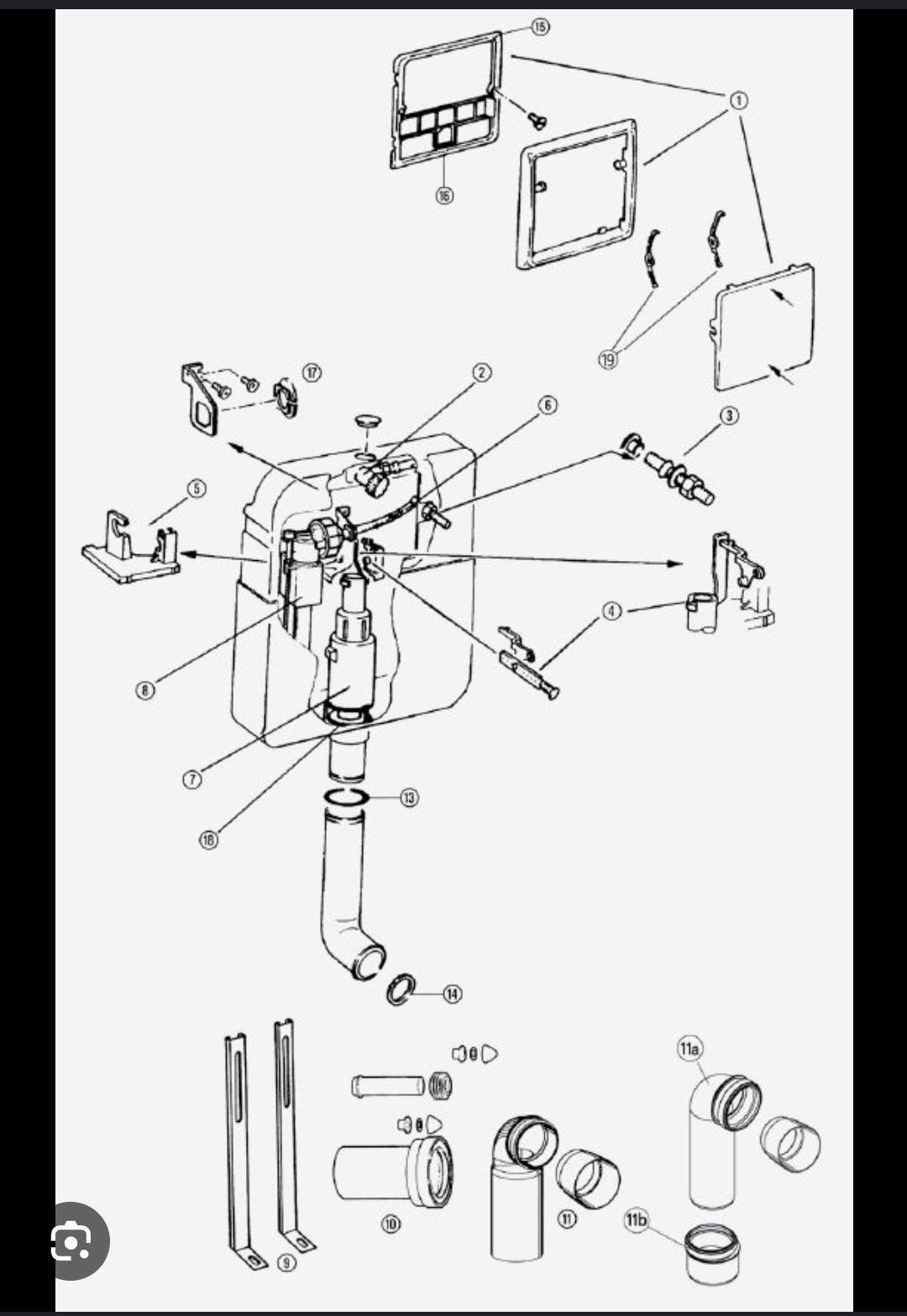

    Hallo.
    Ich heiße Christopher und bin neu hier im Forum.
    Ich hoffe auf gute Ratschläge :-)
    Habe unsere Toilette getauscht.
    Meine neuen Anschlüsse für Wassereinfluss und die Toilette sowie für das Abwasser sind dicht.
    Leider kommt beim Spülen Wasser am Spülrohr hinter der Wand runter gelaufen.
    Ist da das Rohr irgendwo hinter der Wand an einer Stelle zusammen gesteckt bzw von unten in den Spülkasten gesteckt wo ich es vielleicht raus gedrückt haben könnte?
    Oder die Dichtung über die Jahre nun porös geworden ist?
    Erstmal Danke im Voraus :-)

    Sorry, hab ich nicht genau erwähnt.
    Das Rohr des Wasserzulaufs in die Toilette (genau gemessen usw.) sowie auch das Rohr für Abwasser mit Dichtungen sind natürlich neu.
    Und wie schon erwähnt, dicht :-)
    Aber hinter der Wand kommt ja ein Rohr runter, vom Spülkasten zu dem Knick, in den man das Zulaufrohr von der Toilette steckt.
    Besteht das aus zwei Teilen bzw ist das von unten in den Spülkasten gesteckt?
    Was ich vielleicht rausgedrückt haben könnte...
    An dieses Rohr kommt man ja nicht Ran und man sieht nicht's.
    Ist ja Unterputz...

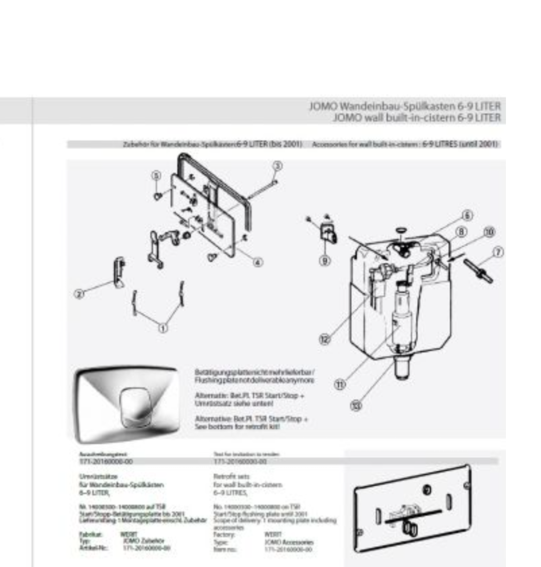

    Schaummal nach einer Explosionszeichnung von dem Spülkasten.
    Hercule gefällt das.
  7. #7 Christopher88, 05.03.2024
    Christopher88
    Christopher88
    05.03.2024
    20
    Schwierig zu finden, da sehr alt.
    Aber das was ich gefunden habe, ist so dargestellt wie ein Rohr, welches kurz unter dem Spülkasten mit dem Spülkasten zusammen geführt ist.
    Da kommt man ja nicht ran ohne Wand "zerstören" und dann alles neu

  9. #9 Christopher88, 05.03.2024
    Christopher88
    Christopher88
    05.03.2024
    20

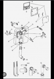

    Bilder von etwas was nicht sichtbar hinter der Wand ist...
    Sowas bekomme ich noch nicht hin :-)
    Ich kann nur mal Screenshots von einer Zusammenbau-Anleitung posten.
    Da sieht man, dass kurz unter dem Spülkasten das Rohr zusammen gesteckt wird.
    Nun ist ja die einzige Möglichkeit, dass das da undicht geworden ist...

  12. #12 Christopher88, 05.03.2024
    Christopher88
    Christopher88
    05.03.2024
    20
    Genau, die beiden Rohre sowie Dichtungen erneuert.
    Passgenau zugesägt.
    Sehen kann ich es, indem ich mich beim Spülen unter die Toilette lege.
    Da kann ich die beiden Stellen, die ich neu verbunden habe, sehen.
    Da kommt nicht's raus.

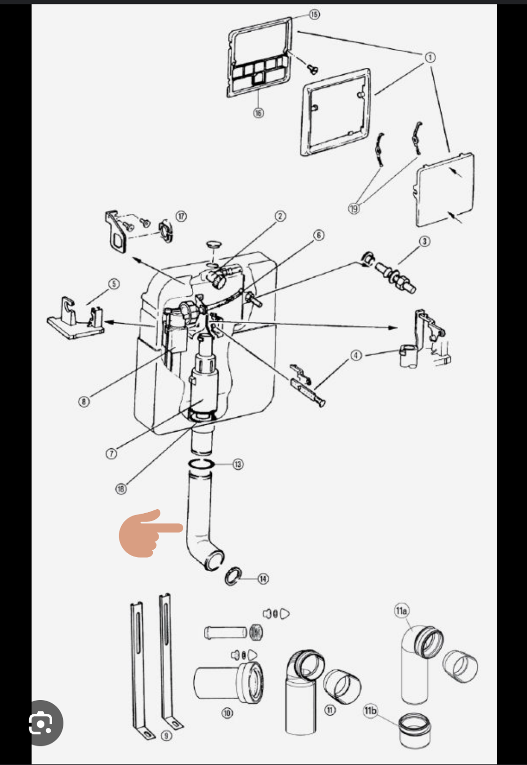

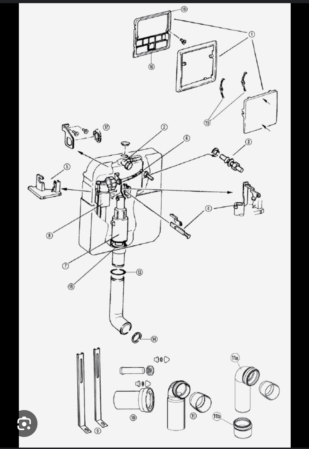

    Und an dem Rohr, welches hinter der Wand von oben kommt (da sehe ich noch zwei Zentimeter bevor der Bogen zur Toilette hin kommt), rinnt es runter wenn das Wasser beim Spülen da rein rauscht.
    Also ist meine Vermutung daß es dort undicht ist, wo auf dem einen Screenshot die 13 markiert ist.
  13. #13 postler1972, 05.03.2024
    postler1972
    postler1972
    03.08.2014
    255
    70
    Rohrreiniger
    Darmstadt
    Dann ist es die Dichtung auf dem Bild die 14
  14. #14 Christopher88, 05.03.2024
    Christopher88
    Christopher88
    05.03.2024
    20
    Ne, die 14 hab ich mit erneuert.
    Kommt nicht's raus.
    Das Rohr mit dem Bogen nach oben sehe ich noch zwei cm nach oben.
    Da kommt es runter geronnen.

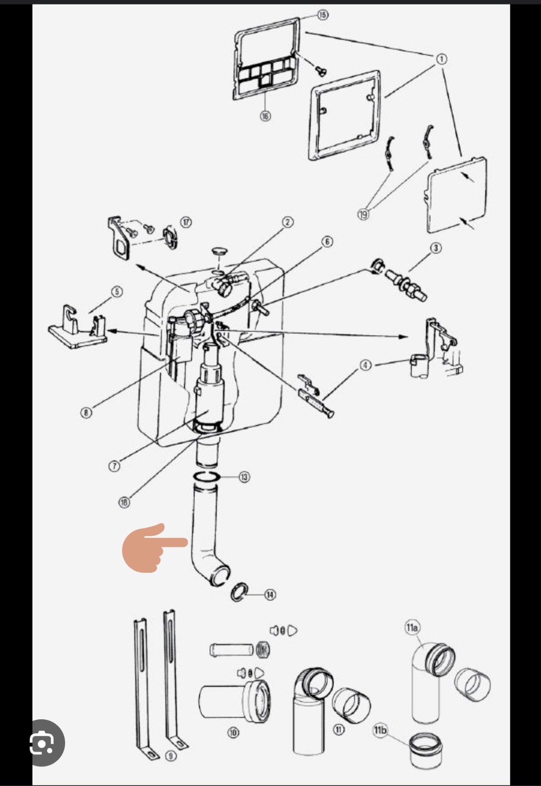

  15. #15 Christopher88, 05.03.2024
    Christopher88
    Christopher88
    05.03.2024
    20
    Bis dahin wo der Finger zeigt kann ich schauen :-)
  16. #16 Christopher88, 05.03.2024
    Christopher88
    Christopher88
    05.03.2024
    20
    Da gibt es nicht manchmal einen Trick wie man da an kommt zum wechseln ohne die Wand auf zu hacken und alles neu zu machen? :-( :-)

  18. #18 Christopher88, 05.03.2024
    Christopher88
    Christopher88
    05.03.2024
    20
    Ich würde sagen, dafür kommt zu viel raus...
    Und vorallem kommt man doch da nicht ran.
    Oben ist doch der Spülkasten und von unten komme ich durch das 50 er Loch in der Wand dann doch nicht mit Hand und Arm durch :-)
    Bzw ist ja der Bogen in dem Wandloch.
  19. #19 Christopher88, 05.03.2024
    Christopher88
    Christopher88
    05.03.2024
    20
    Ran kommt man dort eben nur durch Wand öffnen.
    Wie ich es repariere oder tausche ist ja nicht das Problem.
    Hatte auf irgendwas gehofft ohne Wand öffnen zu müssen woran ich vielleicht noch nicht gedacht habe.
