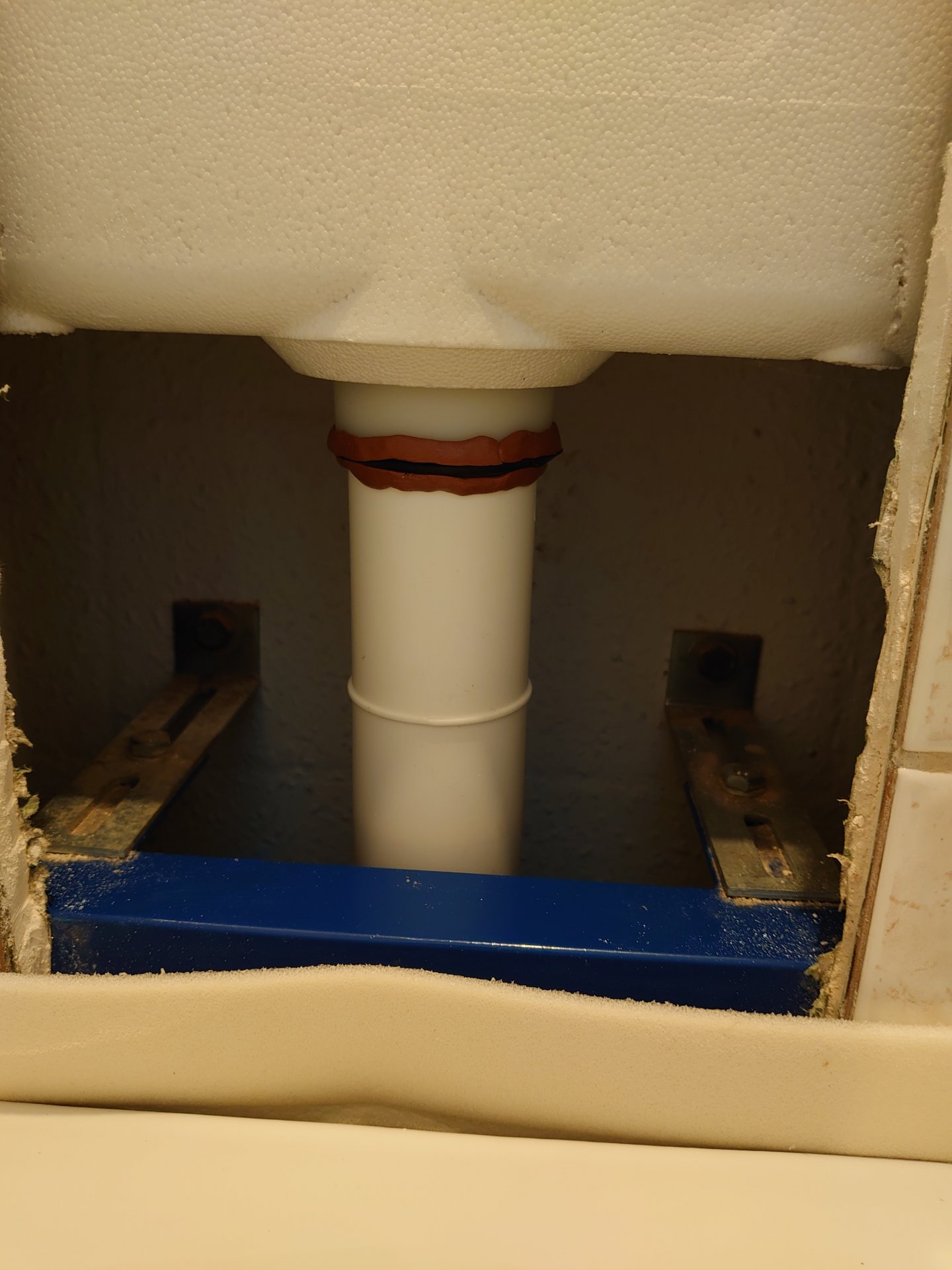

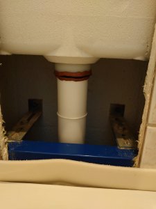

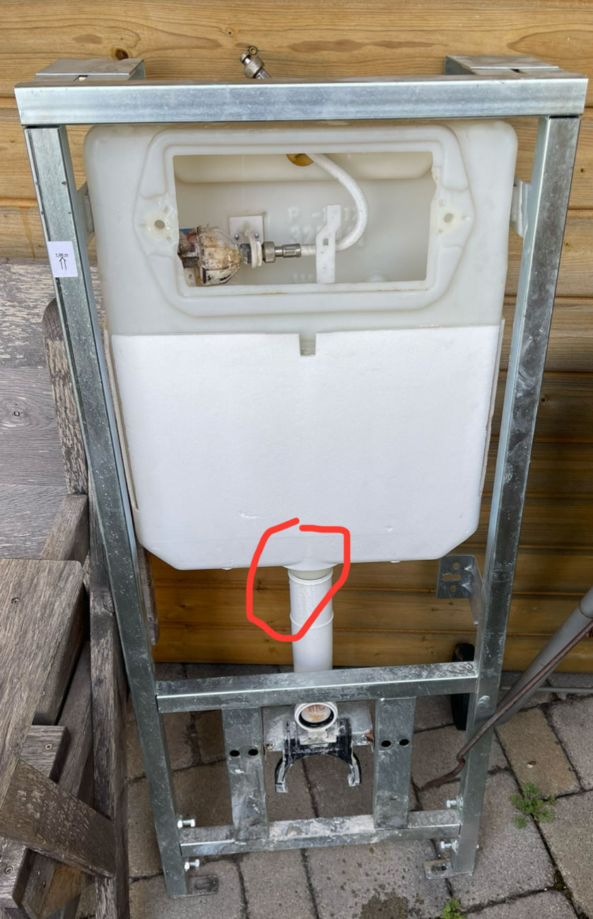

    ich hatte letztes Jahr genau das gleiche Problem, Toom Spülkaste, das spülrohr ist dort aufgesteckt und das Gummi hat sich nach 15 Jahren aufgelöst. Bei einer Toilette müsste ich der Wand aufmachen weil alles komplett nass war. Bei ein 2e ( gleiches Model) habe ich mit ein Endoskop Kamera ( kriegst für ein paar Euro) geschaut ob der auch undicht war. Das war so aber noch nicht so arg, hier habe ich auf der Höhe der Undichtigkeit ein Loch in der Wand gesägt ( genau einer Fliese) , mit epdm das Rohr abgedichtet und die Fliese wieder reingeklebt.

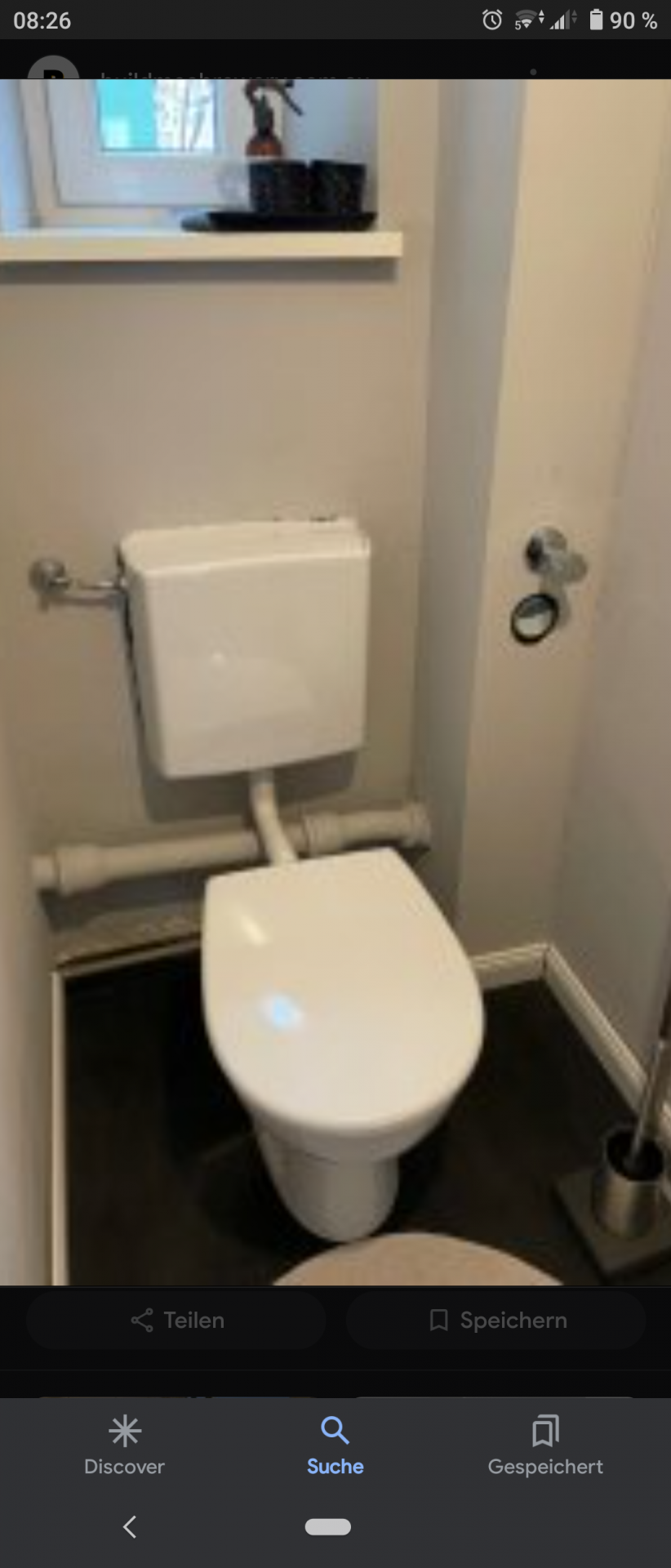

    Deshalb liebe ich Stand WCs.
    Alles leicht zugänglich. Einfaches Service. Einfacher Tausch.
    Den Trend mit den Einbauspülkästen habe ich irgendwie nie kapiert.

    Genau das, was du da eingekreist hast, wird es sein.
    Nur eine Fliese raustrennen ist natürlich ne gute Idee.
    Habe nur Bedenken, dass die doch kaputt geht und die Verfugung später sieht ja dann auch nicht mehr aus wie die alte.
    Habe gleich mal gemessen wo ich ankommen würde.
    Ziemlich weit unten von einer Fliese.
    Könnte also sein, dass ich noch eine zweite aufmachen muss.

    Früher sah das ja eher so aus wie auf dem Bild

    Ja, das sah damals wirklich suboptimal aus.
    Im Betrieb hab ich eine ganz preiswerte Ceravid Kombi aus dem Baumarkt montiert (da sitzt der Keramik Spülkasten auch formschön auf der Basis).
    Hat um die 150 € gekostet.
    Sieht Top aus, schöne weisse Keramik, und wird mich (bis auf Sitz und Deckel) bestimmt überleben.
    Aber optisch sind die Stand WCs auf meinem Foto vorher, die mit Wand und Boden abschließen, natürlich noch schöner, ohne die Vorteile der Zugänglichkeit zu verlieren.

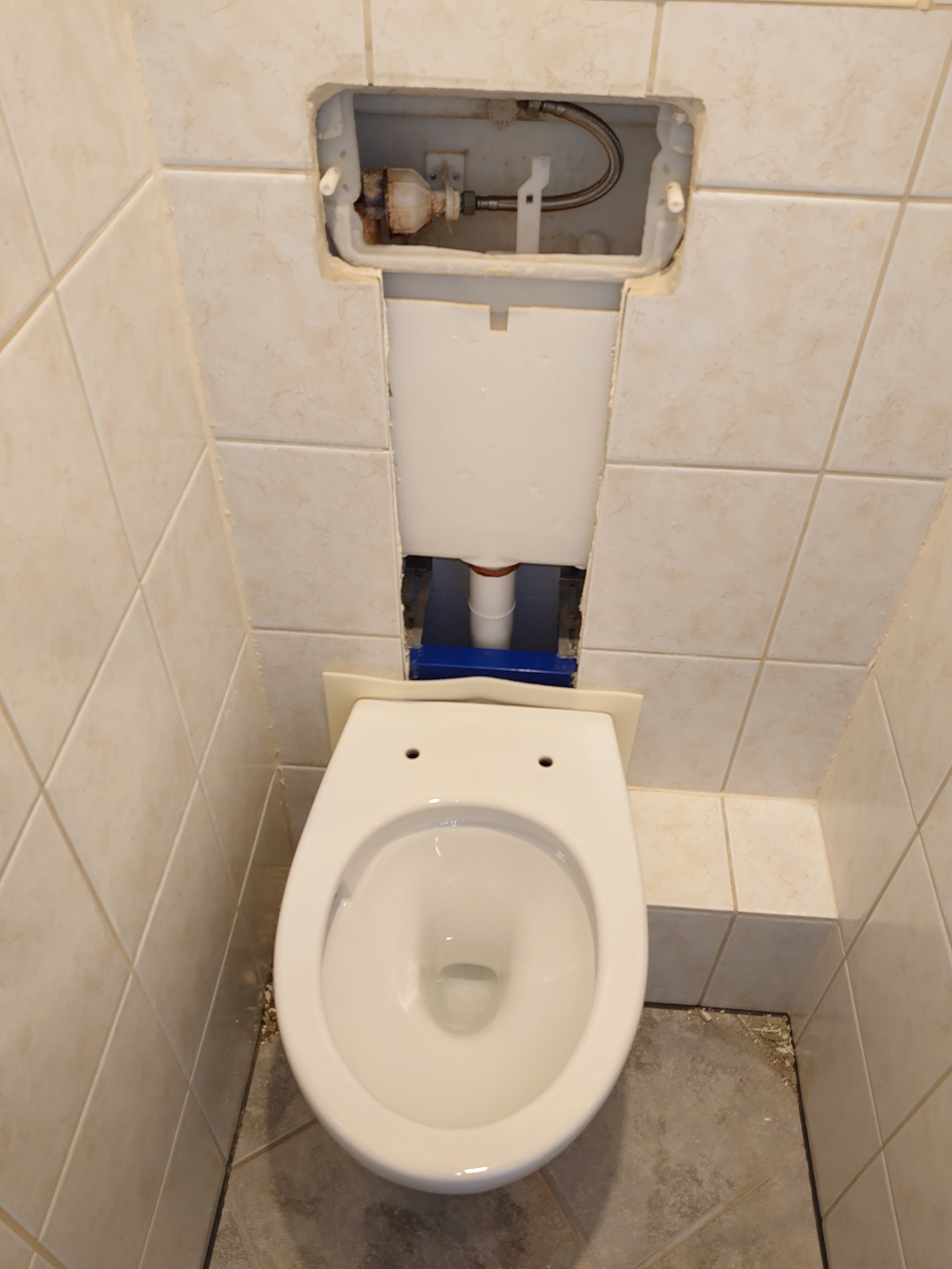

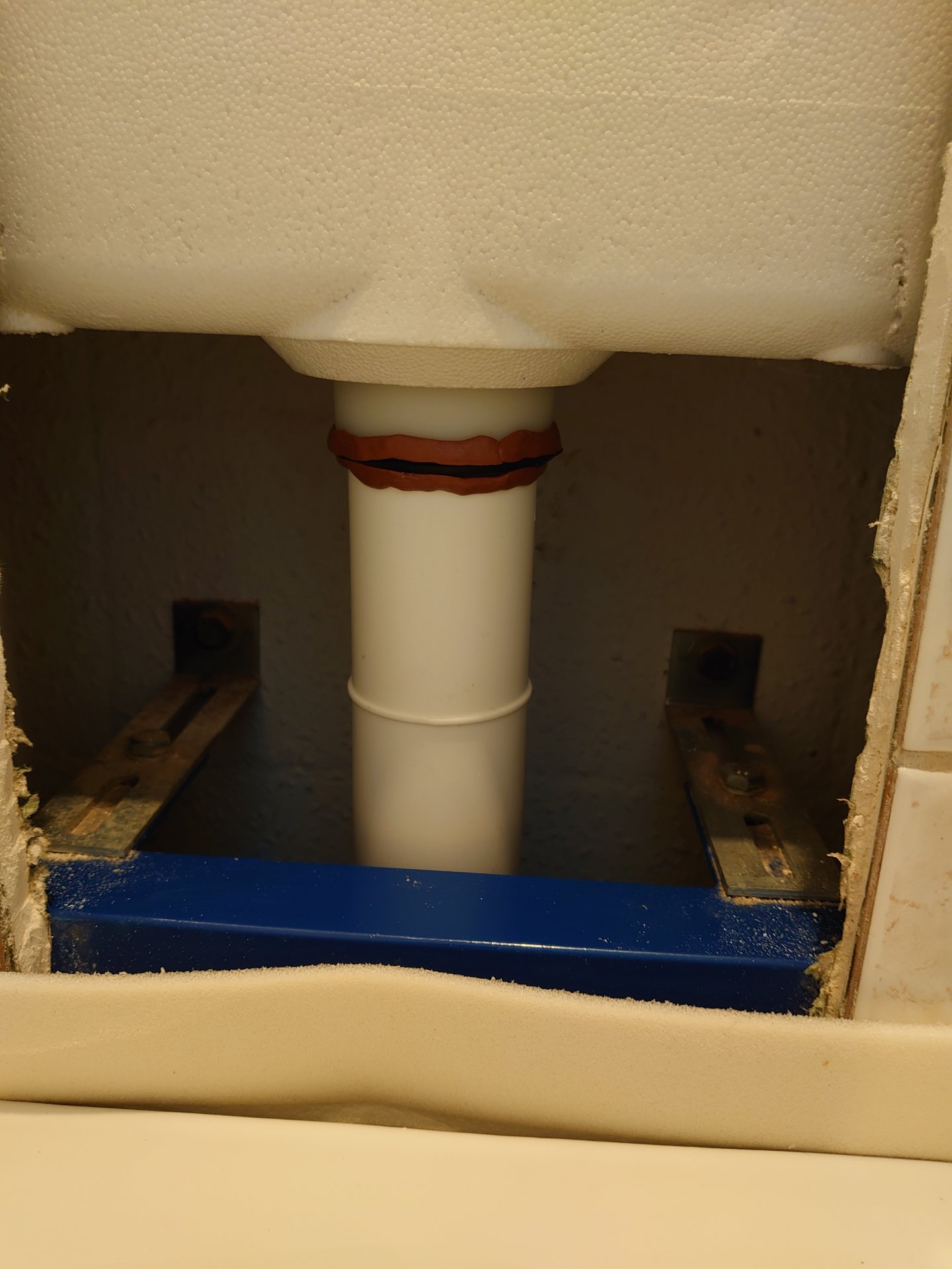

    Also wenn dort wirklich ne Undichtigkeit sein soll (beim Übergang Kasten Rohr), dann doch nur, weil der Stutzen evtl. einen Riss bekommen hat.
    Die Dichtung selbst hält doch 100 Jahre an besagter Stelle. Das wird einmal gesteckt und ist dicht, fertig.

    Habe alles dicht bekommen.
    Und es war genau da unten der Stutzen unter dem Spülkasten.
    Wobei es mich wundert, dass es überhaupt die letzten Jahre dicht war.
    Der Dichtring darin macht eigentlich nicht's dicht.
    Der ist so dünn, dass die beiden Rohre nur Plastik an Plastik Anliegen.
    Der Gummi verschwindet eigentlich komplett in der Nut in der er liegt.
    Wahrscheinlich ist der Staudruck meiner neuen Toilette etwas höher und somit drückte es nun da raus.
    Habe eine neue Dichtung innen und oben noch abgedichtet.

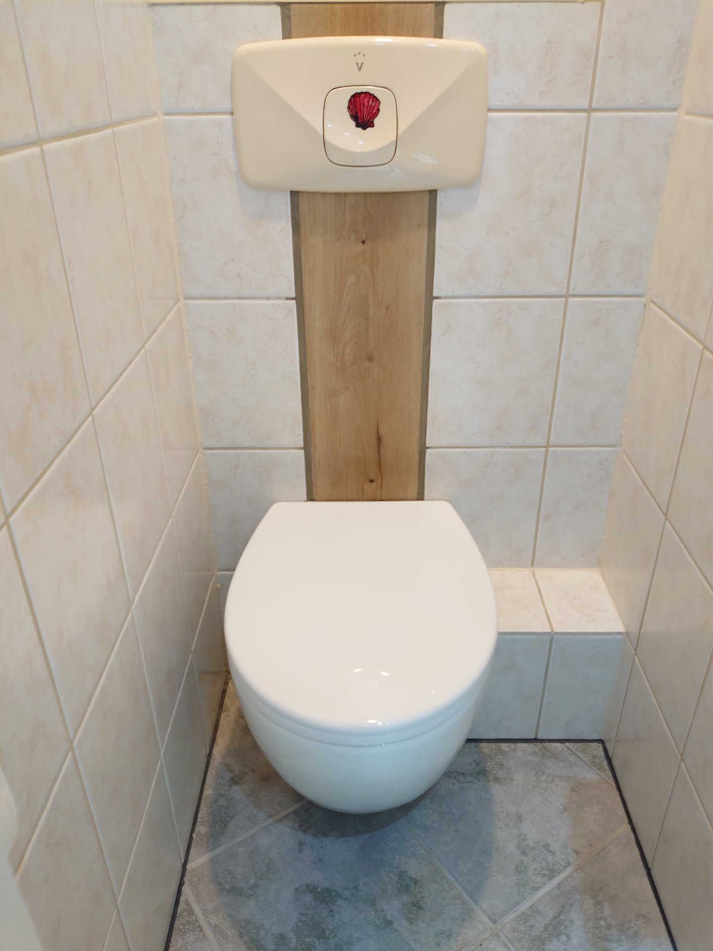

  12. #32 Christopher88, 06.03.2024
    Christopher88
    Christopher88
    05.03.2024
    20
    So in die Richtung soll es werden...
  13. #33 Christopher88, 13.03.2024
    Christopher88
    Christopher88
    05.03.2024
    20

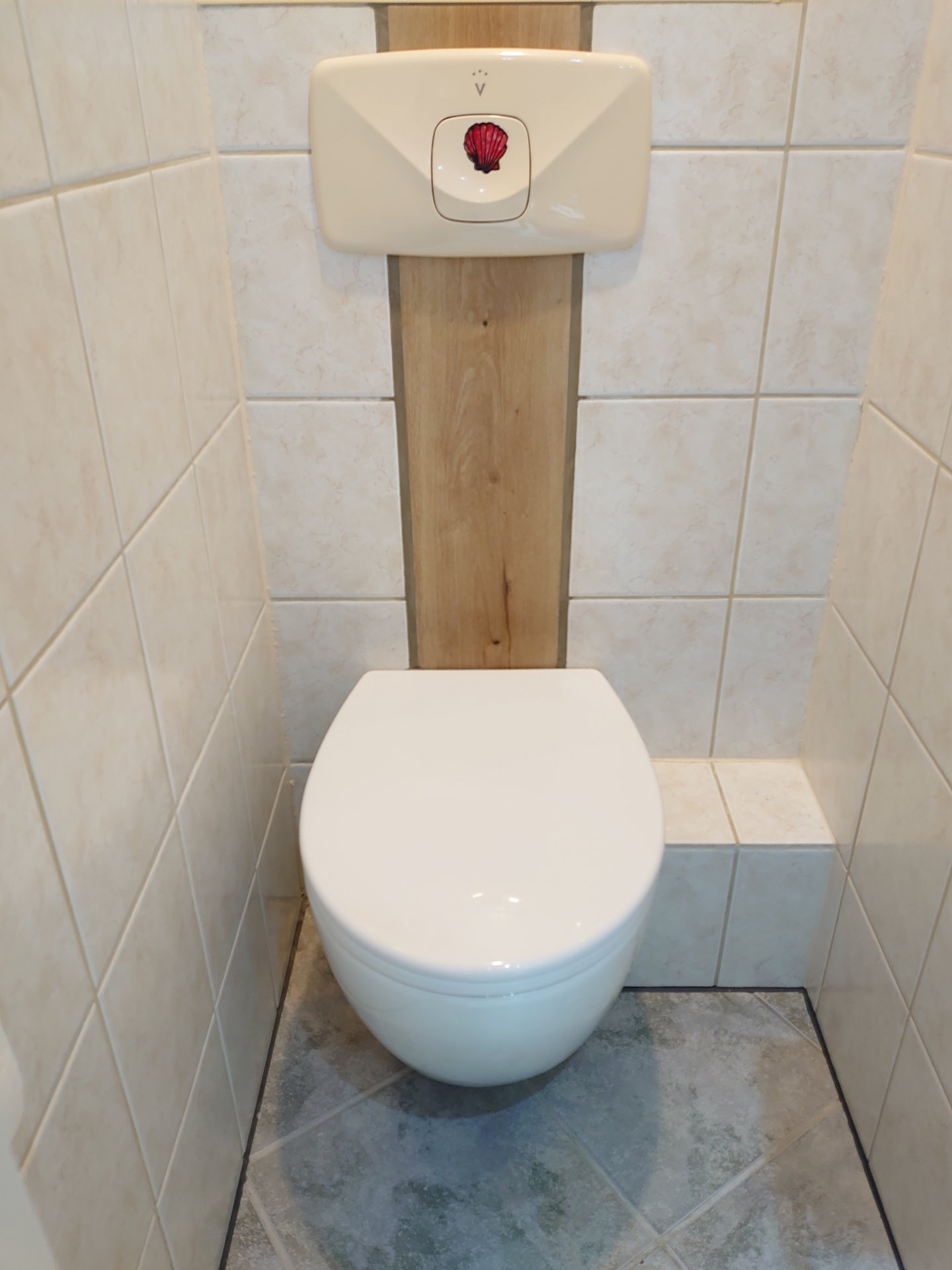

    Hallo Leute.
    Hab ich ganz vergessen...
    Wollte abschließend noch ein Foto von der Fertigstellung hochladen.
    So als Abschluss :-)
    Eine neue Drückerplatte kommt noch.
    Danke euch und viele Grüße!
