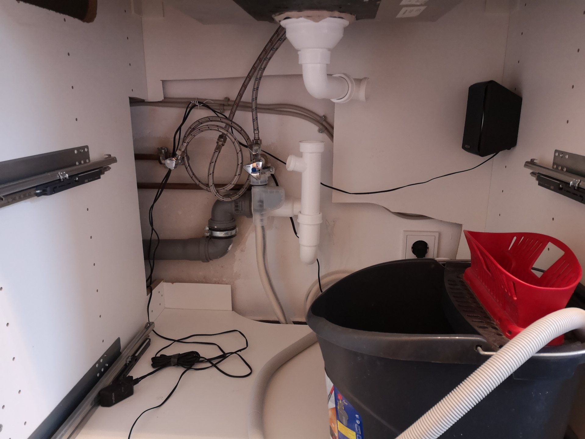

    Hallo Liebe Community,
    wir haben seit heute ein Problem in unserer neuen Küche, bzw. sind gerade am Einbau scheitern hier aber beim letzten Schritt und sind kurz davor jemanden zu rufen ..
    Die Spülmaschine möchte einfach nicht ablaufen und meldet jedes mal einen Fehler. Es muss definitiv irgendwo am Siphon oder dahinter liegen, denn die Maschine läuft einwandfrei ab wenn wir z.B. einen Auffangeimer benutzen.
    Verstopft scheint das graue Rohr bzw. dahinter nicht zu sein, denn Wasser direkt von einer 2 Liter Gießkanne läuft problemlos ab. Siphon etc. ist komplett neu.
    Es muss dazu gesagt werden:
    Abflußrohr ist auch mit dem Abfluß der Gästetoilette verbunden, dort ist der Siphon verstopft. Spülmaschine hatte bis letzte Woche einwandfrei funktioniert. Ich habe dort das Siphon probeweise entfernt um zu schauen ob ich es reinigen kann, leider Fehlanzeige und danach wieder montiert, damit zumindest kein Wasser rauskommen kann. Nächste Woche kommt hier ein neuer Siphon.
    Kann das etwas damit zu tun haben? z.B. Unterdruck etc. pp der jetzt nicht mehr vorhanden ist o.ä. ?!?
    Zumindest funktioniert seit dem ich das dort abmontiert und erneut montiert hatte der Abfluß der Spülmaschine nicht mehr.
    Waschbecken ist bis dato noch nicht montiert, da fehlen noch die korrekten Teile, ein Test mit einem flexiblen Schlauch führte aber auch zum Problem: Kein Abfluß möglich, Wasser steht.
    Hat hierzu jemand eine Idee? Wäre sehr dankbar für jegliche Hinweise oder Tipps :-) Besten Dank

    Nicht die schlechteste Idee.
    Ist evtl. die Blinddichtung noch im Anschlussstück?

    Sichtkontrolle bzw. die einzelnen Teile mit Gartenschlauch oder Duschschlauch testen. Das geht z.B. auch in der Badewanne.
    Oder mit einem langen draht mal überall durchfahren bzw. durchkucken :)
    Wie @Fred Astair schon sagt, im allereinfachsten Fall ist irgendwo noch ein Plastikdeckel oder ähnliches.
    Es handelt sich bei unseren Abwassersystemen um eine druckfreie Entwässerung, d.h. bei einer Spülmaschine mit einer Pumpe dürften keine Probleme entstehen durch "Unterdruck" oder sonstiges.
    Wobei eine Fehlerhafte Entlüftung der Abwasserleitung generell schon zu div. Problemen führen kann.

    danke für die Info's, nen Plastik drinnen war es nicht, die hatten wir ja schon rausgemacht :-)
    Rohrreinigung war da, das war wohl in der Tat irgendwo 2 Meter in der Wand was verstopft.
    Jetzt klappts :-)
    Danke euch !!
