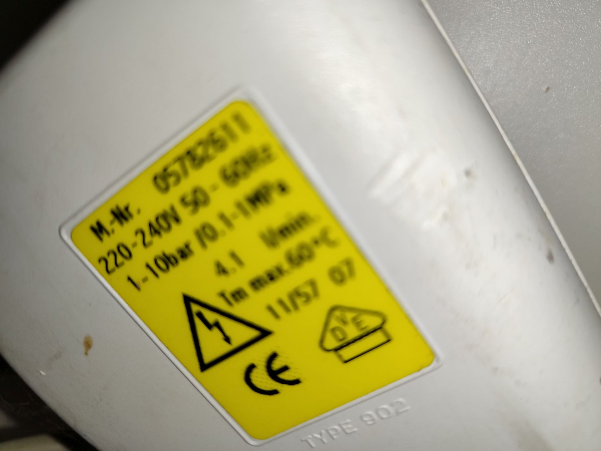

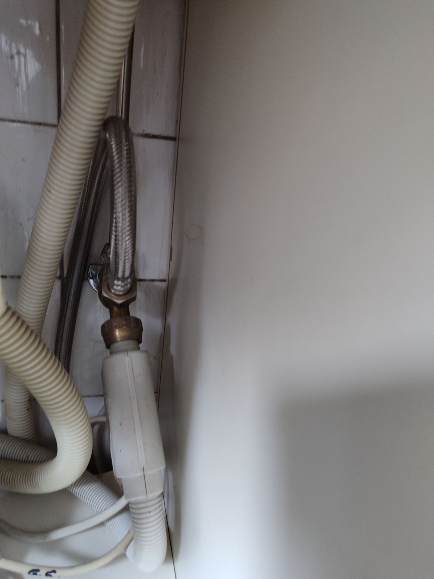

    in der Küche der Wohnung ist neben einer Spülmaschine aus platzgründen auch eine Waschmaschine, wobei der Schlauch der Waschmaschine (unten) scheinbar einen Aquastop-Schutz hat, der zweite Schlauch (oben) der zur Spülmaschine führt hat scheinbar keinen Aquastop-Schutz, weil dort nur ein Flexschlauch zu sehen ist.
    Da ich keine Ahnung von sowas habe wollte ich mich vergewissern ob das wirklich so ist und ob man beim zweiten Schlauch (oben), diesen einfach durch einen Aquastop-Schlauch austauschen könnte?

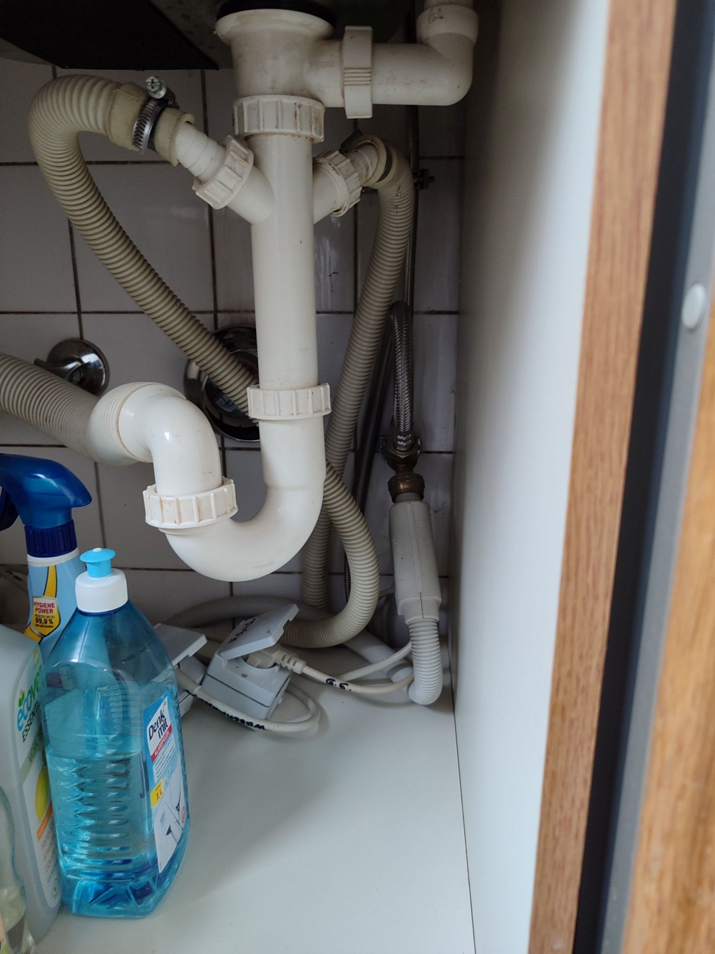

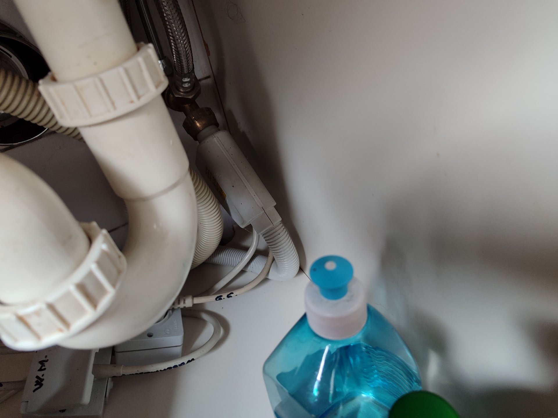

    Was bitte ist das für ne Bastellösung mit den AP-Steckdosen unterm Siphon?

    Die musst du im Kontext sehen mit den darüber befindlichen Ablaufschläuchen. :yikes

    Ist das ein Frühwarnsystem für nicht dichte Ablaufschläuche? Wenn der Ablauf von WaMa und SpüMa undicht wird (so wie das Ding montiert ist wohl bald) läuft das Wasser in die Steckdose, die Sicherung löst aus und du weißt, dass der Ablauf undicht ist?
    Ich würd mal vorschlagen: 1x alles neu. Steckdosen vernünftig anbringen (Installationszonen beachten), Zu- und Ablauf für die Geräte sauber machen.

    Besser wäre hier „Elektronen-Stop“.

    Kann man da einfach den Flexschlauch mit einem Aquastop Schlauch austauschen?
  7. #7 simon84, 20.04.2024
    23.456
    7.010
    Vereinfacht gesagt ja
    Es gibt sowohl elektrisch gesteuerten Aqua stop , den kannst du natürlich nicht so leicht nachrüsten
    Und es gibt diese mechanischen die kann man leicht nachrüsten
    schau doch erst mal nach wohin der flex Schlauch genau hin geht (direkt an die maschine?)
