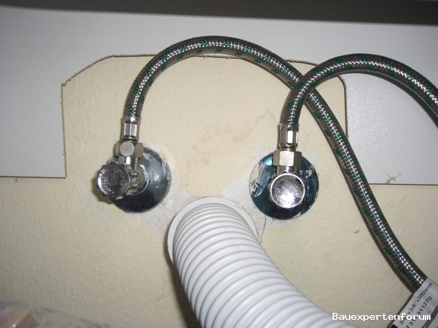

    Hallo Leute,
    möchte mir gerne eine Spülmaschine zulegen, aber bin mir nicht sicher wie ich das mit dem Wasseranschluss hinkriegen soll. vielleicht kann mir jemand helfen?
    Wohne zur Miete, und der Haupthahn ist nicht in meiner Wohnung. Kann leider nicht so eben mal das Wasser abstellen, das müsste ich erst im ganzen Haus absprechen. Vielleicht gibt es da noch eine andere Möglichkeit.
    So sieht es unter meiner Spüle aus:
    da könnte ich das Wasser abdrehen. Was muss ich da für ein Ventil kaufen, damit ich die Leitung zum Hahn und zur Maschine hab? Gibt es das überhaupt?
    Bisher hab ich nur Anschlüsse gesehen die direkt auf dem Rohr sitzen. So wäre ich gezwungen das ganze neu zu montieren, naja, hab das noch nie gemacht :D... gibt es da was einfaches?
    Vielen Dank für eure Hilfe :)

    Wenn das im Bild sichtbare KW-Eckventil noch dicht wird, kann man ein sog. "Eckfix" (von WAS) einsetzen. Das leistet genau den hier notwendigen Übergang.
    Evtl. muß dann aber (bei zu geringem Durchfluß) die SpüMa von zeitgesteuertem auf niveaugesteuertes Wasserziehen umgestellt werden.

    Du musst den Haupthahn abstellen und dann das KW-Eckventil herausdrehen und ein Kombi-Eckventil mit Maschinenanschluss eindrehen.
    KW-Flexschlauch auf oberes kleines Gewinde drehen, Wasseranschluss von der Spülmaschine auf unteres "grosses" 3/4 Zoll Gewinde drehen.
    Wenn Du dir nicht sicher bist hole lieber einen Fachmann.

    Geräteventilanschlußkobinationen bitte mit Rückflußverhinderer und Durchgangsbelüfter .... also sowas

    ich glaube, ich werde das mit dem Eckifx Ventil probieren. Wenn das nicht klappt, dann kann ich immernoch zum Vermieter gehen. Glaube, so ganz ungeschickt bin ich nicht, mal schauen :).
    Die Maschine schließe ich doch an den Kaltwasseranschluss an oder? Muss ich dazwischen noch irgendwas machen, hanf oder sowas?

    Wie passt die Selbsteinschätzung Deiner Fähigkeiten, zu den von Dir gestellten Fragen? Da fehlen anscheinend alle Grundlagen, und dann reicht es nicht, wenn man nur etwas "geschickt" ist.
    Eine Verbindung muss natürlich dicht sein. Wie diese "dicht gemacht" wird, hängt von der Art der Verbindung ab.
    Na hoffentlich darfst Du Deinem Vermieter später nicht eine Überschwemmung der Hütte beichten.
