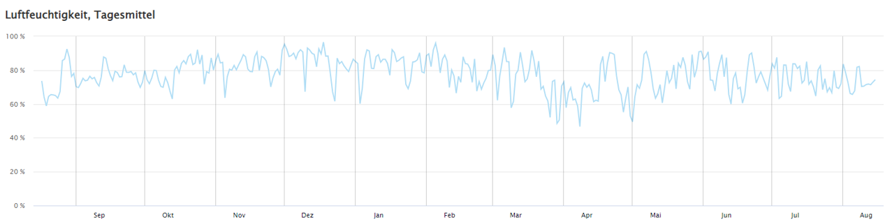

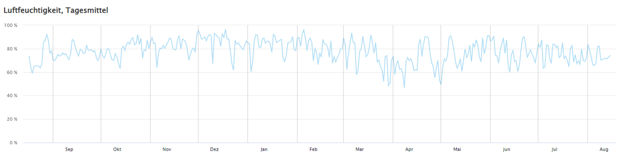

    EG hat grosse Fensterfront zu Südseite mit super Besonnung, die permanent zur Terrasse/Garten offen stehen (Kinder laufen rein und raus). Luftfeuchtigkeit draussen oft über 80% (s. angehängte Grafik). UG kriegt wegen der Terrasse keine direkte Sonne + kältere Wände wegen Erdreich -> Taupunkt schnell erreicht -> Kondensation an den Wänden im UG sobald mal Aussenluft beim Querluften reinlässt (dieses Problem habe ich mit Luftentfeuchtern in Griff bekommen - Taupunkt wird seit längerem nicht mehr erreicht).

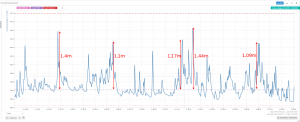

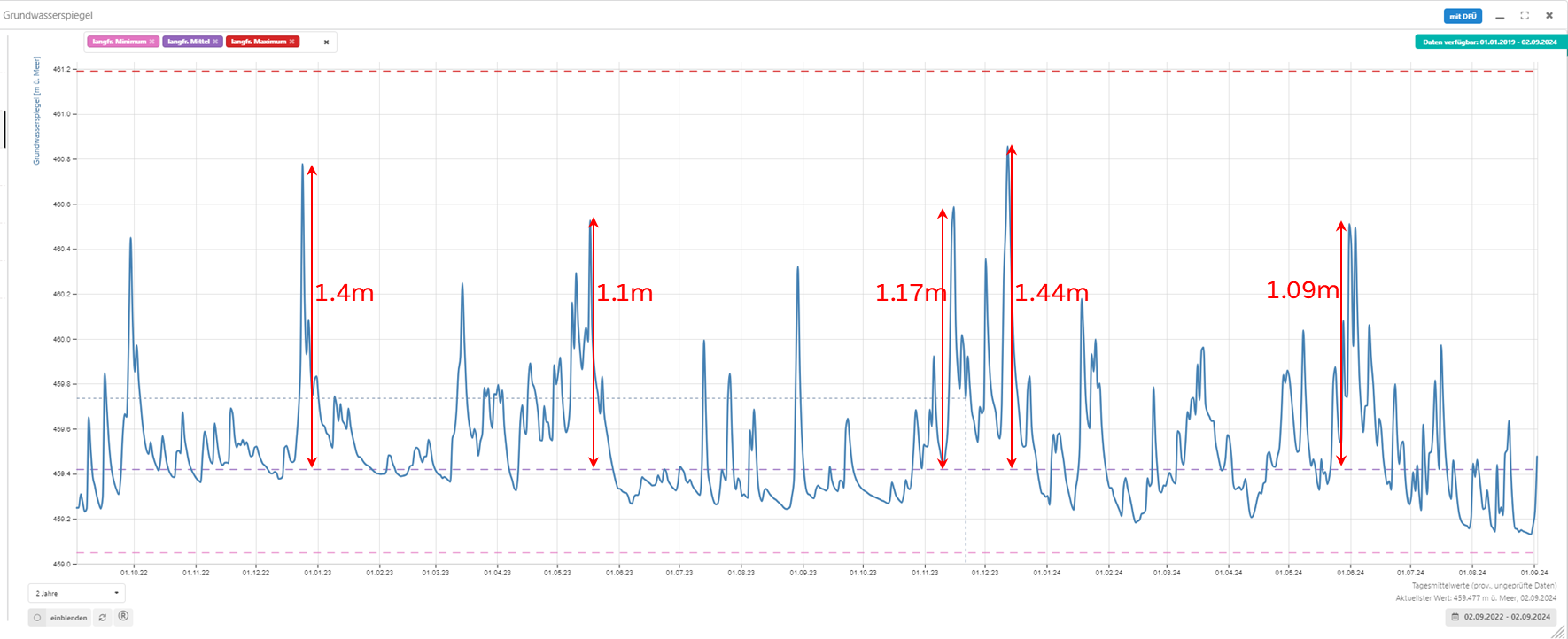

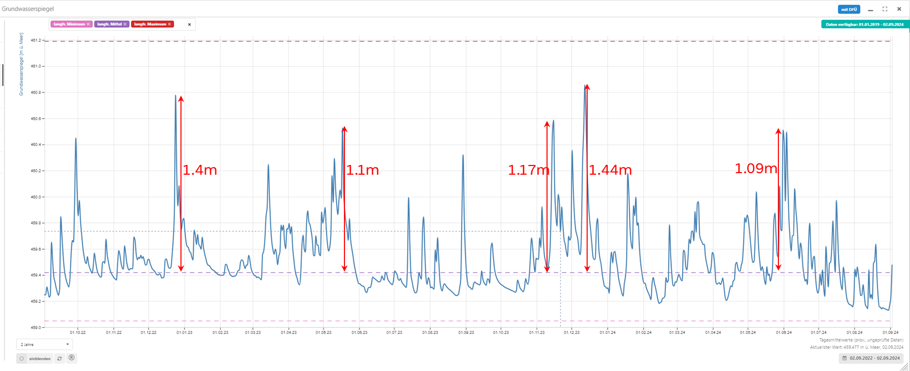

    Ich vermute, dass die Wohnung ein zweites Problem mit Grundwasser hat. Ich habe auf dem Geoportal den langfristigen Durchschnitt der Grundwasseroberfläche (eine Isohypse vom Grundwasser verläuft gerade unter meinem Haus) genommen und mit Schwankungen von einem Grundwassersensor in etwa 1.5km Entfernung genommen: ich vermute, dass die Bodenplatte vom Haus 2-3 mal pro Jahr während eines Tages im Grundwasser steht (s. angehängte Grafik - alle Schwankungen über 1.2m sollten die Bodenplatte berühren).
    Ich habe mit einem kapazitiven Messverfahren die Feuchtigkeitswerte in den tragenden Wänden gemessen – je tiefer, desto grösser (Wandoberfläche 10-16% Holzfeuchte-Äquivalent (HFÄ), 5cm Tiefe 20-26%, 17cm Tiefe 38-43%). Es sind natürlich relative Werte, jedoch lassen Sie mich nicht in Ruhe, da ich bis jetzt Grundwasser als Mitverursacher nicht ausgeschlossen habe.

    Deine Grundwassertheorien sind für die Tonne.
    Würde dein UG im Grundwasser stehen und wäre die Bauwerksabdichtung undicht, so würdest du Wasserränder am Putz der Innenwände des UG vorfinden.
    Du hast also bisher keine Feuchteschäden im UG sondern "nur so das Gefühl dass das Raumklima im UG feuchter ist? Fällt dir das eher im Sommer oder eher im Winter auf?

    Ganz normal:
    Im Winter werden die Räume im Keller beheizt (20°C, 40-60% rF) und wenn dann gelüftet wird kommt kalte trockene Luft rein und die Wohnfeuchte wird rausgelüftet.
    Im Sommer gelangt feuchtwarme Außenluft (z. B. 25°C, 60% rF entspricht einem absoluten Feuchtegehalt von13,8 g/m³) durch den Raumverbund und die Lüftung in das UG und kühlt sich dort ab auf (20°C, 80% rF entspricht einem absoluten Feuchtegehalt von 13,8 g/m³).
    So nun kannst du Feierabend machen mit deiner Suche nach den Feuchtequellen.
    Im Winter ordentlich heizen und lüften und im Sommer ggf. einen Kondenstrockner aufstellen.
