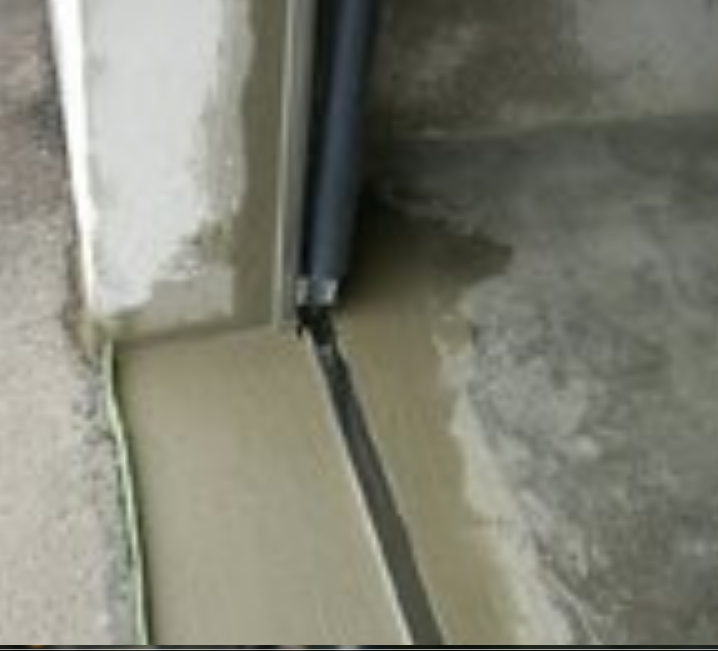

    ich würde nun gerne (endlich) in meiner Garage die dafür vorgesehenen Fliesen legen. Was mir dafür noch fehlt, ist ein stabiles Abschlussprofil, das an der Kante der Beton-Bodenplatte montiert wird und die Fliesen gegenüber den angrenzen Pflastersteinen abtrennt. Die normalen dünnen Blechprofile aus dem Sanitärbereich kenne ich, aber sind die stabil genug um dauerhaft mit dem Auto drüber zu fahren? Ich würde mir da was massiveres wünschen, natürlich Edelstahl weil Außenbereich, aber ich finde sowas nirgends. Wie würde das ein Profi lösen?
    Und: Da wo das Garagentor auf dem Boden trifft wäre eine leichte Erhöhung gegen drückendes Regenwasser doch praktisch. Es gibt von der Firma WeatherStop sowas zum nachträglich drauflegen (2.0cm-Set für die Bodenabdichtung des Garagentors | Weather Stop), aber gibt es so ein Profil auch in "brauchbarer Ausführung"? Also Edelstahl zur festen Montage, idealerweise zur Verlegung im Fliesenkleber? Habe das bisher nirgends gefunden...

    Frage, ist kein Garagentor eingebaut?
    normalerweise ist eine Bodenschiene dabei

    es ist ein Sektionaltor der Marke Normstahl eingebaut und da war keine Bodenleiste dabei. Unsere Nachbarn haben das gleiche Tor und ebenfalls keine Leiste.

    ok sorry, wenn der Estrich/Fliesenboden im bereich Tor nach außen abfällt dann
    wird es durch die untere Abschlussschiene am Tor doch dicht ?

    Sicher? Ich habe da halt bissl Bedenken... Wenn das unbegründet ist, lasse ich das mit der "Dichtleiste" weg. Im Moment liegt das Tor auf der Beton-Bodenplatte der Garage auf und die ist nicht ganz eben, deshalb ist es hochgradig undicht.
    Dann bliebe nur noch die Frage nach dem stabilen Kantenprofil... ;)
