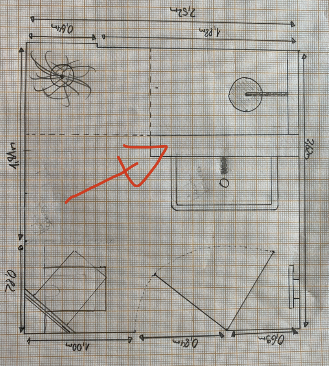

    Ich bin gerade dabei mein neues Bad zu planen und habe eine Idee die ich gerne mal von den Experten hier im Form prüfen lassen würde.
    Und zwar geht es um eine halbhohe Wand die Dusche / Waschbecken abtrennt. Die Wand soll ca 120cm hoch sein und so schmal wie möglich. Habe an 20cm gedacht. In der Wand soll das Montagelement für ein Waschbecken sein. Und an die Wand würde ich gerne ein einen Waschtisch mit Unterschrank (Gewicht ca. 100kg) hängen.
    Das besondere ist, dass die Anschlusswand auch aus Trockenbau ist.
    Auf dem Bild sehr ihr ganz gut was ich meine - es geht um die Wand mit dem roten Pfeil.
    Und jetzt die alles entscheidende Frage - ist sowas mit Trockenbau möglich oder ist die Wand zu instabil?
    Danke schon mal für eure Meinungen.

    Da die Wand an einer Seite am Mauerwerk befestigt ist und sie offensichtlich nicht 3m lang ist, sollte bei fachgerechter Ausführung kein großes Problem auftreten, es fällt also nichts um oder runter. Jedoch ist die Gefahr einer Beschädigung beim Abstützen auf das Waschbecken durchaus gegeben. Ich frage mich allerdings prinzipiell ob das so eine tolle Idee ist, deine Wand bietet keine Möglichkeit einen Spiegel zu montieren, also Waschbecken ohne Spiegel? Auch sollte dir klar sein, wenn du darüber keine Scheibe oder ähnliches einsetzt, wird dir beim duschen alles drüber spritzen und alles wird naß.
    Aber um auf die Frage zurück zu kommen: Es ist machbar, jedoch mit Vorsicht zu genießen. Besser wäre es vielleicht, wenn du eine L-Konstruktion (oder T), egal ob in Richtung Dusche oder Waschbecken machst, dann wäre es gut.

    Danke erstmal für die Rückmeldung.
    Leider nein, die Wand ist nicht am Mauerwerk befestigt, die Seite an der sie anliegt ist auch eine Trockenbau-Wand.
    Über die Wand soll natürlich eine Glasscheibe um die Dusche abzutrennen ;)
    Und Spiegel kommt an Stahlseile an die Decke und hängt dann Quasi vor der Glaswand zur Dusche.
    Prinzipiell sagst du aber, dass eine Wand 140 Breit, 130 Hoch und 20 tief mit einem mit einem Montageelement für das Waschbecken 100kg hält?
    Oder ist das nur Möglich wenn ich darauf zB ein L mache? Also an der linken Seite der Wand auf zB. 20*20 bis zur Decke hoch gehe?

    Ob Trockenbauwand oder Mauerwerk ist im Grunde egal. Bei einer Trockenbauwand sollten halt in der vorhandenen Holztraversen eingesetzt werden, nachdem ihr ja ohnehin umbaut, sollte es auch nicht den großen Aufwand betreiben diese zu öffnen und diese nachträglich zu montieren.
    Das zugrundelegende Problem ist hier allerdings nicht das Gewicht, das wird sowieso vom Waschbeckenständer abgefangen, welcher normalerweise mit zwei UA-Profilen links und rechts wieder gestützt wird, auch hier sollten für den Unterschrank natürlich Holztraversen montiert werden, bzw. der Schrank an den UA Profilen befestigt werden. Das Problem ist die Hebelwirkung die hier einsetzt, da die Wand ja an einer Seite keinen Halt bekommt. Diese Hebelwirkung wird durch die Installationswand, du du herstellst verringert und kann auch gut sein, dass hier kaum was wackelt, wenn du dich am Waschbecken abstützt. Kann aber auch dazu führen, dass die Wand im Laufe der Zeit immer mehr zu wackeln beginnt oder Risse entstehen, das gilt es hier also zu verhindern. Entweder stellst du also ein aussteifendes Wandstück in Form eines L oder T her, sodass die Hebelwirkung abgefangen wird, oder alternativ kannst du natürlich auch, wie von dir vorgeschlagen, am freistehenden Ende eine Säule einbauen, die das ganze nach oben hin abfängt.
    Meiner Erfahrung nach würde bei der freistehenden Variante nichts passieren, vorausgesetzt die Profile sind gut miteinander verbunden und die Platten ordentlich montiert. Jedoch wäre es für dich ärgerlich wenn das ganze eben doch nicht die gewünschte Stabilität erhält oder im schlimmsten Fall ein Schaden daraus resultiert, deswegen rate ich von deiner ursprünlich geplanten Variante ab.

    danke erstmal für die Einschätzung.
    Ich hatte gestern meinen Trockenbauer da und habe das Thema mit ihm besprochen. Er meinte Trockenbau geht auf keinen Fall, allerdings ist es gemauert kein Problem.
    Hmmm - das passt allerdings nicht zu der Aussage oben. Gehen tut alles, ich habe ehrlich gesagt aber keine Lust, dass mir nach einem halben Jahr das Waschbecken entgegen kommt. Daher wird es wohl auf ein Stabilisierung bis zur Decke hinaus laufen.

    Ein Trockenbauer, der Mauerwerk empfiehlt. Sehr selten.
    Er hätte ehrlicherweise sagen sollen, dass er es nicht kann. Ob es mit Trockenbauprofilen machbar ist, weiß ich nicht.
    Frag mal Deinen Installateur nach Geberit GIS oder nach TECE-Profilen. Damit sollte es gehen, wobei ich auch die Wand zumindest duschhoch gebaut hätte. Was macht es für einen Sinn, vom Waschtisch in die Dusche schauen zu können und dann noch einen Spiegel davorzuhängen, der dann wieder die Sicht versperrt

    Also für uns macht es auf jeden Fall Sinn den Spiegel vor die Glaswand zu hängen, da es 1. ein kleiner sein soll und 2. finden wir, dass ein Spiegel an Stahlseilen schon ein bisschen cool aussehen - ist halt nicht Mainstream.
    Das mit den Geberit GIS werde ich nochmal mit ihm besprechen - und im Wurst Case bauen wir halt am Ende der Wand eine kleine Säule bis zur Decke. Sieht wie ich finde auch nicht soooo schlecht aus.

    Ne besprich das nicht mit dem Trockenmaurer sondern mit einem gescheiten Installateur. Neben GIS gibts auch noch TECE, falls Dein Installateur es mit GIS nicht so hat.
    Ist genauso stabil im Wurstfall ;)
