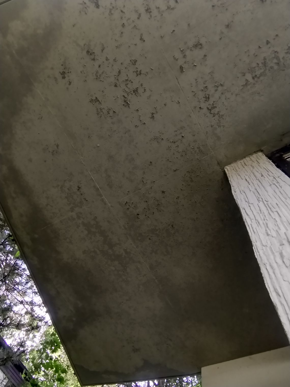

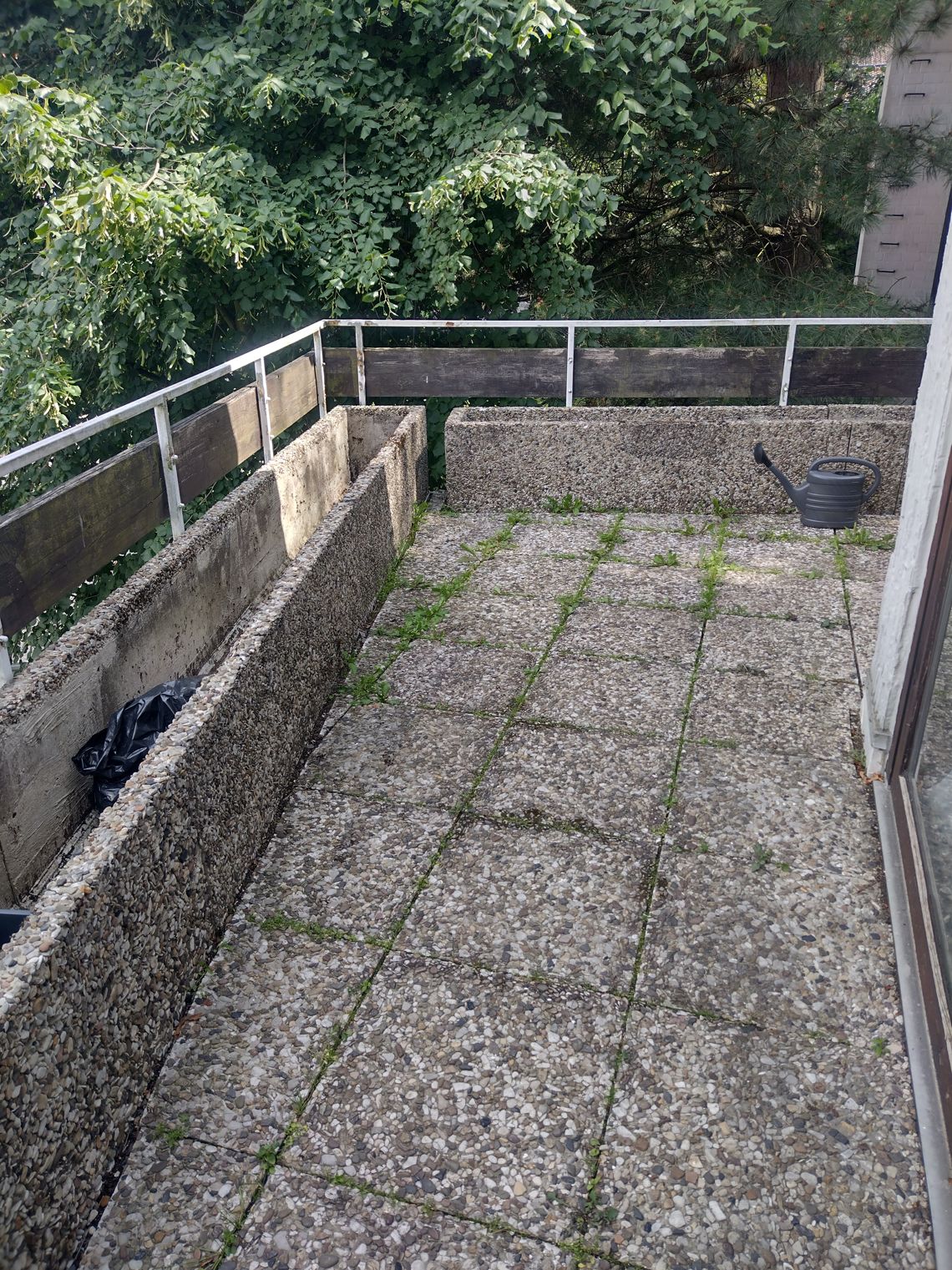

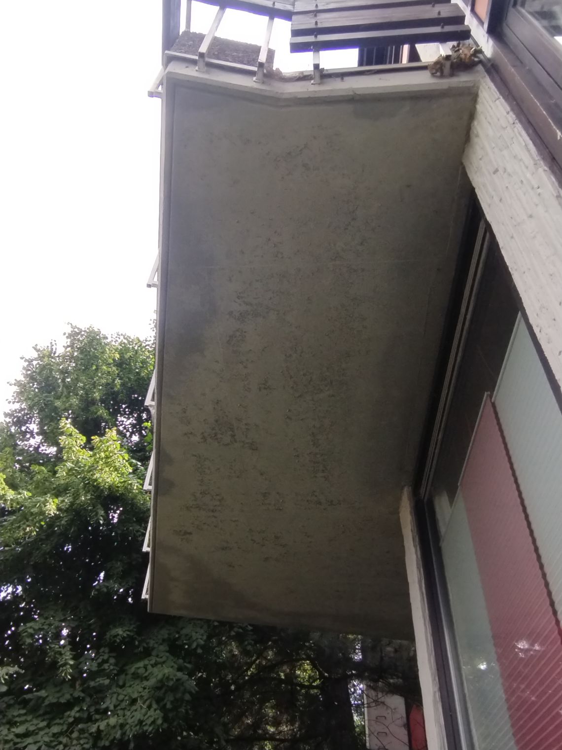

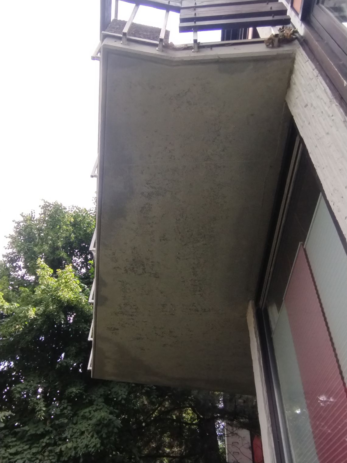

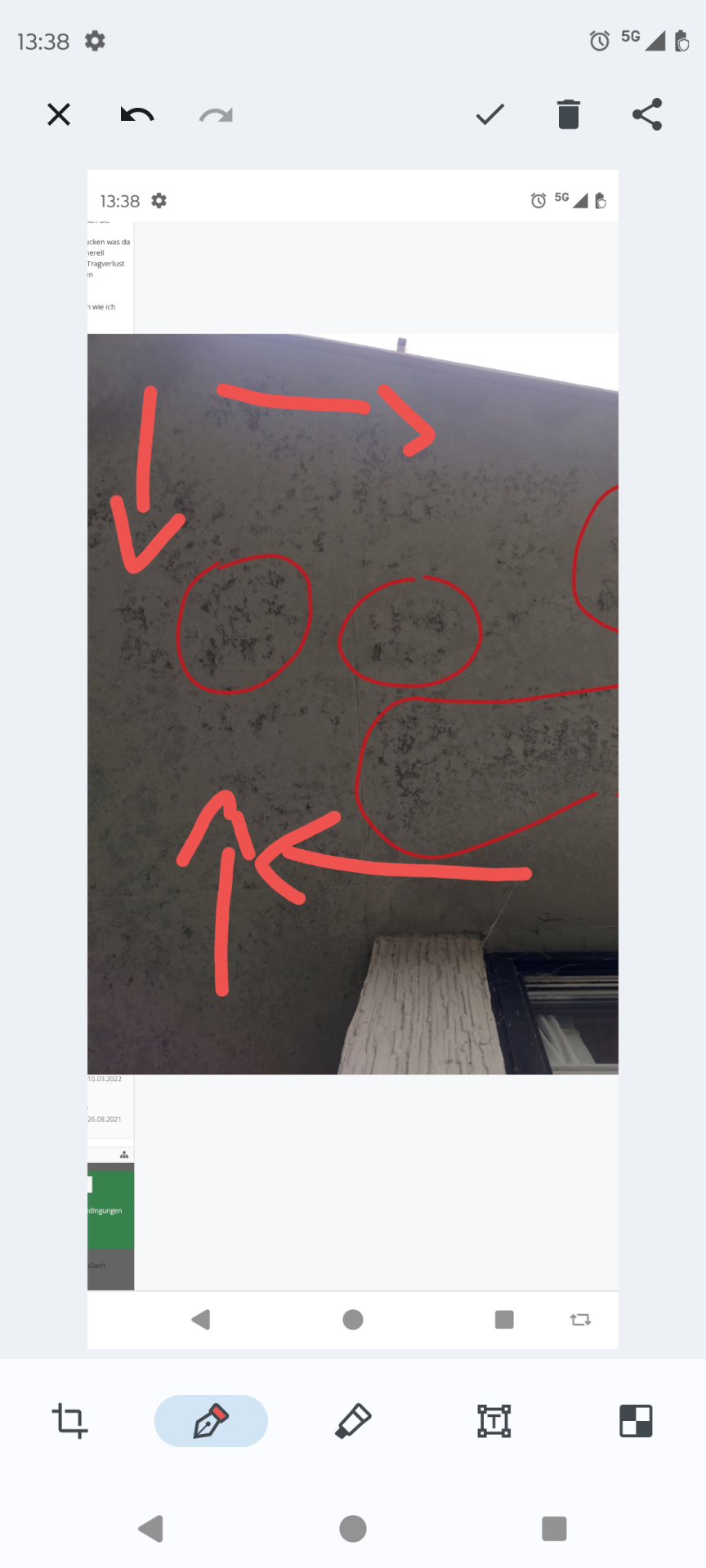

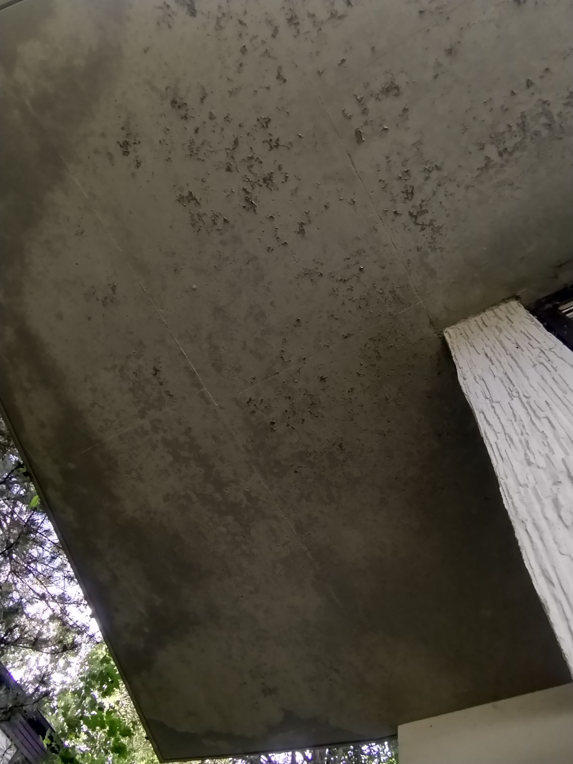

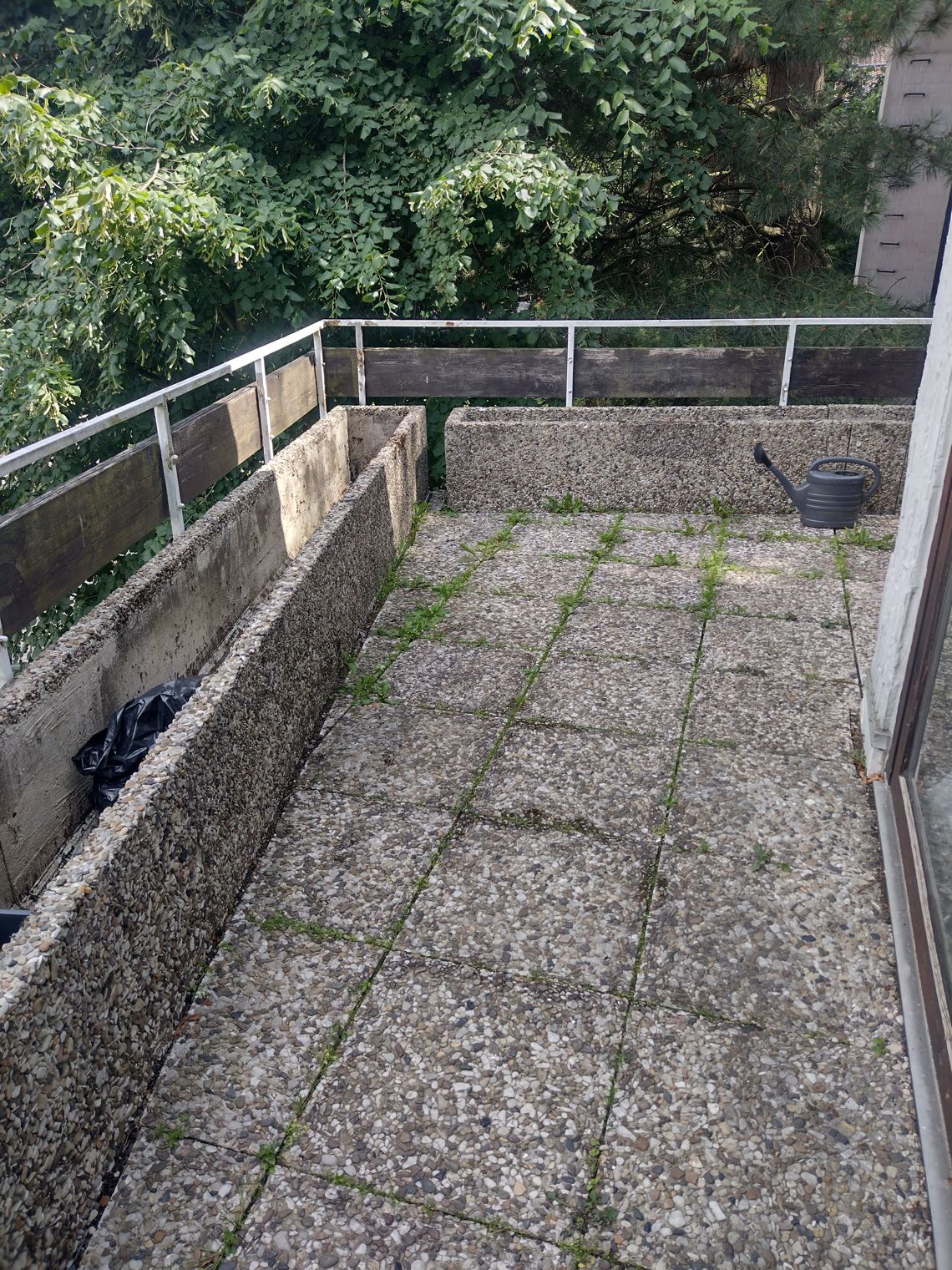

    ich hatte kürzlich einen Handwerker im Haus der meinte unser Balkon (23.5 m²) hätte mögliche Mängel die man beachten sollte. Er kam wegen einem Türdurchbruch, nicht wegen dem Balkon und hat es nur am Rande erwähnt. Er hat v.a. das abbröckeln von Farbe unter dem Balkon als Zeichen von Nachgeben angesprochen und das die Statik gefährdet sein könnte, wenn viele Personen auf dem Balkon sind. Die Wohnung ist aus den 70ern, am Balkon wurde seitdem nichts mehr gemacht.
    Ich nehme an, dass das zuverlässig nur mit einer statischen Berechnung beurteilt werden kann - aber kann jemand anhand der Bilder einschätzten, ob das eine berechtigte Sorge ist die ich ernst nehmen sollte? Bzw. wie kann ich rausfinden, ob das berechtigt ist und ich einen Statiker einschalten sollte?
    Wenn ja, könnte ich einfach das Gewicht auf dem Balkon reduzieren (Platten und Blumenkästen entfernen) und somit dem Problem entegenwirken, oder ist das ein zu kurz gedachter Ansatz?
    Vielen Dank für die Antworten! Jede Hilfe ist mir hier sehr willkommen, da ich nicht wirklich weiß worauf ich achten muss.

    Nein.
    Ja du würdest damit die Kragplatte entlasten.
    Diese müsstest du einmal aufnehmen und nach der Abdichtung schauen falls diese überhaupt vorhanden ist.
    Grundsätzlich solange kein Ausbruch von Beton vorliegt , du offene Bewehrung/ Korrosion oder Rostspuren hast , ist das alles noch soweit stabil , was hier nicht beurteilt werden kann ist die Carbonarisierung des Betons , Strecken der Bewehrung , der Verbund etc und ob hier jemals eine derartige Belastung durch deine doch massiven Blumen/ Pflanzkästen vorgesehen war.
    Übliche Stellen die zur Schädigung führen durch Witterung/ Niederschlag sind sämtliche Abschlussbereiche zum Gebäude und die Tür plus die Entwässerung, Befestigung Geländer und Kantungen umlaufend insofern vorhanden und aufgrund des Alters auch die Abdichtung der Fläche insofern vorhanden, üblich waren Abdichtungen mit Bitumen oder Teer was hier auch seine Zeit überschritten hat , es gab aber auch Balkone ohne Abdichtungslagen, hier müsstest du einmal eruieren was tatsächlich vorhanden ist als Aufbau

    Ja der Balkon Sieht augenscheinlich sehr gut aus!
    Und es wurden zurück damaligen Zeit noch richtig
    Stahl eingebaut.
    Ich schließe mich SIL an.Die untersuchung sollte
    von oben im Zugbereich gemacht werden,
    Schauen ob es eine Abdichtung auf der Balkon
    Oberfläche gibt Oder etwaiige Schäden.
    Dies kann meiner Meinung nach auch Partiell
    erfolgen.

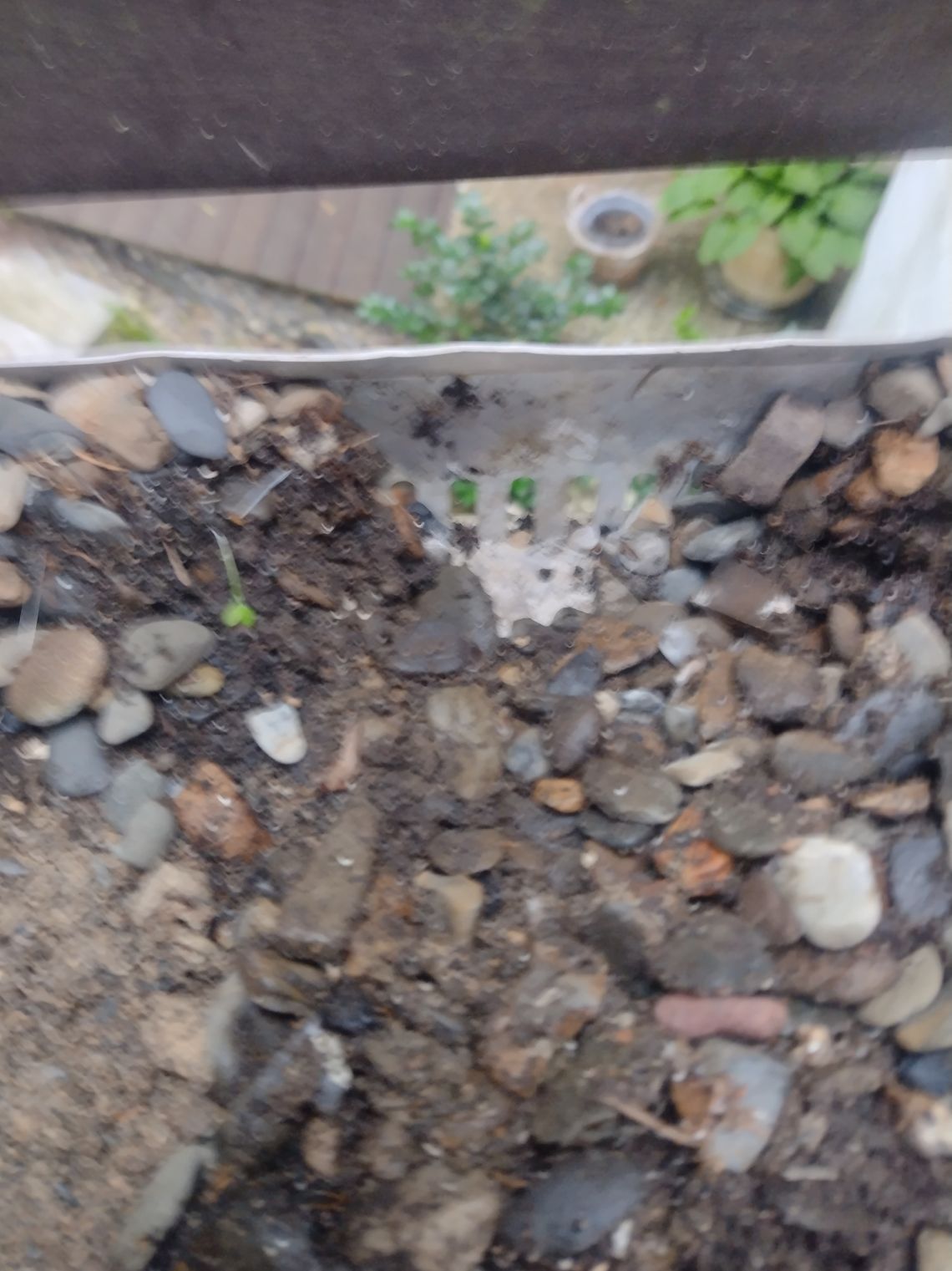

    Also erstmal vielen Dank an SIL und Wieland für die Antworten. Das gibt mir eine Menge neue Begriffe die ich erstmal recherchieren musste.

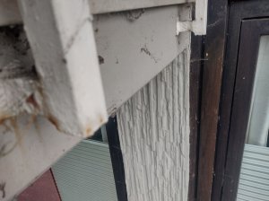

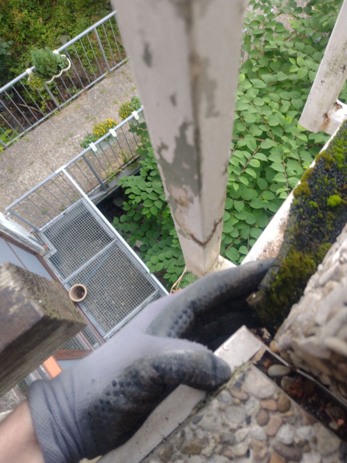

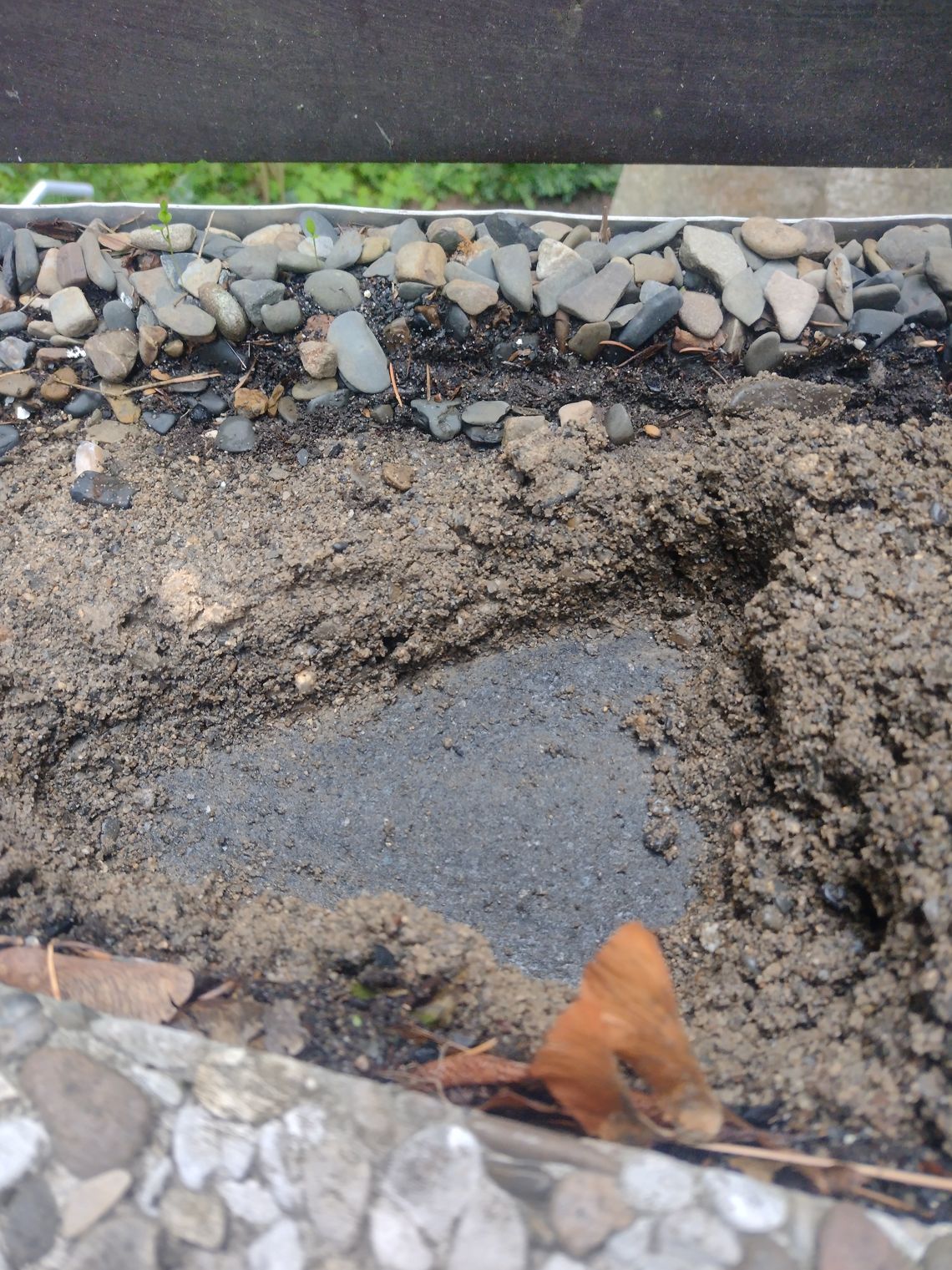

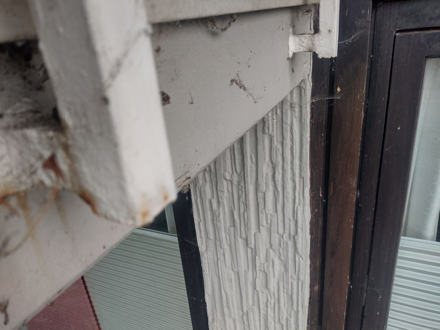

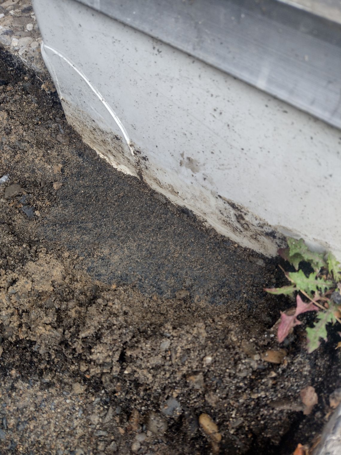

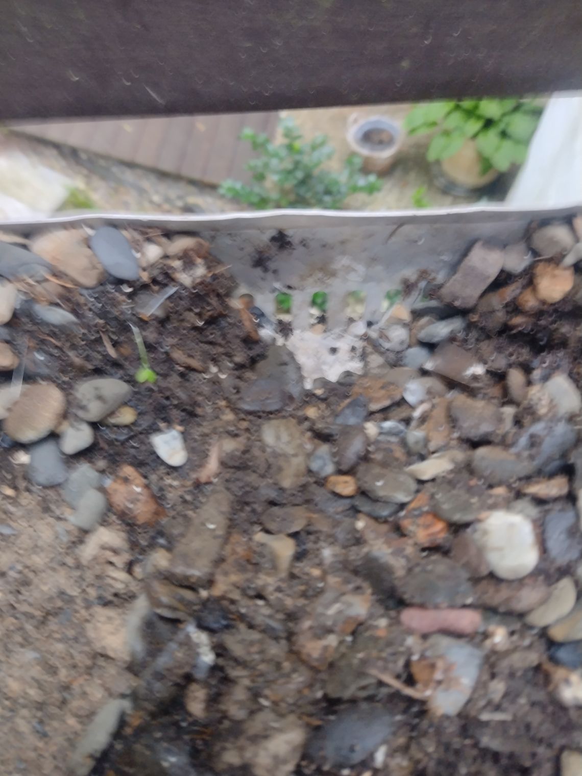

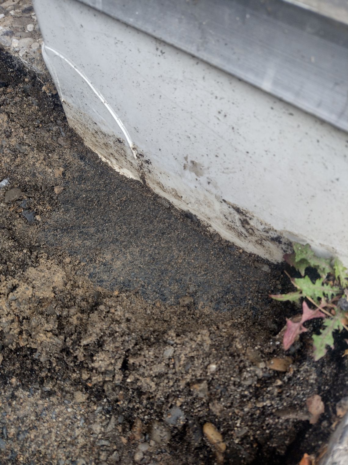

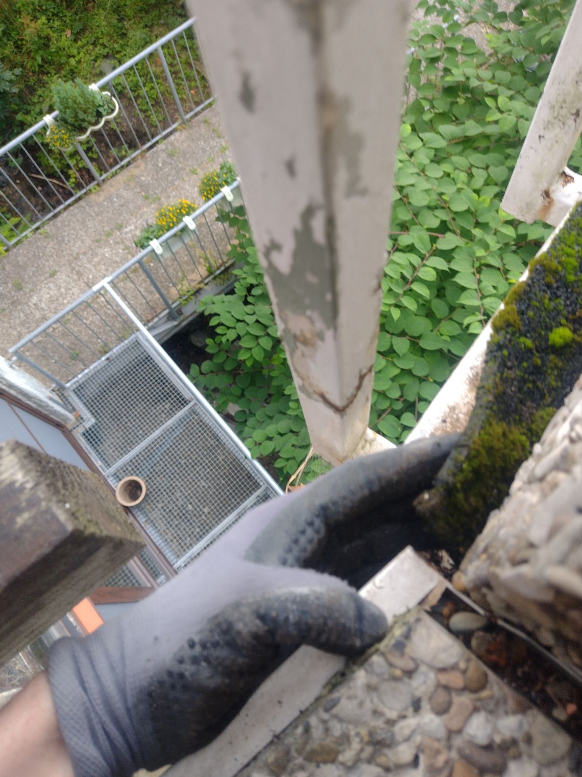

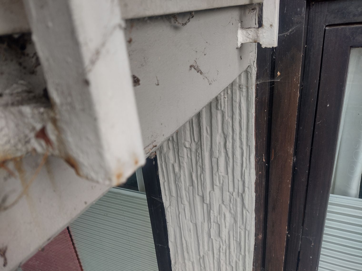

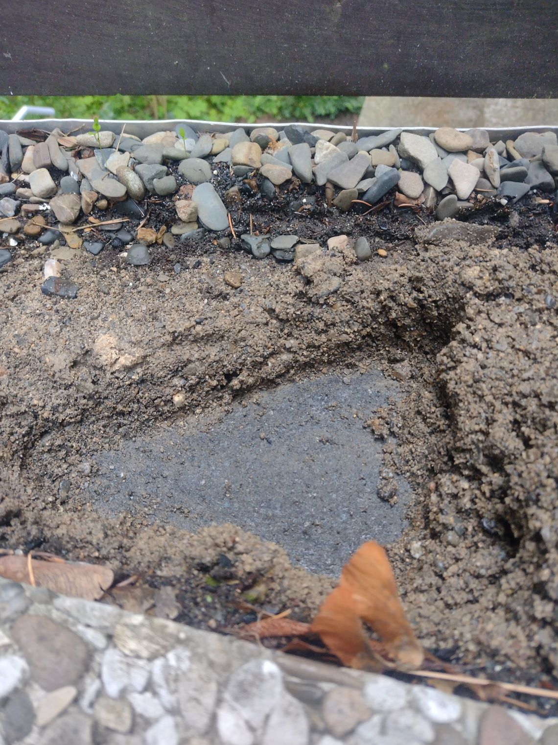

    Ich hab ein paar Platten angehoben, siehe Bilder. Unter dem Sand ist eine kunststoffartige Platte, die ich eindrücken kann und am Balkonrand anheben - ich vermute das ist Bitumen (Bild 1 und 2). Der Übergang zur Betonsäule sieht in meiner Laienmeinung gut aus (Bild 3), ebenso der Wasserabfluss am Rand des Balkons (Bild 4) und der Seitenrand des Betons (auch wenn ich ihn mal von Spinnenweben befreien sollte, Bild 5).
    Die Blumenkästen sind im damaligen Grundriss eingezeichnet. Soweit ich sehen kann gibt es am Balkon keinen Ausbruch von Beton, keine Rostspuren und keine Offenen Bewehrungen. Das Geländer hat aber Rostspuren.
    Mein Problem ist, dass ich nicht weiß, wie ich entscheide, ob/wann ich einen Profi dazuholen sollte. Sind die von SIL genannten Punkte diejenigen auf die ich achten sollte - und wenn sich da was negativ entwickelt, dann hole ich den Statiker? Oder ist das nur durch eine erfahrene Person vor Ort zu erkennen? Falls Ihr da irgendwelche Ratschläge hab, bin ich sehr offen für alles.

    Das ist eine Bautenschutzmatte , ich gehe hier eher von einer bereits erfolgten Neubelegung aus , diese Matte wird nicht von 1970 sein.
    Darunter wird deine Abdichtung sein , zum jetzigen Zeitpunkt sehe ich erstmal nichts was sofort eine Handlung erforderlich machen würde, zu den Blumenkästen Material wie Beton und Stahl altert wie alle Materialien, Kriechen / Schwinden/Carbon / Strecken / Fließen etc grob je nach Zustand kannst du mit 25% bis 35% an Verlust der einmal bemessenen Tragfähigkeit rechnen bei deinem Balkon in der Regel abgedeckt durch Sicherheitsbeinwerte ( damalige ) so ca bei guter Erhaltung, deshalb bin ich nicht so begeistert von diesen.
    Eventuell hast du die Bauakte und Statik , ansonsten reicht ein Bau Ing oder Baumeister oder SV Mauerwerk zur vorläufigen Einschätzung, du kannst auch einen TWP beauftragen wobei aber Kosten anfallen die je nach Büro bei ca 1k beginnen.
    Markiere einmal die Stellen wo der Handwerker dort beiläufig meint hier wäre eine Sanierung nötig.

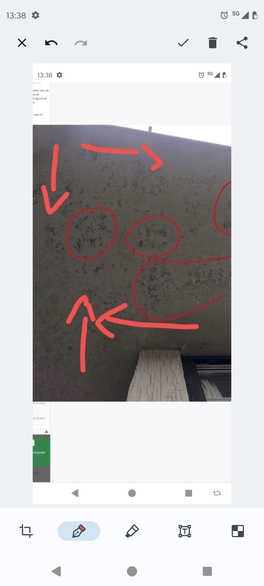

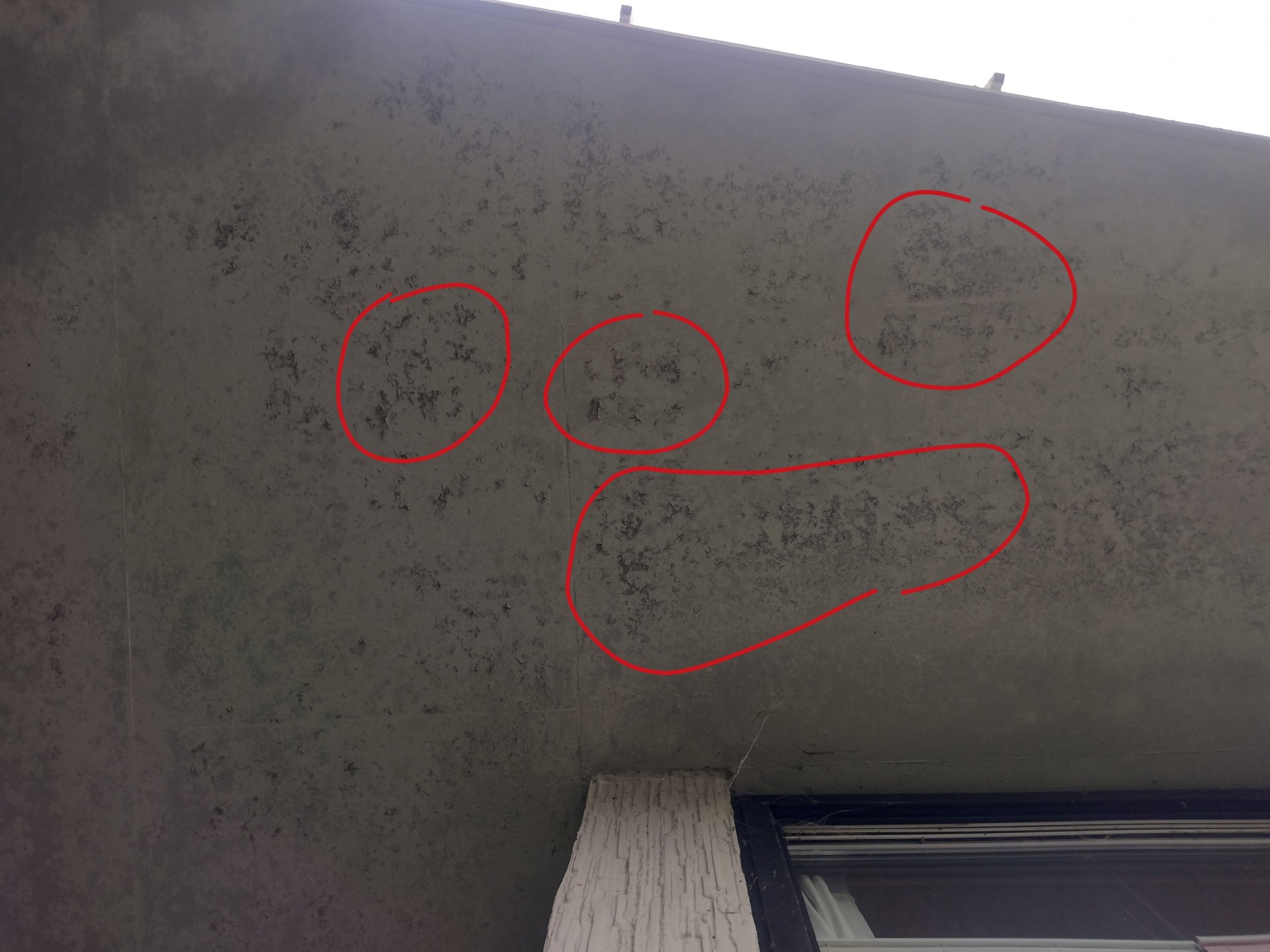

    Er hat nur die abblätterde Farbe auf der Unterseite des Balkons angesprochen. Wenn man im Bild ranzoomt sieht man die Fehlstellen recht gut.
    Ich glaube ich komme an die alten Baupläne. Mal gucken was da ist und ob ich diese ausreichend verstehe. Wäre generell praktisch mehr zu wissen. Ich würde dann mit 35% Tragverlust rechnen und davon abhängig über die Blumenkästen entscheiden.
