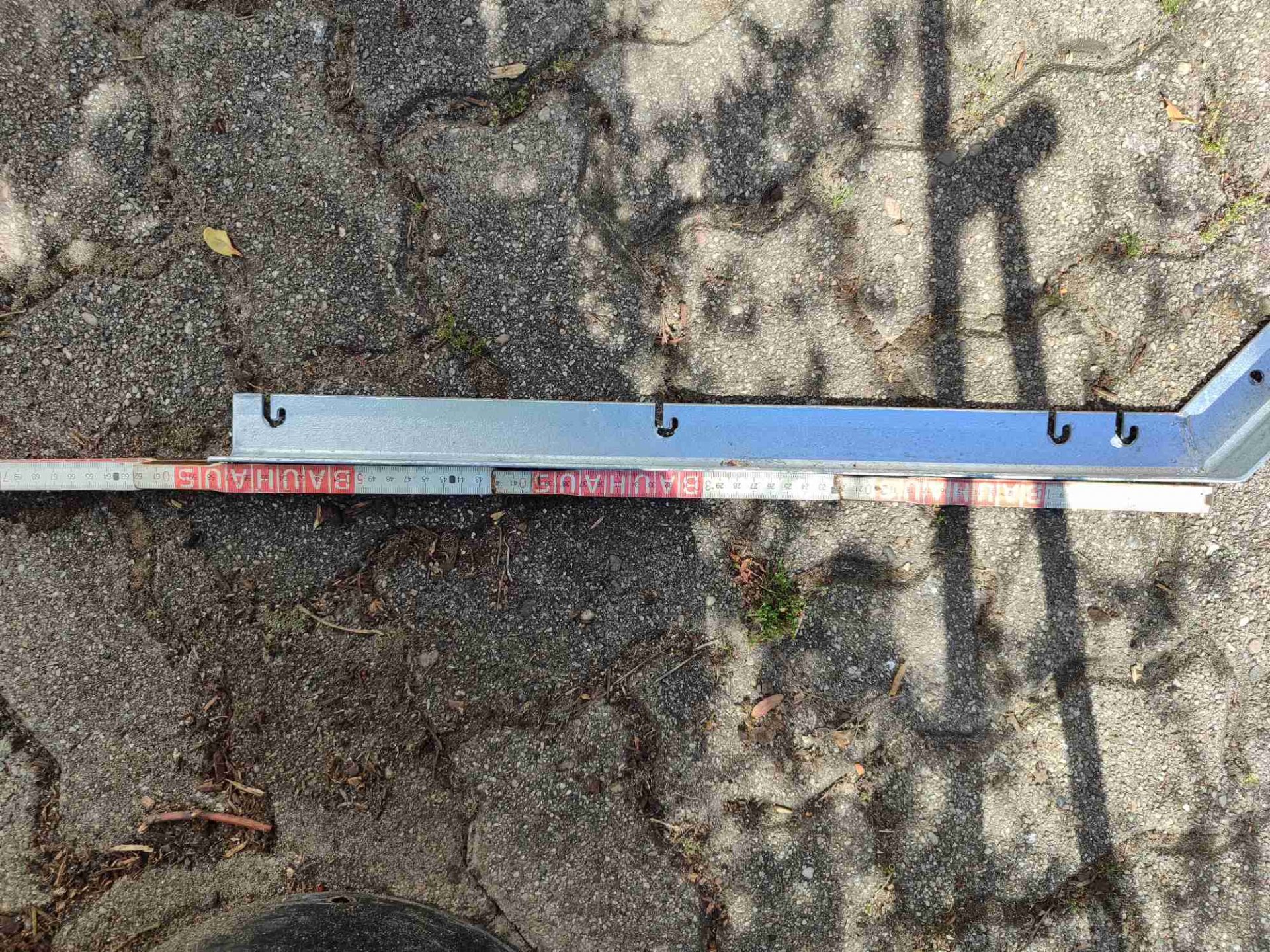

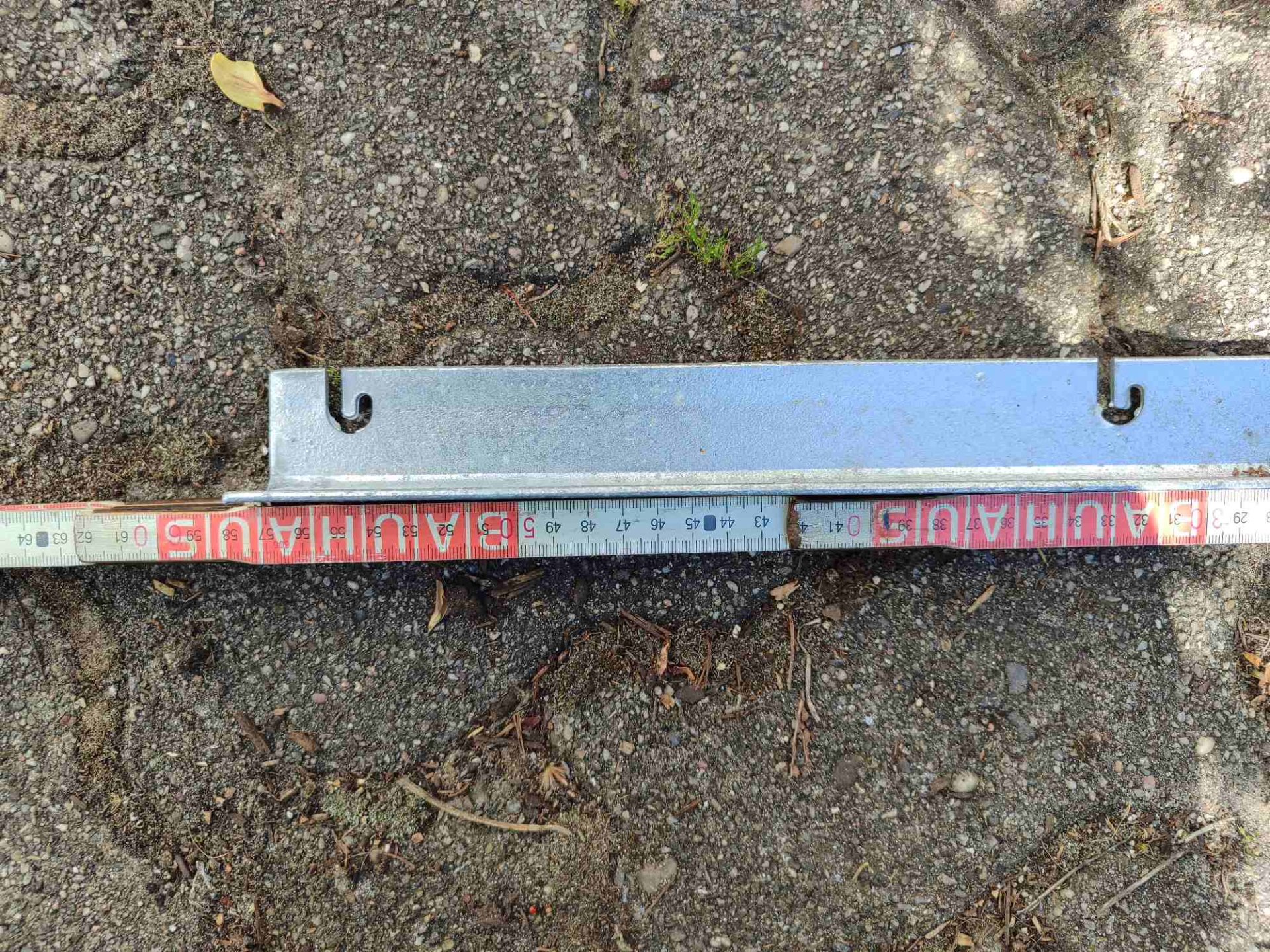

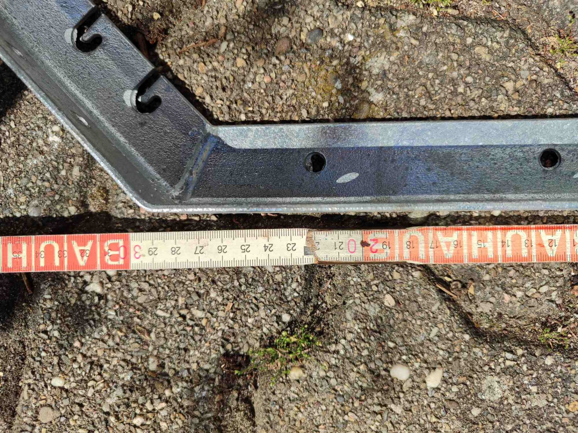

    wie sollte ich eine Stacheldrahthalterung an einem Holztor befestigen?
    Einfach Schrauben reinbohren oder welches Befestigungsmaterial wäre das richtige?

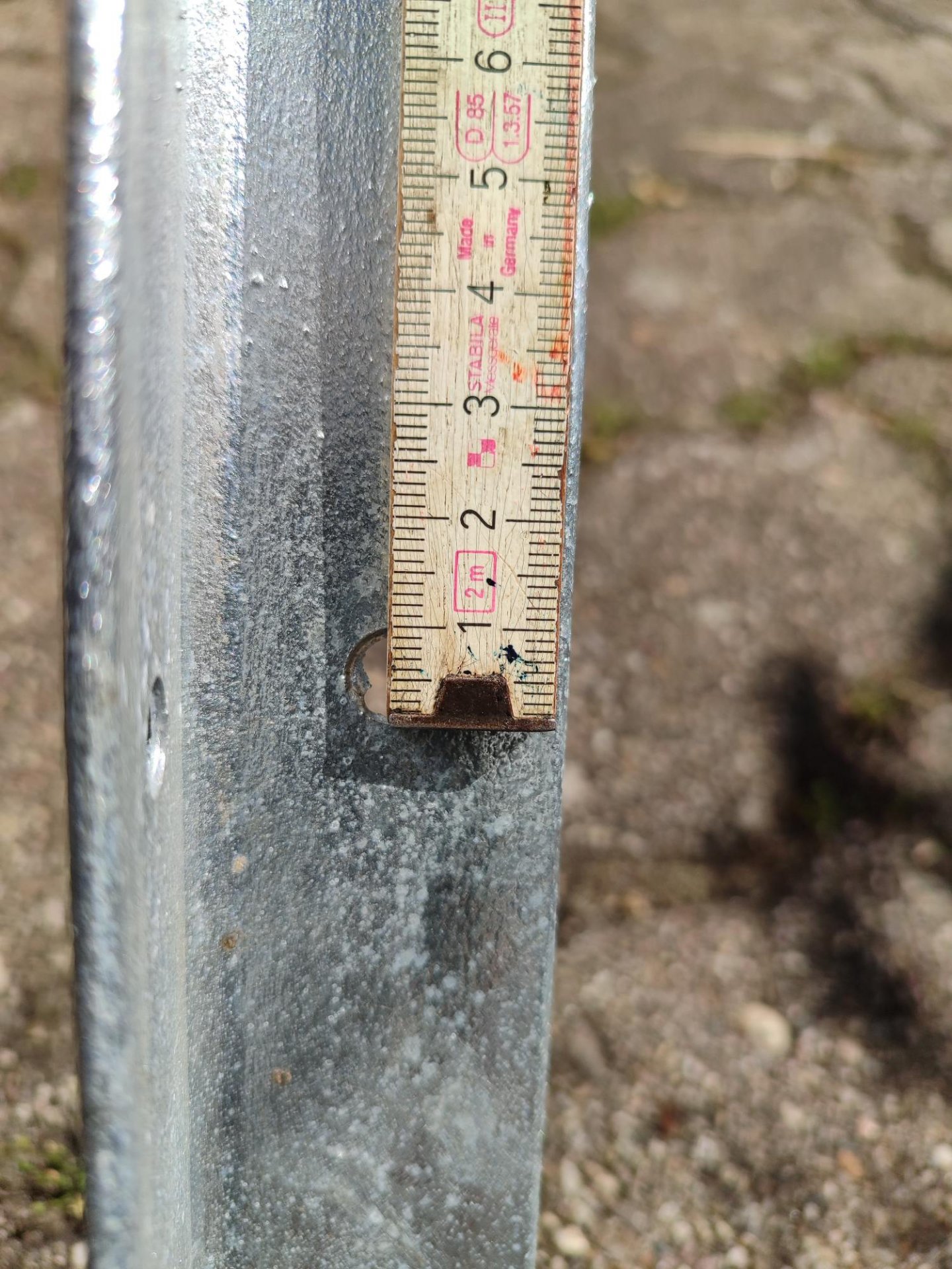

    Moin.
    Gib uns doch bitte ein paar Informationen zu deinem Tor und der Unterkonstruktion, auf der du das befestigen willst.
    (Stachel)Drahtzäune und Ähnliches brauchen wirklich robuste Befestigungen, weil die Wirksamkeit nur durch die Spannung entsteht. Die Bohrungen scheinen 10mm zu sein, also kann man von entsprechend dicken Schrauben (Sechskant mit Unterlegscheibe) ausgehen.

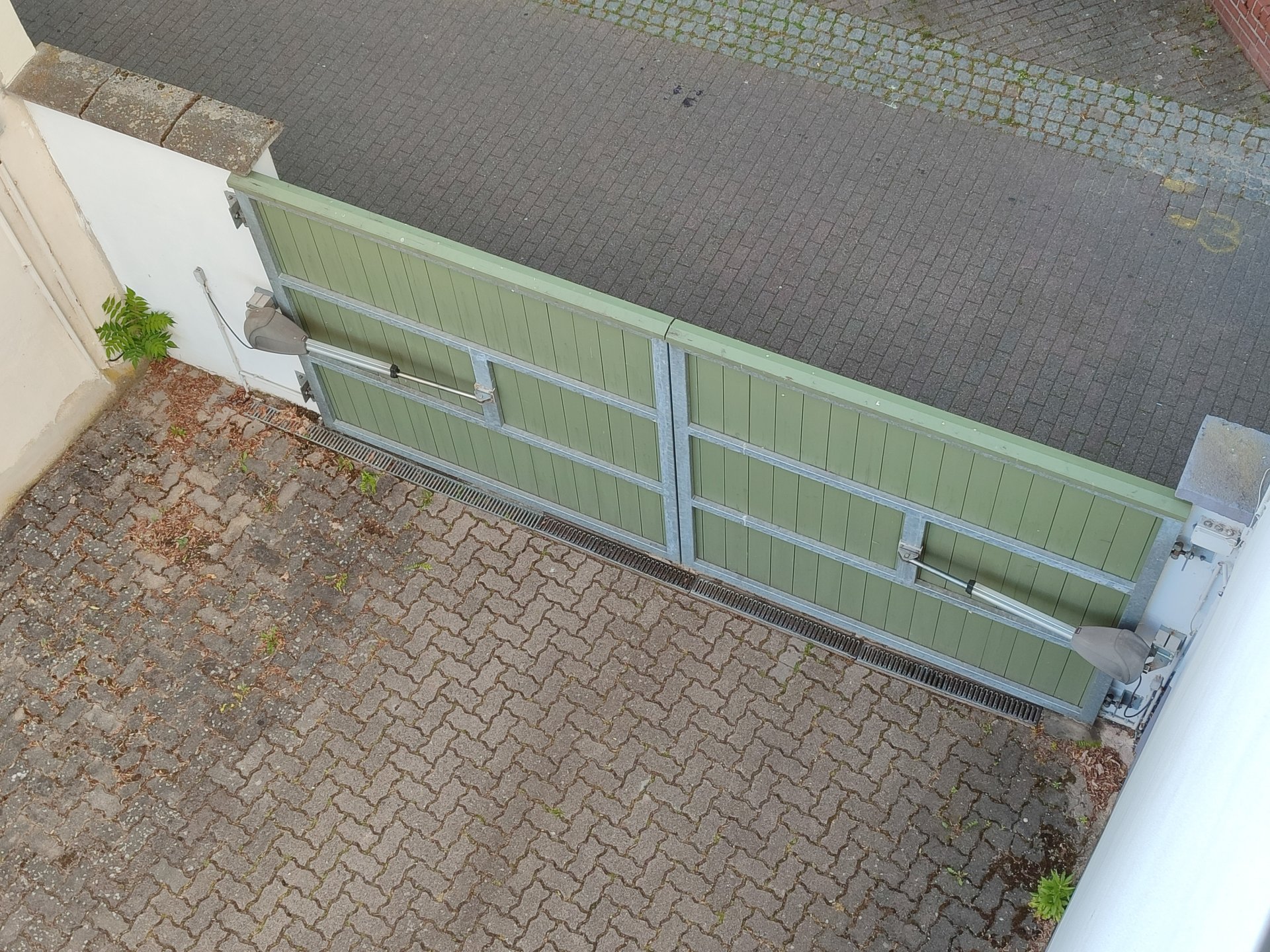

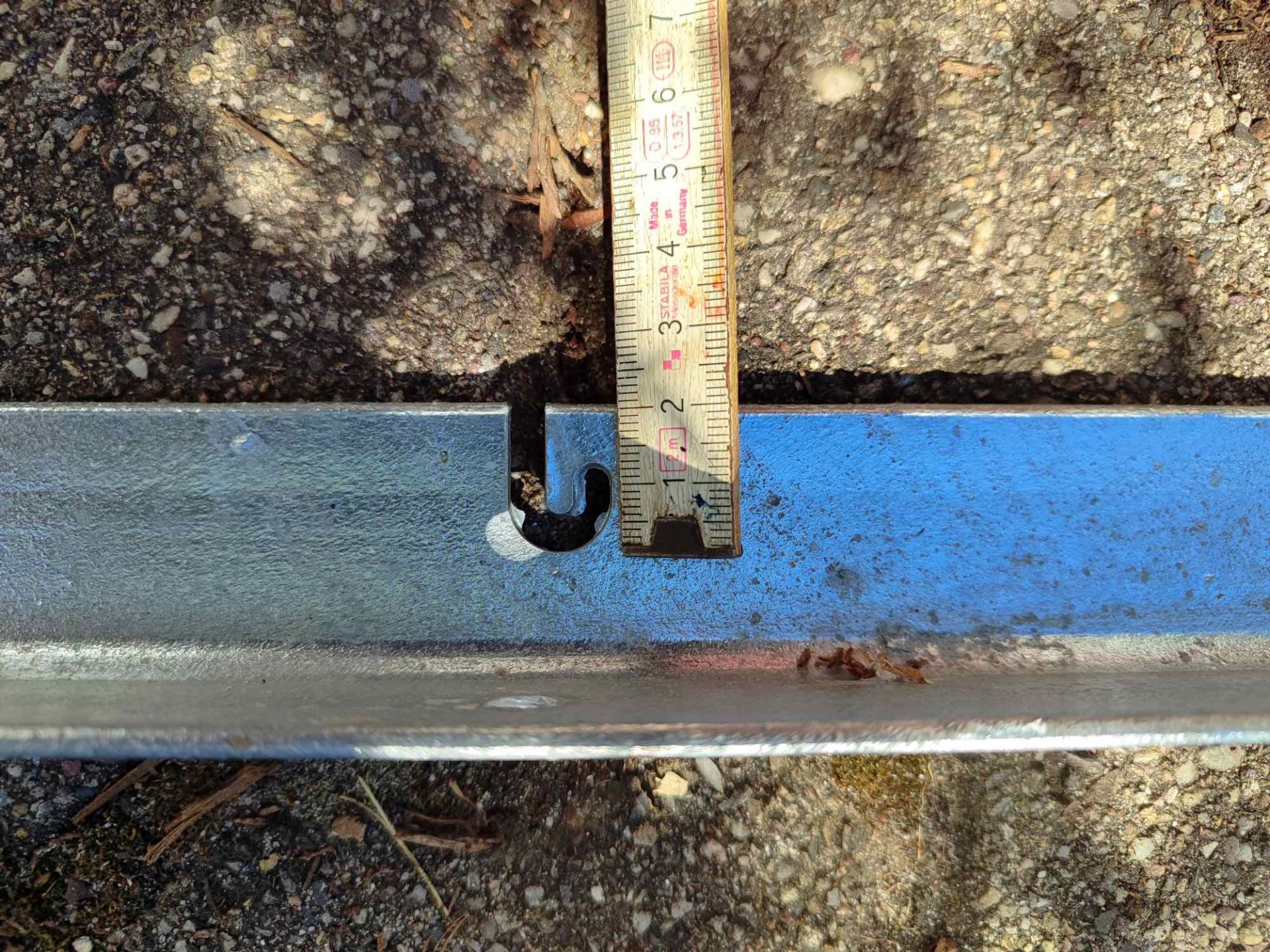

    Habe gerade ein Foto zum Thread-Eröffnungsbeitrag dazugefügt
    Dass der montierte Natodraht im geöffneten Zustand des Hoftors im Weg stehen könnte, beziehungsweise mit der Wand in Kontakt kommen könnte, braucht nicht berücksichtigt zu werden :)
    Das Hoftor ist aus Holz und hat wie auf dem Foto zu sehen einen Metallrahmen.

    Beim S-Draht muss man entgegen des konventionellen Stacheldrahts wirklich aufpassen, weil dieser manchmal verboten ist. Auch der normale (Landwirtschaftliche) Stacheldraht darf bei Grundstücksgrenzen an öffentlichem Grund nicht auf der Grundstücksgrenze liegen und muss "nach innen" gezogen sein.
    Aber das ist alles relativ Egal. Der Thread ist irreführend, da kein "Holztor" gegeben ist sondern ein Stahltor mit Beplankung. Und das ist nun wirklich banal.
