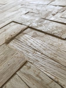

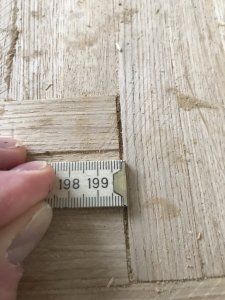

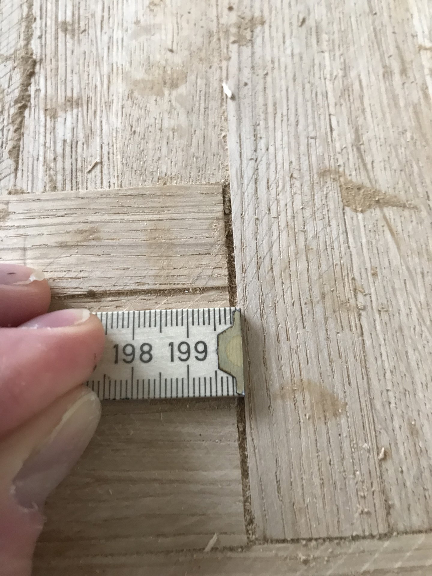

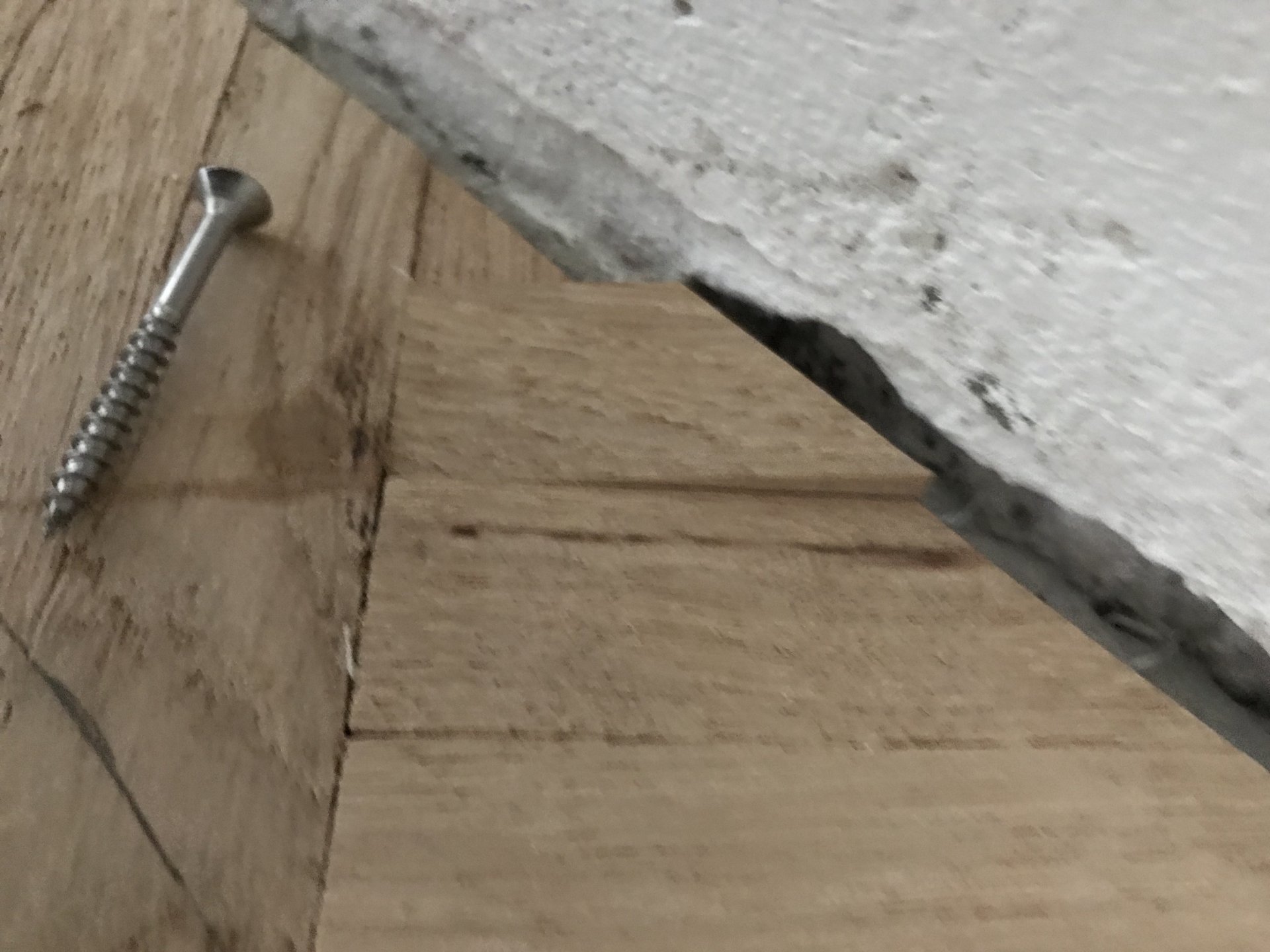

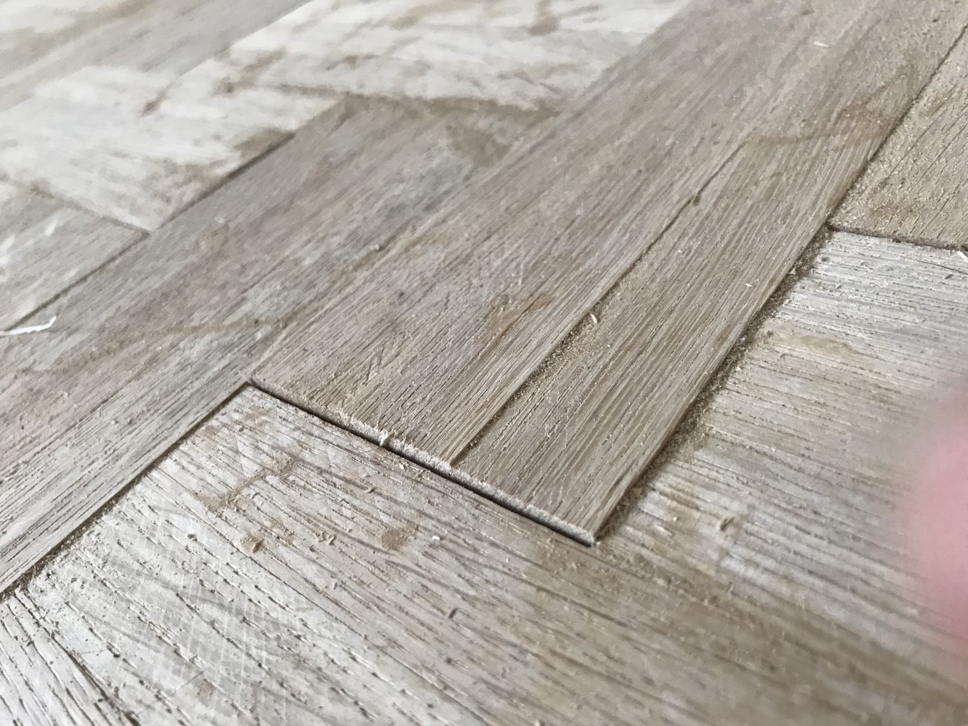

    Guten Abend zusammen,

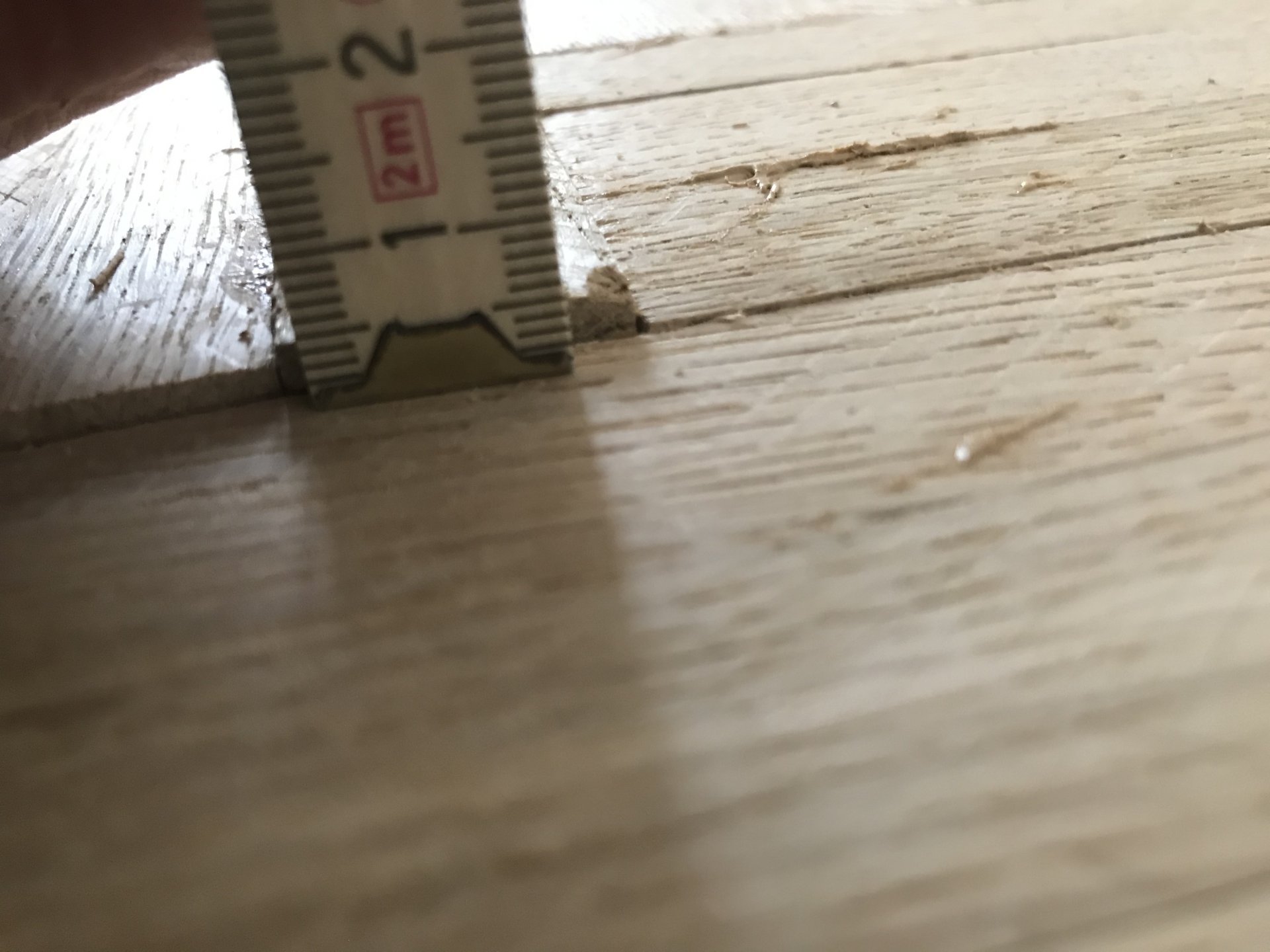

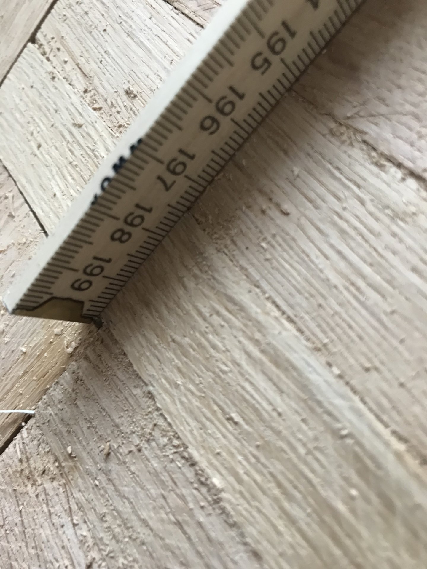

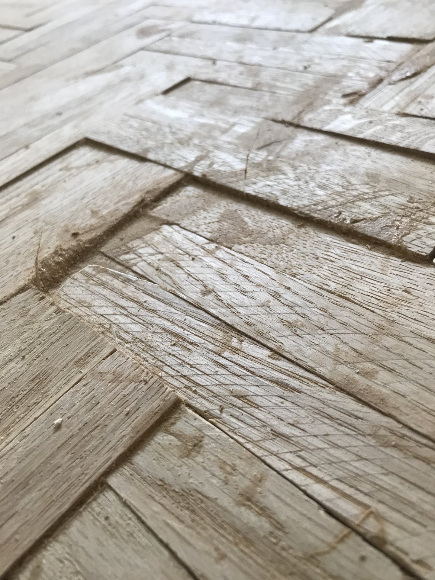

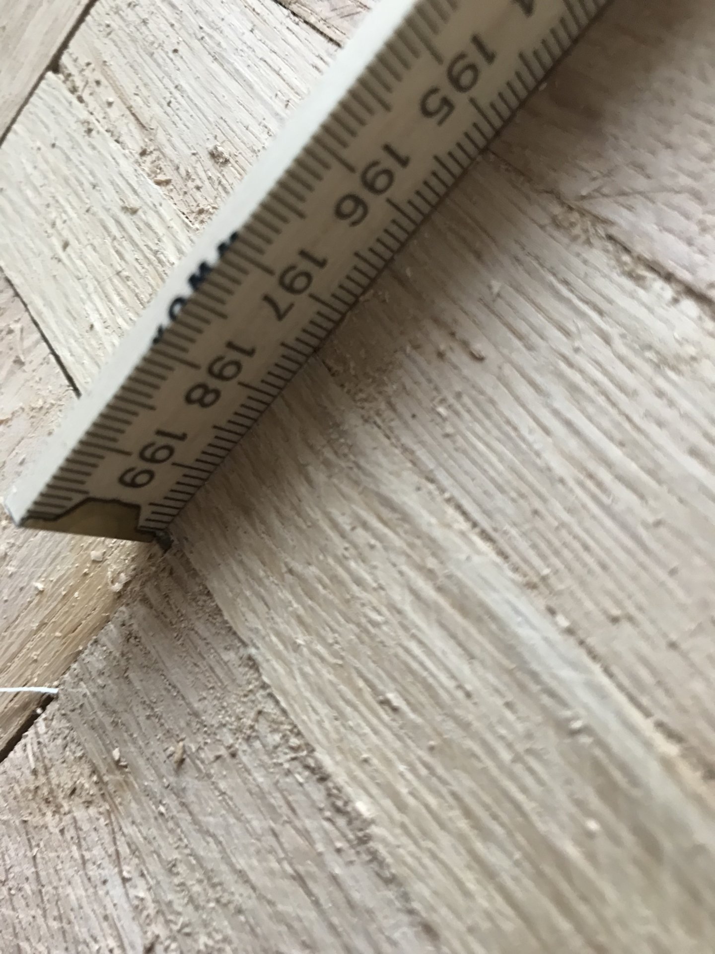

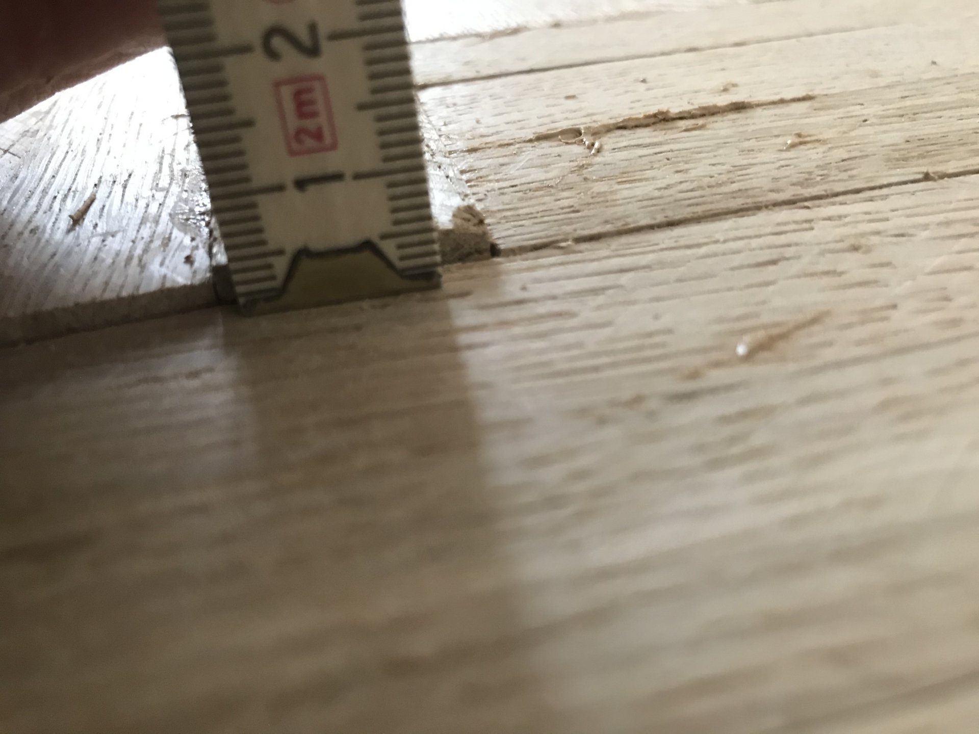

    mich bin ein wenig verzweifelt. Wir haben zuletzt eine Wohnung bezogen. Im Schlafzimmer wollten wir gerne Parkett verlegt bekommen. Wir haben uns eine alt eingesessene Firma ausgesucht in der Hoffnung, dass gute Arbeit verrichtet wird. Verlegt wurde Stäbchenparkett 8mm. Der Untergrund wurde von der Firma mit Nivelliermasse vorbereitet. Das erschien mit schon ein wenig halbherzig, aber der aktuelle Zwischenstand (vor dem Schleifen) bringt mich zum grübeln. Ist das eine fachgerechte und ordentliche Verlegung, die man akzeptieren muss. Um die extremen Differenzen auszugleichen verliert man ja schon ungeheuer viel Material. Teilweise sind das Differenzen von 3 mm. Ich freue mich über Rückmeldung und einen Rat.

  2. #2 nordanney, 07.03.2023
    nordanney
    nordanney
    15.09.2021
    6.419
    3.721
    Niederrhein
    Bin zwar kein Parkettverleger und auch kein Estrichleger. Aber entweder hast Du eine Buckelpiste als Estrich oder der "Parkettleger" hat Mezger gelernt. Alternativ wurden die Stäbchen per Hand gesägt und weisen deshalb solche Höhenunterschiede auf. Sieht schrecklich unprofessionell aus.
    Aber vielleicht sagt ein Parkett-Experte, dass das normal ist...

  4. #4 thomenec, 08.03.2023
    thomenec
    thomenec
    08.02.2017
    475
    255
    Ing.
    Hallo ole123,

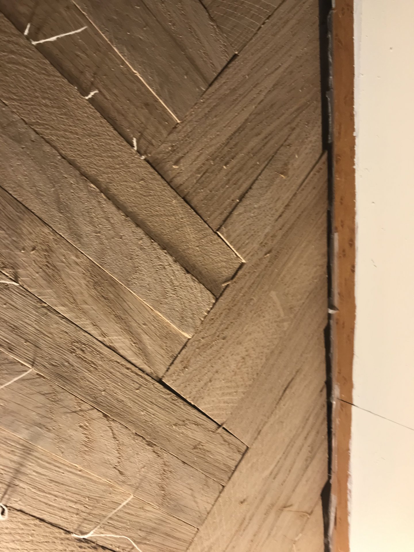

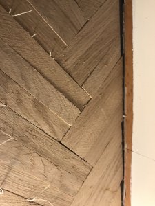

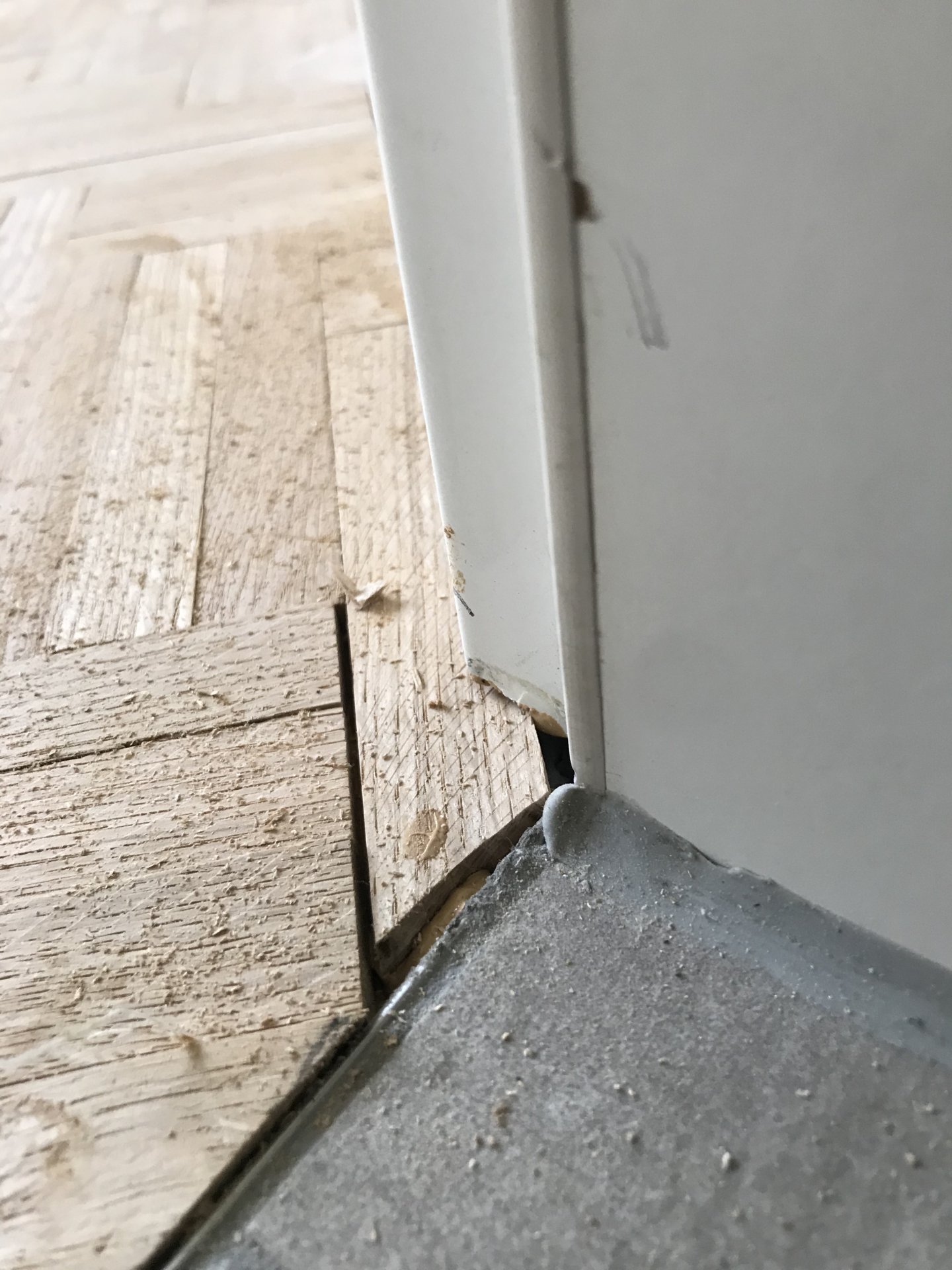

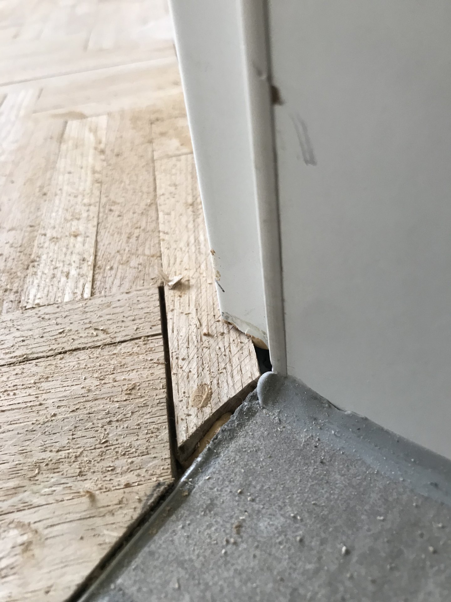

    für mich sieht es so aus, als wenn das Parkett von der Höhe bündig zu den Fliesen gelegt wurde. Das heisst, das es nach dem Schleifen nur noch niedriger kommen und vermutlich nicht gleichmäßig bis zur heute tiefsten Stelle herunter geschliffen werden wird. Es werden wohl Dellen bleiben. Ich würde das sofort beanstanden und den Parkettlege(Meister?) fragen wie er das bewerkstelligen will.
    Nicht zuletzt weil die Stäbe extrem rauh und unsauber gesägt sind, werden reichlich Spalten bleiben, die mit Lack / Späne / Spachtel verschlossen werden müssen oder bleiben werden. Welche Endbehandlung ist vorgesehen ?
    Auch die unsauberen Übergänge zum Türrahmen müssen ja irgendwie verdeckt werden, am Rand wird es sicher Randleisten geben.
    Ich würde mir einen Fachmann zur Begutachtung und Argumentation gegenüber dem Bodenleger holen und nicht erst auf Fertigstellung warten.
    Ist etwa ein rustikales Bauernparkett vereinbart ?

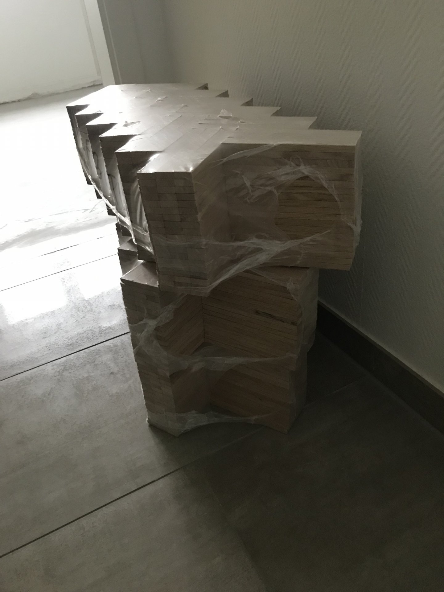

    Danke für Eure Rückmeldungen. Der Boden war schon als Verlegeeinheit vorbereitet. Ich füge ein Foto ein. Natürlich kann man sich auch das Endergebnis erst einmal ansehen. Allerdings scheinen mir die Ungenauigkeiten so eklatant zu sein, dass ich ggf. den Betrieb vor dem schleifen schon einmal darauf angesprochen hätte. Dahinter steckt die Überlegung, dass man durch das Schleifen vielleicht die Fläche glatt bekommt und auch die Fugen kitten kann, aber das am hierdurch einerseits schon extrem viel Material verliert und andererseits das Kitten nur bei kleineren Stellen fachmännisch ist.

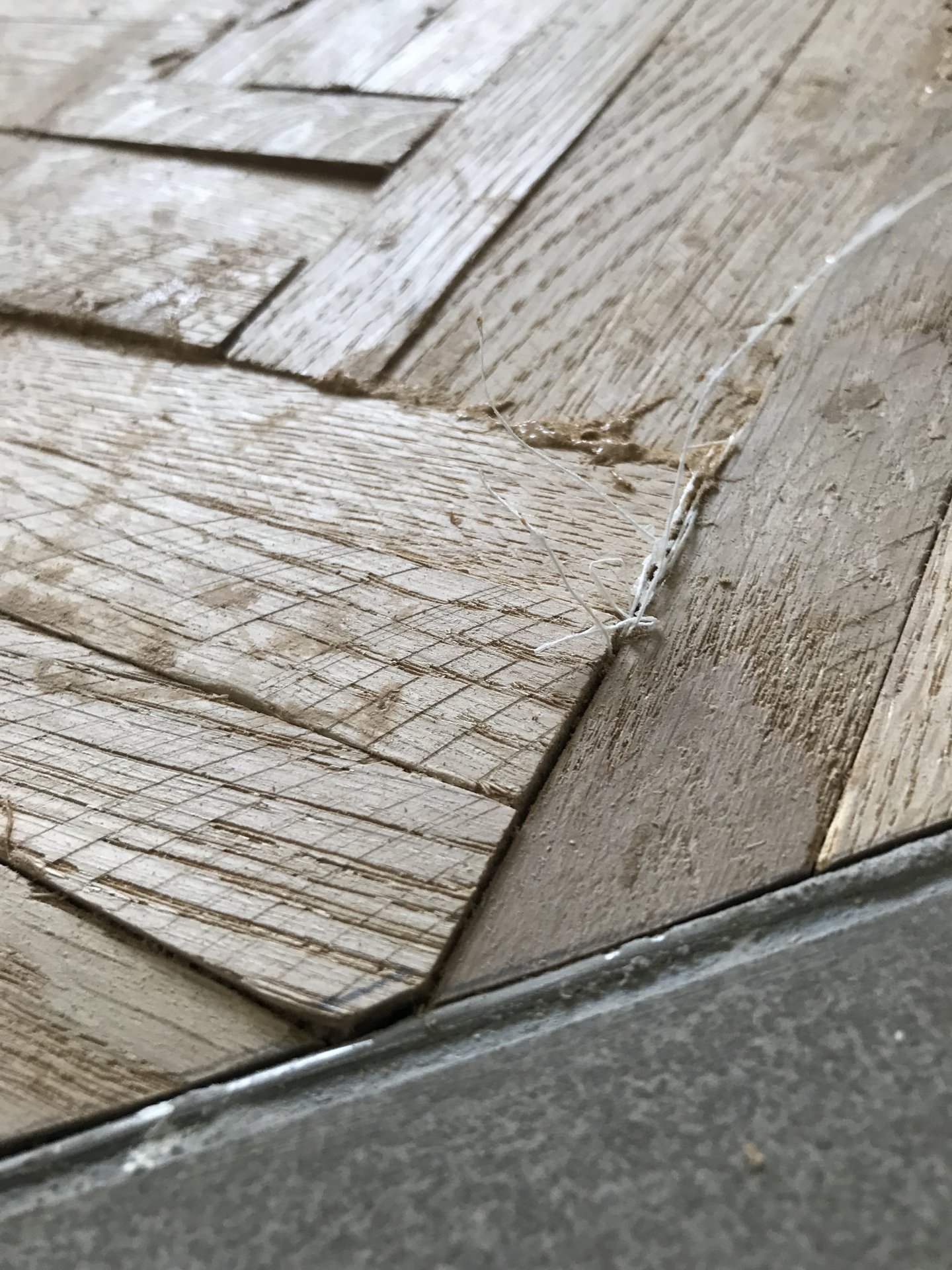

  7. ole123
    ole123
    07.03.2023
    20

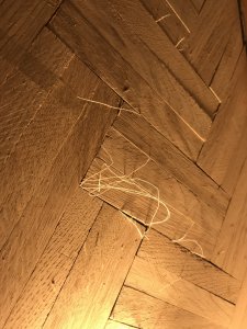

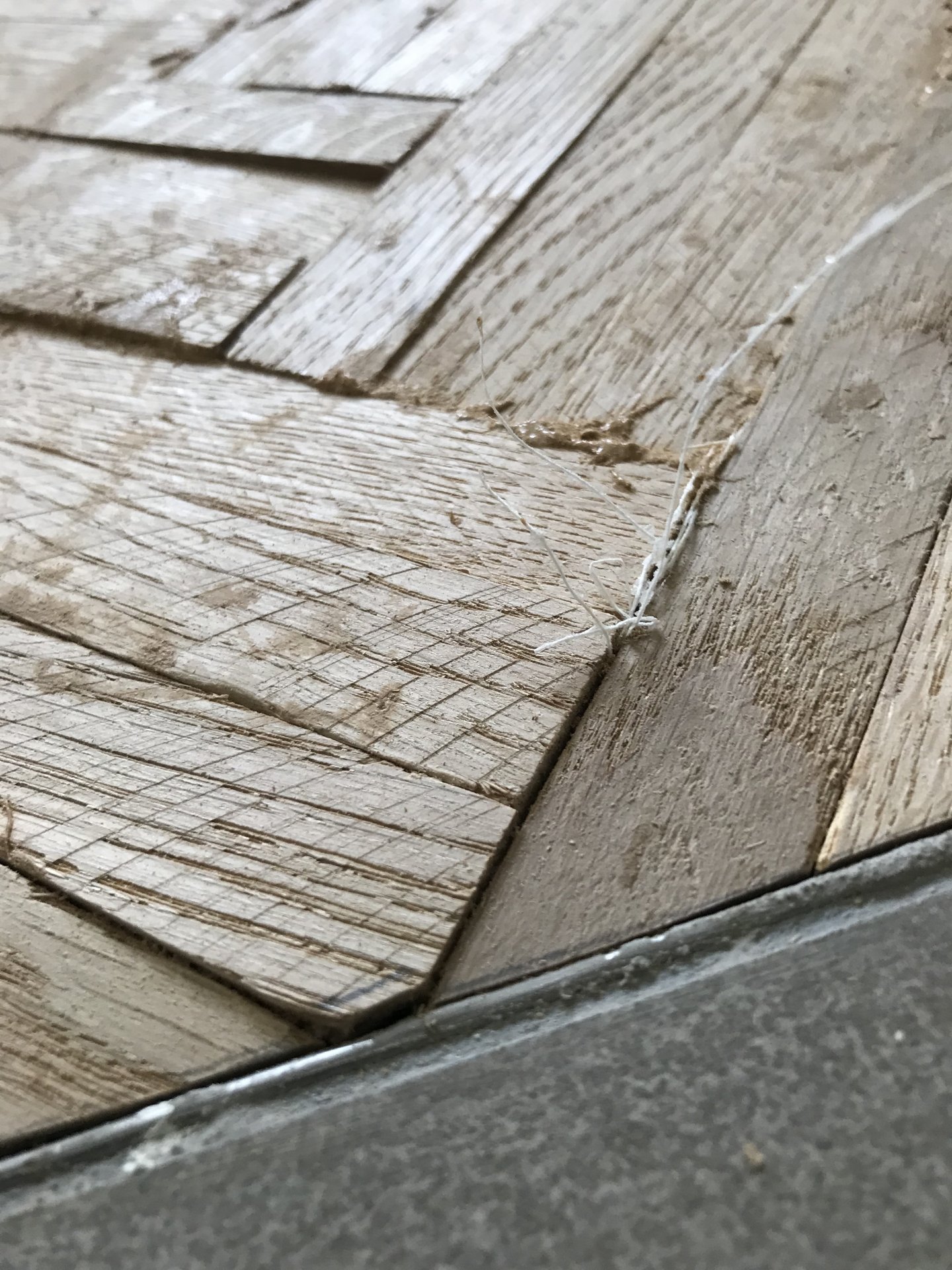

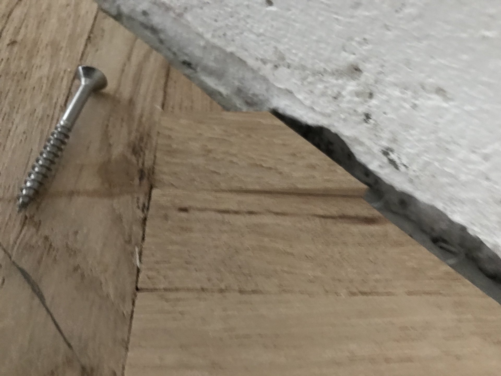

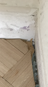

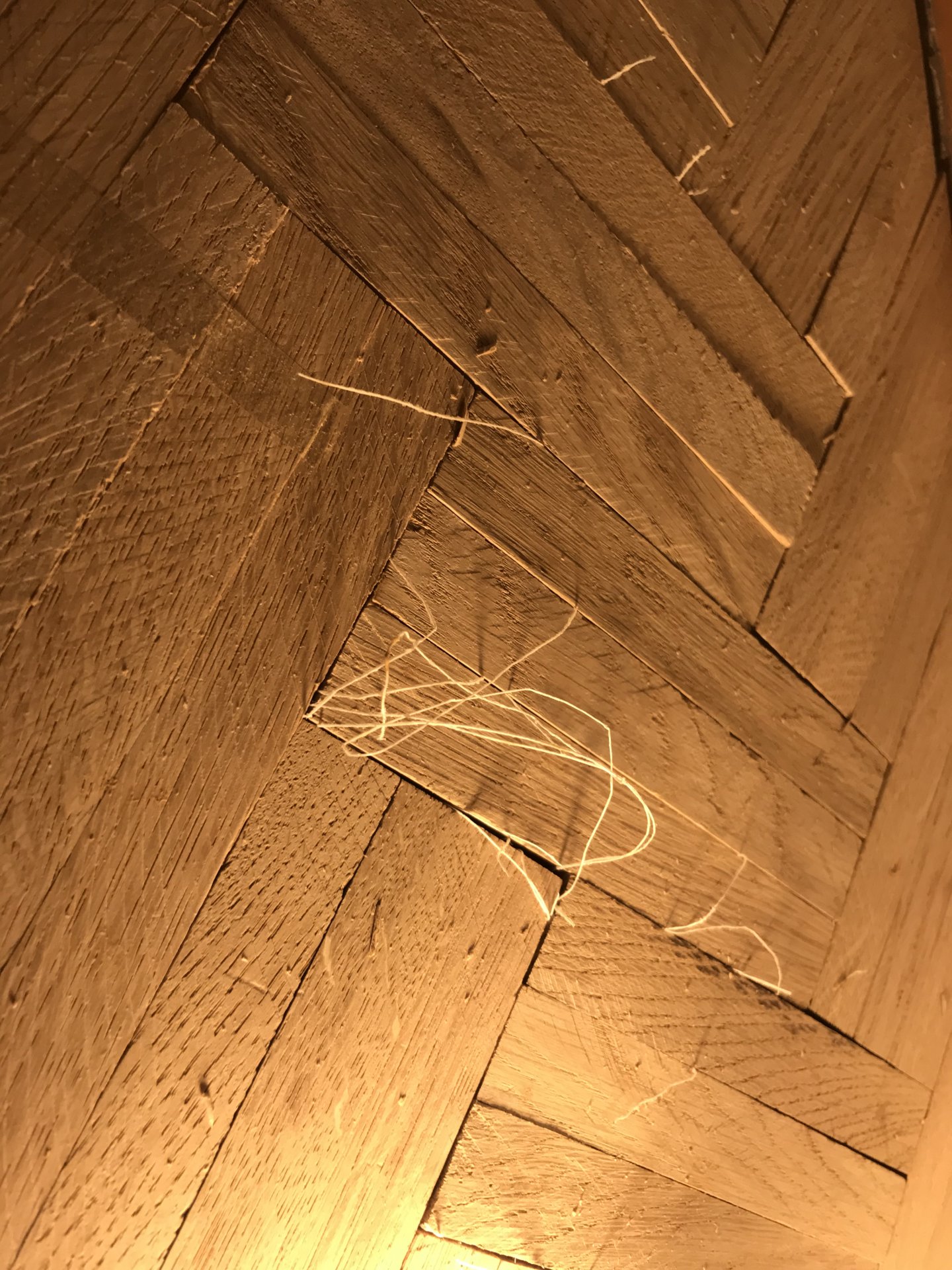

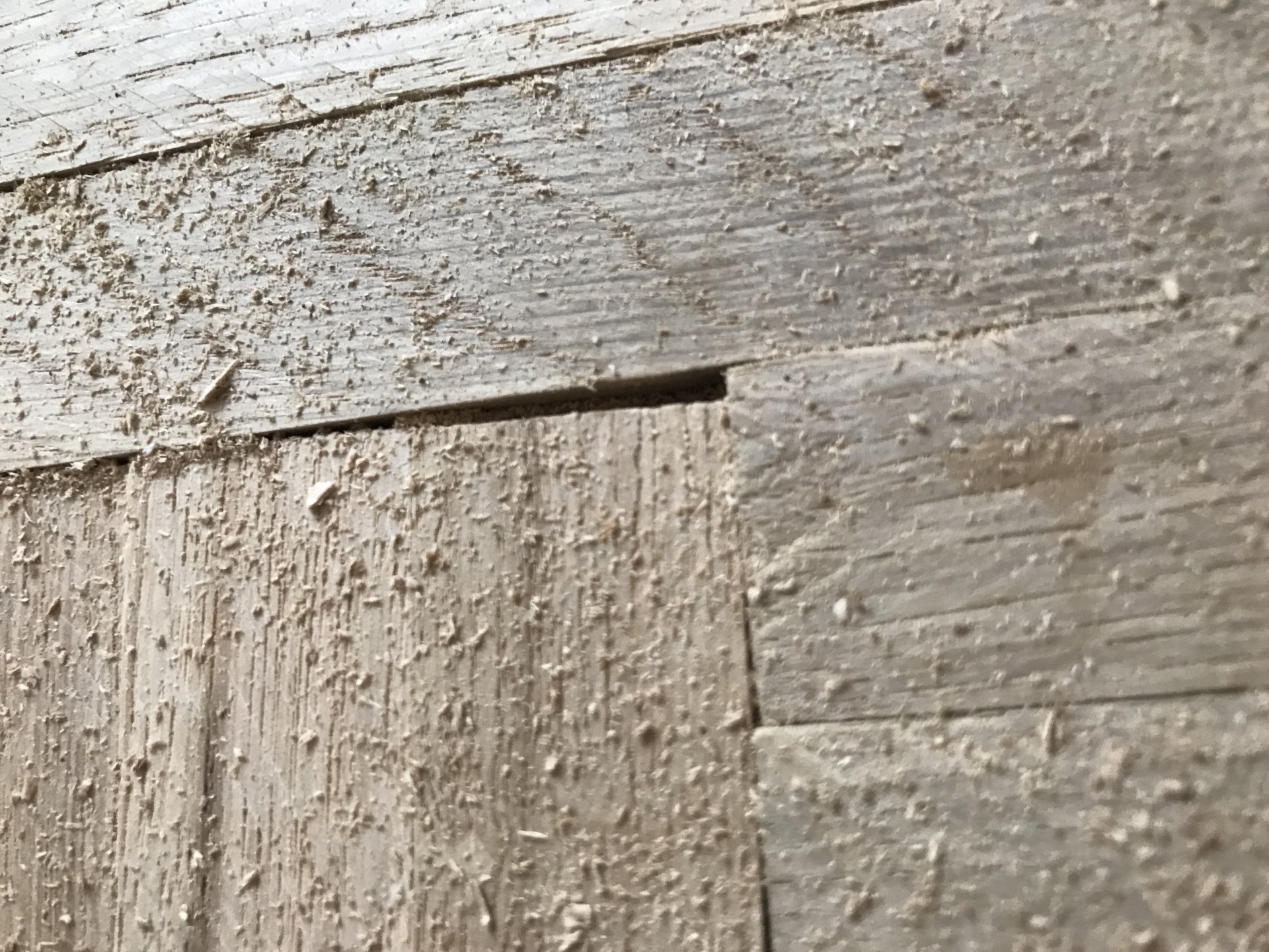

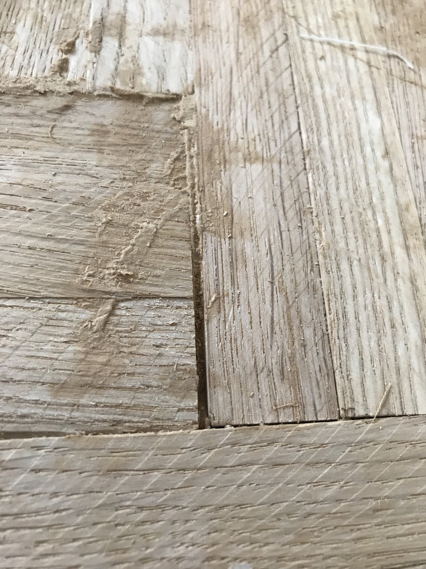

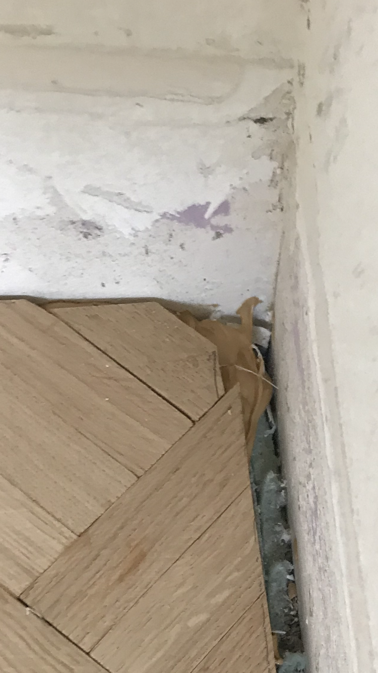

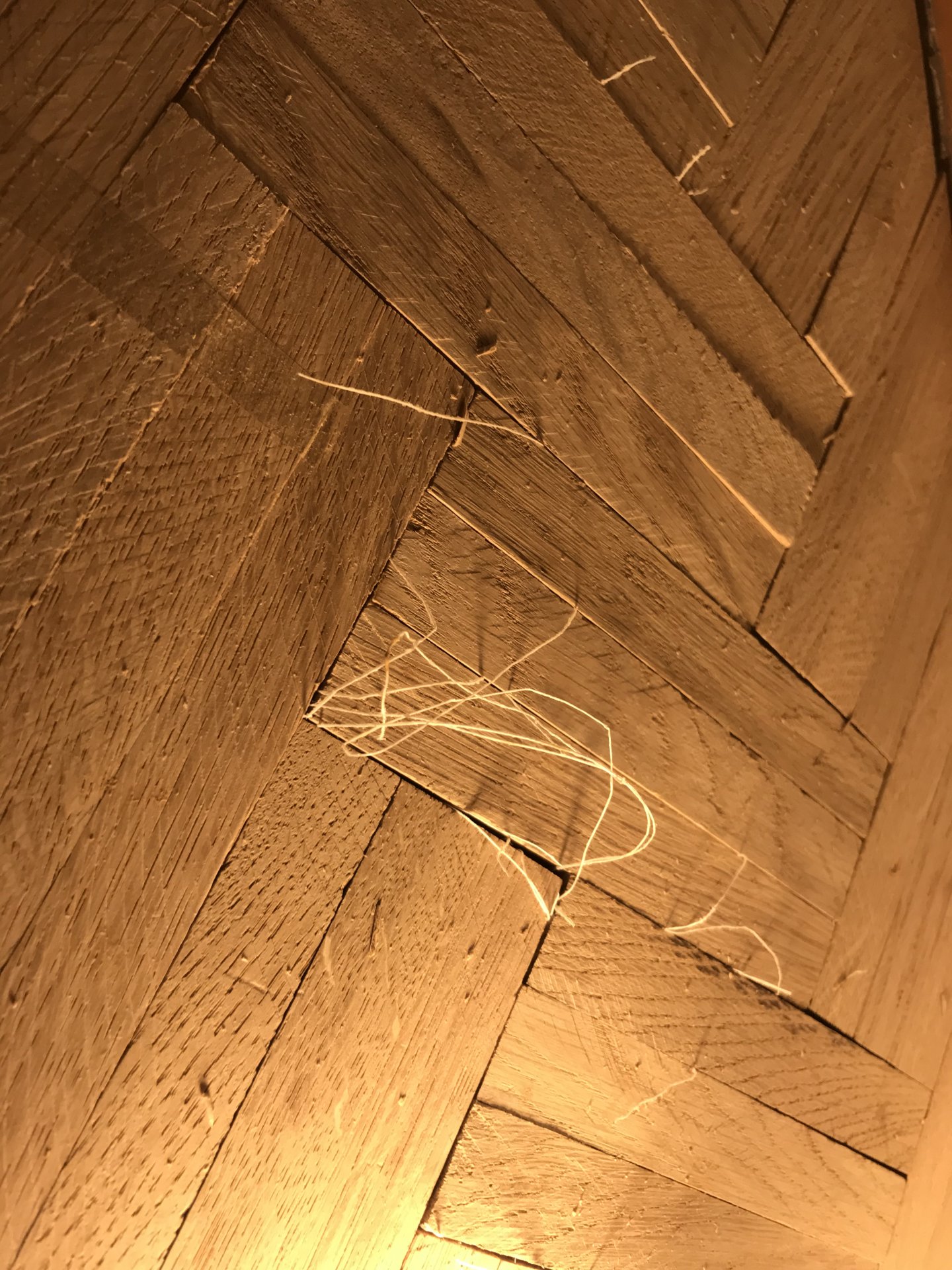

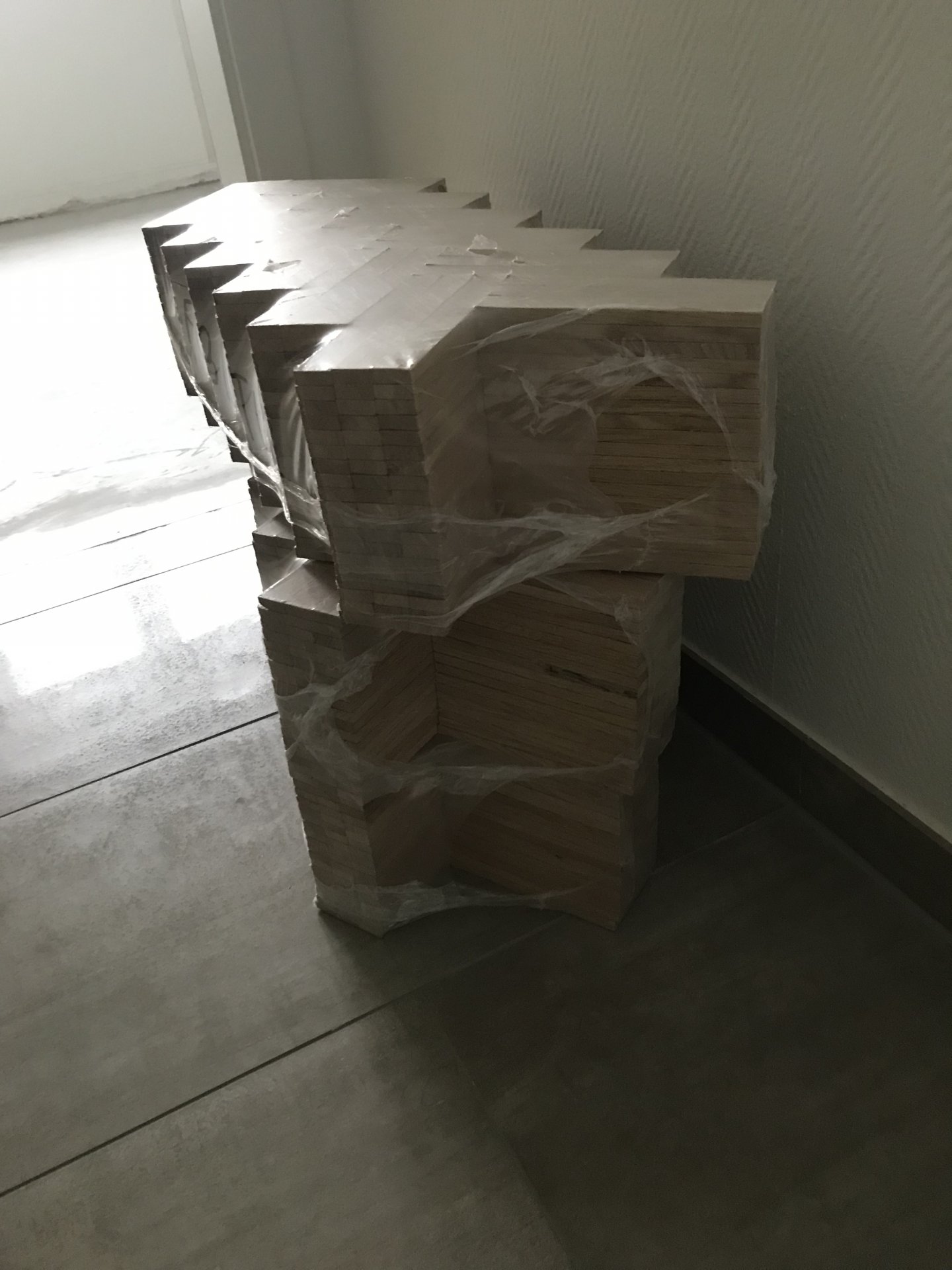

    Hallo zusammen, danke für die Rückmeldungen. Das hilft uns wirklich sehr weiter. Es wurde vereinbart, dass ein feines Fischgrät, glatt mit weißen Fußleisten verlegt wird. Es war ebenfalls ausdrücklich vereinbart (das ist auch Teil des Kostenvoranschlages und ist gesondert bepreist), dass eben ein sauberer Übergang (höhengleich) zu den Fliesen hergestellt wird, damit gerade keine Übergangsleiste notwendig ist. Als Endbehandlung ist schleifen und 2 mal mit Öl maschinell einpolieren vorgesehen. Das verschließen mit Kit / Schleifstaub wurde mir jetzt nur so genannt. Da in der Fläche auch ziemliche Lücken sind habe ich auch schon darauf hingewiesen, dass man ja erkennen wird, dass diese dann auf diese Art verschlossen werden, da dort ja dann das Holzmuster fehlt. Der Bereich in der Tür wurde schon einmal aufgenommen, aber wie Ihr den Fotos entnehmen könnt hat man die Lücken nicht verschließen können. Anbei noch das Material.

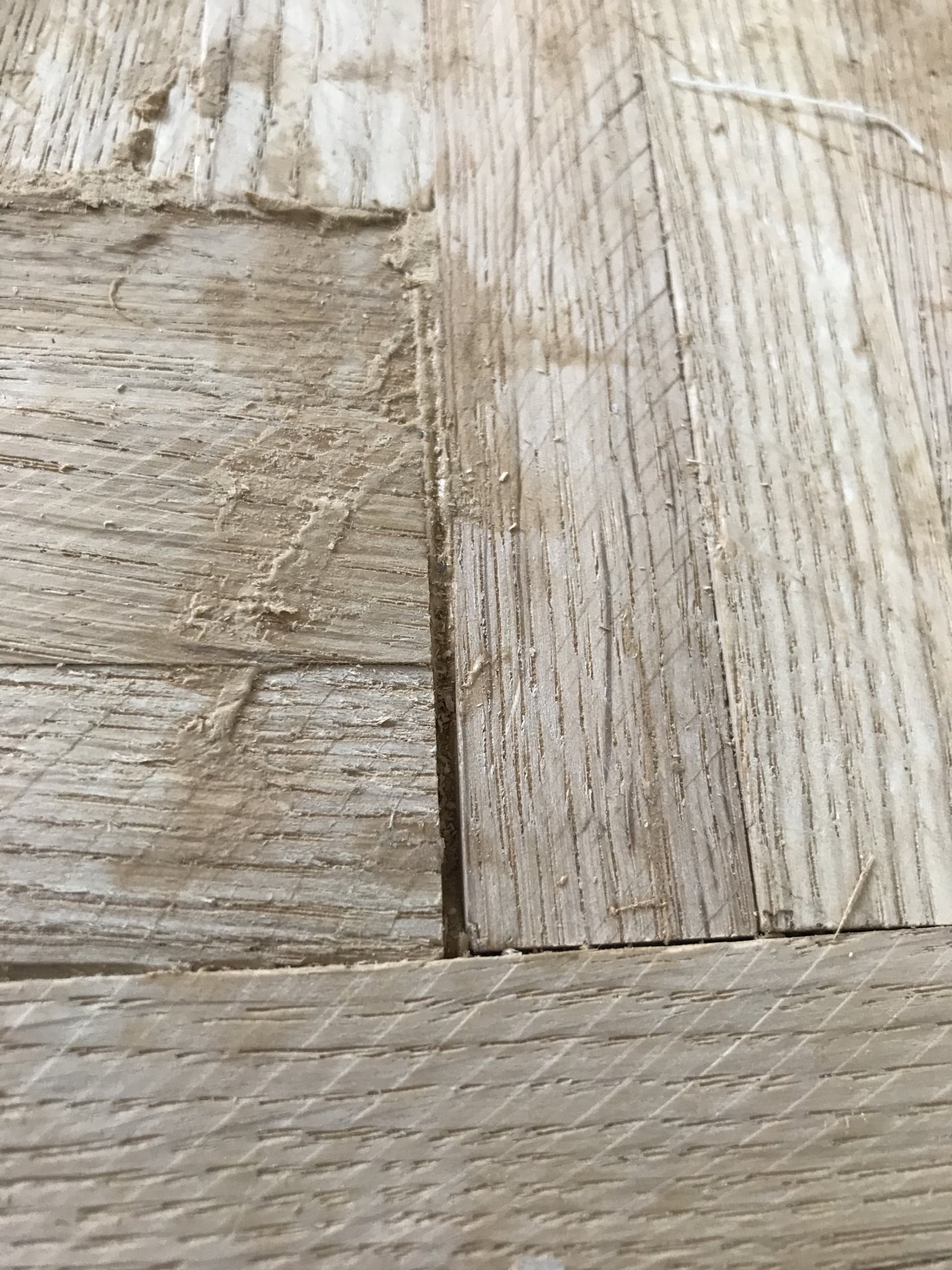

  8. ole123
    ole123
    07.03.2023
    20

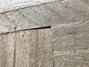

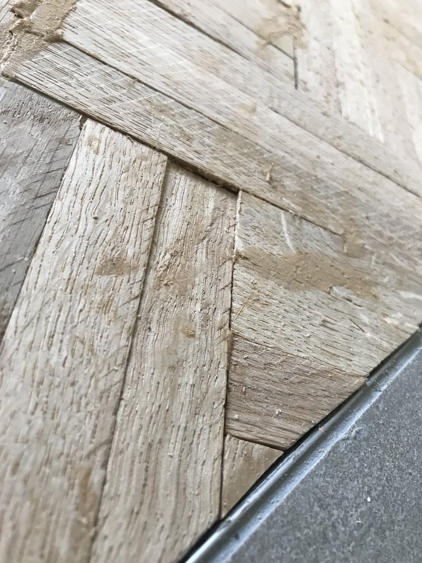

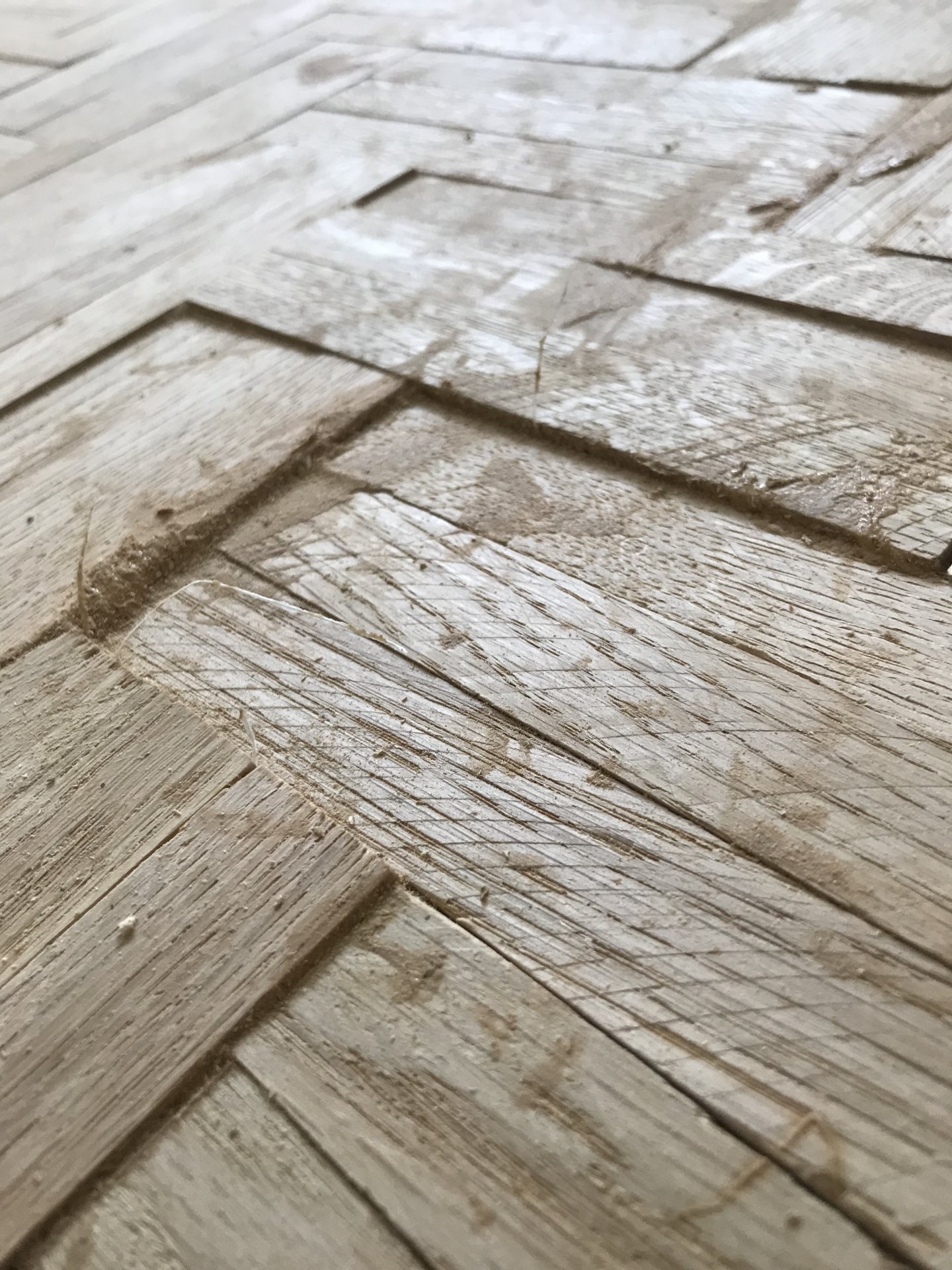

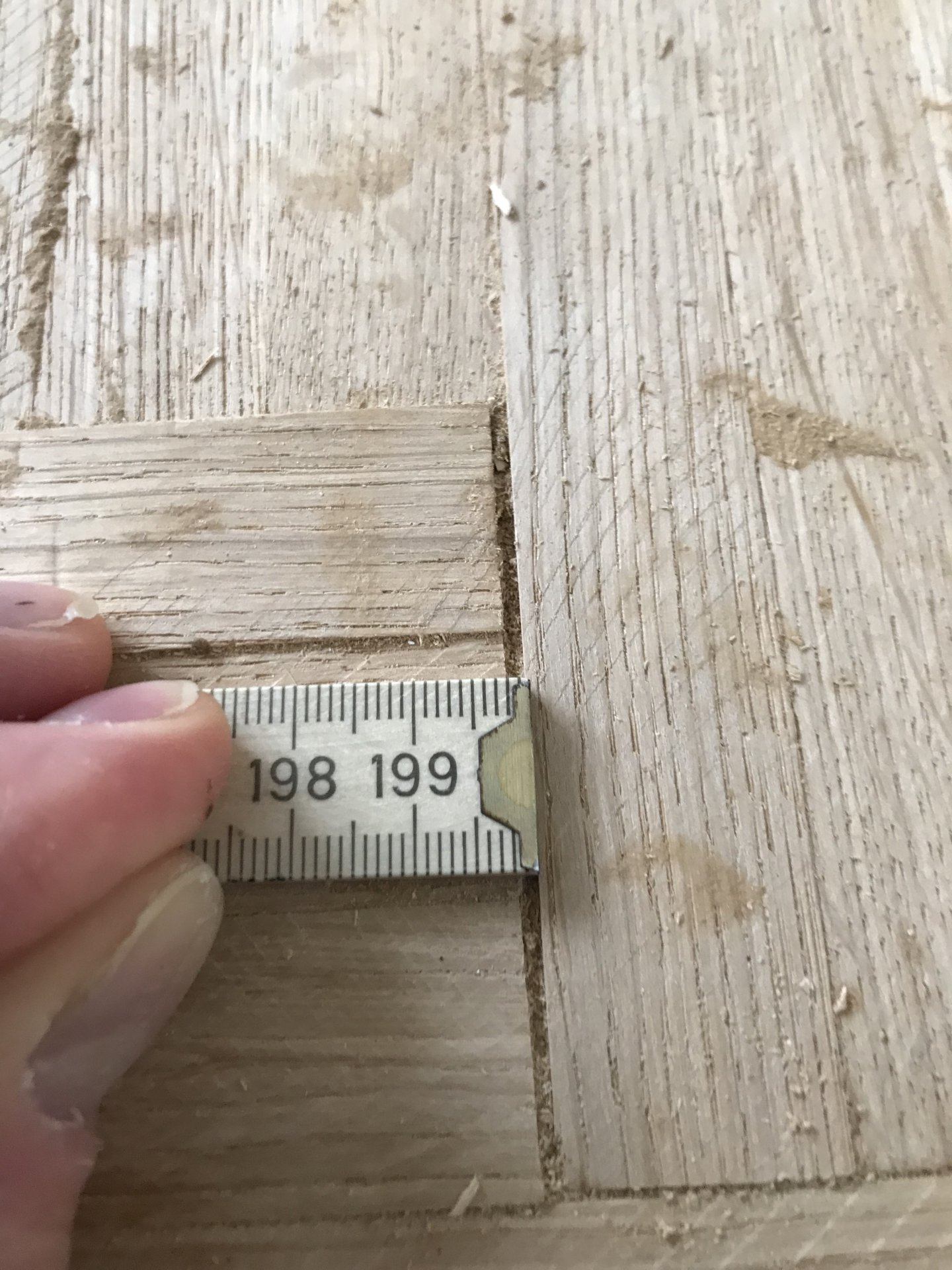

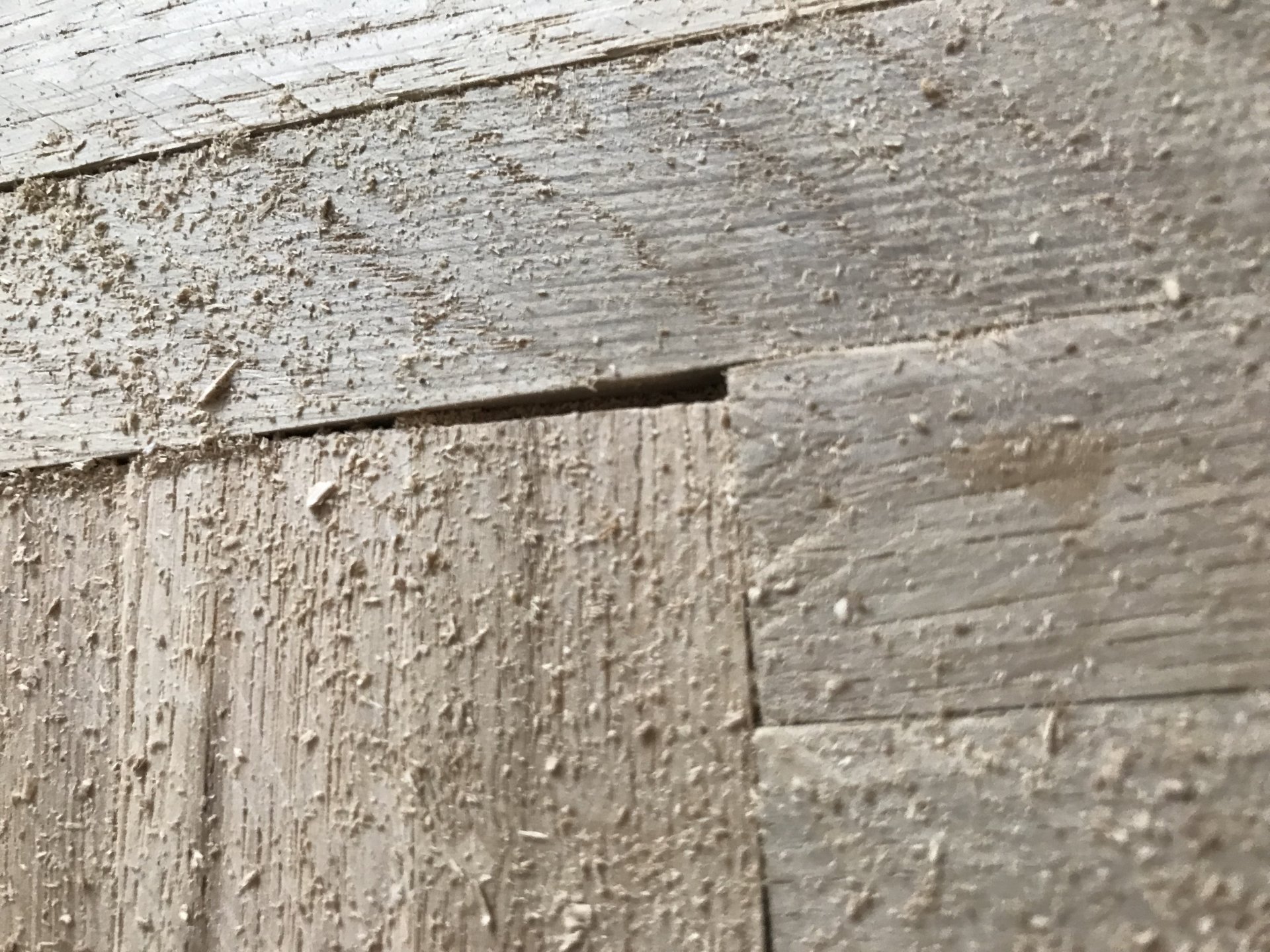

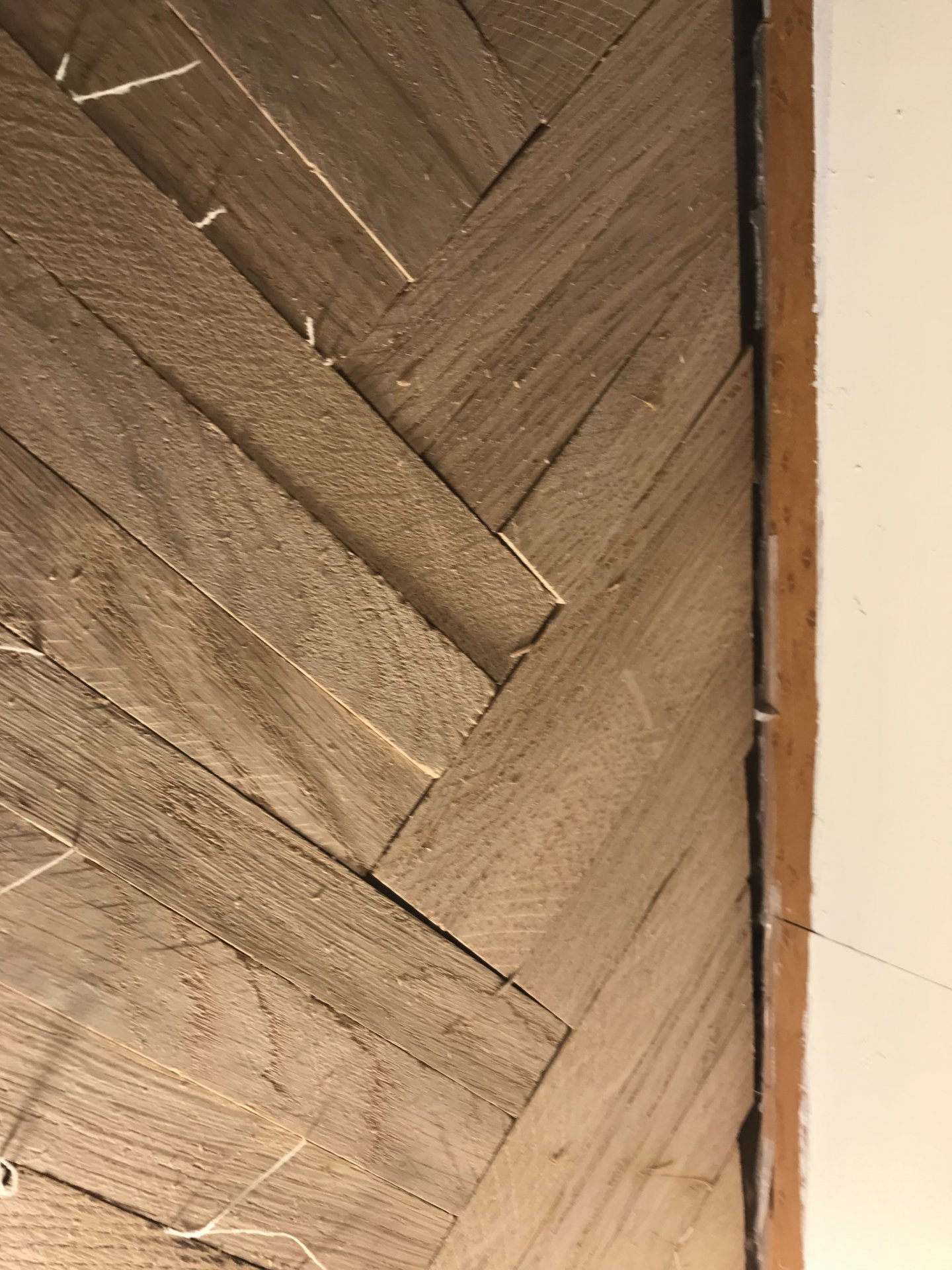

    Anbei noch die Stellen, die quasi überall in der Fläche zu sehen sind.

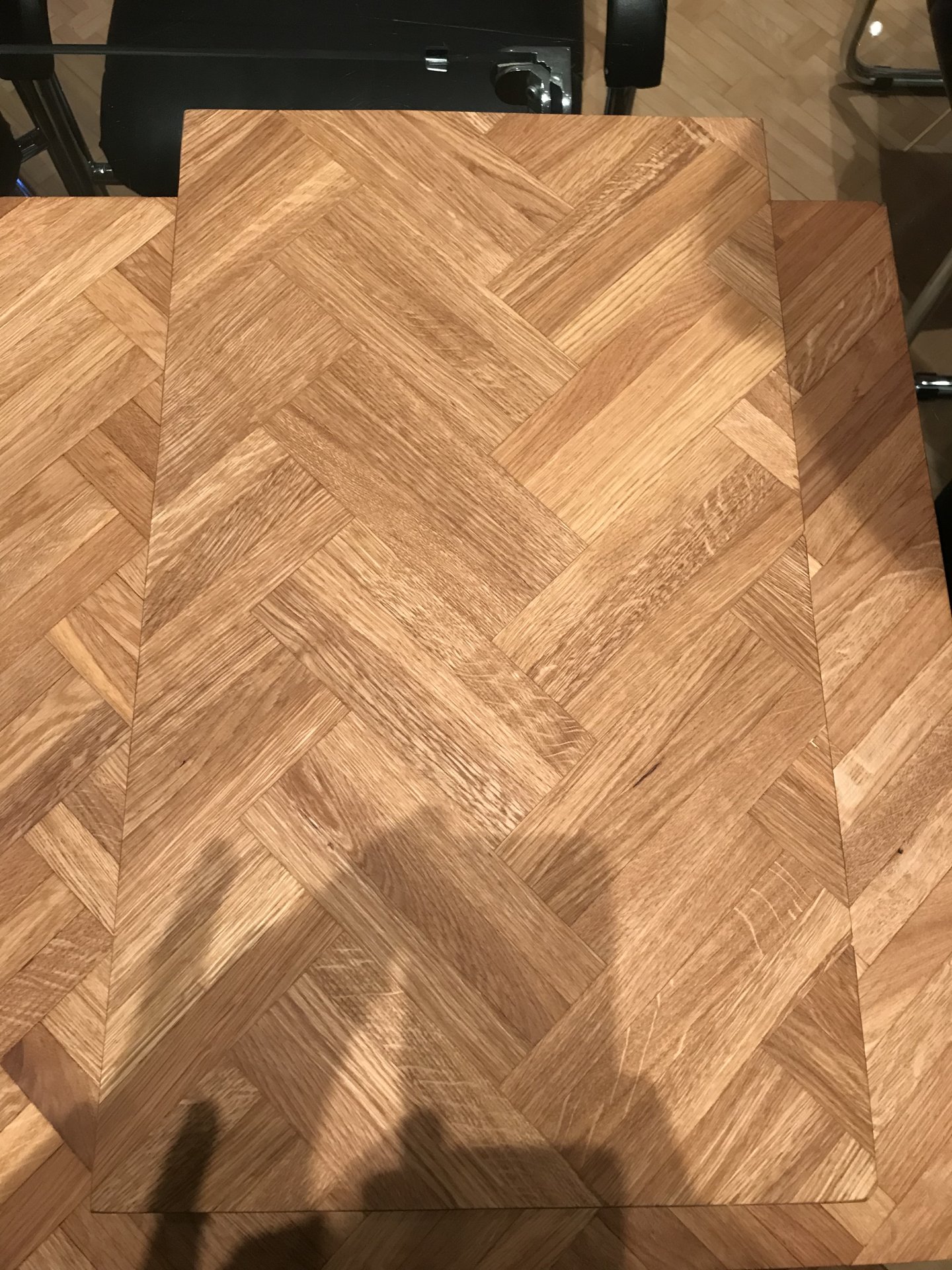

  11. ole123
    ole123
    07.03.2023
    20

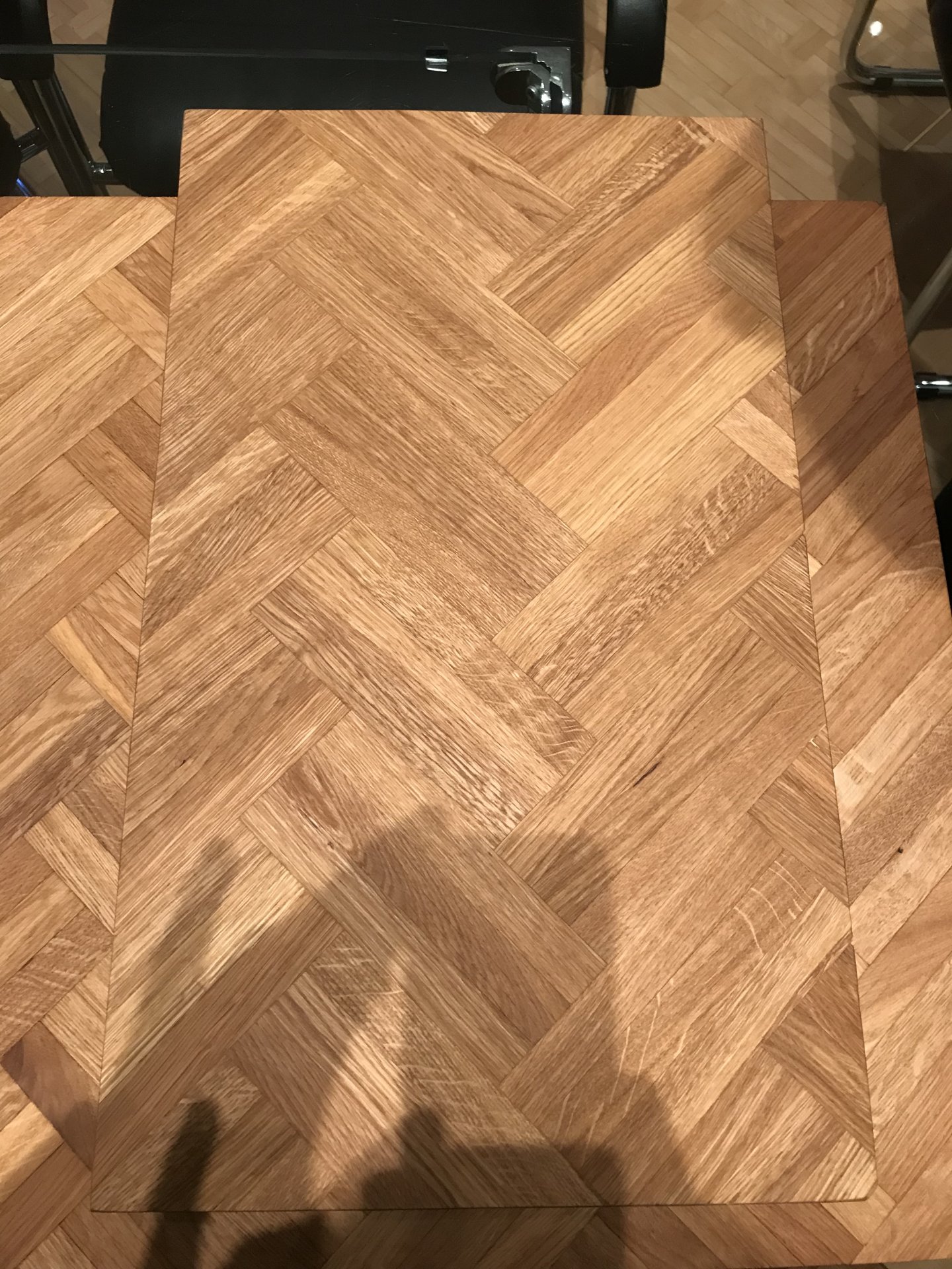

    Das war das Muster auf dessen Basis wir uns geeinigt hatten.

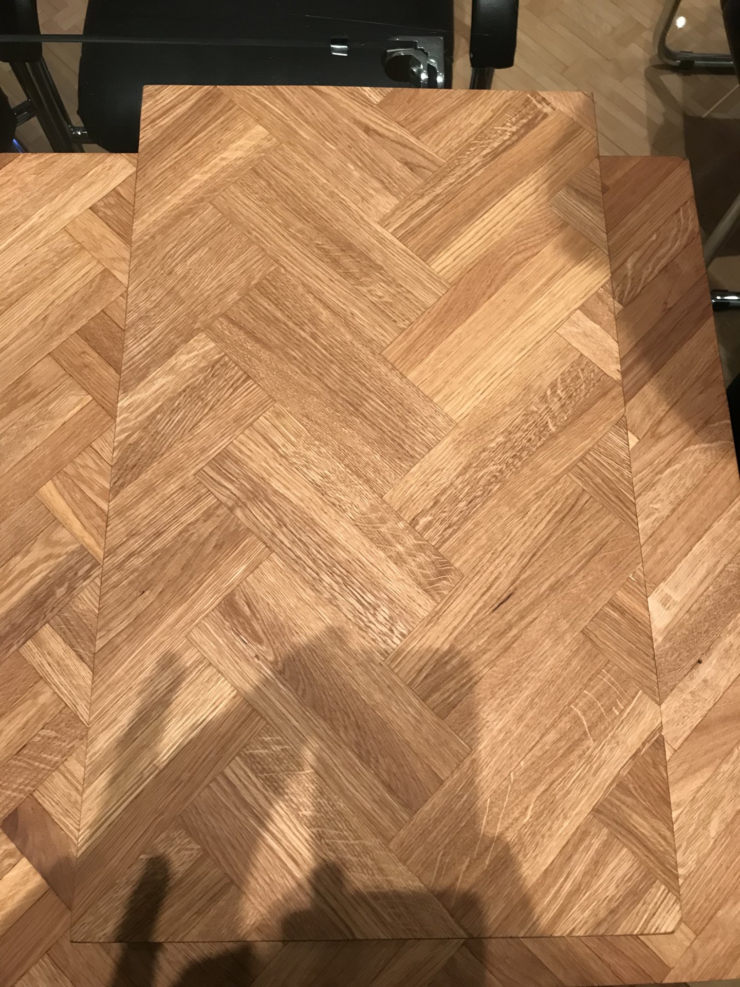

  12. ole123
    ole123
    07.03.2023
    20
    Hier noch das Foto :-)
  13. #13 nordanney, 08.03.2023
    nordanney
    nordanney
    15.09.2021
    6.419
    3.721
    Niederrhein
    So wird Dein fertig Produkt jedenfalls nicht aussehen :cry

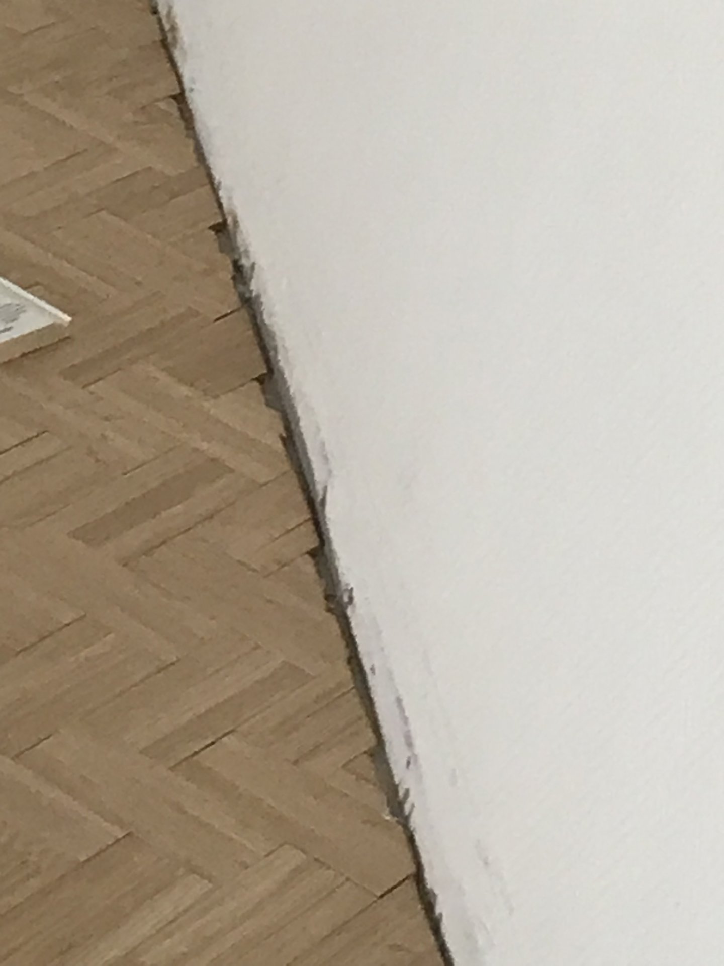

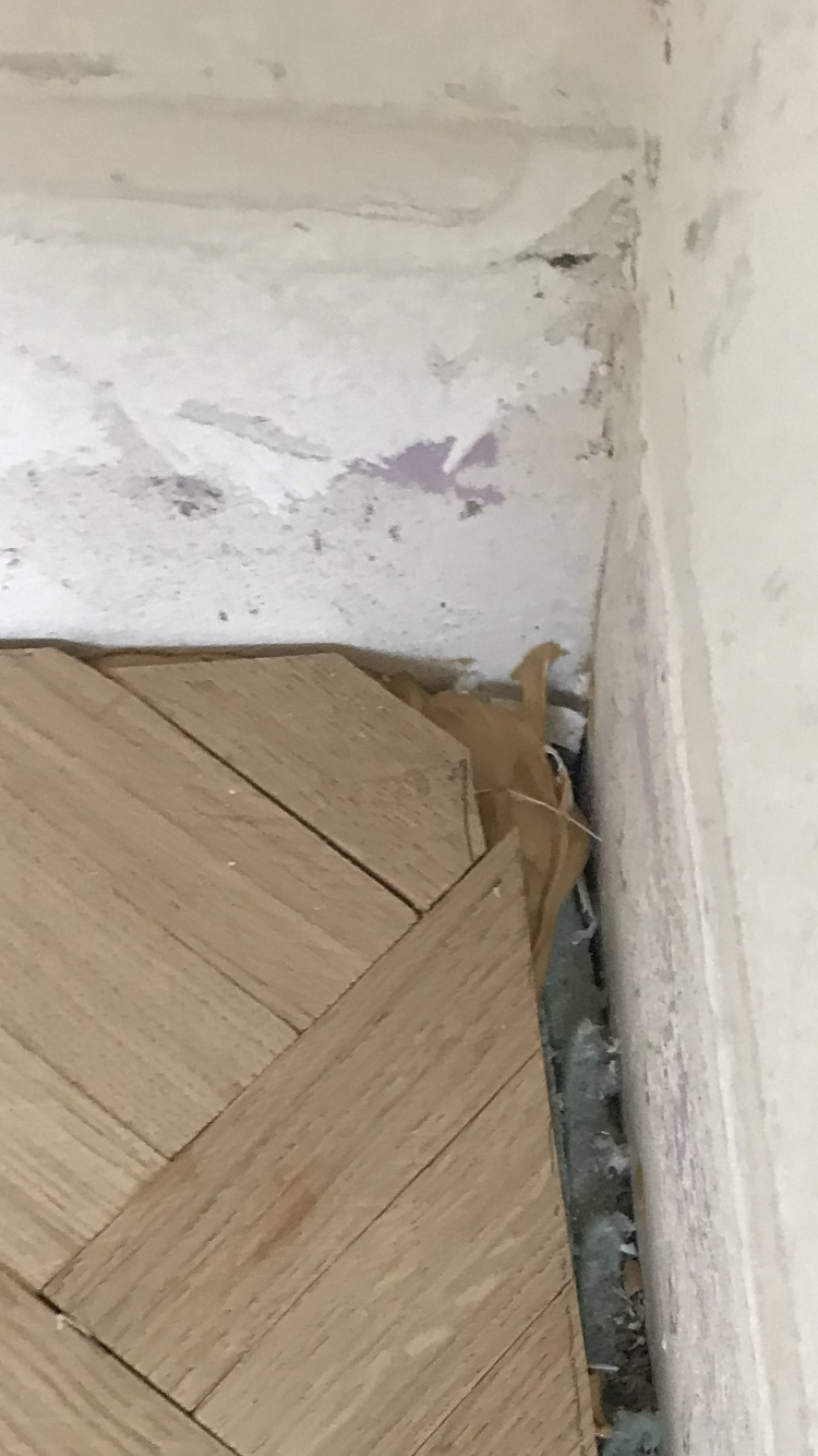

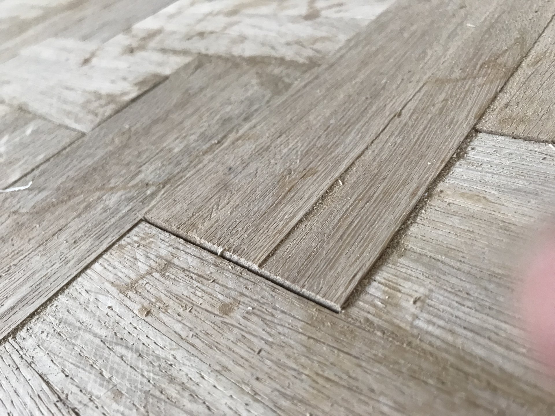

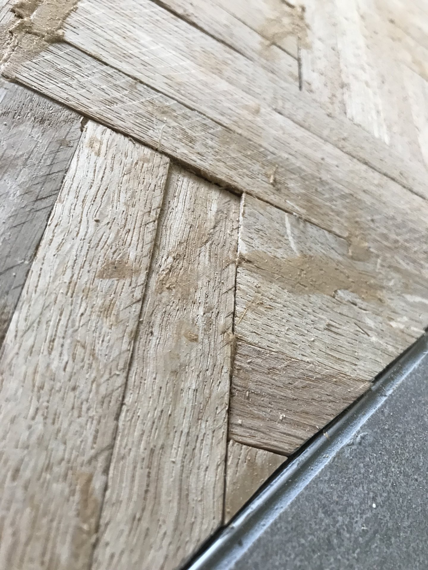

    Das ist traurig. Denn genau darauf hatten wir uns gefreut. Diese Stellen sind in meinen Augen im wahrsten Sinne des Wortes der Gipfel:
  15. #15 nordanney, 08.03.2023
    nordanney
    nordanney
    15.09.2021
    6.419
    3.721
    Niederrhein
    Nach oben abstehende Stäbchen sind nicht das größte Problem. Die kann man tatsächlich abschleifen. Die "Dellen" sind schlimmer. Erst recht die großen Spalten.
  16. Jozi90
    Jozi90
    18.10.2021
    154
    30
    Industriemeister
    NRW
    Ist das nur die Perspektive oder sehen die unteren Fischgräten dünner aus als die oberen? Ich finde oben sieht das nach mehr als 1 cm aus.
    Viele der "spalten" werden nach dem kitten und ölen kaum auf fallen, das Holz hat sowieso so viele verschiedene Farbmuster dass der Kit nicht auf fallen wird.
    Teilweise sieht das aber schon echt heftig aus, vor allem kann ich mir die extremen überstände in Praktisch der gleichen Gräte nicht erklären.. der Anschluss an die Fliesen und Türrahmen ist schon eine Herausforderung, mussten wir bei uns leider auch mit Leisten behelfen, die kleinen Absätze von 2-3 mm merkt man aber gar nicht.

    Welches Holz habt ihr den bestellt ?
    (Verpackungsmaterial, Beipackzettel, Lieferschein )
    Wie dick sind die Stäbe beim Einbau, vor dem Schleifen ?
    Die Höhenunterschiede sind eigentlich nicht zu erklären, wenn vorher ein Nivilierausgleich erfolgt ist.
  18. #18 Fabian Weber, 08.03.2023
    16.358
    6.501
    Wenn man die Mustertafel anschaut, dann sind da genau die gleichen Fehler drauf.
    Daher erstmal das Ergebnis abwarten, das wird bestimmt alles ganz gut aussehen.

    danke für Eure Rückmeldungen. Es sind 8mm dicke Stäbe. Ich füge gleich mal einen Auszug aus dem Kostenvoranschlag bei. Weitere Infos habe ich nicht. Ich habe mir den Untergrund nach dem nivellieren angesehen. Ganz eben war er nicht und ich dachte eigentlich, dass Unebenheiten vor dem verlegen des Bodens noch weg geschliffen werden, aber der Verleger hat direkt los gelegt. Im Kostenvoranschlag stand auch satt Spachtel mit erhöhtem Materialverbrauch. Für 16qm wurden dann 50kg verwendet und nicht einmal die riefen des alten Fliesenklebers völlig geschlossen.
  20. #20 nordanney, 08.03.2023
    nordanney
    nordanney
    15.09.2021
    6.419
    3.721
    Niederrhein
    Sehen wir unterschiedliche Mustertafeln? Bei mir am Rechner sehen alle Stäbchen ordentlich und genau gerade ohne Spalten etc. aus. Alles schön im 90 Grad Winkel zueinander. Zumindest erkennt man auch keine Spachtelei.
