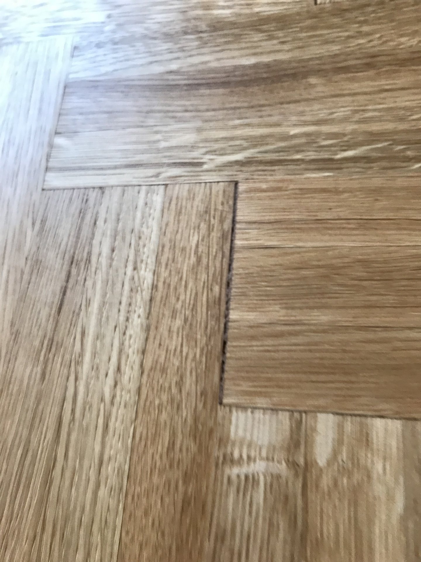

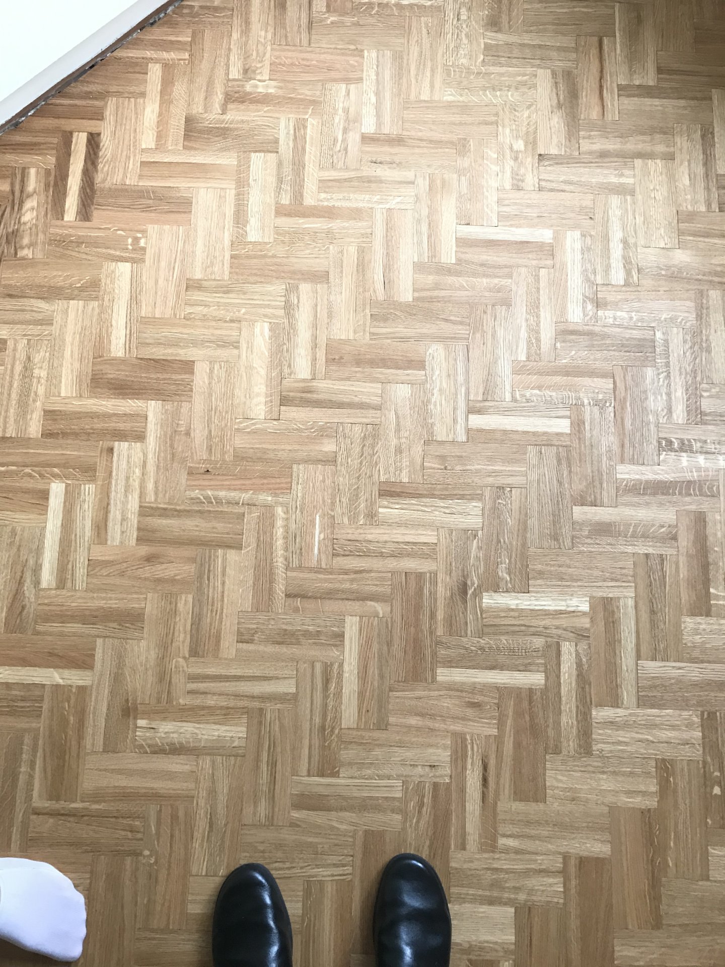

Diskutiere Stäbchenparkett Korrekte Verlegung im Estrich und Bodenbeläge Forum im Bereich Neubau; Wenn es so wie auf den Musterfafeln aussehen würde (ohne die Spalten) dann wäre i h schon glücklich. Beste Grüße Ole

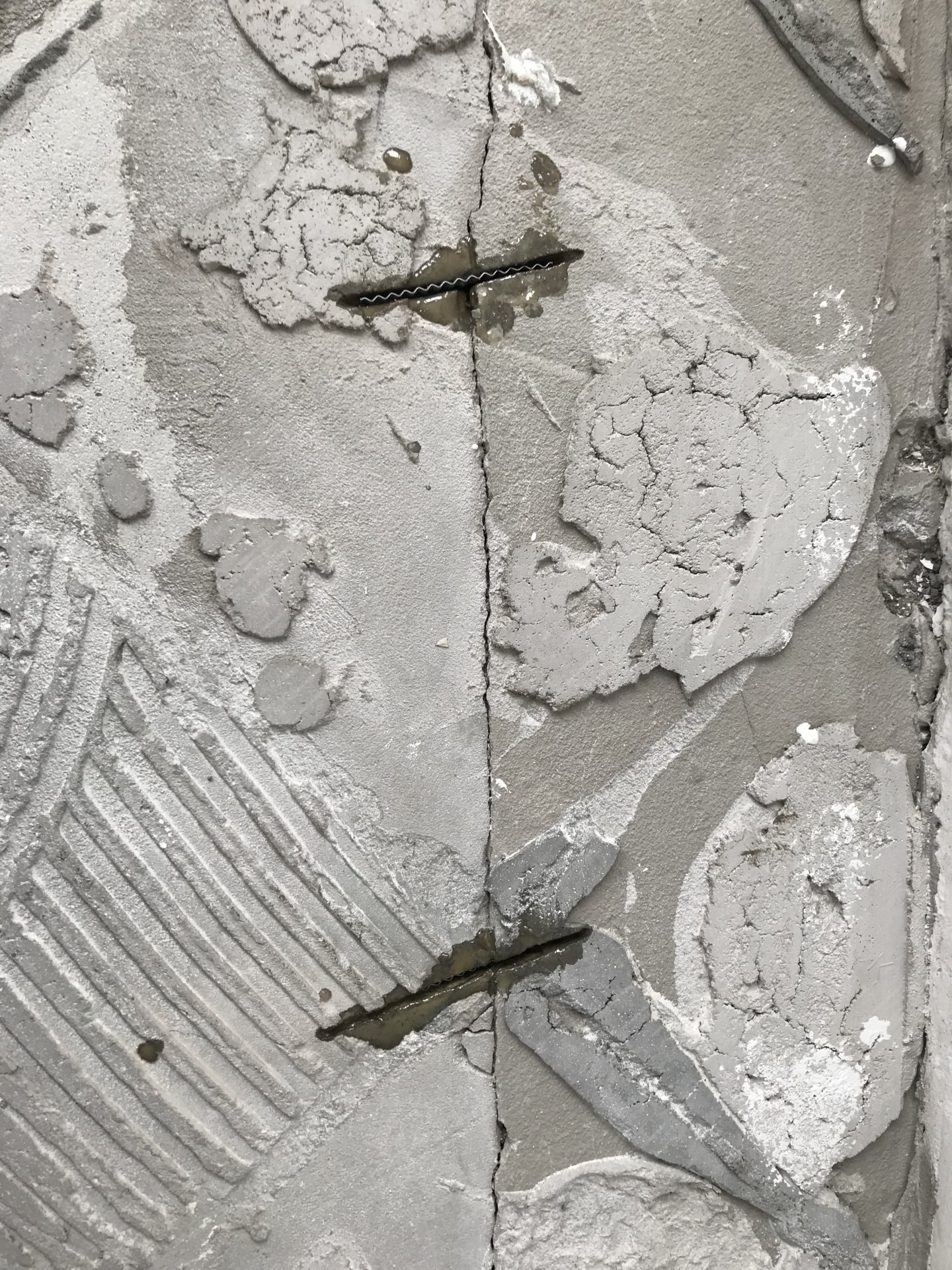

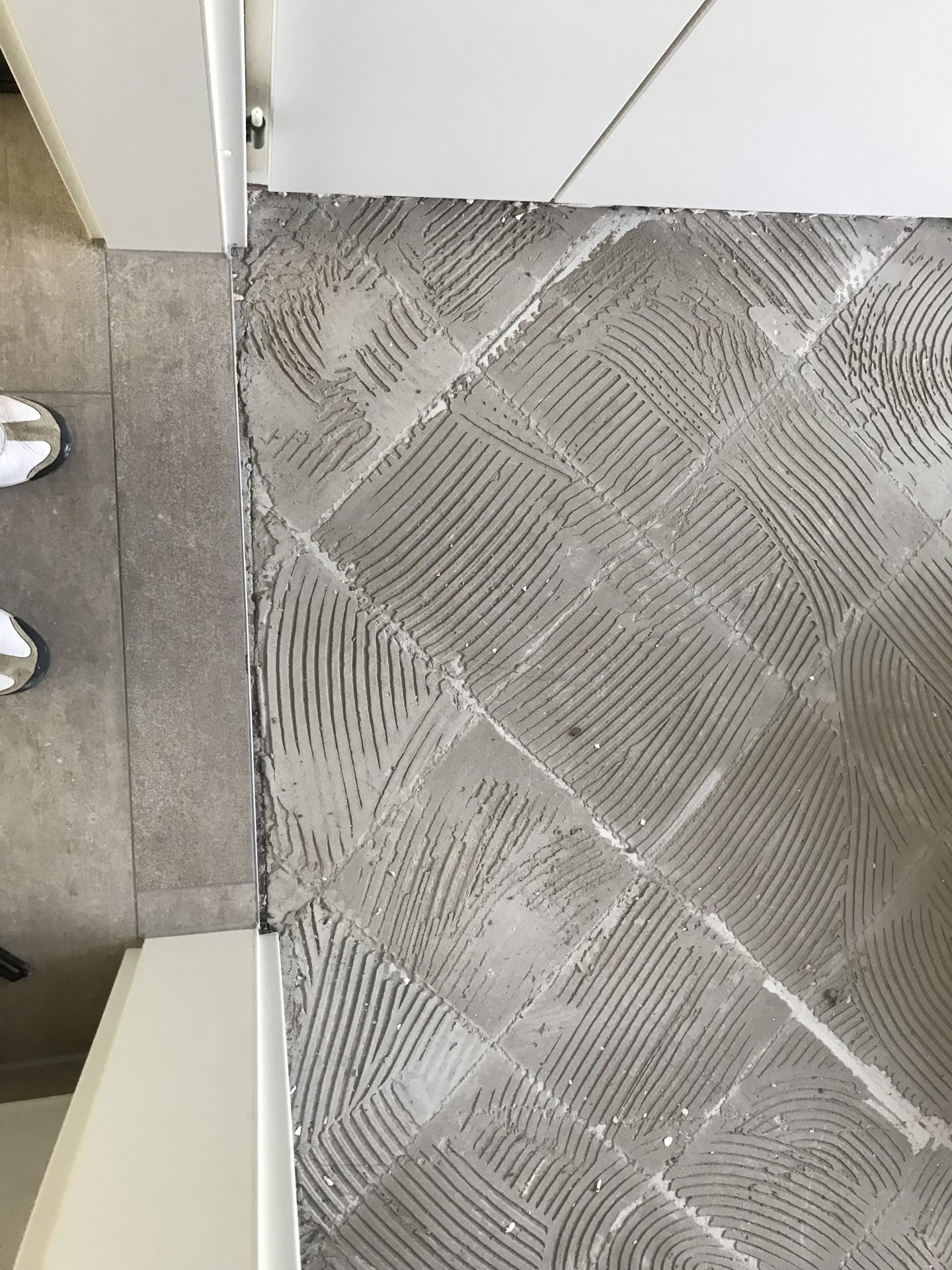

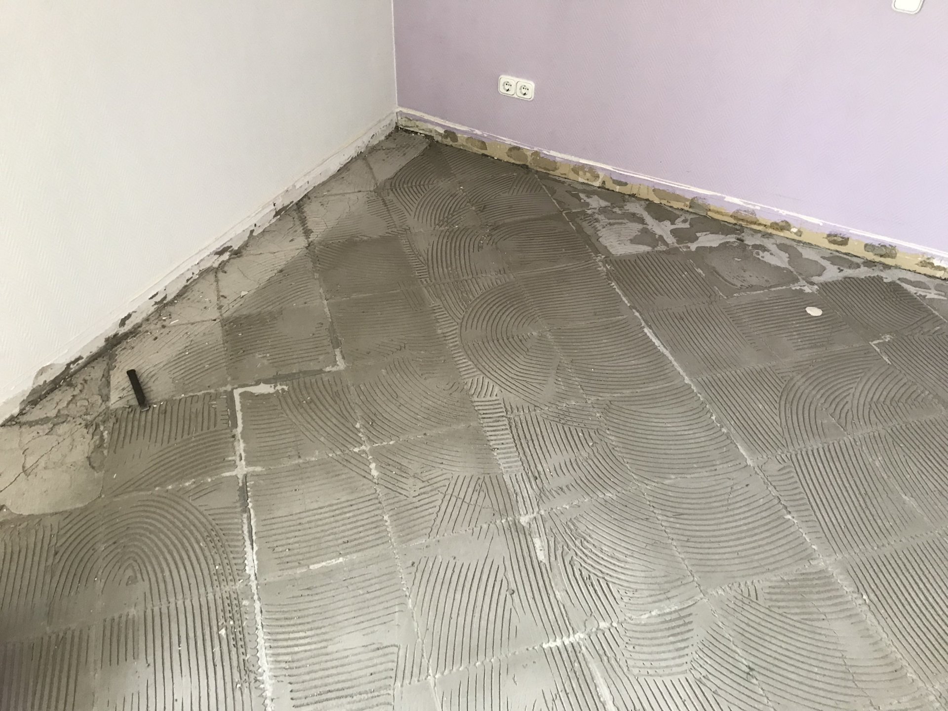

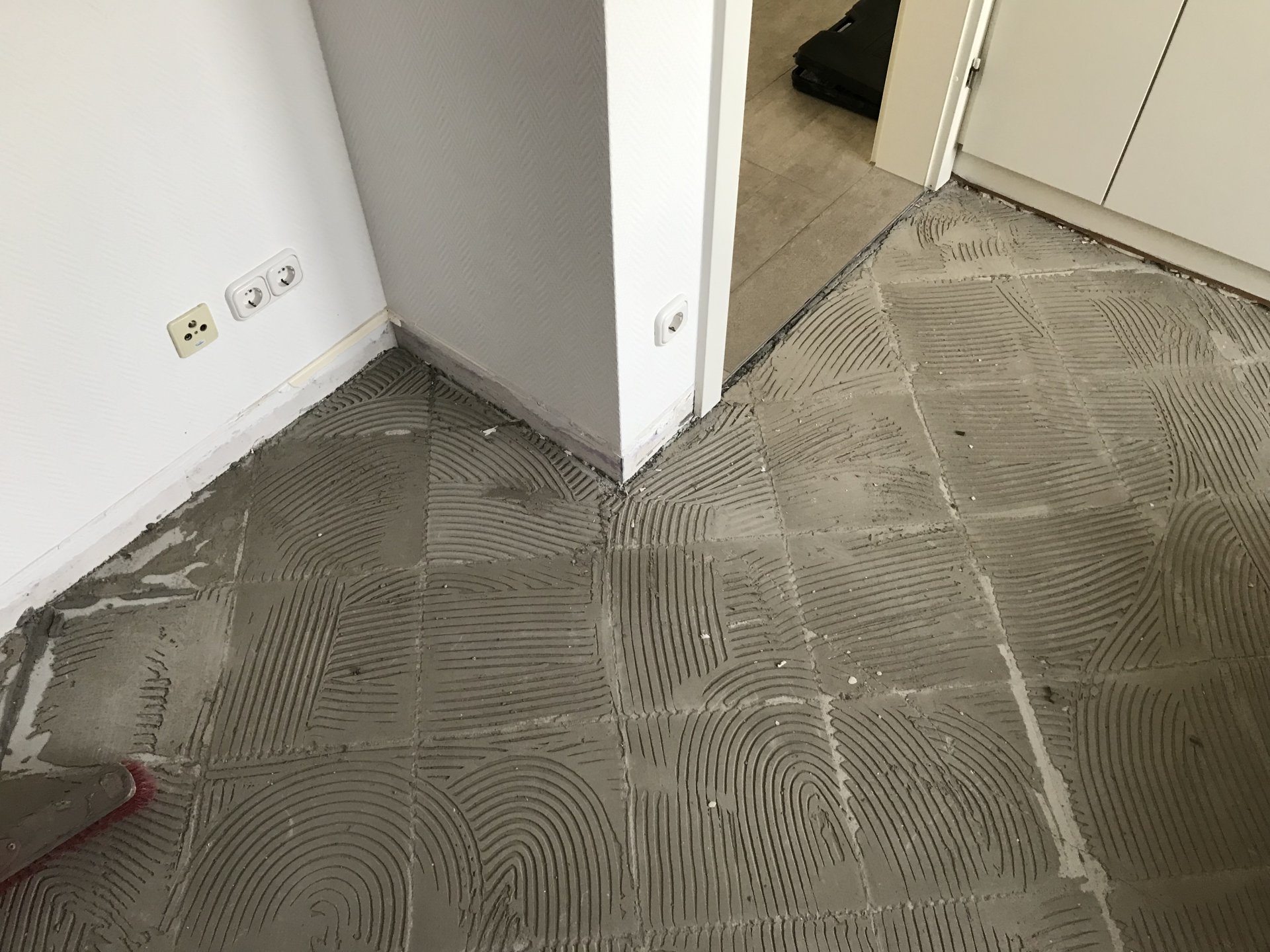

    Nochmal, ich begreife nicht, wie es trotz Niviliermasse zu solchen Unebenheiten kommen kann.

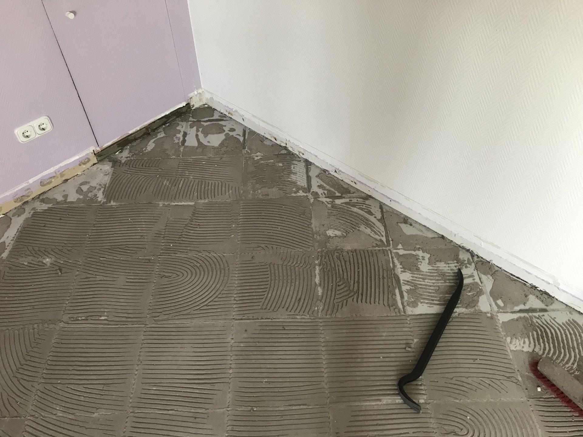

    Was war da für ein alter Belag vorher drauf ?
    Gibt es davon Fotos, nach Rückbau Altbelag ?
    Alten Kleber nicht abgeschliffen, sondern vermutlich schlecht ueberspachtelt ?
    Wenn der Parkettleger alles eben schleifen will, hast du doch dann an manchen Stellen zum Schluss nur noch 3 mm dickes Holz....

    Hallo Tilo,

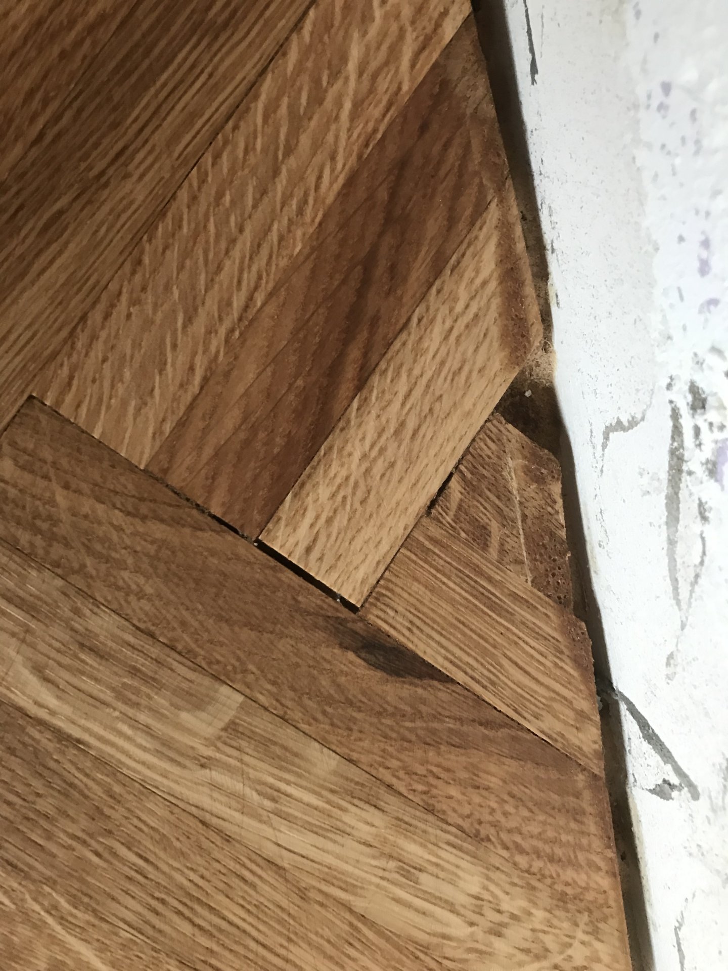

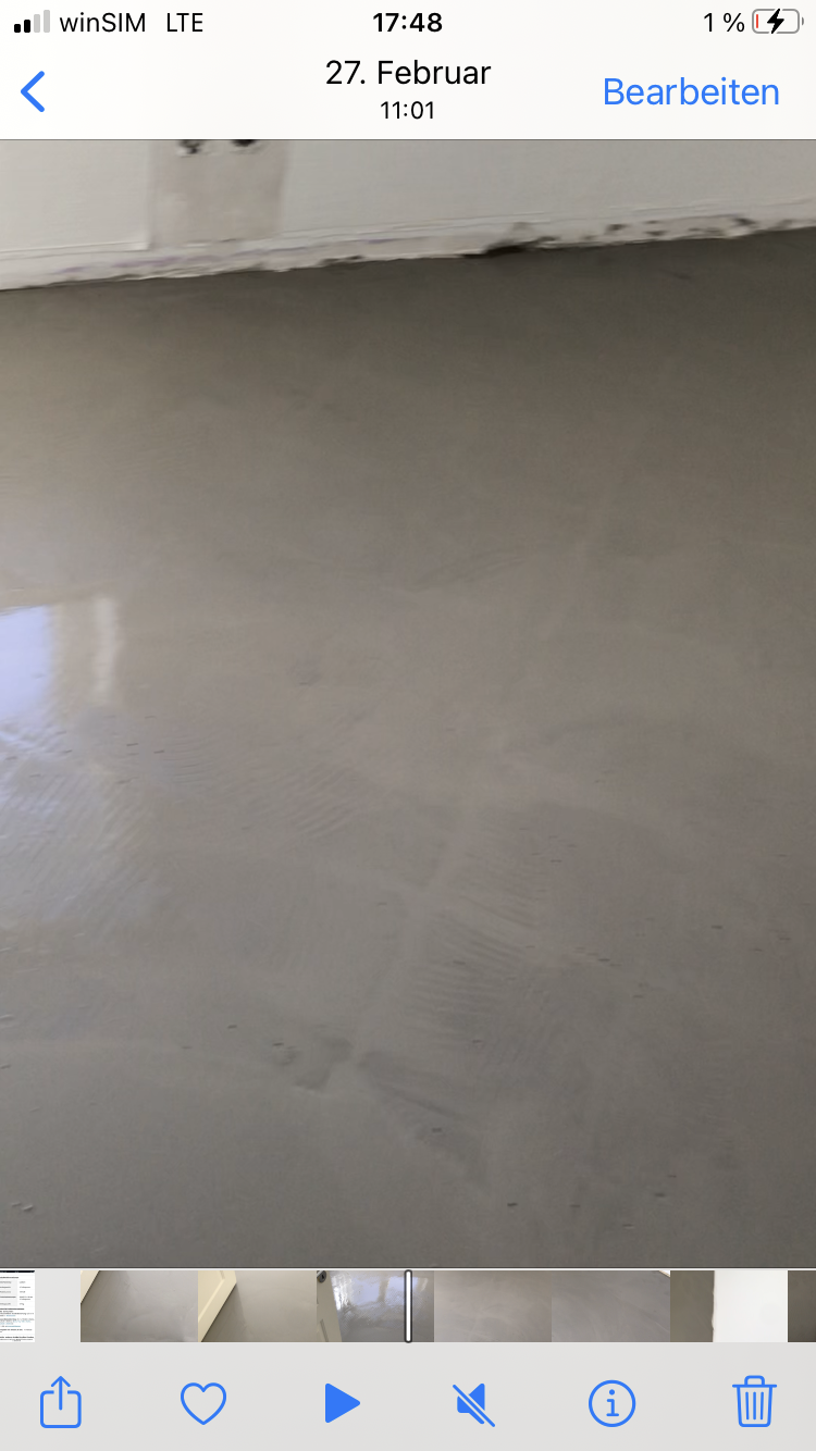

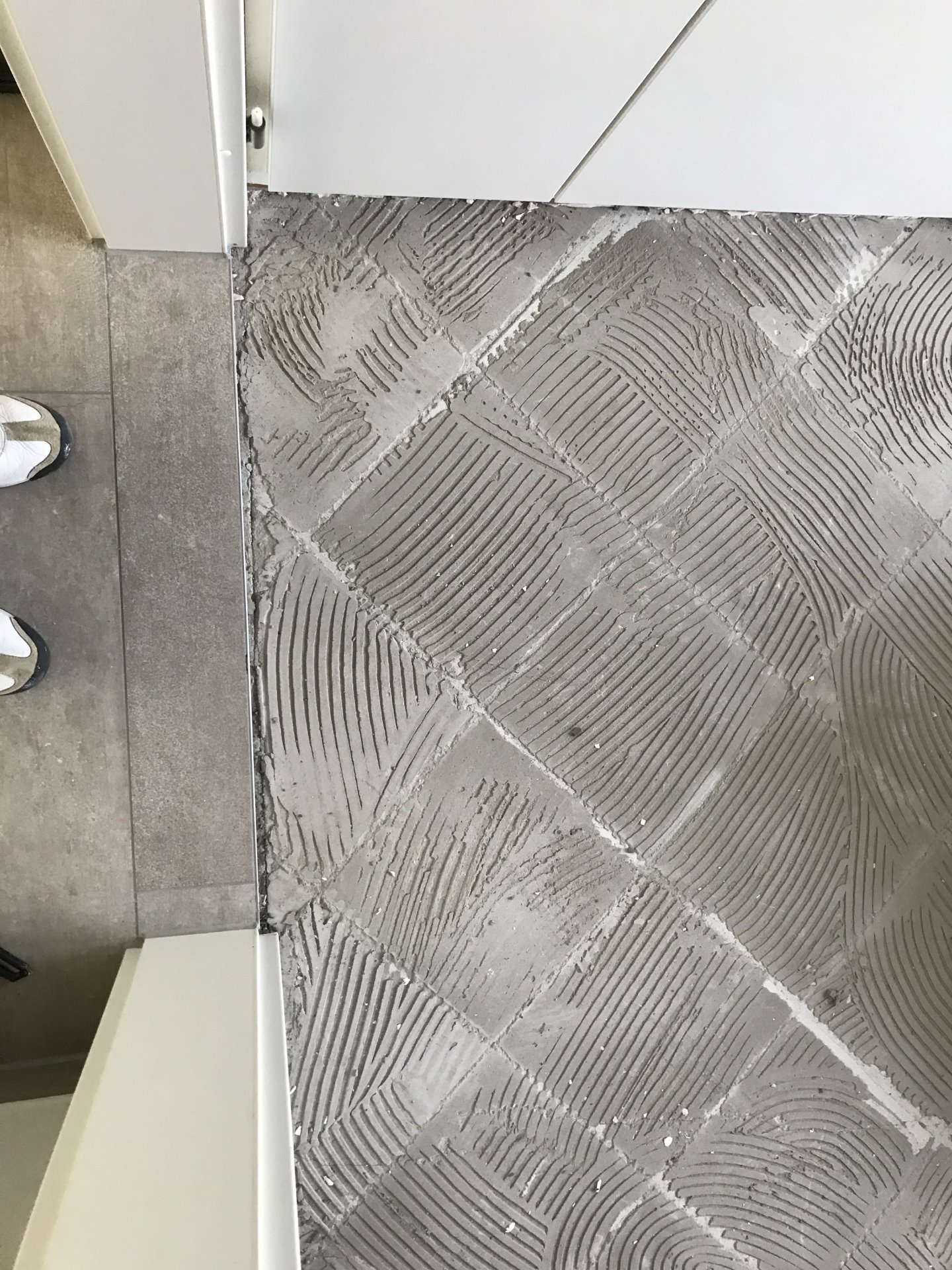

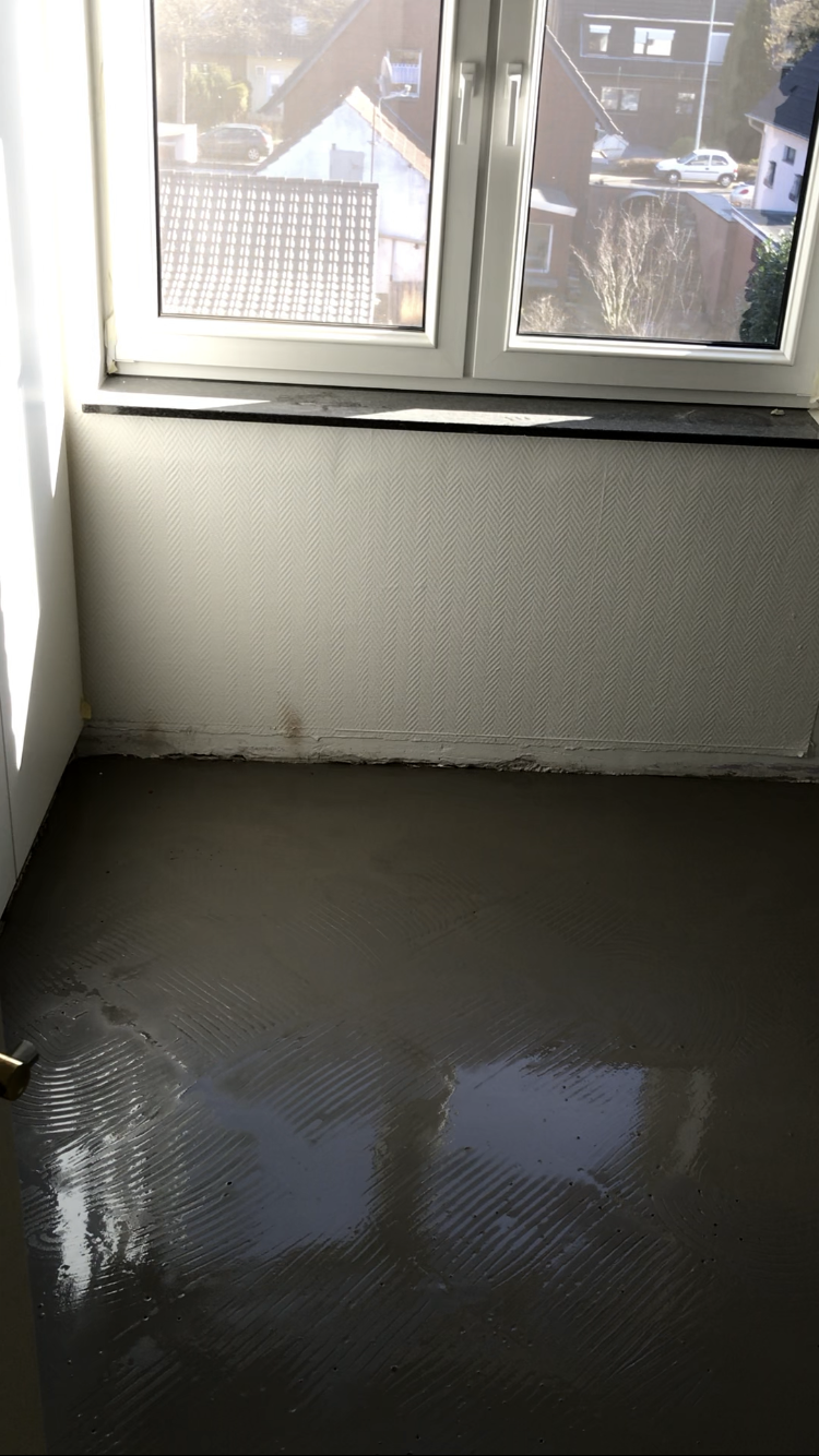

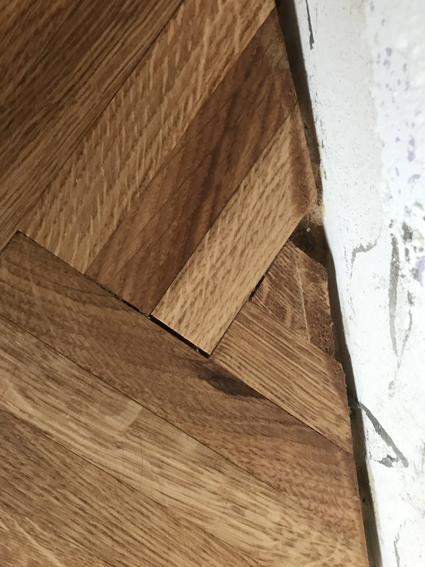

    das sprechen Sie mir aus der Seele. Das ist auch meine Befürchtung. Ein anderer Betrieb hatte für das Nivellieren 100kg veranschlagt. Diese Firma hat 50kg gebraucht. Und Sie haben recht. Vorher war Fliesenkleber auf dem Boden. Man sagte uns, dass dieser drauf bleiben könne. Nach dem Nivellieren waren dann aber noch immer die Riefen des Fliesenkleber zu sehen und an den stellen wo die Nivelliermasse überenander lief, war Höhendifferenzen zu sehen. Auch ist die Masse nicht in jede Ecke des Raumes gelaufen. Im Eingangsbereich wollte man vorher anspachteln. Dort reichte aber die Höhe auch nach dem Nivellieren nicht aus. Vor dem Beginn der Arbeiten hat der Geselle dann dort Kleber verstrichen und diesen zum Höhenausgleich genutzt (selbiges in den Ecken wo keine Nivelliermasse hin gelaufen ist). Wahrscheinlich ist es dann dort deshalb so eingefallen.

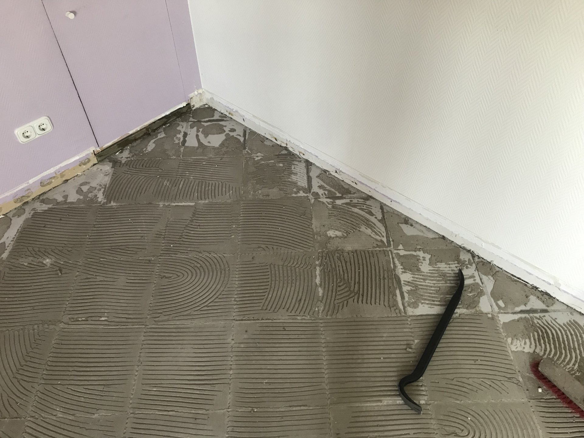

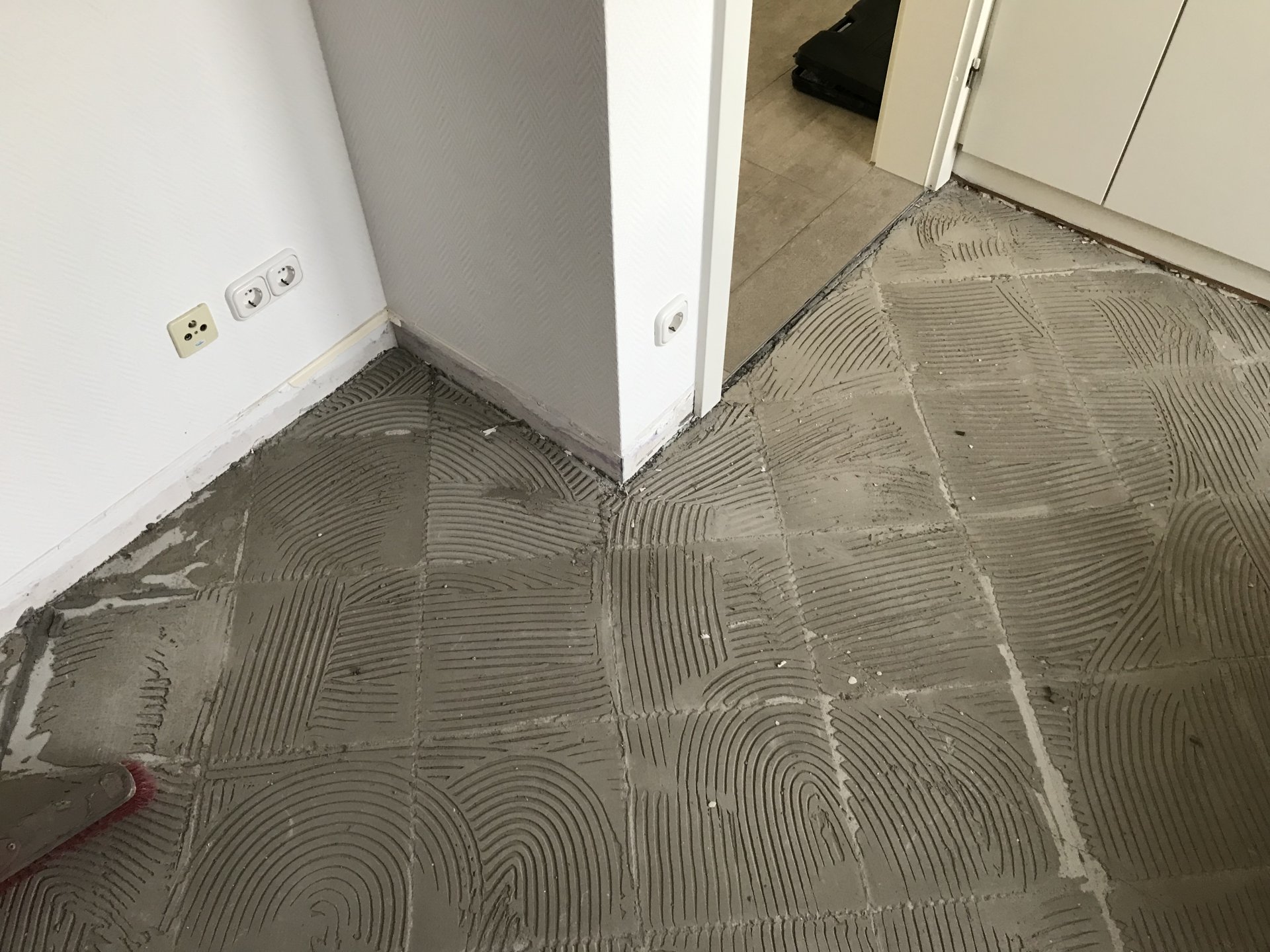

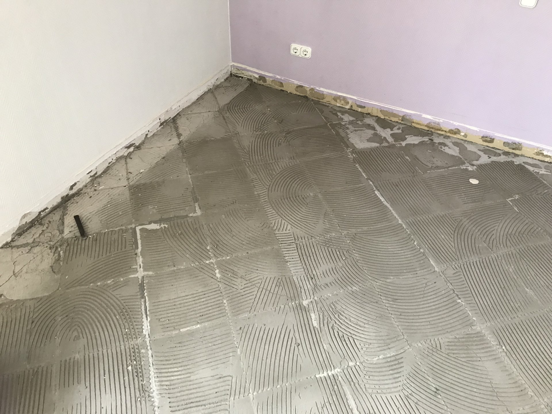

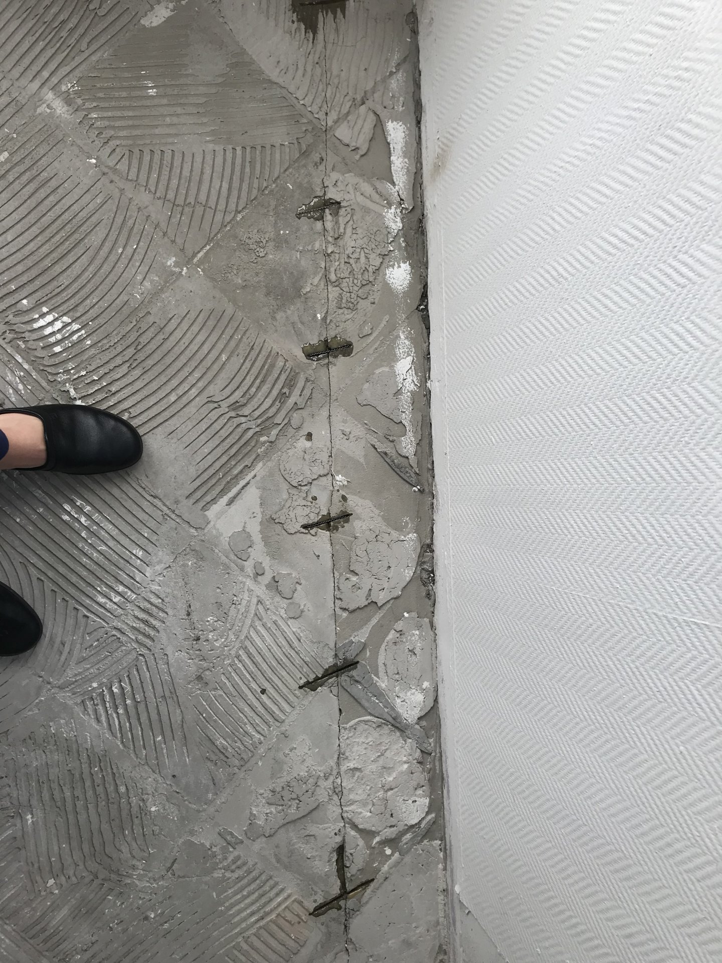

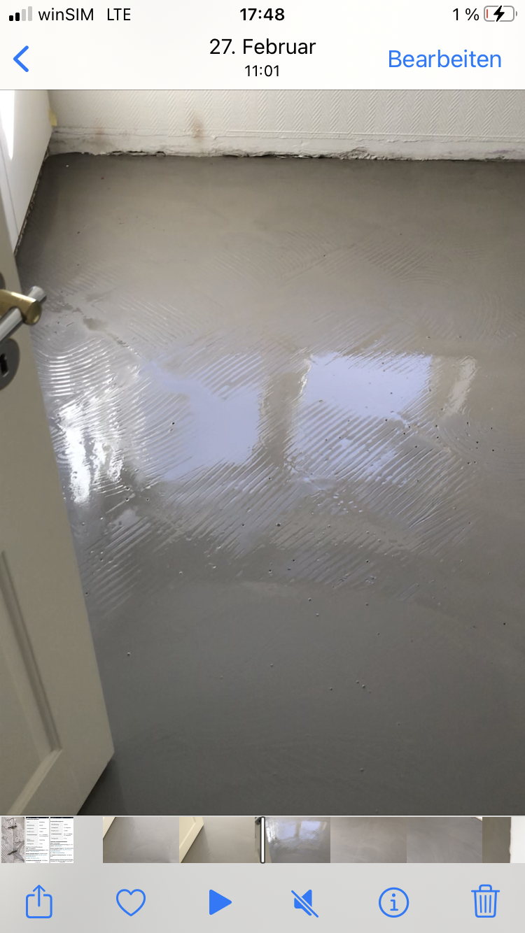

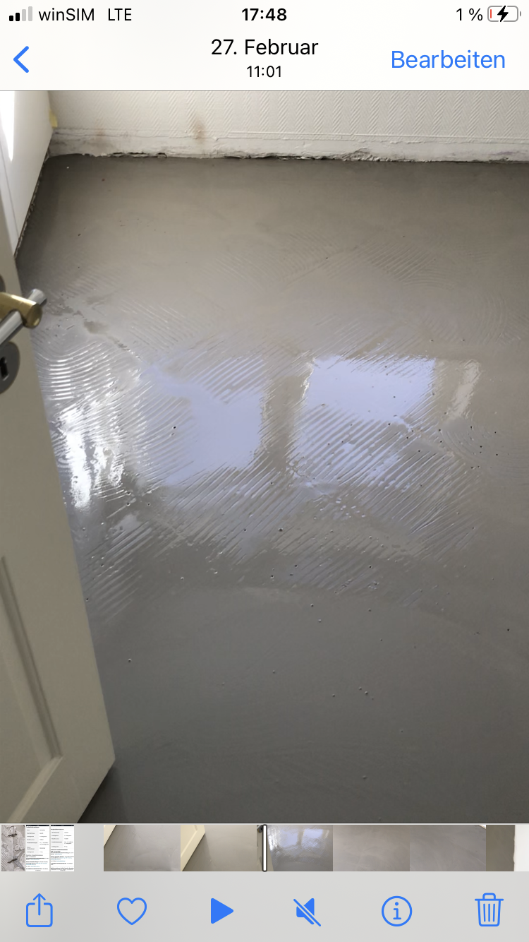

    Anbei noch die Bilder vor dem nivellieren. Von dem Ergebnis des nivellierens habe ich nur ein Video.
    Beste Grüße
    Ole
  5. ole123
    ole123
    07.03.2023
    20

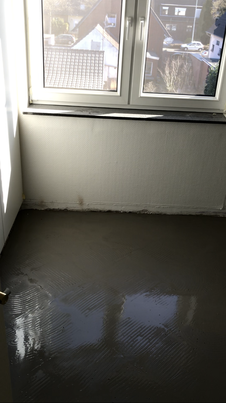

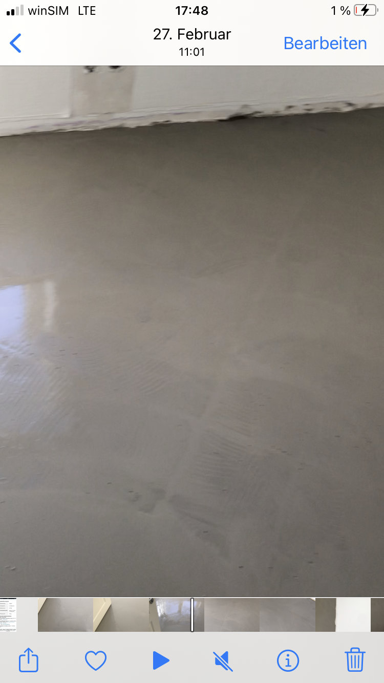

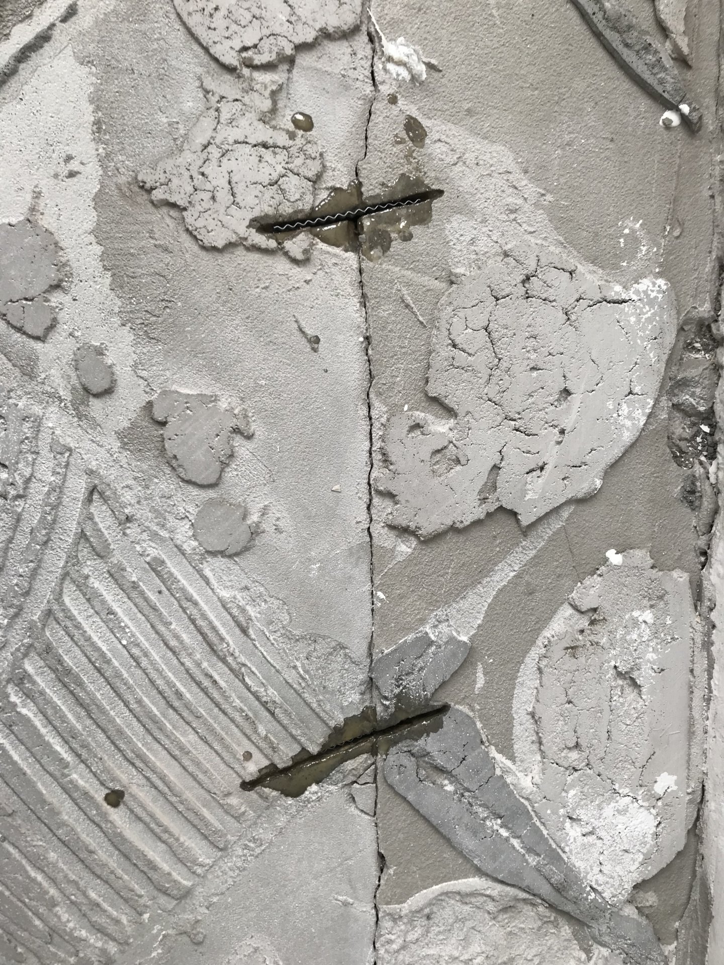

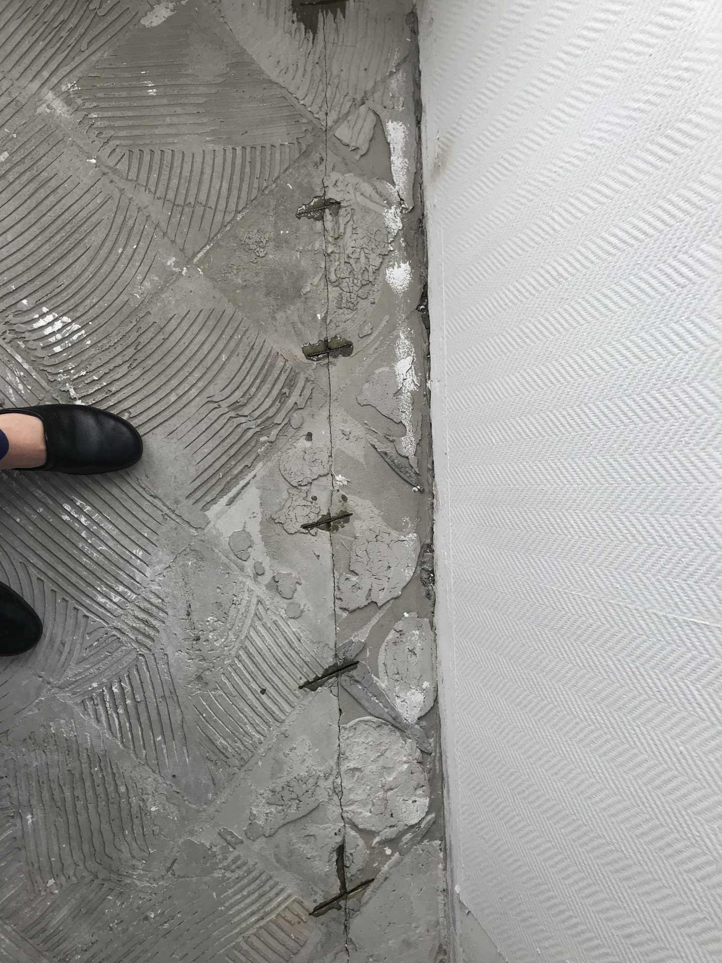

    Hier ein paar Screenshots aus dem Video. Leider im noch nassen Zustand.
    Beste Grüße
    Ole

    Die Untergrundvorbehandlung war ja sparsam. Den Fliesenkleber hätte ich abgeschliffen, und danach dann nivilliert und gespachtelt..

    Du hast dich für die kostengünstigere Firma entschieden. Der Plan / Kostenangebot war vermutlich:
    Die alte Bodenfliese (kaum verklebt, ging vermutlich schnell raus) hatte eine Höhe von ...... ?
    Alter Kleber bleibt drinnen und wird ausgeglichen / ueberspachtelt.
    Neuer Parkettkleber Plus Parkett 8 mm kommt man auf vermutlich 10 mm. Dann wird geschliffen bis an der Tür der Übergang passt. Das der alte Fliesenkleber vorher komplett rauskommt, war bestimmt nicht vereinbart.
    Nimm mit dem Chef Kontakt auf, bitte ihn auf die Baustelle und zeige ihm alles, was dir nicht gefällt.

    das Angebot beläuft sich auf 2.600 für 15qm (ohne Fußleisten). Ich habe die Fliesen selbst entfernt und habe sogar angeboten, dass ich den Kleber entferne. Die Aussage war: das ist nicht nötig, denn er ist fest und wir benötigen sowieso Material, um auf Höhe zu kommen. Im Bereich der Tür wurde dann sogar angestachelt und da dort die Höhe nicht reichte, hat der Verleger versucht die verbleibende Differenz mit Kleber aus zu gleichen.

    Nach dem entfernen der Fliesen hatten wir eine Höhendifferenz zu den Fliesen von ca. 13-15 mm. Das hatte ich vergessen zu erwähnen.

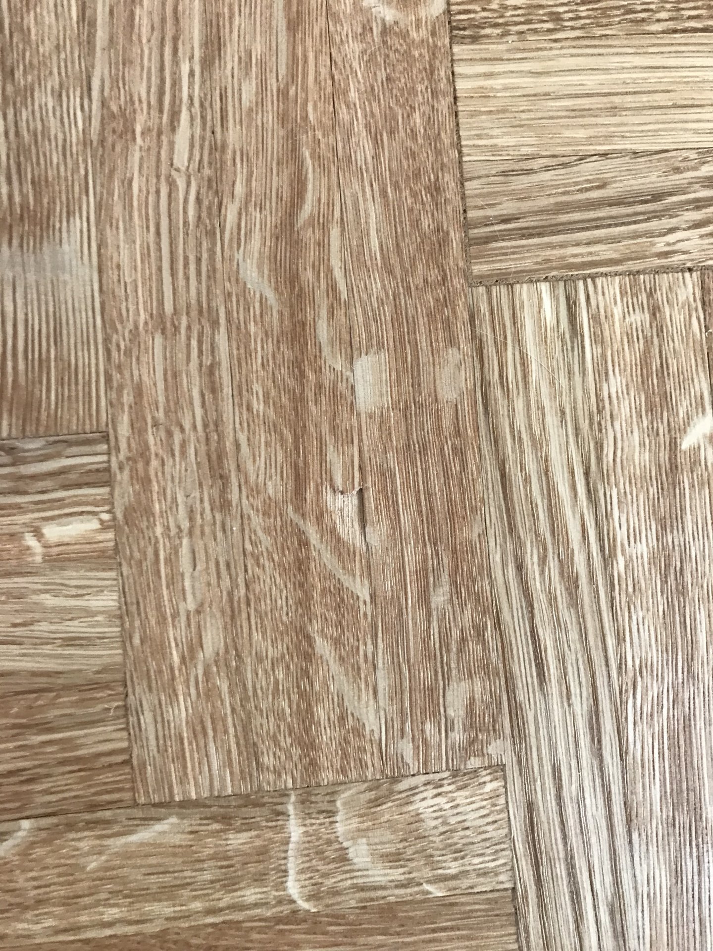

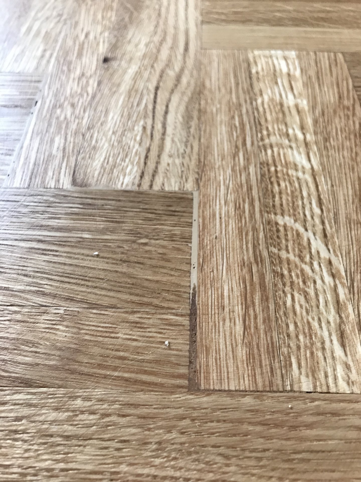

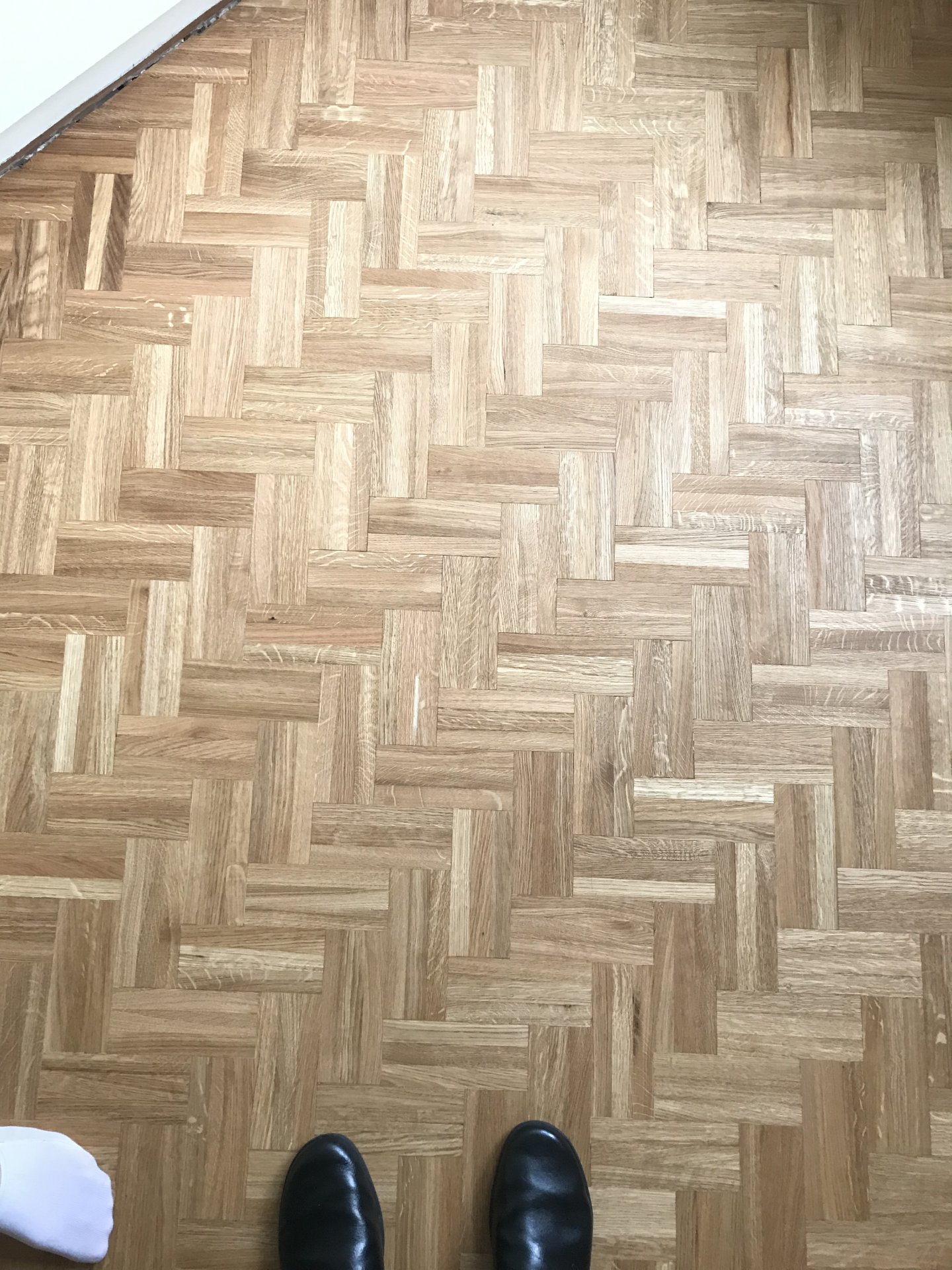

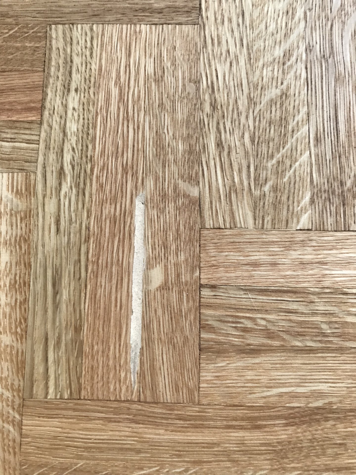

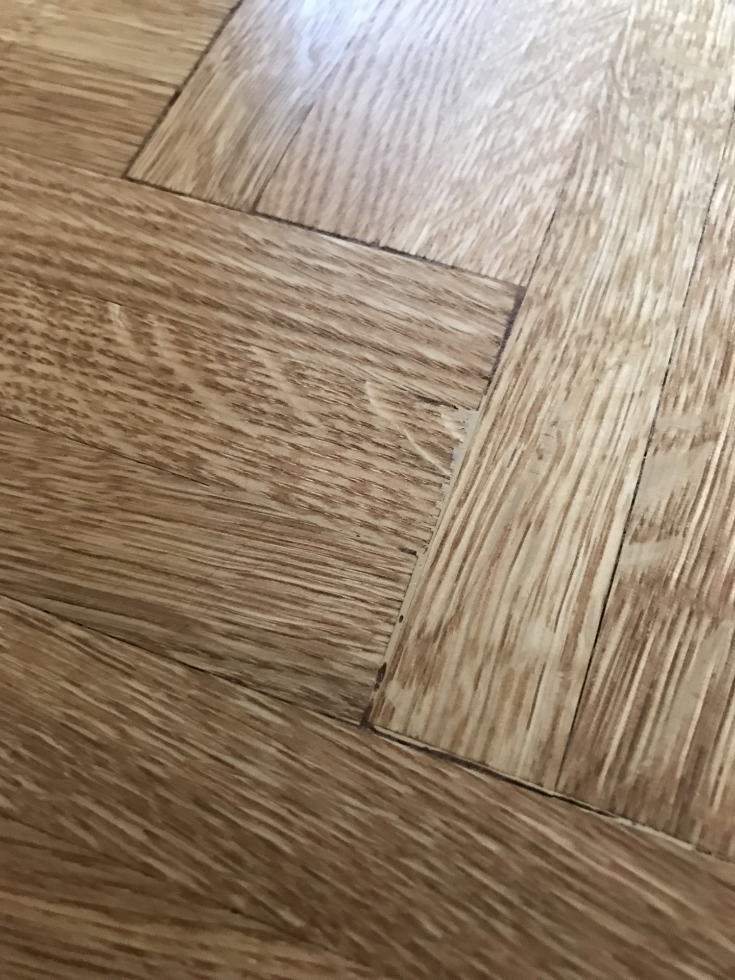

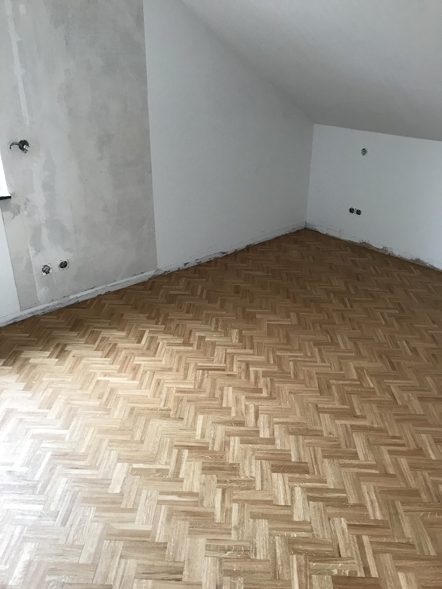

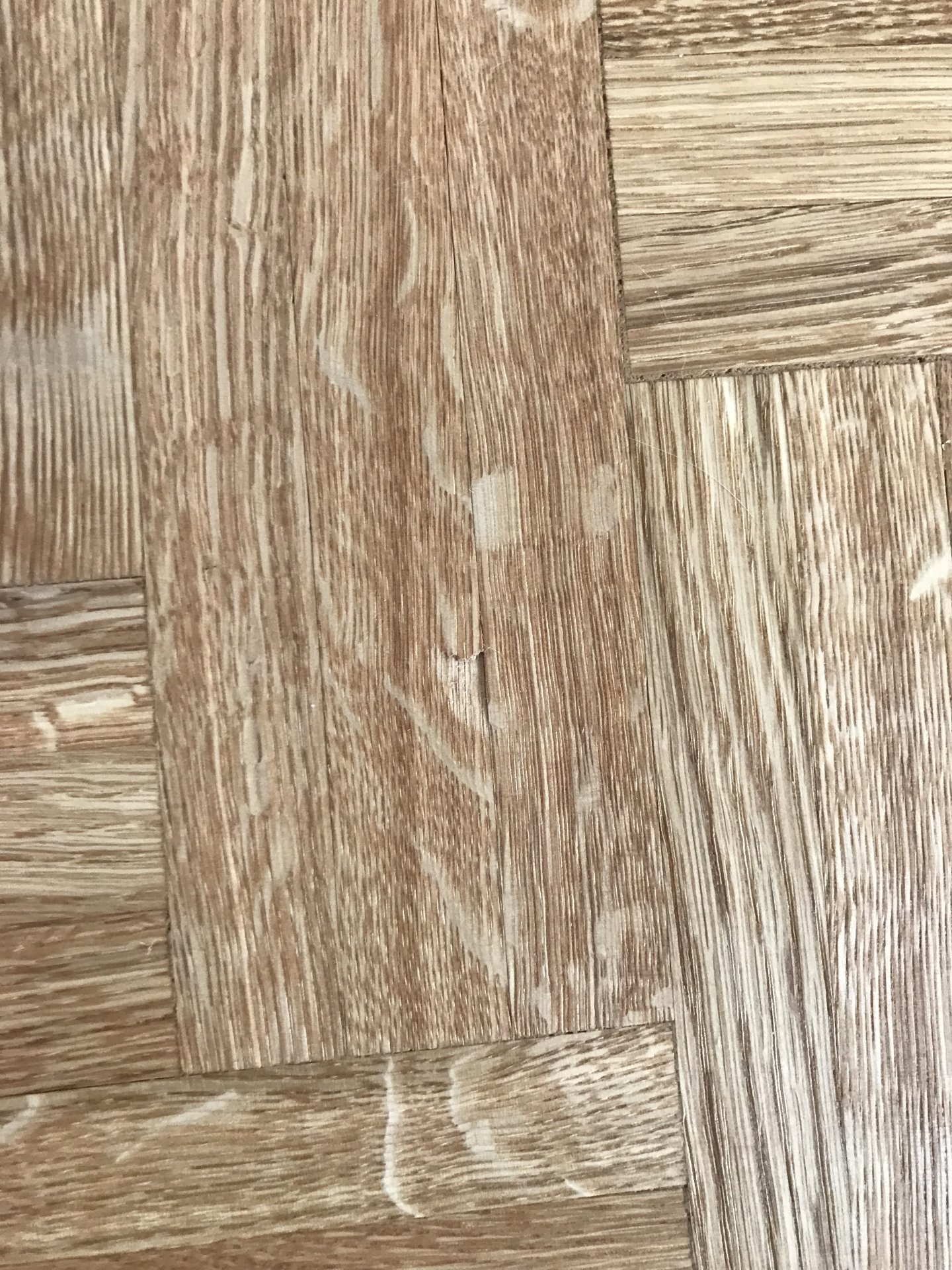

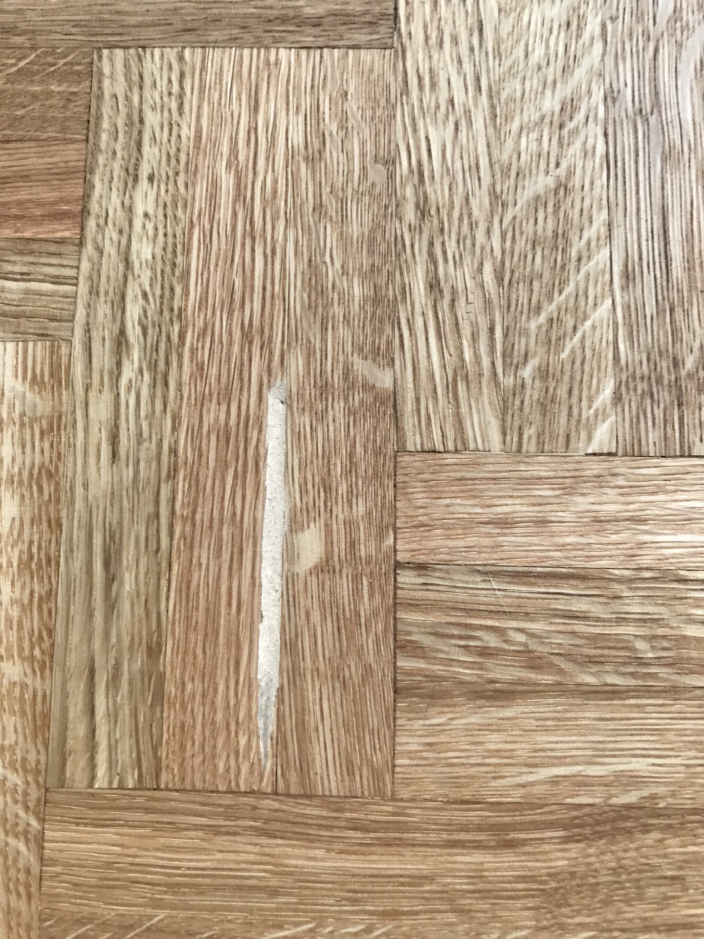

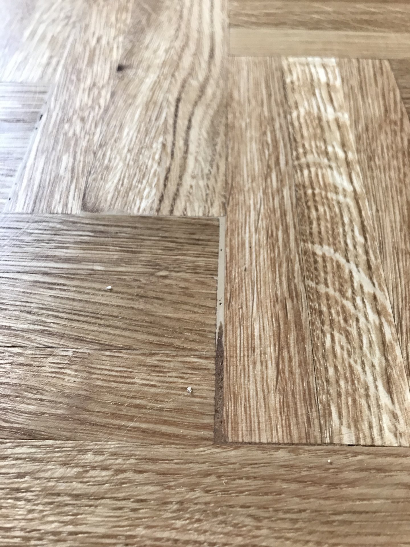

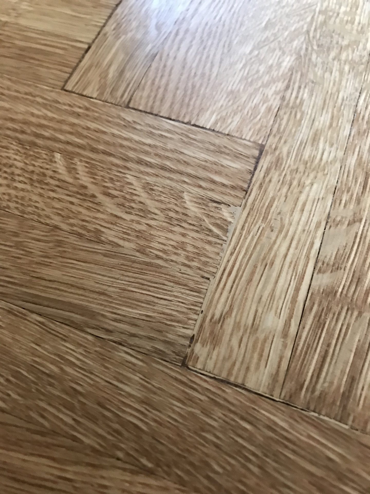

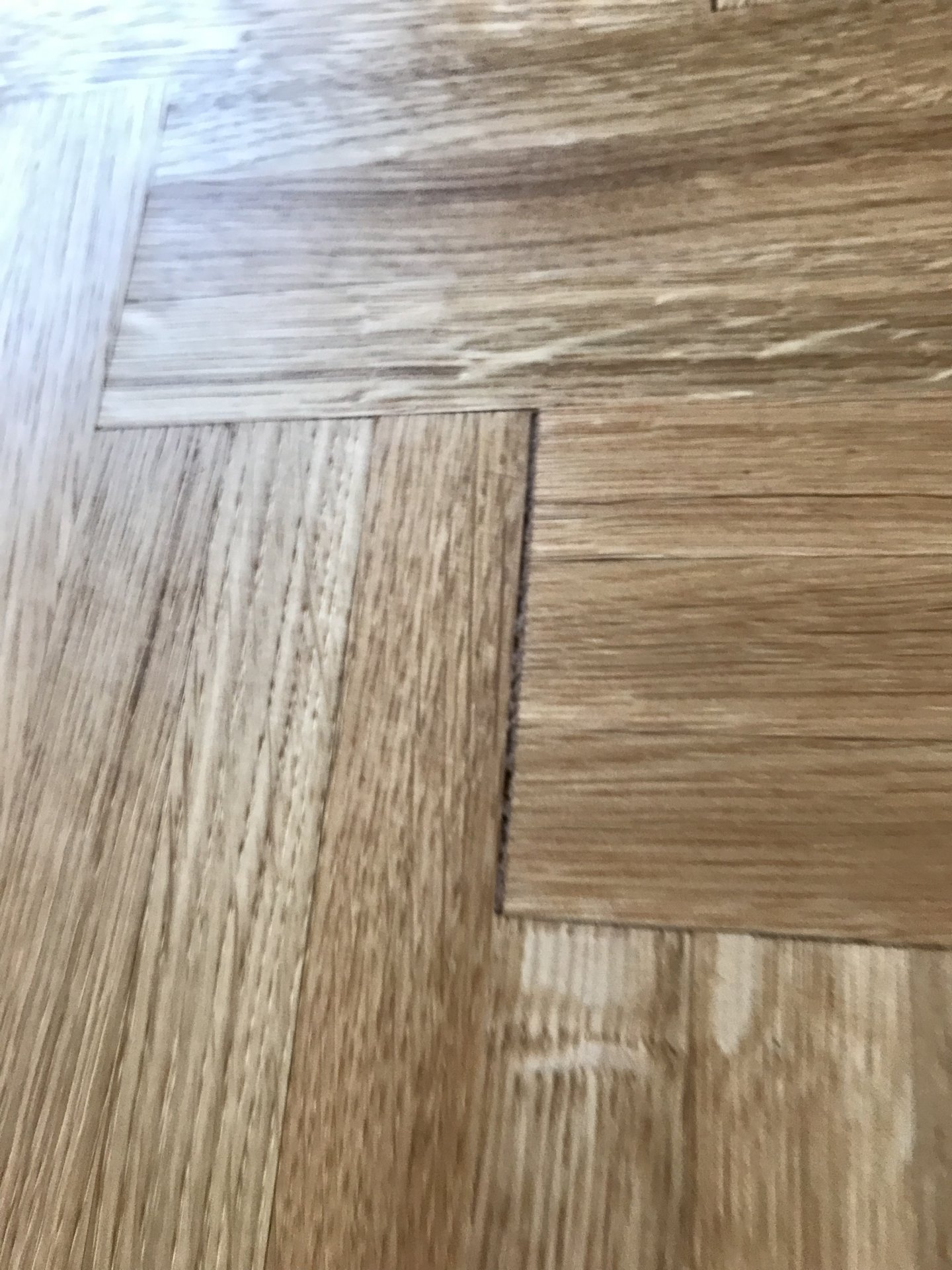

    ich wollte Euch noch die Rückmeldung, wie See Boden aktuell aussieht. Von weitem ist es zwar ganz ansehnlich, allerdings sind die Fugen leider nicht beseitigt worden, sondern nur gekittet worden. Für mich erscheint das doch ziemlich breit. Vielleicht könnt Ihr das gut einschätzen? Stellenweise sind das ca. 2 - 3 mm.
    Beste Grüße
    Ole
  13. ole123
    ole123
    07.03.2023
    20
    Hier noch die Bilder.

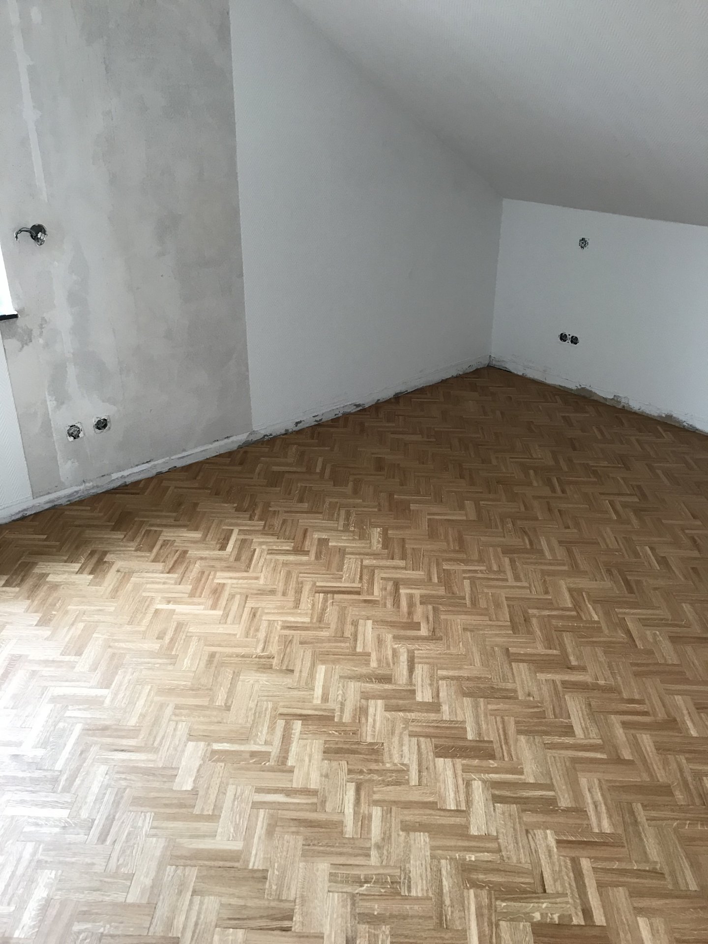

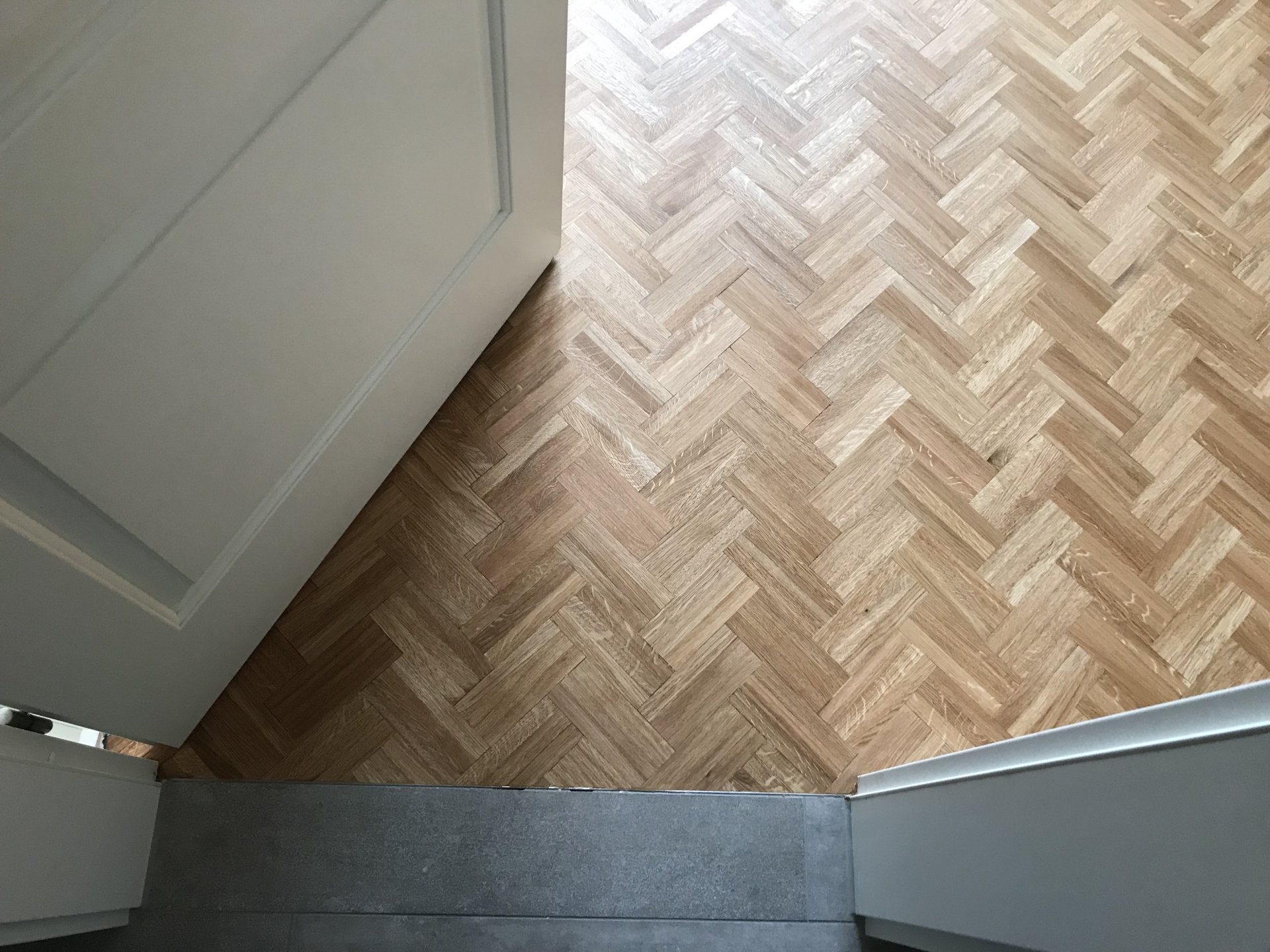

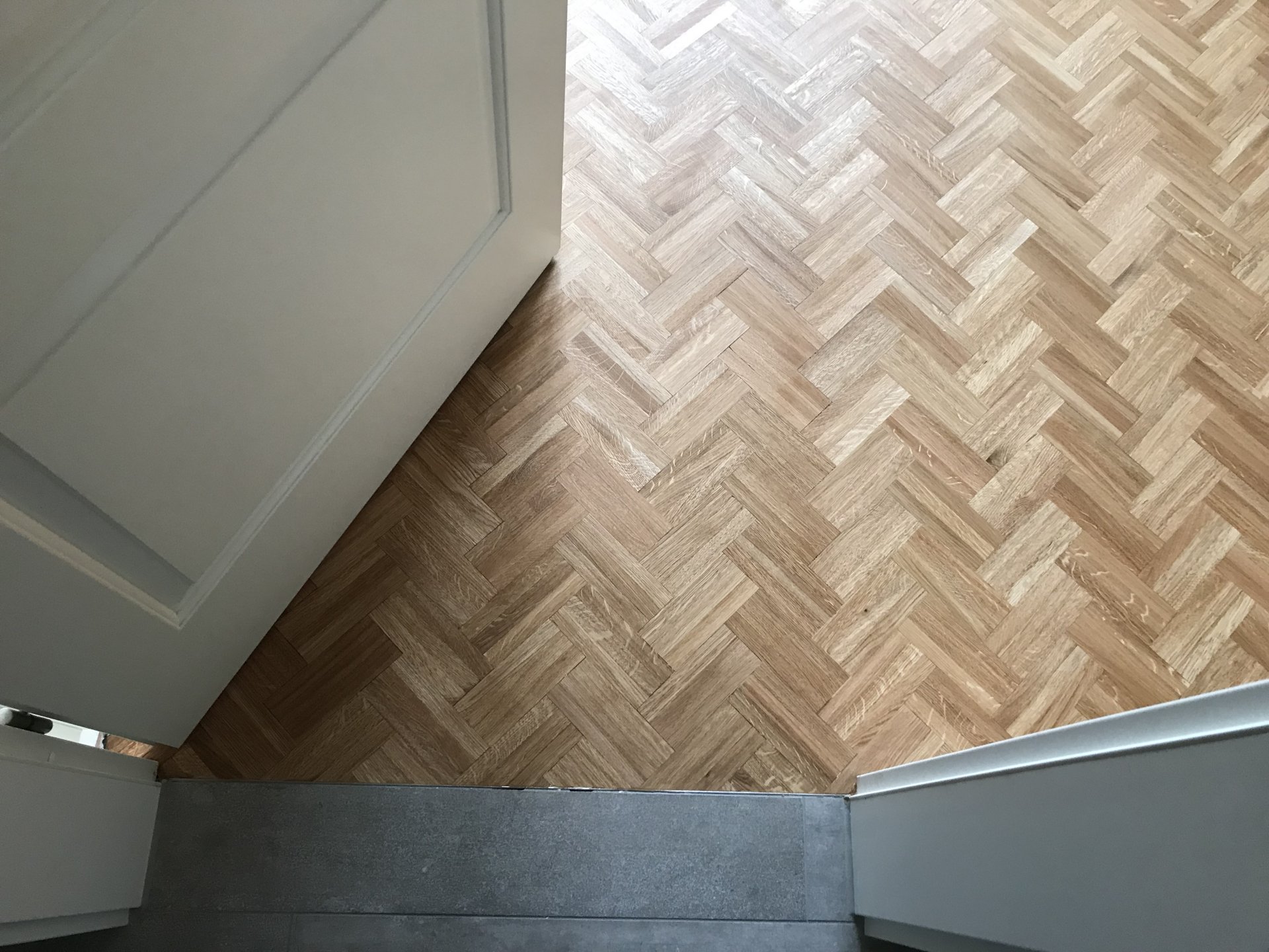

    Geht natürlich schöner, vlt kommt er dir beim Preis etwas entgegen. Mach Mal bitte ein Übersichtsfoto vom ganzen Raum damit das Gesamtbild begutachtet werden kann.

    Danke für die Rückmeldung und Entschuldigung für meine späte Antwort. Ich war beruflich leider bis gestern Abend unterwegs. Anbei noch ein paar Eindrücke.
