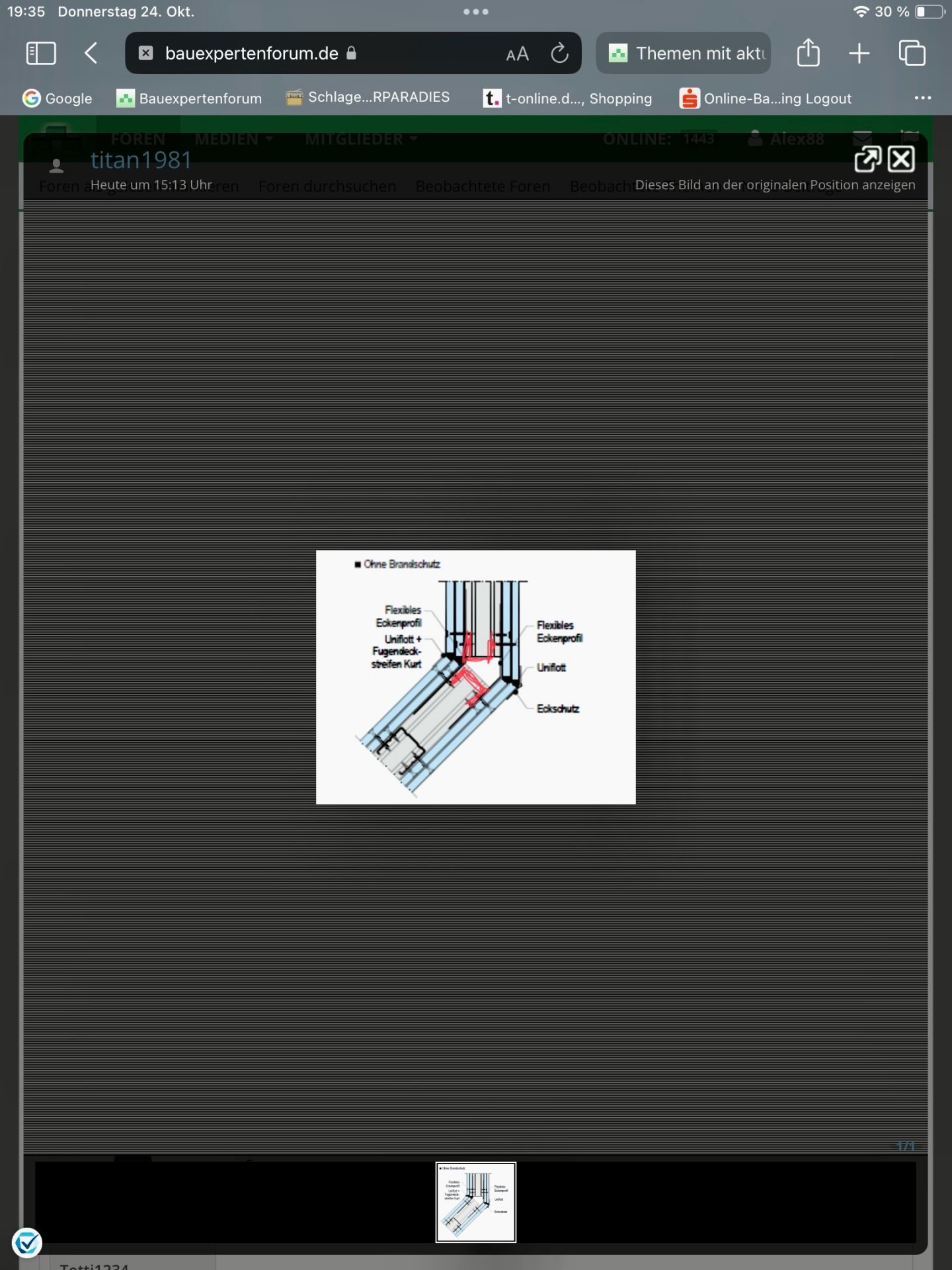

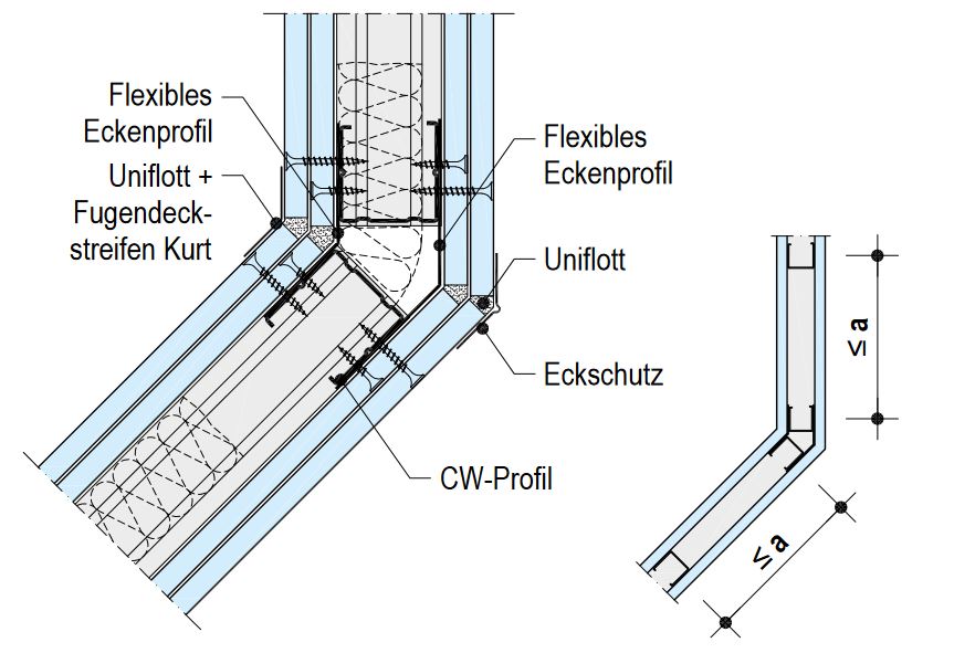

  2. #2 titan1981, 24.10.2024
    titan1981
    titan1981
    30.06.2021
    769
    211
    Ing
    SH
    So
  3. #3 Totti1234, 24.10.2024
    Totti1234
    Totti1234
    11.09.2024
    34
    Wo hastn' des her? :yikes
  4. #4 titan1981, 24.10.2024
    titan1981
    titan1981
    30.06.2021
    769
    211
    Ing
    SH
    Knauf
    gibt's zu allem eine Zeichnung, wie man es machen kann
  5. #5 Totti1234, 24.10.2024
    Totti1234
    Totti1234
    11.09.2024
    34
    Sehr cool. Danke dir!

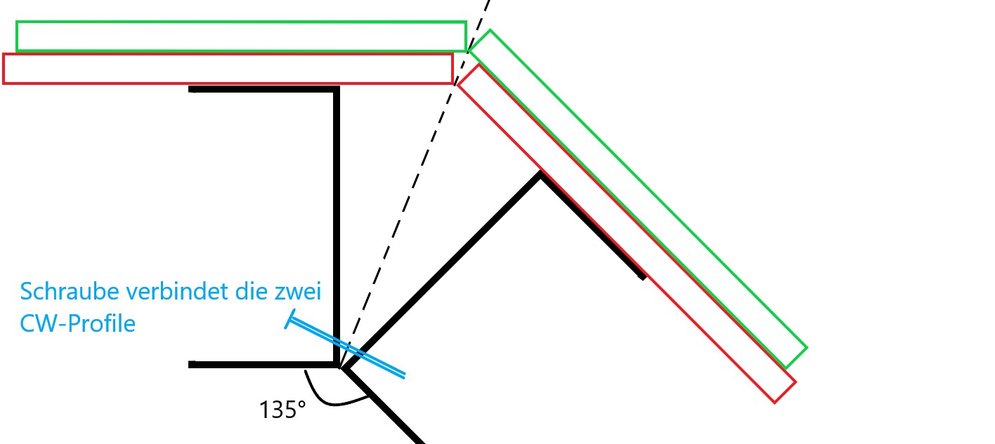

  6. Alex88
    6.607
    3.571
    Am Knick, beidseitig ein CW Rücken an Rücken einstellen und im Eck verschrauben
  7. #7 Totti1234, 24.10.2024
    Totti1234
    Totti1234
    11.09.2024
    34
    Könntest du das bitte nochmal näher ausführen? Ich steh’ grad aufm Schlauch..
  8. Alex88
    6.607
    3.571
    IMG_1833.jpeg Die UWs sind grau eingezeichnet, am Ende die CW einstellen
  9. #9 Totti1234, 24.10.2024
    Totti1234
    Totti1234
    11.09.2024
    34
    So meinst du oder? (siehe Anhang)
      75,6 KB
      168
  10. Alex88
    6.607
    3.571
    Genau
