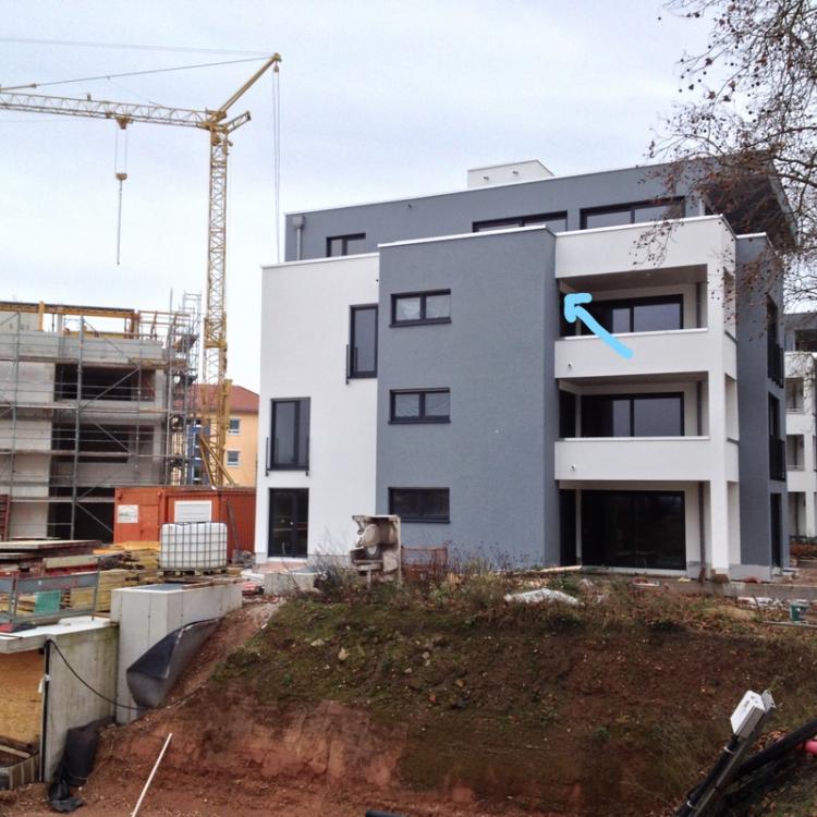

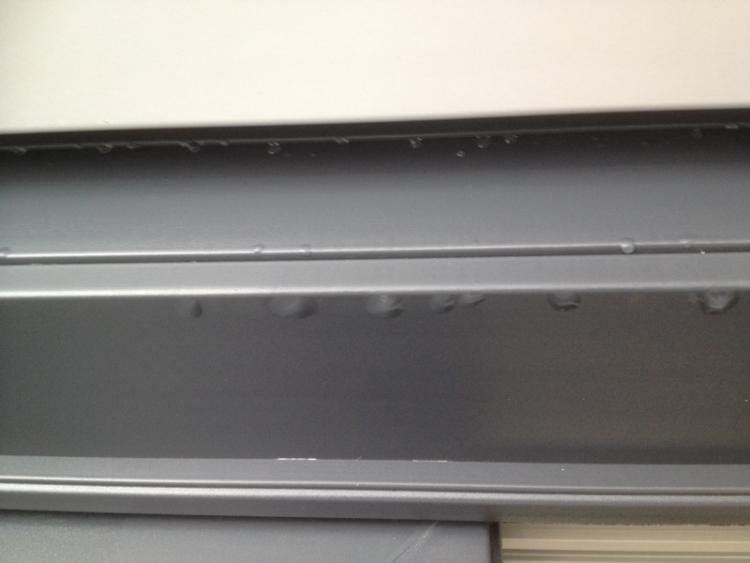

    Wir haben seit dem Einzug im November 2016 in einen Neubau eines Bauträgers folgendes ständiges Problem:

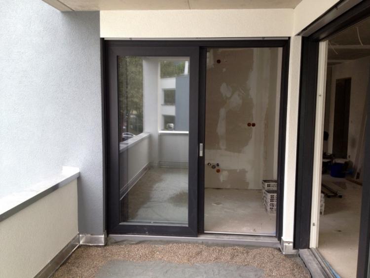

    Zwischen der Rückseite des Alu Aufsatzrolladenkasten und dem Rahmen einer Schiebebalkontür läuft über die gesamte Breite von 200 cm permanet Kondenswasser von oben runter und tropft auf den Balkonboden.

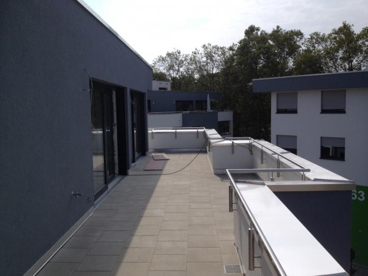

    Über unserem Balkon und der Küche befindet sich die Terrasse der darüberliegenden Penthousewhg.
    Da nur dieses Fenster im ganzen Haus betroffen ist gehen wir von einem Baumangel bei der Ausführung der Flachdachabdichtung und Dämmung aus, die eine Kältebrücke zur Folge hat.
    In einer Stellungsnahme eines Gutachters des Bauträgers, der die Abnahme vorgenommen hat führt das Auftreten der Wassertropfen auf Kondensationsvorgänge zurück.
    Der Bauträger sieht darin keinen Mangel.
    Unsere Frage:
    Stellen permanente Wassertrofen am Rolladenkasten einen Mangel bei einem Neubau dar?
    Wie kann der Mangel, Bildung von Kondenswasser, minimiert bzw. beseitigt werden?
    Ist die Wärmebrücke durch mangelhafte Bauausführung entstanden und wie kann sie beseitigt werden?
    Welche Folgen hat die ständige Bildung von Kondensatbildung?
    Können Schimmelpilzbildung, Korrosion des Alu Aufsatzrolladenkasten und Schäden am Elektroanschuß des Rolladens die Folgen sein?
    Wir haben noch ein Restbetrag der letzten Kaufrate offen.
    Der Bauträger sieht in Kondenswasserbildung keinen Mangel und fordert die volle Restsumme.
    Wie sollen wir uns verhalten?

    also an der Beschreibung stimmt was nicht.
    Zwischen einem Aufsatzrollladenkasten und dem Fenster gibt es nichts.
    Der Aufsatzrollladenkasten sitzt auf dem Fenster auf. Daher der Name.
    Grundsätzlich würde ein Bild ein wenig und eine Zeichnung der Einbausituation sehr viel helfen.
    So kann man da sehr schlecht etwas dazu sagen.
    Kondensat im Außenbereich das tropft finde ich mindestens ungewöhnlich.
    Innen Kondensat, da hohe Raumluftfeuchte und eine kalte Wand, OK.
    Außen mag die Luft vielleicht Feucht sein, aber ein Bauteil so kalt, dass sich Kondensat niederschlägt?
    Noch dazu ohne ständigen Luftstrom an das Bauteil.
    Kondensat an einer Straßenlaterne kennen wir alle, diese wird ständig mit Luft umströmt.
    Da bilden sich dann kleine Tropfen auf dem Stahl.
    Aber wenn das Kondensat bei dir wäre und dieses so stark ausfällt, dass es tropft, dann müsste ja z.B von jedem Stahlgeländer oder einer anderen Stelle im freien ständig Wasser tropfen.
    Ich hab so was noch nie gesehen. Außer bei Regen.
    Ich gehe mal nicht davon aus, dass ihr das besagte Fenster permanent auf Kipp habt, oder?
    Also ein Fenster auf kipp oder eine ganz üble Undichtigkeit im Anschluss, da könnte feuchte Luft nach
    außen dringen und an einem kalten Bauteil kondensieren.
    Dann wäre aber nicht das Kondensat das primäre Problem, sondern die Undichtigkeit.

    Entschuldige , der Rolladenkasten sitz vor dem Fenster. Es handelt sich um eine bodentiefe 2m breite Schiebetür zum Balkon.
    Anbei ein paar Fotos

    Es muss richtig heißen:
    Ständiges Kondenswasser in Form Wassertropfen am Fensterrahmen aus Vorsatz Rolladenkasten seit November 2016 bis heute 11.02.17
    Unsere Fragen:
    Kann das eine Undichtigkeit im Anschluss Wand/Rolladenkasten sein durch die feuchte Luft nach
    außen durch den Übergang Fensterrahmen und Rolladenkasten dringt und an den kalten Bauteilen kondensiert?
    In der Lücke entstehen kleine Wassertropfen auf der ganzen Breite, die am Fensterrahmen runtertropfen.
    Siehe Erklärung Andybaut
    Das klingt mir sehr plausibel

    also eine unmittelbare Gefahr sehe ich erstmal nicht.
    Auch bezüglich Schimmel hätte ich keine Angst.
    Es ist außen. Sonst müsste jede Außenwand schimmeln.
    Es könnte Restfeuchte aus einer Betondecke sein, die an der kalten Luft auskondensiert.
    Ist aber unlogisch, da vor dem Beton ja eine Dämmung sein müsste.
    Ohne die Kosntruktionszeichnung des Bauteils ist das echt schwierig.
    Fiktiv:
    Der obere Fensteranschluss ist nicht dicht ausgebildet und dort zieht die feuchte Innenluft
    nach außen und kondensiert am kalten Blech, von wo es abtropft.
    Stand das Fenster lange Zeit offen.
    Mir sieht das noch nach Rohbau aus. Da lüftet man auch mal gerne sehr lange.
    Das könnte das ganze auch erklären.
    Vielleicht würde es helfen zu schreiben wie der "gegnerische" Gutachter das Kondensat begründet.
    An das Gutachten der Gegenseite bist du übrigens nicht gebunden. Ist parteiisch und von daher
    im Zweifel anfechtbar.

    Ich werde die Konstruktionszeichnung anfordern.
    Das Foto stammt aus der Rohbauphase. Übergabe war Ende Oktober.
    Welchen Einfluss hat die darüberliegende Terrasse des Penthouses?
    Muss eine Dampfsperre über dem Rolladen eingebaut werden?
    Andy, darf ich dir die Stellungsnahme des Sachverständigen und den Entwurf des Briefes an den Bauträger morgen mailen?
    Bitte Mailadresse an norskana@aol.de
    Auf alle Fälle sieht der Sachverständige keine Undichtigkeit als Ursache, sondern Kondenswasser das kein Mangel laut Bauträger darstellt.
    Somit wäre die Restzahlung fällig.
    Ich folge deiner Ansicht, dass eine Undichtigkeit über dem Rolladenkasten die Ursache für das Kondenswasser ist.
    Kann sich über dem Rolladenkasten oder in ihm Schimmel bil
    den, wenn dort immer feuchte Luft ist?
    Danke für deinen fundierten Ratschlag

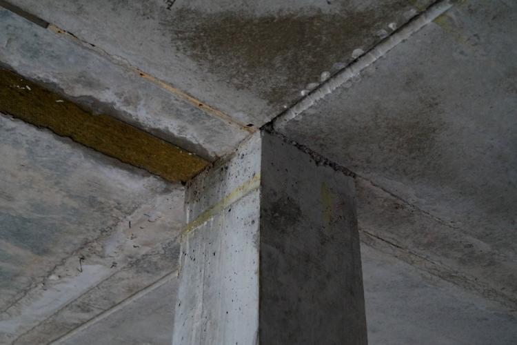

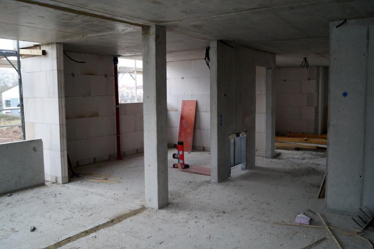

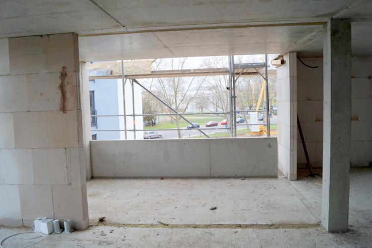

  7. #7 Kondenswasser, 11.02.2017
    Kondenswasser
    Kondenswasser
    06.02.2017
    Dipl. Ing.
    Worms
    Jan16_DSC00309.jpg Undichter Rolladenkasten am rechten Fenster
    Jan16_DSC00310.jpg Rolladenkasten jetzt links im Bild (trennt Balkon und Küche)
    Jan16_DSC00319.jpg Betonsäule trennt die beiden Schiebetüren in Wohnzimmer und Küche
    Die Fotos stammen aus der Rohbauphase im Januar 2016.
    Die Betondecke wurde von unten mit einem Glattputz versehen und nicht gedämmt.
    Die Terrasse der Penthousewohnung wurde mit Bitumen abgedichtet und dann Betonplatten auf Kies lose verlegt
    Eine Dämmung erfolgte auch von oben aus nicht.
  8. #8 Andybaut, 11.02.2017
    Andybaut
    Andybaut
    02.04.2015
    5.127
    324
    Baden-Württemberg
    ich sag´s mal so:
    hat der Gutacher die Fotos nicht gesehen?
    Im einen Fenster ist eine Dämmung/was auch immer im Übergang außen / innen und im anderen nicht.
    Was das gelb/braune sein soll kapier ich noch nicht.
    Zumal das nach Filigrandecken aussieht.
    Ich kenn das eher in weiß von Sch....
    Aber irgendwas ist da vermutlich schief gelaufen.
    Gut, dass du die Bilder hast.
