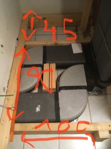

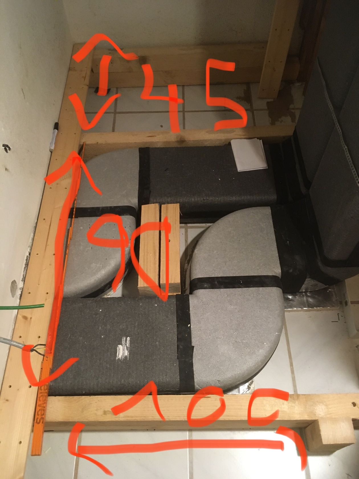

    vielleicht könnt Ihr mir mal wieder helfen…. Ich muss den Boden über diesen Flachkanälen aufbocken. Ein Foto mit den Massen habe ich angehängt. An der Stelle an der die Flachkanäle liegen, habe ich leider einen Abstand von 90cm zwischen den Balken (plus die zwei kleinen in der Mitte). Was für einen Bodenbelag kann ich da benutzen?
    Nach meiner Recherche wäre wohl eine Siebdruckplatte das stabilste. Kann mir jemand sagen, wie dick diese sein müsste? Es ist ein Kellerabteil, in dem normale Gebrauchsgegenstände verstaut werden. Natürlich muss zusätzlich auch eine Person darauf laufen können, ohne das es sich durchbiegt. Aber wir reden nicht von hunderten Kilos.
    Mein Baumarkt bietet die Platten in 21mm an. Reicht das - oder schon Overkill?
    Herzlichen Dank!

    Siebdruck ist nicht gleich Siebdruck, keine Ahnung was die anbieten , ein so durchschnittlicher Wert sind 45N / mm² Biegezugfestigkeit , würde also langen , schau in das Datenblatt der Platte, wäre natürlich etwas 'over'

    Danke. Die Platte wäre aus Birke. Ich glaube das ist die bessere Variante (im Vergleich zu Eucalyptus). Ich werde sehen, ob ich ein Datenblatt finde.
    ps: ne keine Chance da ein Datenblatt zu finden…

    Dann nimm die 21 mm das langt vollkommen für normale Belastung
