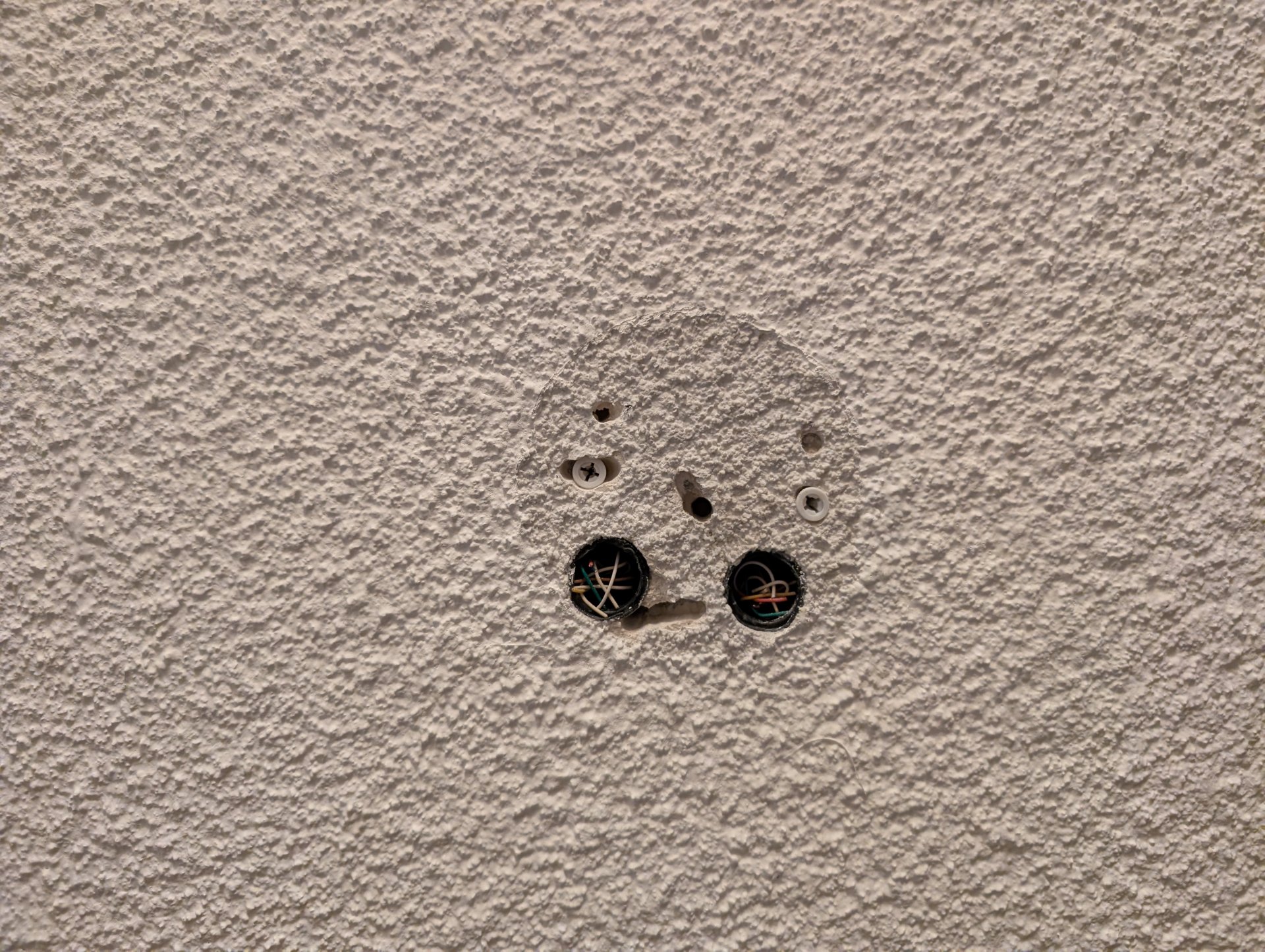

    bei uns im Haus waren die Rauchmelder überfällig zum Tausch, also habe ich neue besorgt. Leider haben die Montageplatten der neuen andere Löcher, sodass ich die alten Bohrungen nicht verwenden kann. Dazu kommt, dass die alten Rauchmelder fest verkabelt waren und ich die Leerrohre aus optischen Gründen gerne mit den neuen Rauchmeldern überdecken will.
    Beim Bohren der neuen Löcher bin ich jetzt auf Stahl gestoßen. Kann ich da bedenkenlos ein 6mm Loch rein boxen?
    Zur Decke, die mittlerweile ein bisschen nach Schweizer Käse aussieht:
    Die alten Rauchmelder waren an den zwei Löchern mit den noch drin steckenden Dübeln befestigt. Die neuen haben drei Löcher. Die oberen beiden gingen gut durch, das dritte wollte ich zwischen die beiden Leerrohre bohren, ist aber beim Treffer auf Stahl voll verlaufen. Nächste Idee war dann mit magnetischen Platten und einfach die vorhandenen Löcher nehmen. Leider finde ich nur magnetische Halterungen mit 7cm Durchmesser, was genau dem Abstand der Dübel entspricht. Also habe ich mich entschieden für magnetische Platten mit nur einer Schraube mittig. Auch Treffer auf Stahl. Das ist das Loch in der Mitte. Hab dann auf einen Metallbohrer gewechselt, aber komme nicht durch. Deswegen bin ich jetzt etwas skeptisch. Kann ich den bedenkenlos mit einem Bohrhammer durchbohren für einen 6mm Dübel, oder muss ich dann Angst haben, dass das Haus einstürzt?

    1. Lebensgefahr!!!!
    2. Ironie
    3. pragmatisch sein und mit einem Klecks Acryl, Montagekleber oder Kaugummi festkleben, falls du Sorgen hast (habe ich nicht)

    Ne, da stürzt nichts ein. Aber gestatte mir die Frage: Wie viel wiegt dein Rauchmelder, dass er nicht mit einem der vorhandenen Löcher auskommt? Also egal wie viele Löcher die Platte hat - eins davon reicht. Locker.

    @Deliverer Das Problem ist nicht, dass der Rauchmelder besonders schwer wäre. Ich will es jetzt ja auch mit einem Dübel befestigen. Das Problem ist die Position der vorhandenen Löcher. Egal welches ich da wie verwenden würde, man würde immer die Leerrohre sehen. Die will ich mit dem Rauchmelder überdecken.
    @nordanney die Magnethalter, die ich jetzt mit einer Schraube befestigen will, haben sogar echt starke 3M klebepads drauf. Hab ich ausprobiert und hat etwa 2h gehalten, bevor der erste runtergefallen ist. Das taugt einfach nix am Rauputz

    Das reicht doch, 2 Schrauben rein und gut.
    Um den Baustahl zu durchbohren brauchst du viel Geduld und einen guten Bohrer. Wenn du dafür den Metallbohrer nimmst, kannst du den danach wegwerfen.
    Ich frage mich allerdings, wie nah da der Stahl an der Oberfläche liegt? Du braust doch kaum 3cm tief zu Bohren?

    Kann man nicht einfach 2 passende Löcher in die neuen Montage Platten machen ??

    Ja, so hab ich es jetzt gemacht. War erst nicht so begeistert davon, den Rauchmelder zu verändern wegen Garantie und so. Aber war dann doch die pragmatische Lösung
