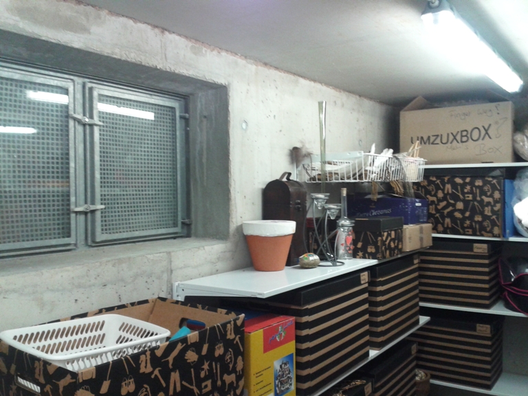

    wäre es aus ökologischer Sicht sinnvoll das Stahl- Kellerfenster gegen ein "normales" Fenster (z.B. zweifach verglast) auszutauschen?
    Bin gerade am überlegen ob dies sinnig wäre [​IMG]
    Vorteil:
    - keine Kleinstviecher mehr im Keller (Asseln,...)
    - "weniger" Wärmeverlust
    - wertiger
    In dem Kellerraum lagern wir nur Koserven, Milch, Marmelade,.... div. Gartenmobiliar über den Winter, Fahrräder, Autoreifen, Werkzeug,...
    Der Kellerraum hat keinerlei Dämmung und hat entsprechend an den Außenseiten Betonwände.
    In diesem Raum haben wir so um die 20°Celsius (in den letzten heißen Tagen gemessen- Outside waren wir bei ca. 32° Celsius) und ca. 70% Luftfeuchte.
    Vielleicht bin ich auch nur auf die Idee gekommen da meine "Projekte" soweit abgeschlossen sind [​IMG]

    ich würde den Keller räumlich nicht "dicht" machen da es wahrscheinlich zu Schimmelbildung führen könnte. Klebt in die Lochflügel Fiegengittergasge rein ,ein gewisser Luftaustausch sollte schon sein.

    Da ist doch schon Glas drin, wieso überhaupt ersetzen? Wärmedämmung bringt ja nix dort.. M

    Ich bin davon ausgegangen das sich ein 2- oder 3fach Glasfenster, gerade im Winter, den Keller nicht "auskühlen" lässt. Das derzeitige Fenster ist zur Wärmedämmung gänzlich ungeeignet- gut, besser als eine vorgehängte Decke:D

    Dein restlicher Keller ist nicht wärmegedämmt, wieso dann diese winzigen Flächen ein Stück besser machen?

    Kellerflur ist ohenhin tapeziert, Waschküche ist schön geweiselt, nur der Kellerraum und der Heizraum sind im Rohbauzustand. Abgesehen von den Bodenfliesen.
    Den Kellerraum nachträglich zu streichen wäre nur mit extrem viel Umräumarbeit verbunden da der Raum komplett mit Regalen,... bestückt ist.

    Also, ich hatte die gleichen Fenster im Kellervorraum, selber ausgebaut und durch Kunststofffenster mit Drahtgittervorbau ersetzt.
    Sieht jetzt einfach Klasse aus. Die Fenster öffne ich, wenn es von der Temperatur und Luftfeuchtigkeit her für den Kellervorraum in Ordnung ist. Krabbbeltiere bleiben draußen. Meine Empfehlung mach es!!!
